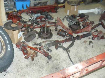

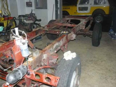

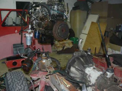

quelques nouvelles de l'avancement des travaux,j'ai commençé le démontage du châssis, ça me change des voitures classiques, grosse mécanique
Pas trop de problèmes, un peu pour dessosser le train avant les rotules tiennent forts,il a fallu que je récupère un arrache PL pour les sortir et même avec cela ça n'a pas été de tout repos.
Quelques photos,
Dépose du moteur :
Sans la boite :
Le tas de pièces commencent à grandir :shock:
Petite questions,une idée pour sortir les barres de torsion,je supose qu'elles sont gripées ou alors y a t'il une choses a demonter
je ne voudrai pas tout casser
a+

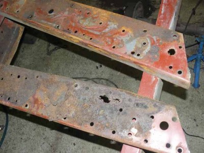

trollito25 a écrit : Vu les infos déjà communiqué,j'ai bien un souci de corrosion sur le châssis ou 2 plaques sont assemblées,ça pousse en dessous
y en a t'il qui on déjà virés les rivets pour traiter le problème et remplaçer ces rivets par des boulons,y a t'il des risques.....je doute :?: :?:
il y a quand même un certain nombre de rivets a virer en fait.
je l'ai fait sur un châssis a ferailler le weekend dernier et il n'y a pas que les rivets qui lient les deux U mais également la traverse entre les deux mais aussi les supports de lame...
bref regarde quand même s'il y a vraiment début de déformation.
note qu'il y a 2 petites ondulations qui sont d'origine... dommage j'ai pas de photos sous la main.

Merci pour les infos,pour les barres,pas moyen de les sortir, finalement j'ai démonté les supports et je vais passer ça sous la presse.
Pour les contre plaques j'ai malheureusement pas le choix de faire sauter les rivets, la corrosion a déjà commencé à traverser (seulement du coté droit)
Je vais me renseigner pour trouver des vis qui on une grande résistance mécanique.

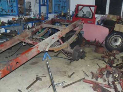

J'attaque la dernière partie du démontage (pont ar) ensuite dégraissage et nettoyage de toutes les pièces au nettoyeur haute pression eau chaude
a+

oups.. la nuit portant sans doutes conseil... je me reveille soudain pensant a ton histoire de rivets et de traverse... :lol:
j'ai oubli de mentionner 2 choses:
la première c'est qu'il y a également un point de soudure a faire sauter de chaque cote des renforts ... on en aperçoit un sur ta photo a droite.
ensuite il y a également les rivets de support cabine a zigouiller . qu'on voit aussi sur ta photo.
et aussi, je m' étais une fois posé la question comment sortir une traverse sans désassembler tout le châssis... a l’époque je réfléchissait a en poser une 2eme derrière pour doubler les amortisseurs je crois.
mais comme les platines des traverses sont prisonnières des sections en C des longerons, tu ne peux pas les sortir par dessus ni par dessous ni même en biais.
elles ne peuvent qu'avancer ou reculer dans ces sections fermées en C .
comme tu vas virer tout ce qui dépasse a priori tu devrais pouvoir la glisser suffisamment vers l'avant ou l’arrière tout en la laissant dedans...pour dégager les renforts puis les remettre ensuite...mais ça simplifie quand même pas le travail.
de mon cote je n'ai pas eu ce soucis car je l'avais déjà sectionnée pour ne stocker que les 2 longerons du châssis... ça prenait moins de place.
mais j'y pense également, je suis sur le point de réutiliser ces 2 renforts pour un bricolage qui n'a rien a voir avec leur forme spécifique... et je me dis que c'est peut être dommage : si les tiens sont bouffés je veux bien te les garder en prendre un autre bout du châssis par ailleurs :idea:
bon ensuite tu n'es pas juste a coté non plus.
je constate d'ailleurs que tu n'es pas loin de chez les parents de Raphael ou ce dernier est souvent les weekend pour bricoler son projet scam.
et chez qui j'étais également il y a 3 semaines... mauvais timing .
n’empêche que , puisqu'il t'a parlé de galvanisation ... je ne pense pas que la quantité fasse baisser les prix mais puisque vous êtes tous les 2 dans le même coin ça vaut peut être le coup de vous poser la question ensemble.
enfin il a pleins de bricoles concernant les châssis iveco, peut être saura t'il te dépanner de l'une d'elle aussi si tu es dans l'impasse sur quelque chose.
il n'a pas beaucoup de temps pour lui mais ses talents de soudeur et les tiens de carrossier peuvent peut être arranger les deux parfois :wink:
voila... je retourne demain chez les miens..de parents... pour continuer mes bricolages, et je vais donc pas utiliser prioritairement ces renforts, qui ne sont pas oxydés ... justes un peu égratignés par la meuleuse peut être mais rien de méchant... si ça peut te dépanner.
pour les barres de torsion j'ai moi aussi démonté les supports et je n'ai pas cherché a les sortir.
c'est surtout coté avant dans les silent bloc que même à la masse ça ne sortait pas sur un véhicule ou ces derniers étaient encore bons.
sur un autre ou ils étaient bouffés pas de problème.
j'en conclu que c'est peut être plus simples de rogner ceux ci pour démonter les barres de ce coté la ... :roll:

Ça y est enfin tous est en petits bouts, ce week end sablage :D
j'ai démonté mes renforts de châssis (18 rivets et 4 soudures a meuler,bien vu Hippo) les rivets sont assez dur à faire sauter, meuler sur un coté puis chassé et pour certains il a fallu que je les percent pour pouvoir les sortir, ensuite j'ai coulissé le tube central et les renforts sont sortis.
Résultat le droit est complètement pourri, le gauche est juste rouillé en surface, franchement chez Iveco il ont pas assuré sur la conception et le traitement entre les tôles est quasi inexistant, heureusement les poutres n'ont pas de mal
Donc Hippo si tu as le renfort droit je suis preneur(MP)
