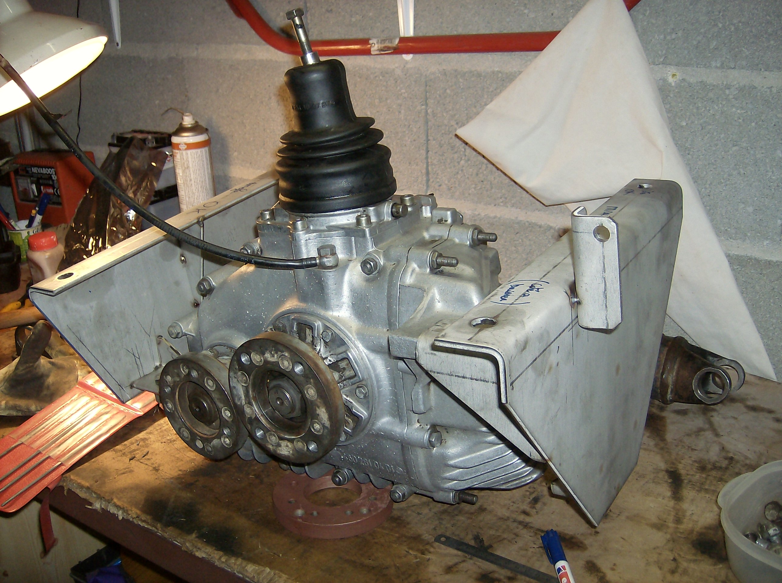

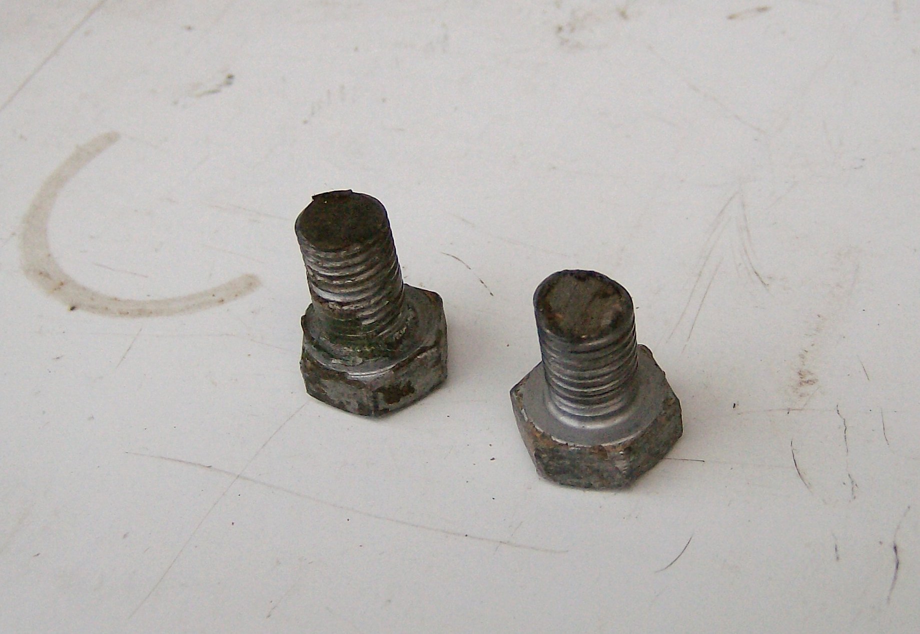

j'ai continué mes investigations a la recherche du bruit suspect ! au cas ou il ne vienne pas de cette entretoise desserée.
et ben que de decouvertes !!

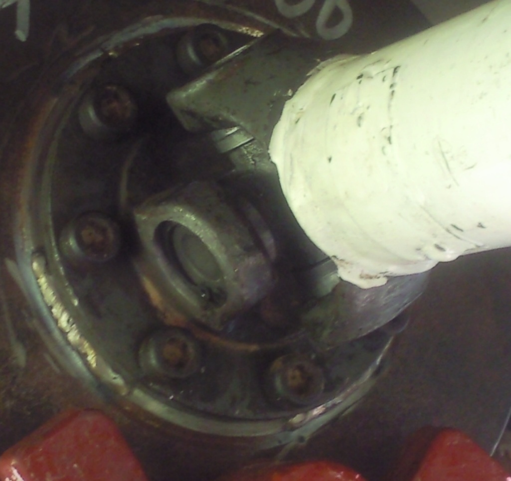

* les vis qui tiennent l'arbre avant sur BT n'etaient pas serrés non plus ! et en plus il sont trop courts (des trop grands coupés a la hache :x :x )
*le croisillon du même arbre sur pont AV est hs (joli jeu axial)

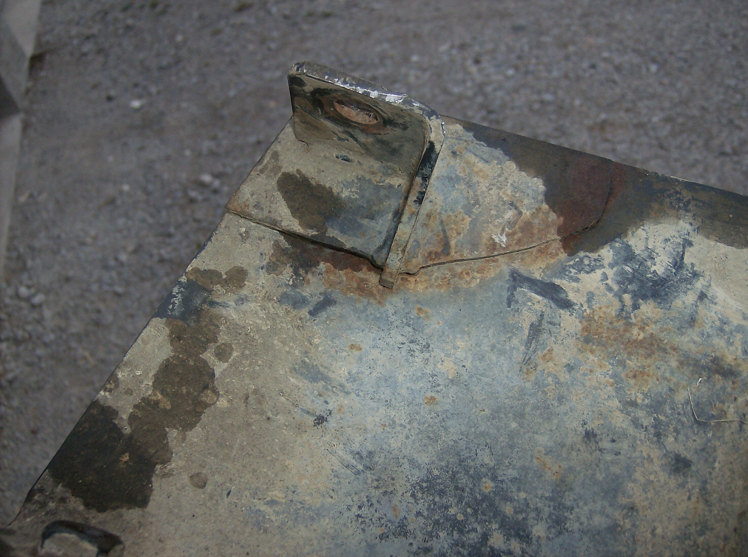

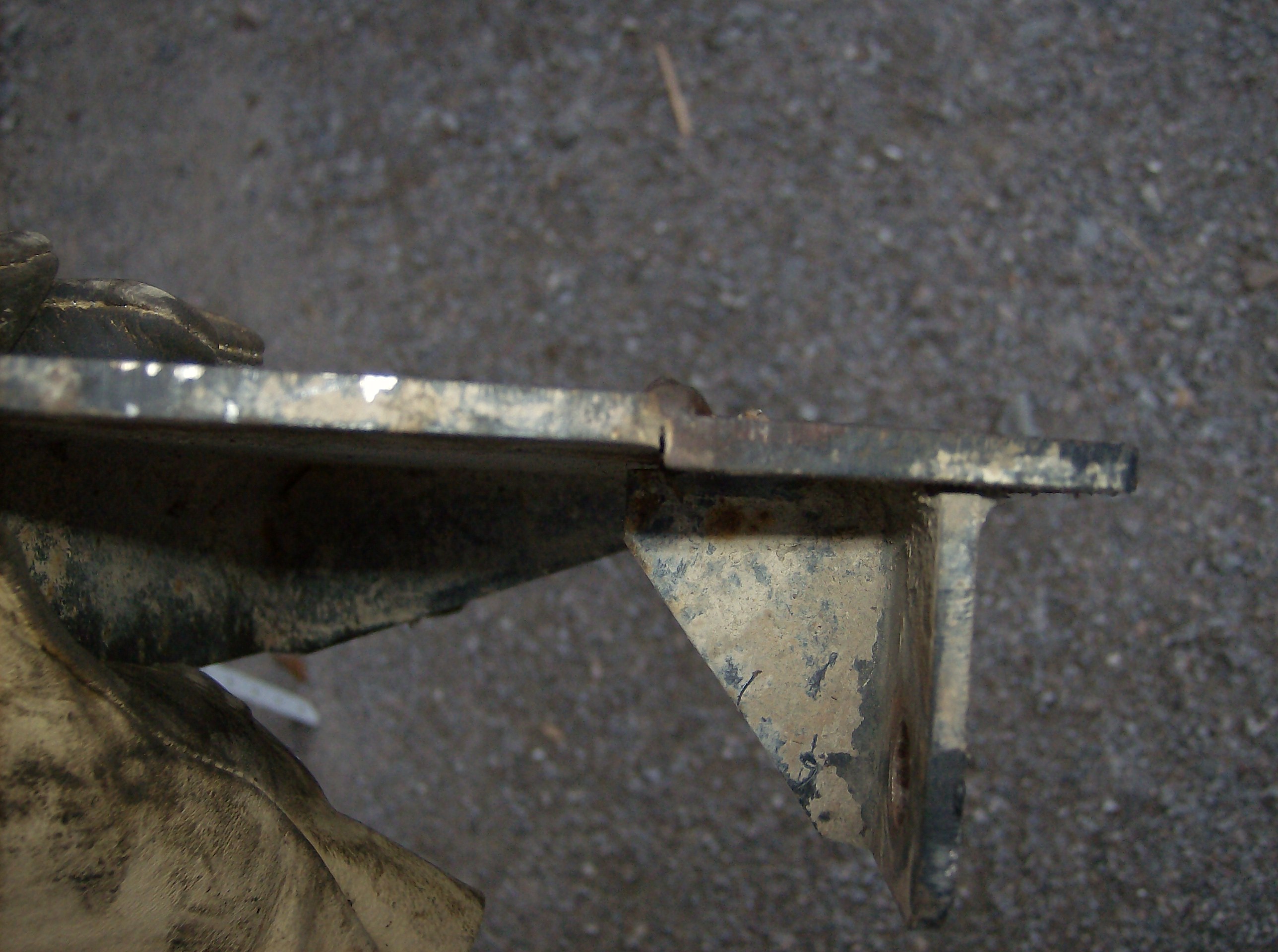

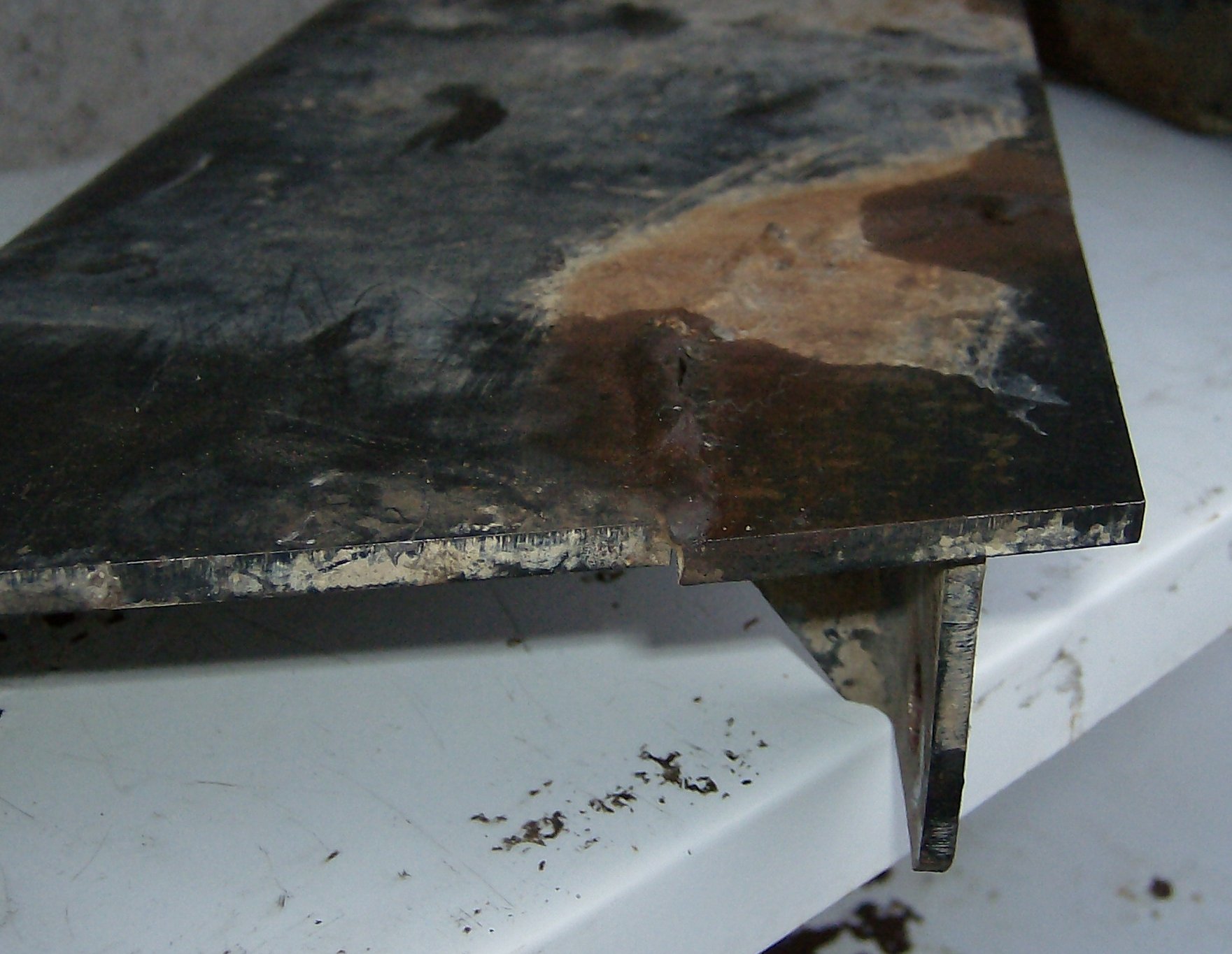

* et le meilleur pour la fin, le support BT est ressoudé de partout (sûrement par Gilbert Montagné..voir photo) :evil:
donc après une reflexion de 18,4 sec, j'ai deposé la BT et ses support !
j'ai vu sur le forum des plans de support ! youpi...avec mes vieux et des plans je vais m'en faire des tout beau en inox de 10mm.
merci Gilbert !!
merci Gilbert !!
ca fait beaucoup de surprise por le même soir ! un peu deçu, mais aussi intrigué d'avoir demonté tout ca en 1,5 heure.
la même chose sur ma 505 Dangel aurai pris 2 jours.
et puis, il a une tronche ce camion !! ca motive !!!

Puisque tu as déposé ta BT, c'est le moment de regarder l'état des 4 supports caoutchouc.

hippo a écrit :mais c'est vrai que le coup des filetages c'est pas pire que sur les vis de roue...qui doivent être suffisamment serrées aussi.
maba a écrit :je pense egalement que si elles ne sont pas desserées, elle ne devrai pas casser.
Et on en revient à l'histoire du serrage au couple préconisé! :roll: :wink:
Encore un exemple du bon sérrage qui évite des ennuis ou de la casse.
Je radote aussi un peu en me répétant mais pour moi ça reste le symptôme d'écrous nylstop démontés puis remontés sans être changé!
Ceci confirmant cela....
maba a écrit :* les vis qui tiennent l'arbre avant sur BT n'etaient pas serrés non plus ! et en plus il sont trop courts (des trop grands coupés a la hache )

Jacomo32 a écrit :Bonsoir Marc,
je les trouve pas trop mal. sinon, on les trouve ou ?

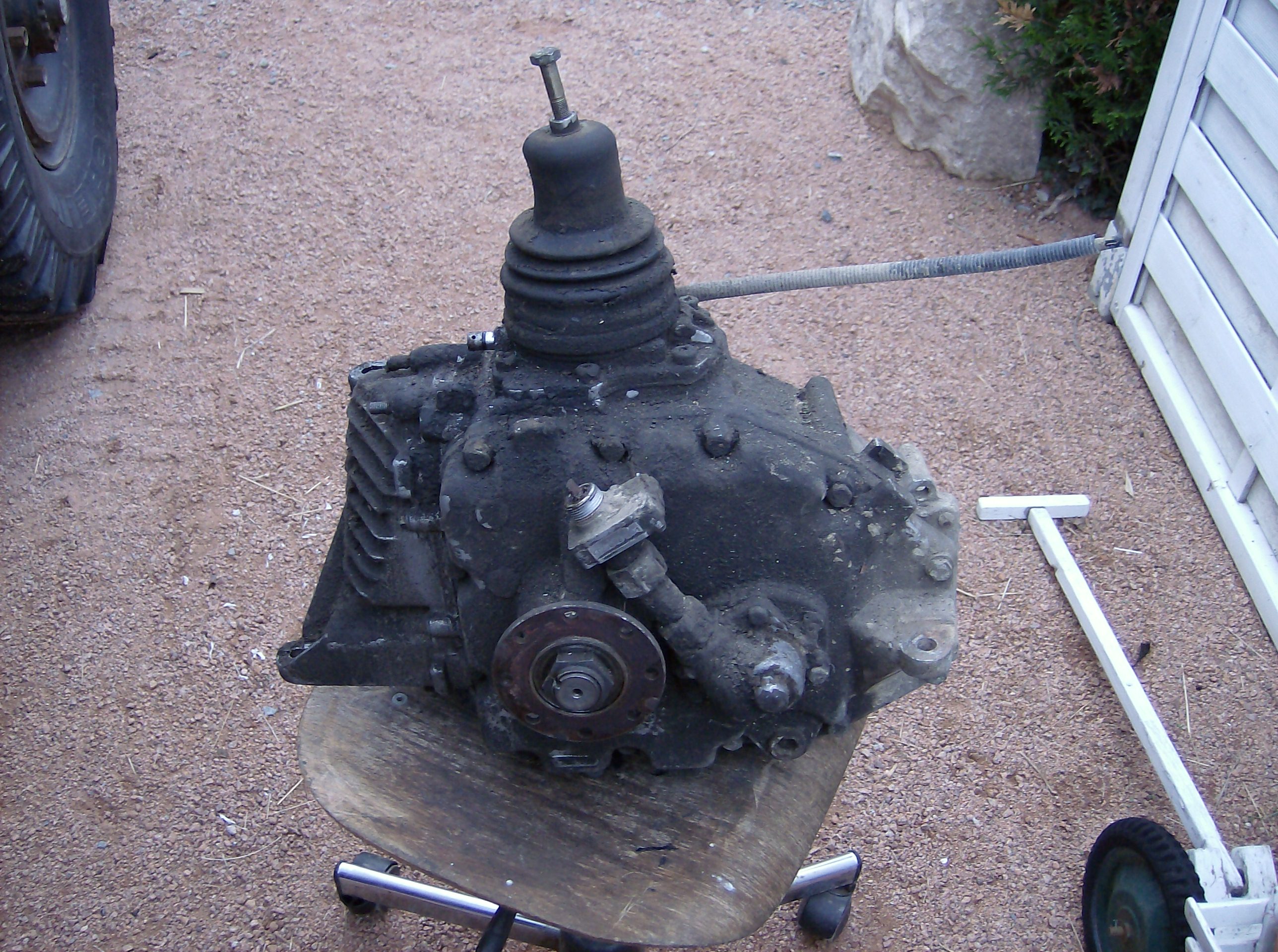

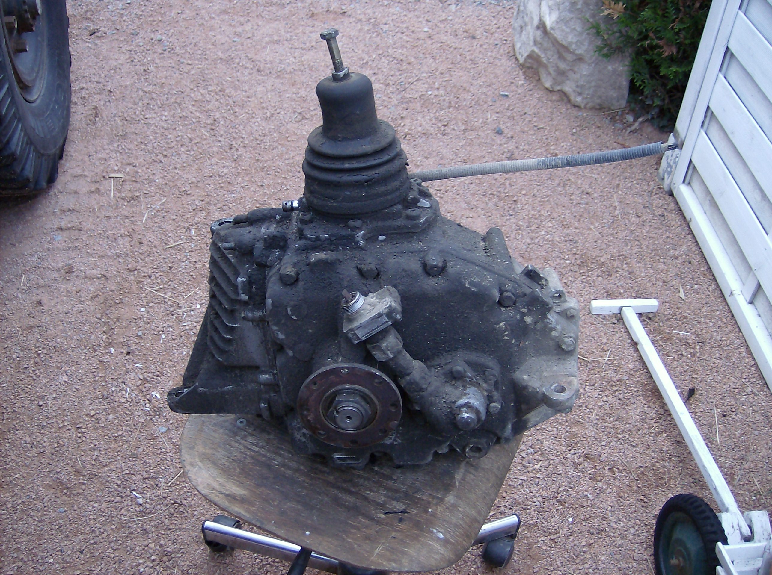

j'ai fait un peu de nettoyage. et ca fait un avant/après (j'aime bien ! :mrgreen: )
avant
avant
après
après
grosse question :

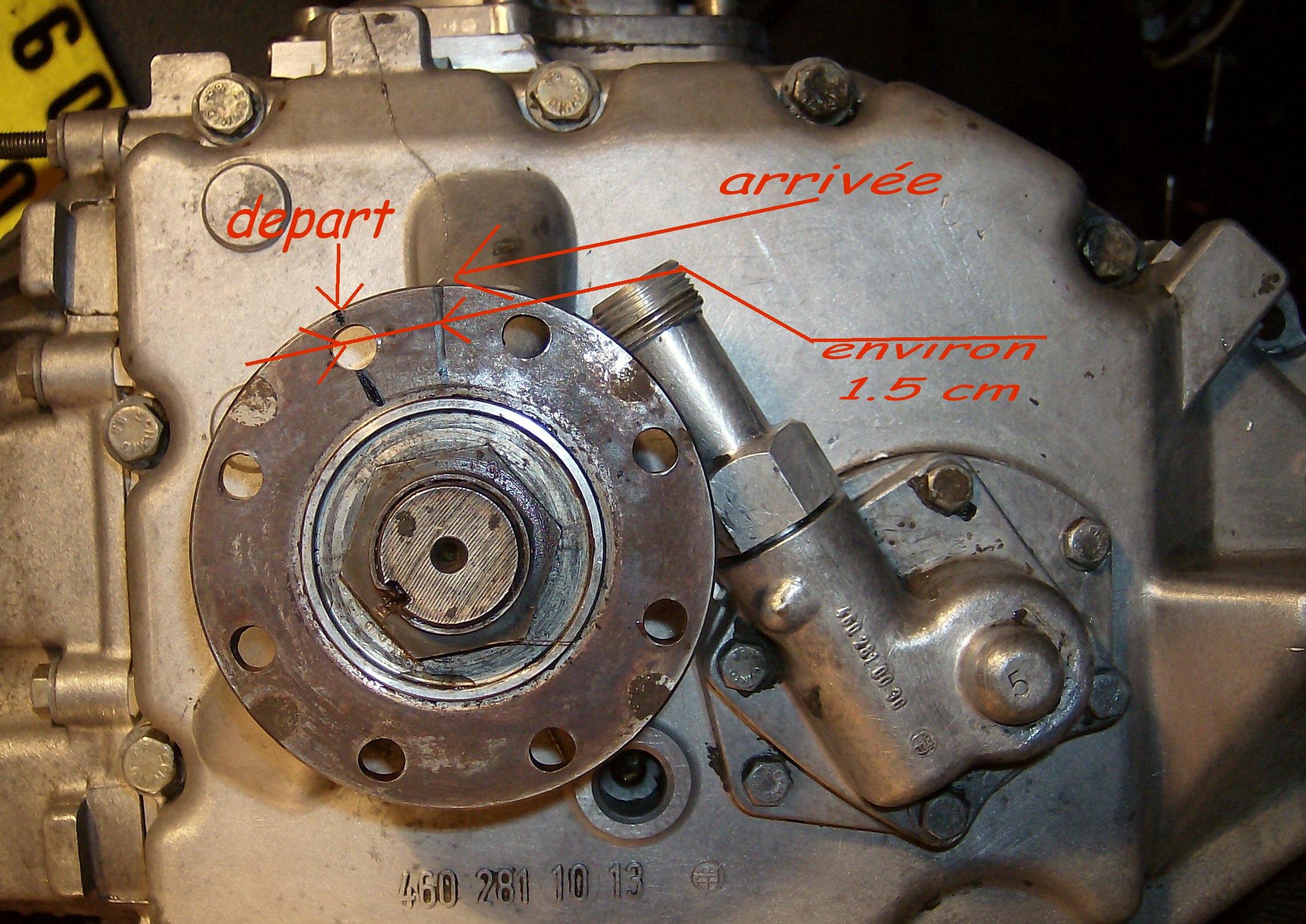

j'ai du jeu sur mes trois entrée/sorties de BT.
mais comme je n'y connais.....ben rien en fait sur le B, je voulais savoir si c'etait normal.
sur la photo dessous, j'ai fais un trait a la verticale sur l'axe d'entrée. je l'ai fait tourner (que sur le jeu)
et j'ai retracer un trait. ok, ca sert a rien, mais c'est juste pour montrer l'ampleur du jeu.
c'est idem sur les autres axes. (+ou-).
c'est peut être normal, mais " le doute m'habite" !! :mrgreen:
bon merci a ceux qui pourront me repondre.
a+
Marc.

Salut maba
je vais changer les croisillions cet semaine , je te dirais ci j'ai le même jeu
a mon souvenir jacomo avait ce jeu la quant il a demonter sont transfert
Netement plus accessible que dangel :lol: :lol: :lol: :lol: :lol:

Bonsoir ,il est normal d'avoir ce genre de jeu sur une bt , c'est ce que l'on appelle le jeu d'entre dents . Les jeux anormaux sont plutôt d'ordre axial et latéral .
Un bon indicateur :tu vidange ta bt dans une gamelle propre et tu regarde s'il n'y a pas de limaille , copeaux , aiguilles de roulement (ça m'est arrivé :cry: ).

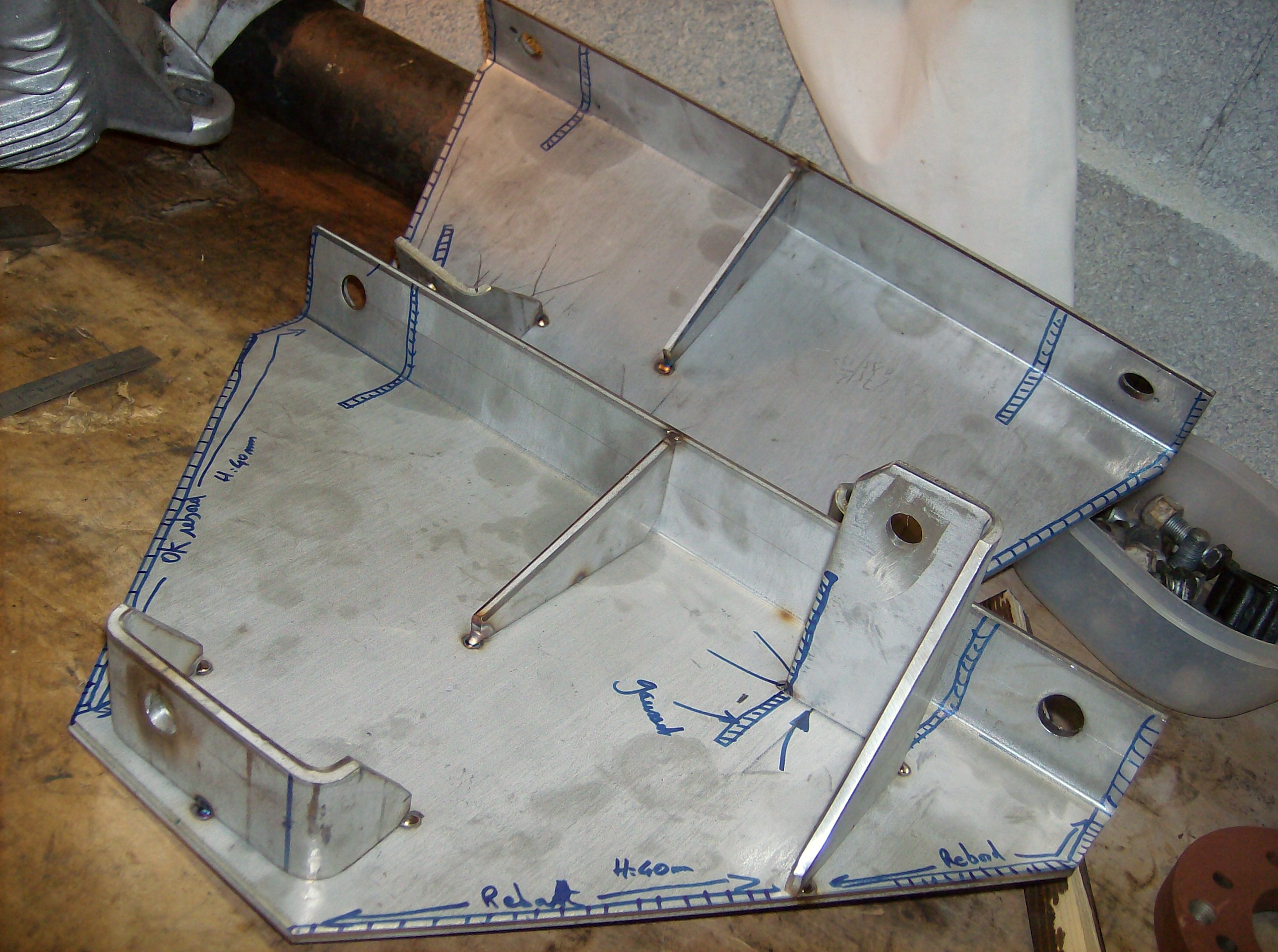

les supports BT sont en confection. en lisant le forum, j'ai vu que c'est un point fragile.
du coup, ils seront en inox 6mm avec des rajouts de goussets aux endroits sensibles.
je n'ai pas de jeu axial ni lateral (la BT, pas moi...quoique?), mais vous me rassurer un peu ! :wink:

Oui, normal ton jeu en rotation, pas de soucis !
Les supports caoutchoucs, je tes prends chez un revendeur Paulstra.
Super propre ta BT, j'aurais du faire ça sur la mienne !

Nous nous étions posé exactement la même question mon mécano et moi lors du démontage de ma boîte de transfert.
Après avoir posé des questions sur le FoFo (jacomo32) et autres il s'avère que ce jeu est normal.
Donc pas de soucis.

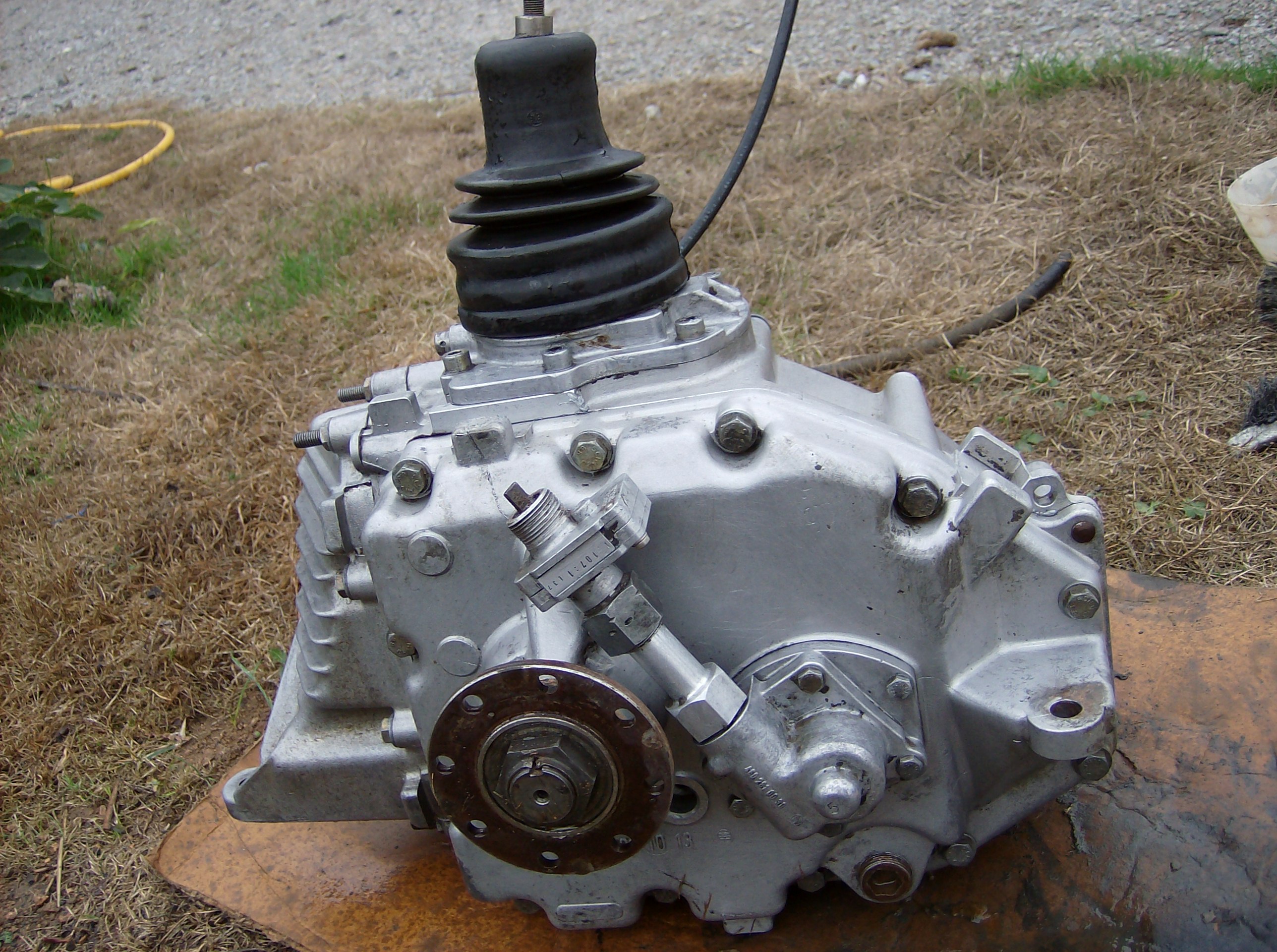

Sur cette photo, il semblerait que sur ce transfert , la tulipe de sortie soit une pièce de TRM 4000, si c'est le cas ( à vérifier suivant les cotes):
Il existe des cardans avec flasque de dimensions TRM et cardans standards , ce qui offrirait la possibilité de supprimer cette pièce anti-mécanique qu'est l'entretoise :wink:
j'avais adopter cette solution pour accoupler des arbres de Range Rover sur la boite TRM du Bremach
on voit sur la photo ...flasque de TRM avec cardan de taille standard ,( bien plus petit que celui des TRM)
Peut-être une piste?

maba a écrit :....
notez au passage que l'inox n'est pas mecaniquement plus fiable que l'acier ...oxydable... même moins fiable a ce qu'il me semble.

oui l'inox est plus "tendre", mais avec une epaisseur en plus et des rajouts de goussets et renforts, ca va le faire.
aussi sur mes nouveaux supports, je prevois d'adapter les doubles renforts a sillent blocs que j'ai vu sur le forum comme sur le camion de Gerard.
la, ils sont comme a l'origine, et en bleu les rajouts de gousset, mais demain.....

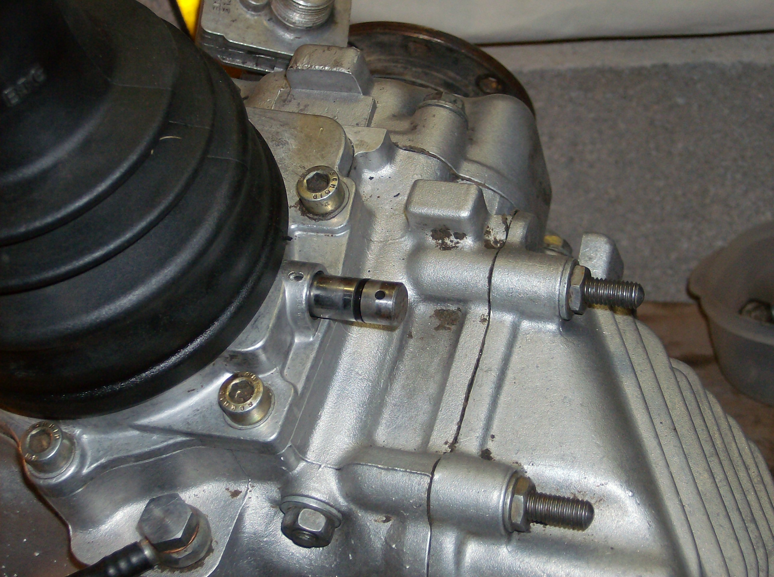

savez vous si c'est normal que cet arbre de commande sorte en bougeant le levier et si c'est normal qu'en le tirant avec les doigts il est pres a sortir. je ne l'ai pas sorti, mais ya comme un trou sur le carter pour y loger une goupiulle ou autre.
d'après le manuel de demontage, ben on voit rien en fait :?
voici ce qu'indique le manuel : """""""""""Sortir l'arbre de commande (1 ) et enlever le joint torique (2).Enlever le couvercle du support de palier.Retirer le joint torique du support de palier."""""""""""""
ou alors, ma BT est un male, et ca lui fait du bien quand je lui tripote les boulons.... :mrgreen: :mrgreen:
Jacomo32
Re: vibration et support croisillon
Message par Jacomo32 »
Je ne dois avoir eu que des BT femelles !
cet arbre qui sort, ça ne me dit rien, je dirais même que ça ne me dit rien de bon*.
Bon, je regarde sur ma BT sortie demain.
* Mais c'est peut-être parce que mes Bt n'ont jamais été propres comme la tienne :lol:

tout marche bien, 4x2 et 4x4 et peut être parce que cet arbre n'est pas sorti entierement......
il ne manque peut être qu'une goupille???
a demain alors.
Marc.
loucho
Message par loucho »
Salut mab
manquerai bien une goupille peut être
Si tu en mes une laisse la resortir un peu on ces jamais ca peu servir s'il faut l'enlever ,cela desacouple la commande de te bt ?
Jacomo32
Je viens d'aller voir sur ma BT "de rechange", l'axe en question est tenu par une goupille qui rentre par le dessus, cet axe est fixe, il ne bouge absolument pas quand on change de rapport.
Bon goupillage

ben j'ai failli en faire une belle moi , a tirer dessus pour voir !!
merci Jacomo.
