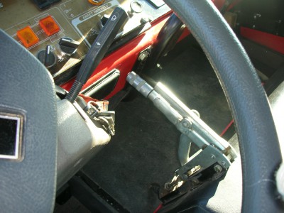

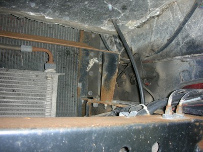

Pour info, voici qq photos du Brutt qui avait été mis en test pour l'armée suisse (avec un gros 4 cylindre VM en position "reculée").
NB - Le radiateur est derrière le frein à main - qui est placé à un tout autre endroit que standard !
