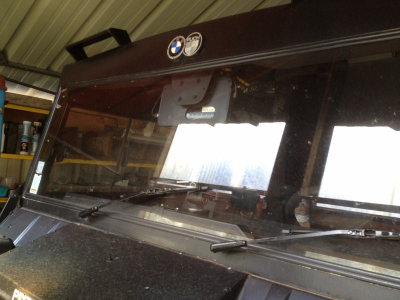

Chips a écrit :Je pense qu'au final, le mieux est de ne pas faire ce que je voulais faire, marquer en gros dessus " powered by BMW "
et roule ma poule...
mince ! c'est exactement ce que je voulais faire ... :mrgreen: :mrgreen: :mrgreen:
Pinz Power !
Mince! c'est ce que j'ai fait! :? :lol:

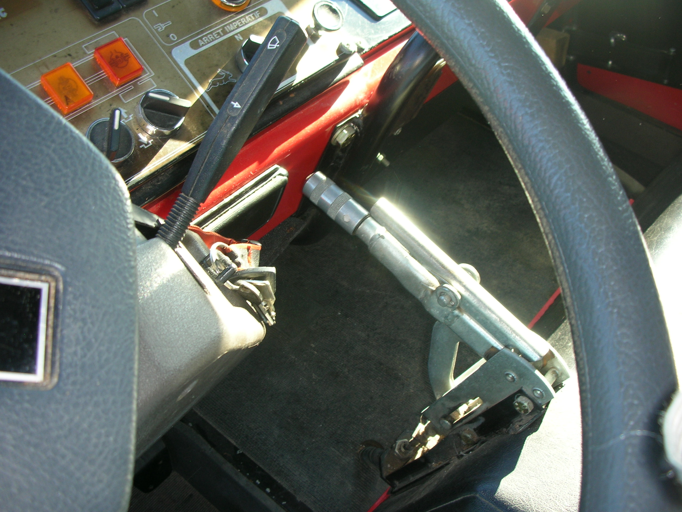

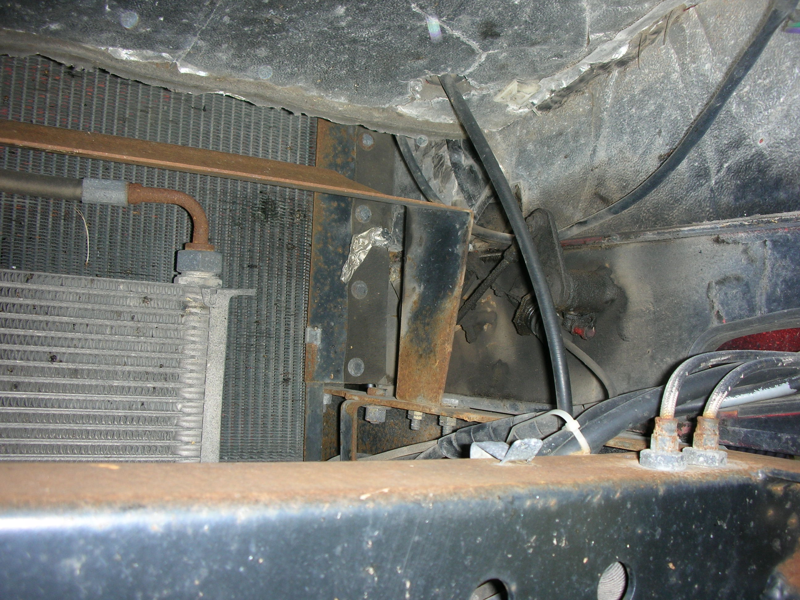

Pour info, voici qq photos du Brutt qui avait été mis en test pour l'armée suisse (avec un gros 4 cylindre VM en position "reculée").
NB - Le radiateur est derrière le frein à main - qui est placé à un tout autre endroit que standard !
