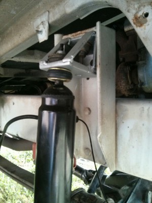

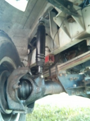

Pour ma part ces amortiseurs ont eu le bénéfice de m'éviter d'ajouter 1 lame dans le paquet (je suis donc resté à 2 lames)
La possibilité d'ajuster la pression pneumatique est confortable, moi je reste à environ 7 bars en permanence.
Voici la différence entre amorto d'origine et mes amortisseur pneumatique:
Les photos ne sont pas trés bonnes mais on peut voir les supports confectionnés pour décaler l'encrage supérieur, les entretoises d'origine Ponti ont servis de base.
Bien sûr les flexible d'air ont été protégés pour remonter jusque dans le compartiment moteur avec installation de la valve vers le bocal lave-glace.
Le montage à 25000 km est n'a pas bougé aprés deux Maroc, des pistes en Espage, le Monténégro et diverses pistes en France.
A vrais dire il faudrai que je corrige l'angle des supports de quelque degrés pour que les silentblocs supérieurs puisse mieux travailler.
Ce type d'amortisseur est à l'origine prévu pour des pickup type Ford F150 , montage à l'arrière afin de renforcer la capacité de charge dans la benne.
En Juillet 2015, importé des US (commandé sur le site RockAuto) avec les frais de port, ils m'ont couté 146€ la paire, les frais de port étant astronomiques
mais le global reste du coup raisonable
Référence chez Monroe: MA829.
Une adaptation de la bague du silentbloc inférieur est nécéssaire, rien de compliqué.

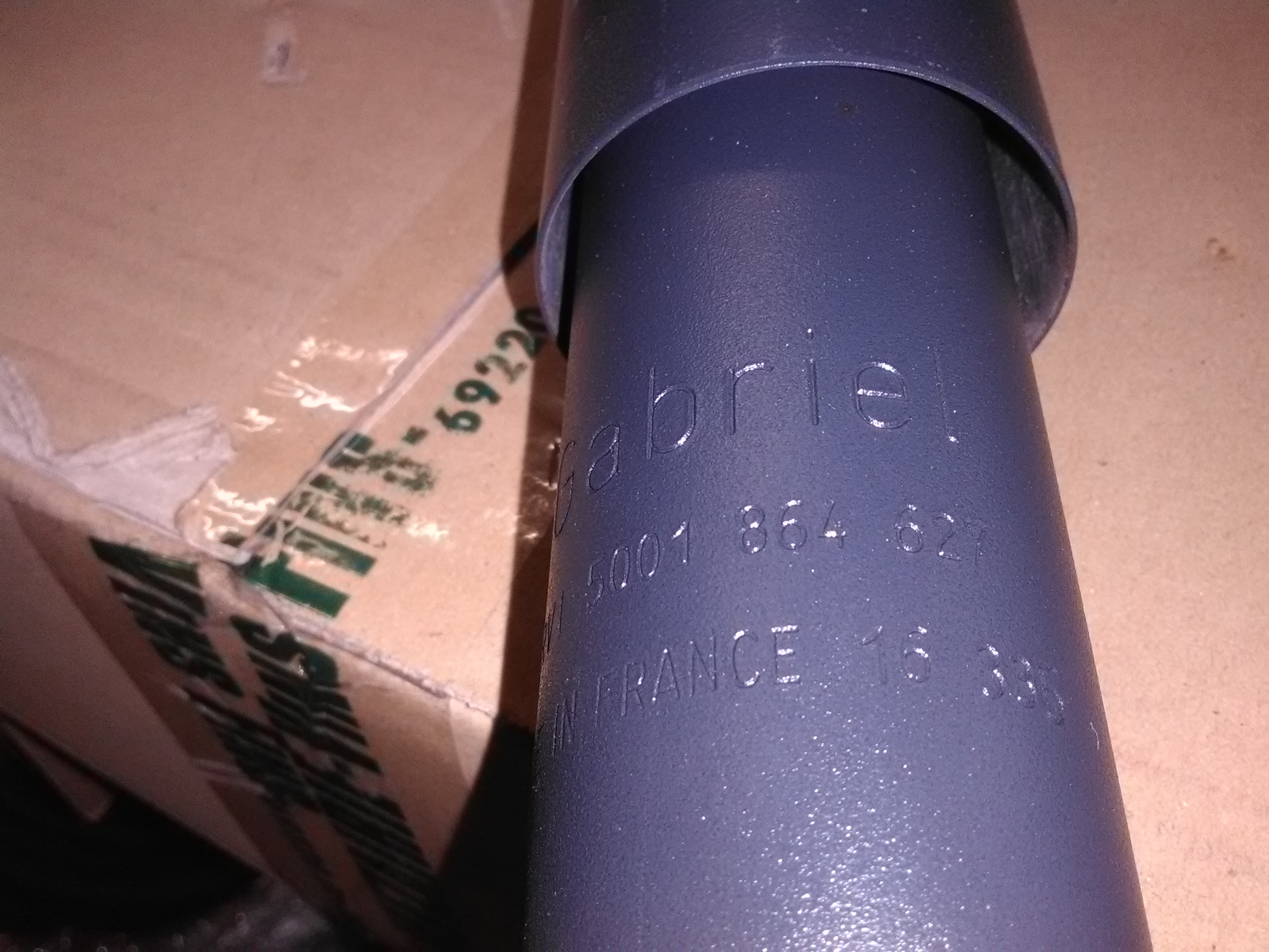

En Juillet 2015, importé des US (commandé sur le site RockAuto) avec les frais de port, ils m'ont couté 146€ la paire, les frais de port étant astronomiquesmais le global reste du coup raisonable
