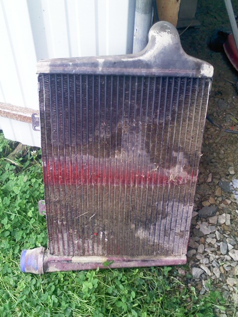

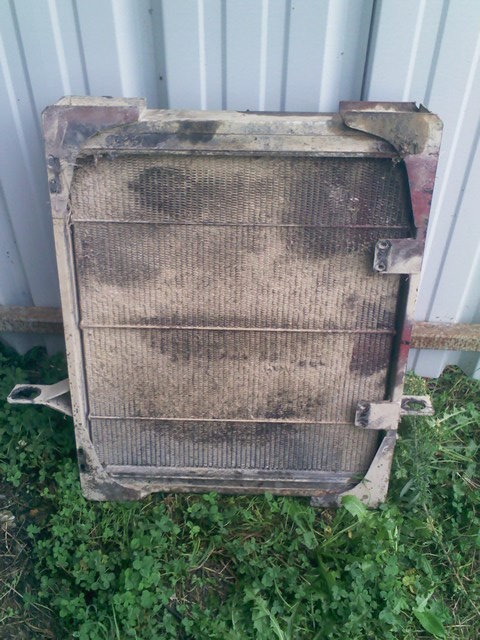

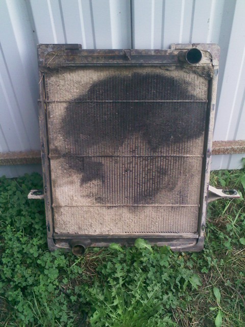

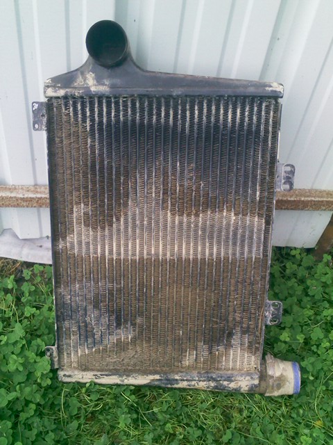

salut les gens,
Alors voilà ce que me vaut mes 2 sortie 4x4 avec joen :lol: ,intercooler et radiateur complètement colmatés, et après je me demandais pourquoi le camion chauffai!!! :wink:
Bref si quelqu un a une astuce pour protéger le radiateur des bain de boue ,bah qu il me fasse signe car c'est vraiment la chianlie a démonter ladessus pas de place ,et géné par la cabine..(je commence a regréter mon vl ou j'avais juste a démonter la calandre)mdr ,en + impossible de nettoyer de l'exterieur ,je l'ai fais 2 fois et voyer vous même ce qu il reste...aucune place entre l'intercooler et le radiateur donc impossible a nettoyer sauf en démontant
Et je peux vous dire que j'espère pas a avoir a faire cela a chaque fois sinon je vais peter un boulard :lol:
bref voilou les tofs:

joen
Je filme les Ptits Gros
Messages : 1983
Re: TY NOUVEAU PARMIS VOUS "Renault 110/170" ex pompier
Message par joen »
:lol: :lol:
c'est ca le bizutage :mrgreen: :lol:
:wink:
c'est vrais que ca se colmate méchamment .... :shock:
moi qui ai pas laver mon radiateur de liquide de refroidissement depuis 4 sortie 4x4 :roll: :shock: :lol: j'imagine même pas ...
bon c'est une bonne chose que ca soit pas bien méchant quand même
tu pourrais pas lui faire un carter parallèle( mais en retrait ) au ski pour le proteger un peu?
au pire j'ai une super solution pour toi :
tu me file ton intercooler vu qu'il est démonté, comme ca toi tu n'est plus emmerder ea devoir le nettoyer et moi j'ai enfin mon intercooler ... :roll:
non!!???
:mrgreen: :mrgreen:
djo
Assistance
Assistance
Messages : 61
Enregistré le : 19 avr. 2012 22:31
Message par djo »
:lol: regarde le lui ,c'était tous calculé en fait hein ??!! il est malin suis là!! :lol:
nan désolé mé je vais le garder ,mais c vrai qu au démontage c'est une sacré mission ,dabord l'inter ,puis le cache hélice ,puis le radiateur ,jvous dit tous seul sa m'a pris la matiné ,fo absolument que je trouve un truc ......avis au géo trouvetout ,mac guyver et compagnie. :thanks:

Faut le passer au jet tant que c'est mouillé, le GBC était un peu+ chaud que la normale sur les 100km après Salives, un coup de jet et depuis rien, cela dit avec l'intercooler ca n'arrange pas pour laver le radiateur d'eau.
djo
Assistance
Assistance
Messages : 61
Message par djo »
bah le souci vien de l'interco ,impossible de nettoyer entre les 2 sans démonter ,mais bon ,après une journée de taf c'est fais ,j'espère juste ne pas avoir a faire cela sur le bord d'une route un jours ,je me voi mal fair du stop avec mes radiateurs pour aller a la station lavage la plus proch!!! :lol:
