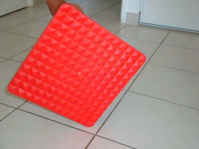

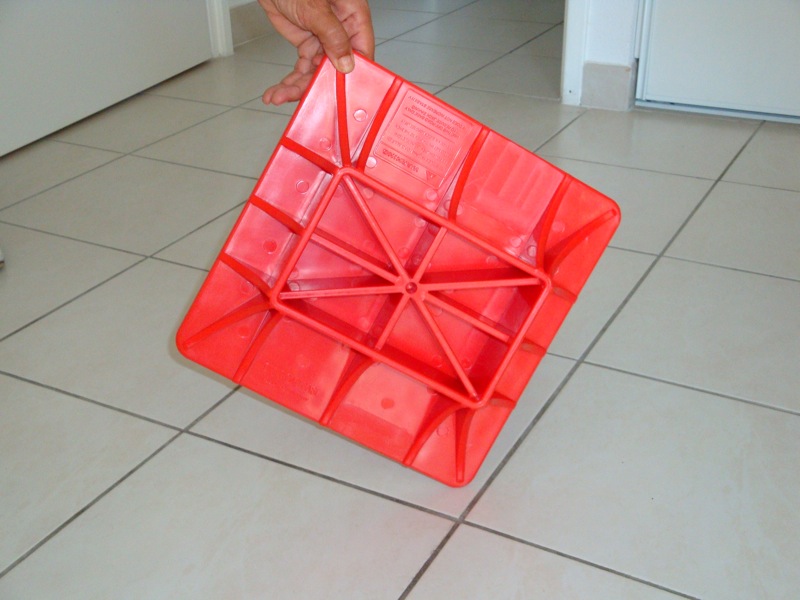

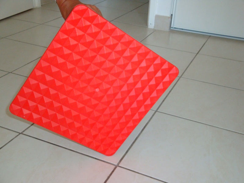

Bonjour à tous,Guy wrote:Bonsoir,
Pas tout à fait d'accord car chez Off Road 48,10 Euros et je viens d'acheter le même produit 19 Euros.
Voici le lien où j'ai acheté :
http://cgi.ebay.fr/EMBASE--CRIC-HI-LIFT ... otohosting
Et là c'est le top du top 75 Euros
http://www.vpc4x4.com/accessoires/embas ... p-592.html
Pour ceux qui utilise un Hi Lift.
J'ai acheté une embase (300x300), reçue sous 48h. Prix 19 € + 8 € de port (made in USA).

J'ai acheté une embase (300x300), reçue sous 48h. Prix 19 € + 8 € de port (made in USA).![]()
salut Guy, ben ça à l'air pas mal du tout pour le prix, pour pas abimer le carrelage de la cuisine

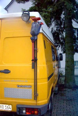

un petit up sur ce sujet...et ou est ce que je le case mon cric Hi lift ?
glanné par mon expert en recherches sur la toile...

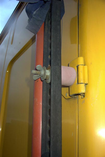

Autre gros avantage du Hilift, re-testé il y 3 semaine après plantage dans mon champs, la fameuse technique de la sortie d'ornière consistant à lever l'avant (ou l'arrière) par le milieu et de faire ripper l'ensemble de côté (là on dit merci au côté instable du hilift
Point a surveiller (en plus du graissage a la DWD40) : l'usure des cames.... (vécu, lorsque usées elles empechent la redescente correcte.... jusqu'à ce qu'elles cassent et là gare aux ratiches et à tout ce qui traine).
Autre astuce : qd le hilift part en arrière (ineluctable losrque qu'on lève par l'avant), le bras vient taper dans la carrosserie donc il faut démonter l'anneau en extrémité (ne sert qu'en usage tire fort et aussi en usage "presse") et le remplacer par un patin en bois ou caoutchouc....
