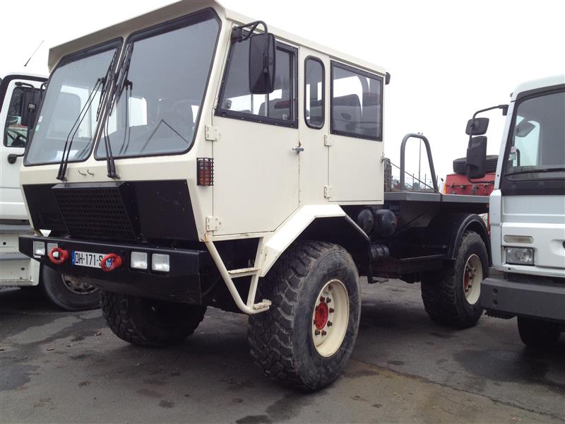

On a officiellement décidé de vendre le nouveau RVI S170 car nous ne devrions pas repartir en long voyage tout de suite. :(
ceci va demander un CT donc la pause de "pare cycliste" et l'ablation du gyrophare. (pneu, jante, barre anti-encastrement... déjà FAIT)

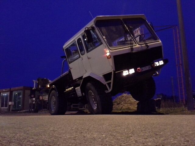

et comme on voulait un gros jouet on a craqué sur un ETR 206 S3, celui de Tintin (Bruno) proprio de l'ETR TEREX... Teamtrucktrial Actionlev
pour le moment il est au garage pour caler la pompe a injection, trouver l'origine d'un bruit de casserole dans l'embrayage (on espère que ça ne sera pas grave)
mais on l'attend de pieds fermes ici :mrgreen:

il est beau (normal c'est un brimont) j'espère le voir au petits gros.
A+ Claude.
Messages : 5899
Re: un gradateur, des camions...
Il est même superbe :wink:

Attention c'est pas parce qu’il a un beau par-choc de compétition et une peinture fraiche que c'est devenu un camion normal...
NON l'ETR ça reste un engin plus qu'un camion.
Je l'ai lu/entendu plusieurs fois mais de l'avoir conduit je comprends ce que cela veut dire: c'est juste un tracteur qui roule vite!! :mrgreen:
le confort intérieur est ... heu... inexistant.
l’insonorisation est ...heu... peu présente.
le confort de conduite (passage de vitesse, position,...) est ... heu ... un concept intéressant.
mais coté franchissement c'est le panard! orcH

PS: c'est chaussé en combien ca ?? 14.5R20 ??
PS2: ce que j'aime sur le parchoc c'est les deux "big" crochets :roll: on se dit que cela doit servir si c'est là !! :lol:
PS3: pour avoir etait conducteur ou passager d'ural, de PC75 ou autre GBD, ca doit être du même genre, niveau confort, bruit et ambiance :wink: :mrgreen:

Je pense qu'il a hérité des roues de l'Apache (Michelin XS) non ?

pour les roues c'est du xzl 425 / 75 / 22.5
il parait que le BR les accepte mais je n'ai toujours pas réussi a l'avoir entre les mains :(
