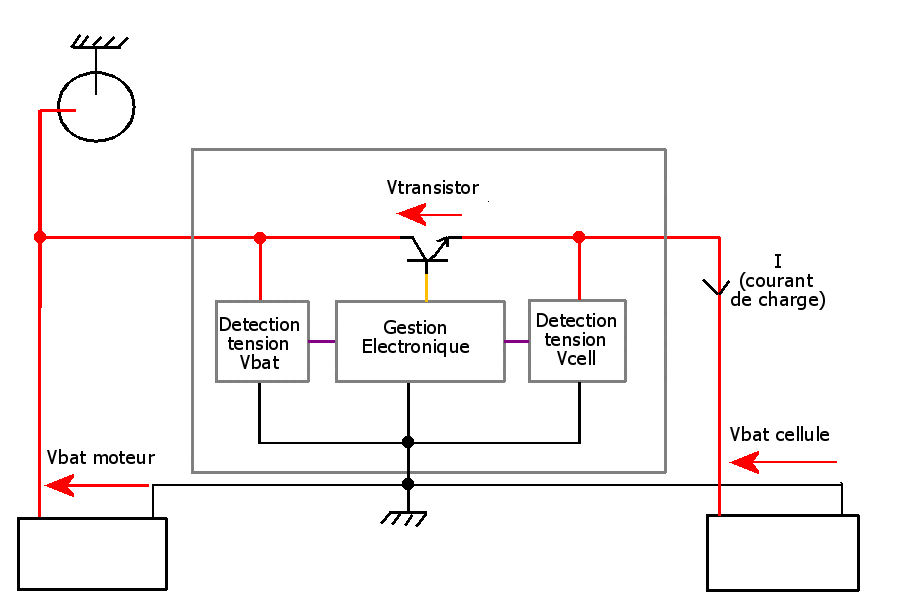

[EDIT] Au préalable, je tiens à préciser que si une batterie moteur est reliée directement à l'alternateur, alors pour moi, le couplage ne peut se faire que dans le sens batterie moteur vers batterie cellule. Lorsqu'il est indiqué sur les notices "de la batterie la plus chargée vers la batterie la moins chargée" je pense que c'est pour des coupleurs à plusieurs sorties (plusieurs batteries cellules, transfert de l'une à l'autre) ... Pour ma part je ne pense pas viable une sorte de coupleur qui permet de recharger une batterie moteur avec les batterie cellule.
un petit schéma et quelques explications :
conditions initiales :
Moteur à l'arrêt / le coupleur est désactivé, son transistor ne conduit pas ( il se comporte comme une résistance "infinie" ou "ouverte") = pas de courant qui circule = pas de couplage entre les batteries.
Lorsque l'on met le moteur en route, la tension de Vbat augmente, le coupleur (enfin son électronique) détecte cette augmentation de tension et va commencer à lancer son processus :
1) le coupleur se focalise en premier sur la tension de batterie moteur et mesure sa tension :
> si elle est faible, la recharge via l'alternateur opère, le transistor reste non-commandé
> si elle est à sa valeur nominale alors :
2) le coupleur va alors aller voir se qui se passe du côté de la batterie cellule.
> si elle est à sa valeur nominale, le transistor reste non-commandé
> si elle est en dessous, le transistor est commandé (c'est là que les batteries sont couplées)
Mais le couplage n'est pas du style tout ou rien comme dans un relais. En effet, c'est là qu'intervient la caractéristique essentielle du transistor. Pour faire simple, le transistor se comporte alors comme une résistance variable commandée (de l’infinie à presque zéro). Le coupleur va limiter le courant maximum de charge en fonction de la tension de la batterie cellule.
Du coup, pas de pointe de courant ! On peut même régler l'électronique pour faire un "soft start" (un apport progressif de courant).
Voilà quelques explications succinctes du fonctionnement d'un coupleur à transistor. (sans relais)
Les coupleur à découpage permettent en plus de pouvoir élever la tension de charge au delà de la tension de l'alternateur, notamment pour recharger les batteries cellules type AGM.

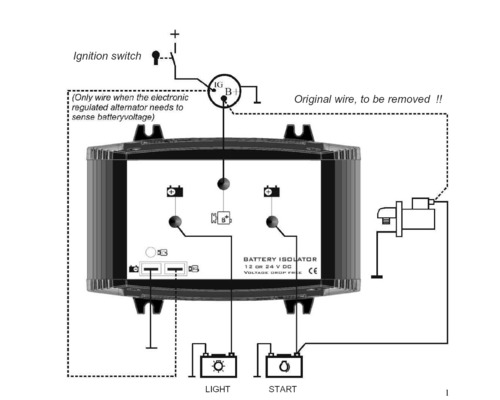

tout à fait Denis, un exemple :
seb

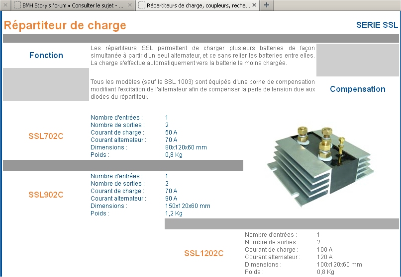

petite info intéressante pour Yves, certains répartiteur-séparateur de charge s'intercalent entre la batterie moteur et l'alternateur.
Du coup, on comprend mieux l'indication donnée par les fabricants "la charge se fait automatiquement vers la batterie la moins chargée" (problème du nœud pour Yves ...) Du coup, cela permet de recharger les deux batteries simultanément si elles ont besoin de l'être. A contrario, si le coupleur est positionné sur la batterie moteur, la batterie cellule ne pourra être rechargée que lorsque celle du moteur sera préalablement chargée.
Et je confirme aussi, pour ce genre de modèle, que lorsque l'alternateur n'est pas actif, il n'y a pas de couplage des batteries (aucun risque de voir sa batterie moteur vidée le matin)
schéma du genre :
