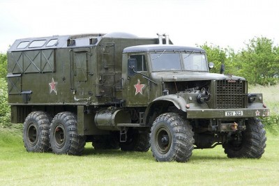

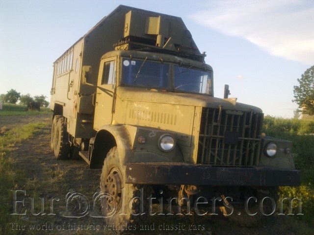

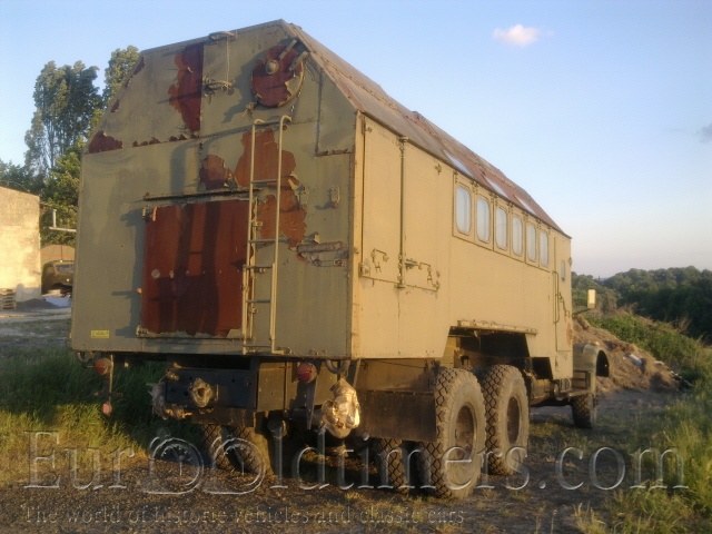

Un peu plus:
Alors le 255 a eu deux "phases" lors de sa production, année charniere 1976.Avant il etait en circuit de freinage simple puis phase 2 double circuit, et le système de gonflage depuis la cabine est de serie. Le moteur reste le même (240 ch v8 de 15L) le turbo n'apparaissant que sur le kraz 260 (mais vu que c'est toujours le jamz 238 sous le capot il va sans dire que l'adaptation est plug and play sur le 255), et en 1983 apparition de la BT longue pour les modeles en roues jumelees.

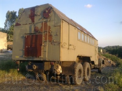

plusieurs types de caisses interessantes montees dessus, du simple.shelter, en passant par le radio et radar, jusqu'au (très ou trop) rare modele 11 fenetres avec panneaux anti rayons gamma avec option etanche et renouvellement d'air par filtre.Bref ni plus ni moins qu'un abri anti nucleaire ambulant permettant 45 jours d'autonomie avec les.vivres, il y a même un mini sas de decontamination integré(on peut les apercevoir avec des ural montés ainsi sur les.photos ou videos du chantier suivant la catastrophe de tchernobyl). Il va sans dire que c'est ce que je cherche mais ces modeles ont été detruits petit a petit...il en reste moins de 20 selon les collectionneurs. J'en ai trouvé un monté sur un kraz mais un peu cher pour un resultat a verifier (mais bon j'vais pas faire peter un ogive nucleaire juste pour voir j'en ai plus dans mes tiroirs)
Voilà deux exmples, un anti nuke et un radio:
Alors ensuite cette fameuse transmission pouvant être 6x2 ou pas, les docs precisent que oui, les.proprietaires que j'ai contacté ne l'ont pas....peut être un problème de traduction du manuel.

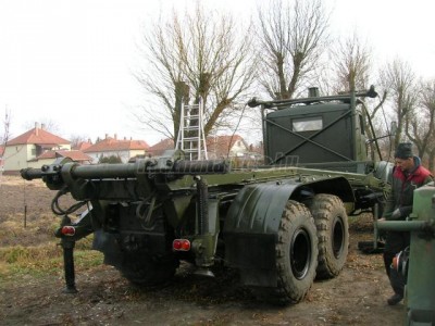

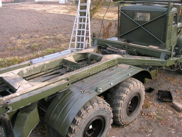

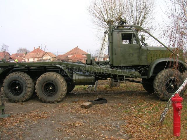

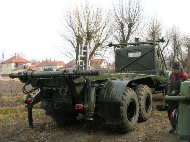

A etudier: certains kraz (du coup peut être d'autres soviets je pense) ont été montés pour ponts mobiles (voir "pontonos kraz" en hongrois dans le texte) avec un faux châssis pouvant être posé et deposé en passant par le treuil central. Principe d'un empirol sans le bras, juste en faisant "glisser" le cadre du faux châssis sur deux rouleaux au cul du porteur par le biais du treuil.Ca m'a donné l'idée de fixer la caisse a ce cadre mais de garder le système fonctionnel, donc pouvoir deposer la caisse lors de sorties enervees ou pour utiliser le châssis cabine autrement (trouver un 2 eme cadre et s'en servir en plateau). Choses interessante la manip peut être assuree par un homme seul en environ 10 min.
ce qui est pas.mal aussi c'est que ce cadre n'est pas vraiment epais donc centre de gravité assez bas par rapport a un empiroll ou autre faux châssis en poutre classique.
Un exemple en photos:

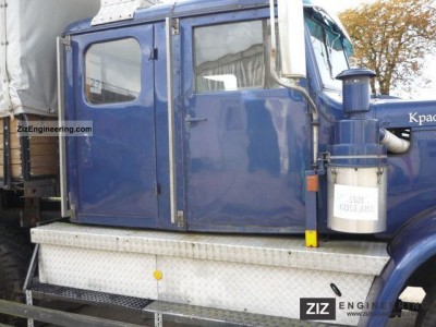

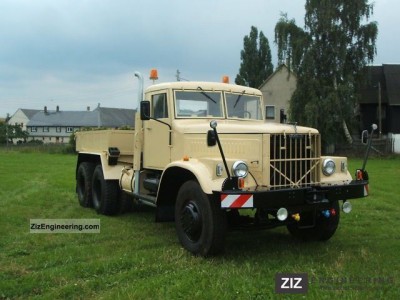

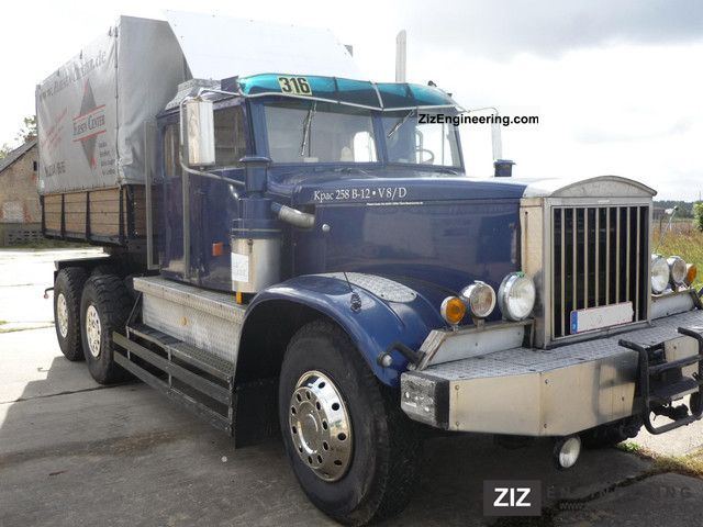

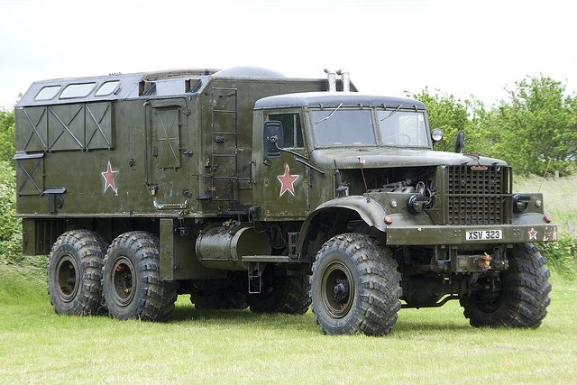

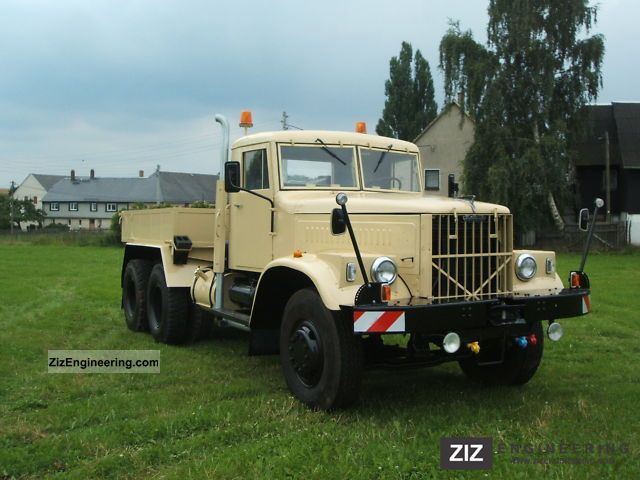

Encore d'autres en mode routier, modele 258. Raaaaa le double cab...
quand a celui là il a la petite option dont je rêve...ca va être chaud a trouver ca:

Cela s'appelait le multilev chez Marrel.Rapture a écrit : A etudier: certains kraz (du coup peut être d'autres soviets je pense) ont été montés pour ponts mobiles (voir "pontonos kraz" en hongrois dans le texte) avec un faux châssis pouvant être posé et deposé en passant par le treuil central. Principe d'un empirol sans le bras, juste en faisant "glisser" le cadre du faux châssis sur deux rouleaux au cul du porteur par le biais du treuil.
Huit-quatreux! en K 4x4

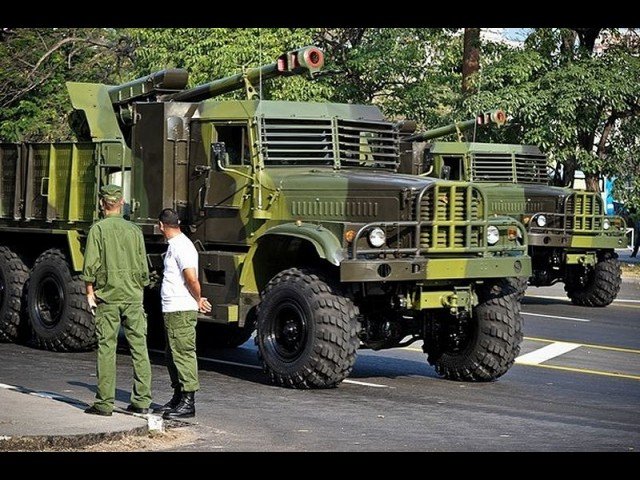

Da "post apokalyptik" touchRapture a écrit :quand a celui là il a la petite option dont je rêve...ca va être chaud a trouver ca
Au cas où j'ai 14 grilles de fenêtres qui traînent ...

Dis donc brice tu veux pas plutôt un VAB? y'a de bonnes options et y'a déjà la bouille et les pneus agressifs...
Rapture
Re: KRAZ 255/255B
C'est bien beau ton VAB mais j'la.met ou la cuisine et le salon? Remarque avec une caravane au cul...
Oliv j'me suis renseigné les grilles c'est interdit
mais les persiennes en feraille comme la.photo j'ai rien vu la dessus...alors.comme on dit "pas vu, pas pris!!
- Olivier
- Messages : 3865
Re: KRAZ 255/255B
Que ce soit interdit sur la cabine je comprend mais est-ce que tu sais si c'est aussi interdit sur un shelter ?Rapture a écrit : Oliv j'me suis renseigné les grilles c'est interditmais les persiennes en feraille comme la.photo j'ai rien vu la dessus...alors.comme on dit "pas vu, pas pris!!
Oliv'
Rapture
Re: KRAZ 255/255B
ah ben non sur le.shelter pas de soucis, ca fait pas partie des organes de securité du vehicule, donc oui tu peux y aller! mais perso j'opte plus pour la plaque d'egout rectanglaire sur les fenetres du shelter, au moins t'es sur (y'a trop de trucs qui passent au travers du grillage, et la plaque d'egout, une fois amochee tu peux la.jeter en travers de la g..... de l'assaillant).
