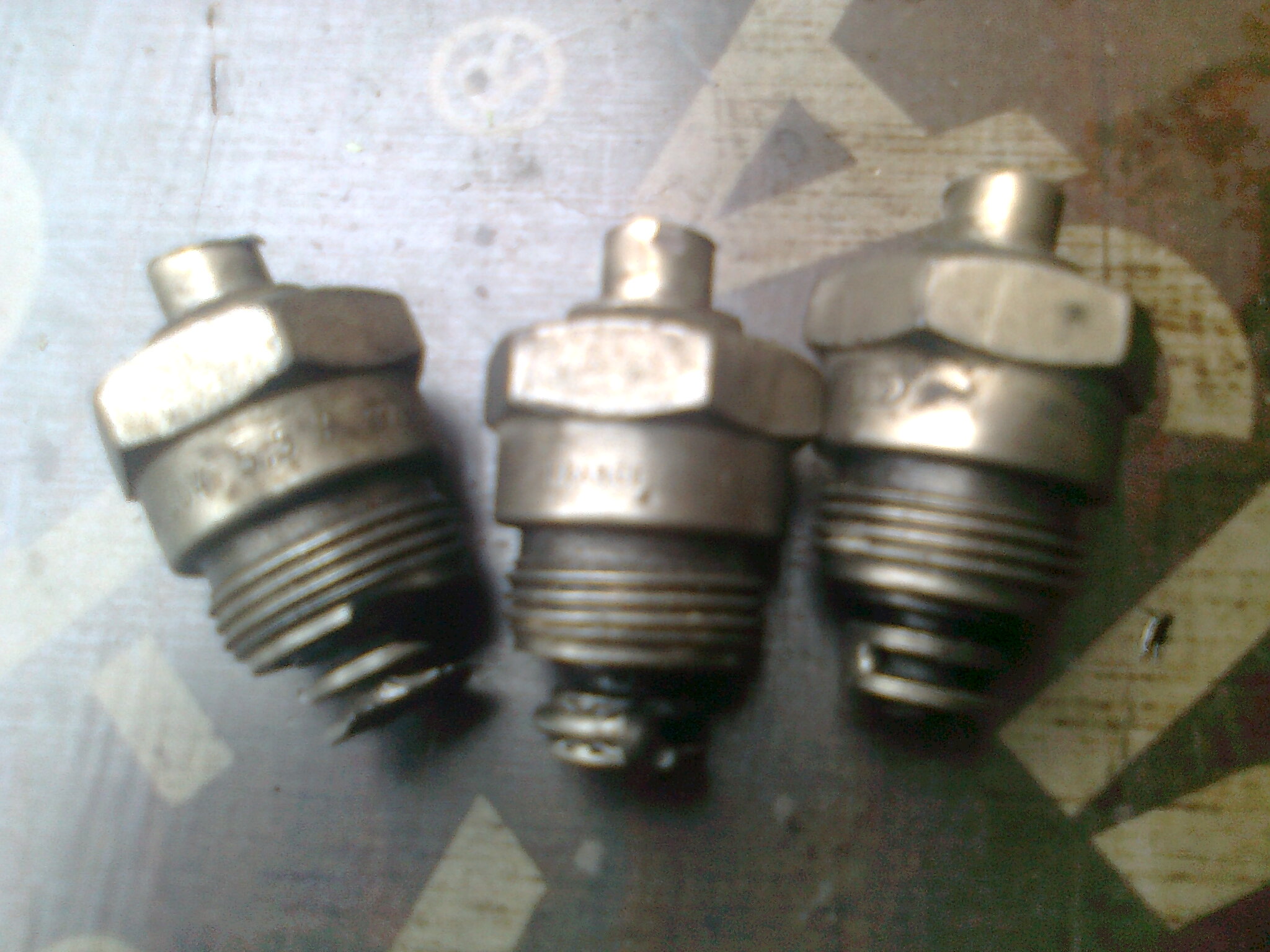

bougie de préchauffage de trm 2000......ça devait arriver!

Je trouve que vous vous compliquez trop la vie sur ce coup : Une rondelle souder sur la bougie crayon, passé par le logement du support, un ecrou de l'autre côté visé sur la bougie & basta (avec a la limite, pour faire propre, une bague pour rattraper la dif de filetage je ne sait pas si les explications sont comprehensible là.... (mais de toutes maniere quasi aucune contrainte mécanique sur ce montage et vu que le fonctionnement n'est pas prouvé pas la peine de faire du nickel direct si, 20€ c'est déjà trop

mouais c'est un peu à l'arrache comme montage
... pis dans ce montage le boulon de l'autre coté, pour fixer la bougie, il faut qu'il soit en 14x1.25 (...!!!) et, c'est introuvable en boulon 6 pans de base.....donc je retombe un peu dans la même galère....

Re: bougie de préchauffage de trm 2000......ça devait arrive
P'tre pas en filtage "gaz" ?

Puis un montage avec des ecrous/boulon rondelles peut être soigné non ????

mouais c'est jouable mais du 14x1.25 j'en ai pas trouvé sur le net alors tu t'imagines dans mon patelin de 6000 âmes......et je veux pas commander en chine
.........de toute façon même bien serré le pas de vis de la bougie va nager dans le diam de la pipe en alu qui fait 22 de diam et ça me plait pas des masses, ensuite je suis pas sûre qu'il soit possible de souder à l'arc sur une bougie de préchauffage qui contient un filament fusible qui n'est censé ne pas prendre plus de 5HA ......
aussi mettre un écrou de 14 intérieur ça représente un boulon de 21/22 extérieur (il en faut 4) c'est déjà bien balèze tout ça mis au chausse pied dans la tubulure qui est assez plate....en plus une rondelle qui devra être suffisamment épaisse pour ne pas plier au serrage....il ne reste pas grand chose pour laisser passer l'air......

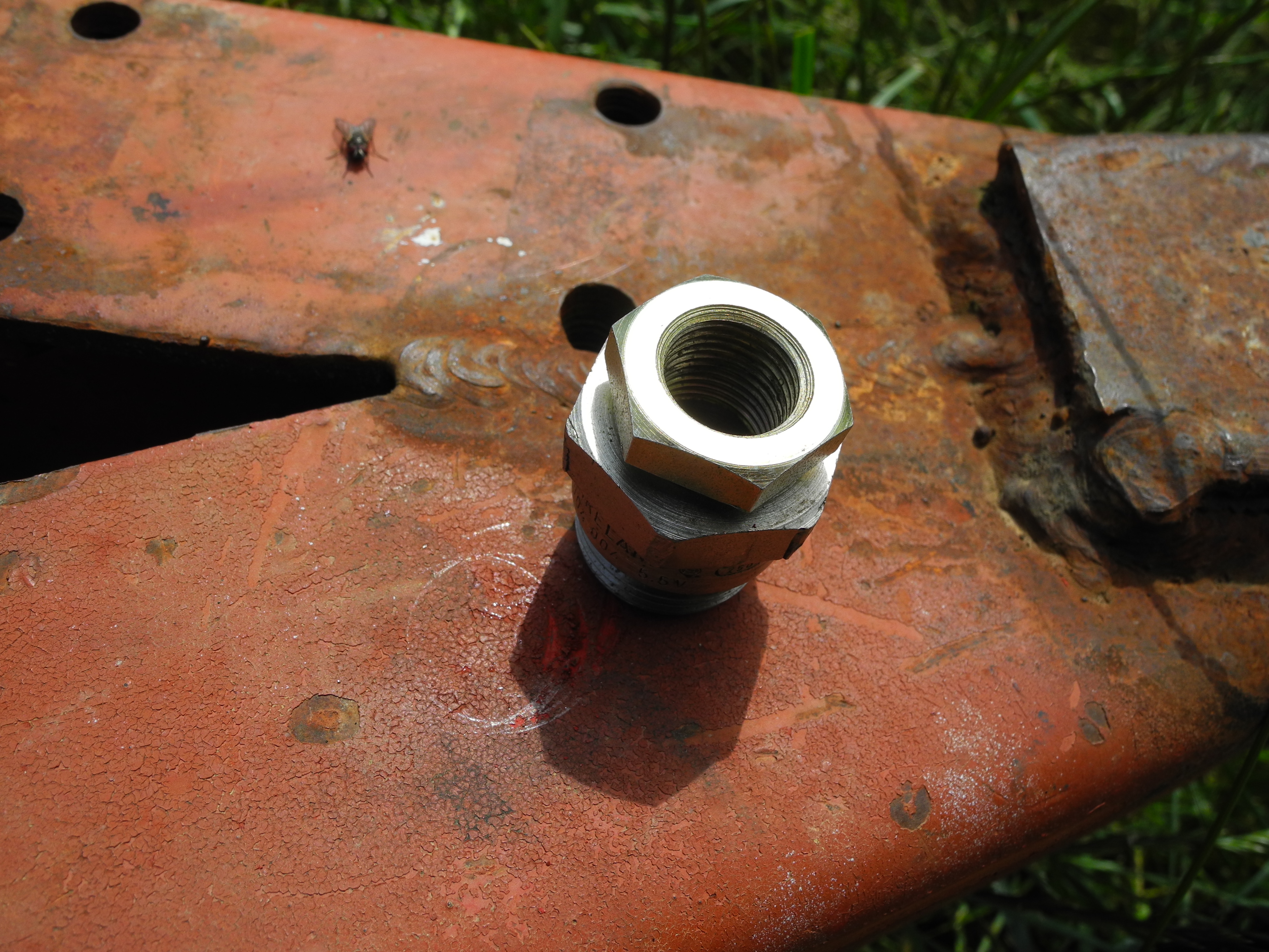

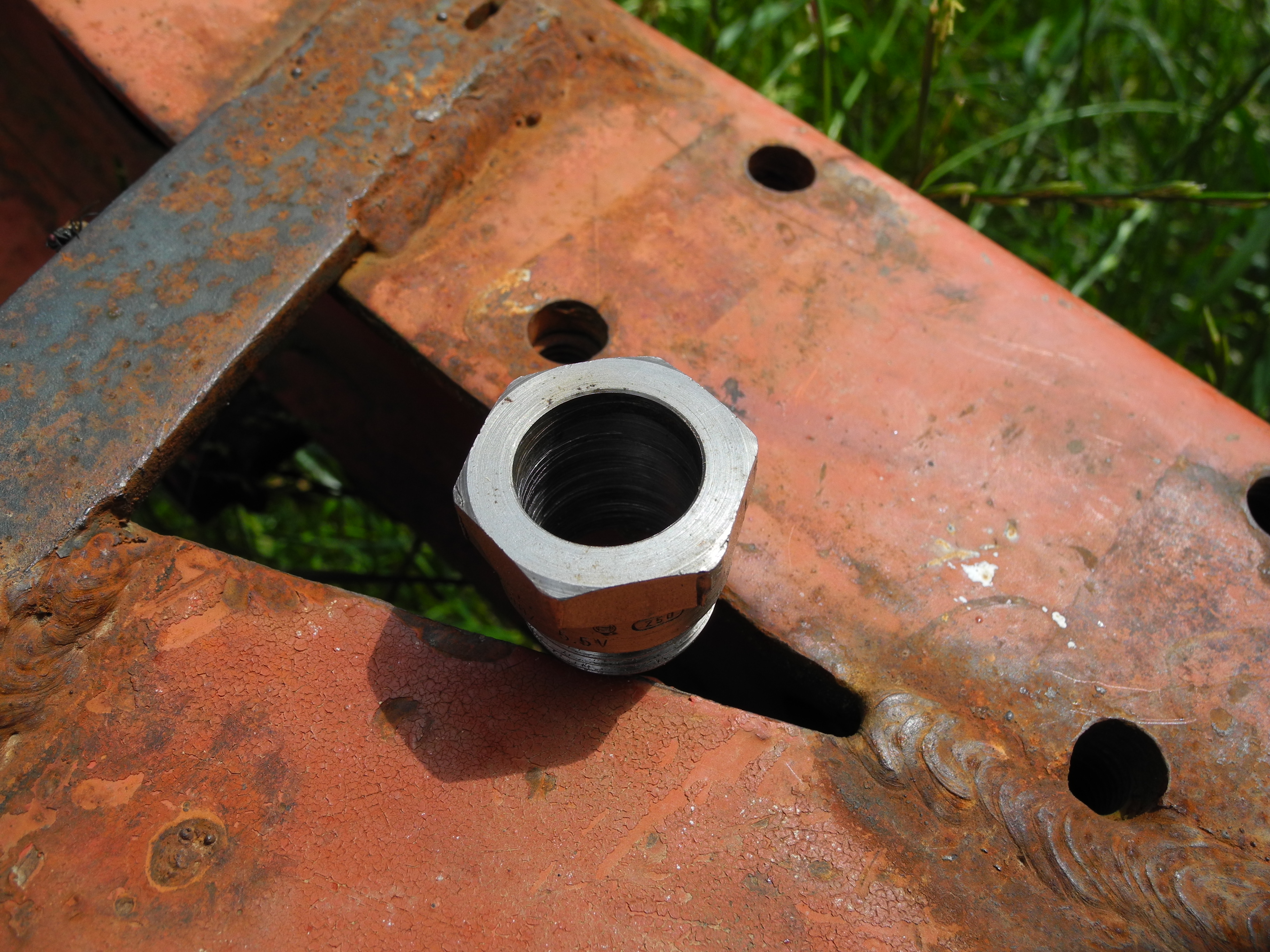

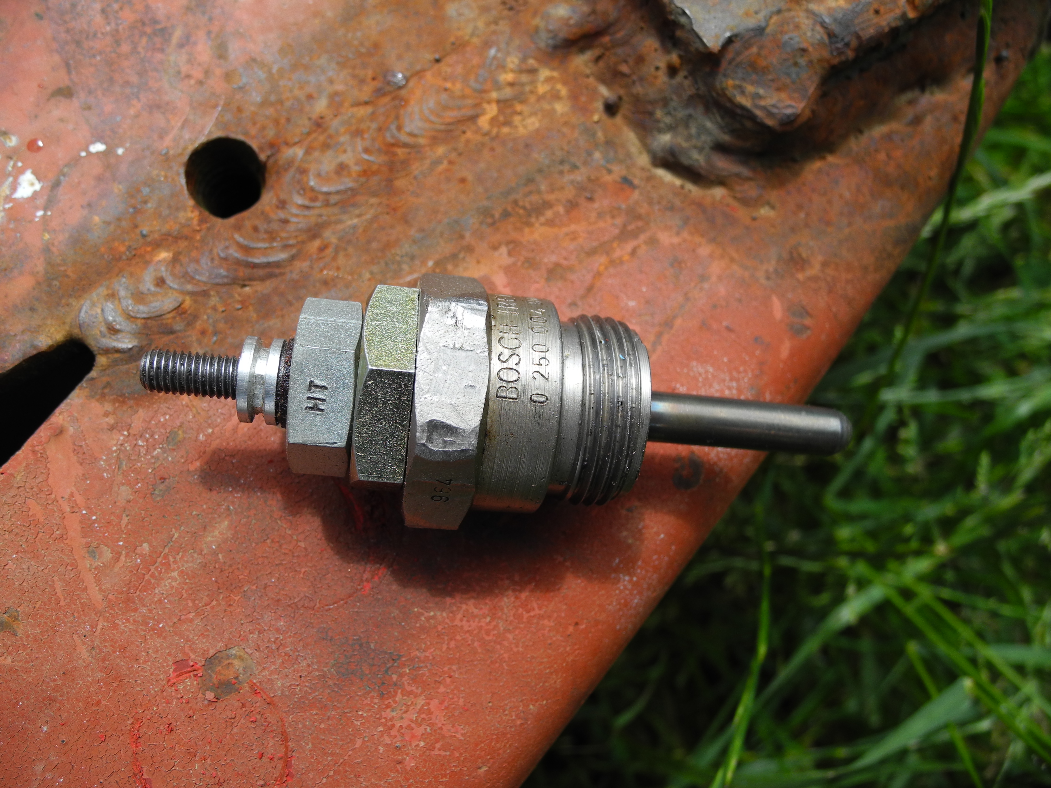

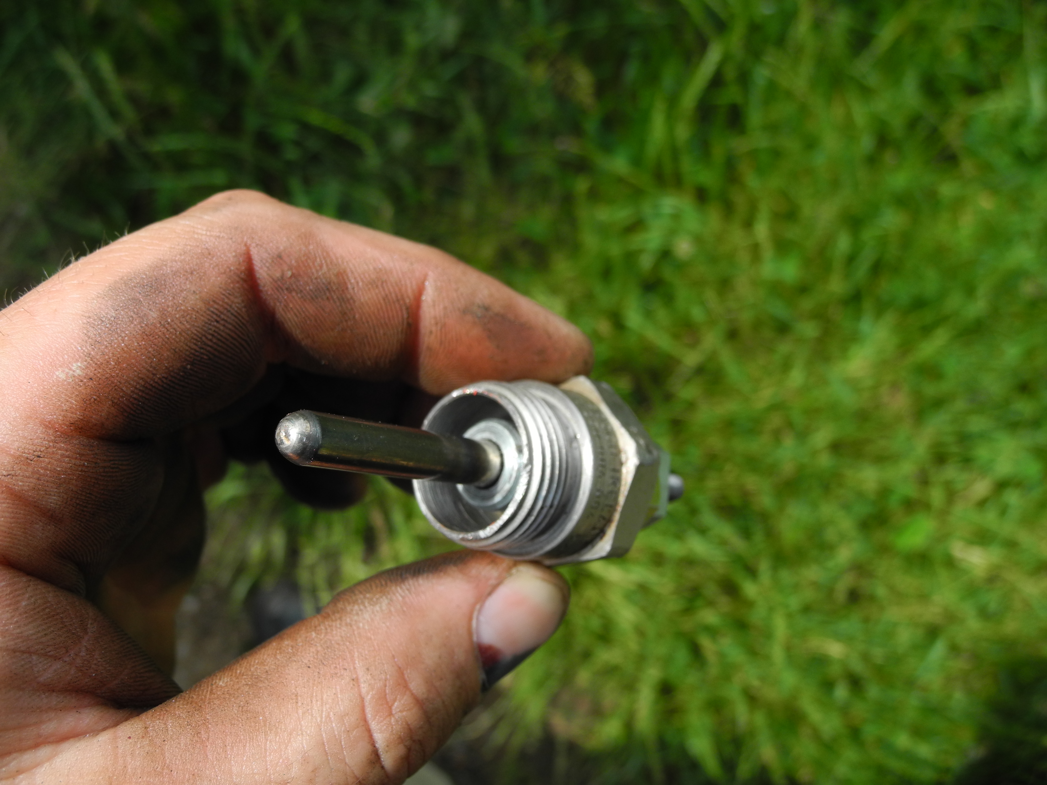

de tout façon les réducteurs sont commandés (19€ les 4 avec frais de ports s'est quand même pas grand chose pour fiabiliser un système de préchauffage mal conçu)
je les reçois, le soir même je passe chez un pote on passe les bougies du trm à la perceuse a colonne (5minutes et une bière) je soude les réducteurs dans les bougies nouvellement percées (4mn 30sec et 2 bières) je visse mes nouvelles bougies quituedelamort dans les bougies du trm (1mn et une mayonnaise enfin je veut dire un ricard) et je visse tout ça sur la pipe en un montage propre et efficace.....ensuite 2 ou 3 vodka pomme et quelque olives....tout ça avec en fond sonore l'album Hawaï de java.....et en avant jeunesse......
elle est pas belle la vie ???..... hein ??.....
come 09 a écrit : je les recois,le soir même je passe chez un pote on passe les bougies du trm a la perceuse a colonne (5minutes et une biere) je soude les reducteurs dans les bougies nouvellement percé (4mn 30sec et 2 biere) je visse met nouvelles bougies quituedelamort dans les bougies du trm (1mn et une mayonnaise enfin je veut dire un ricard) et je visse tout ca sur la pipe en un montage propre et efficace.....ensuite 2 ou 3 vodka pomme et quelque olives....tout ca avec en fond sonore l'album Hawaï de java.....et en avant jeunesse......![]()
avec ça c'est pas le moteur qui va être préchauffé mais le pilote

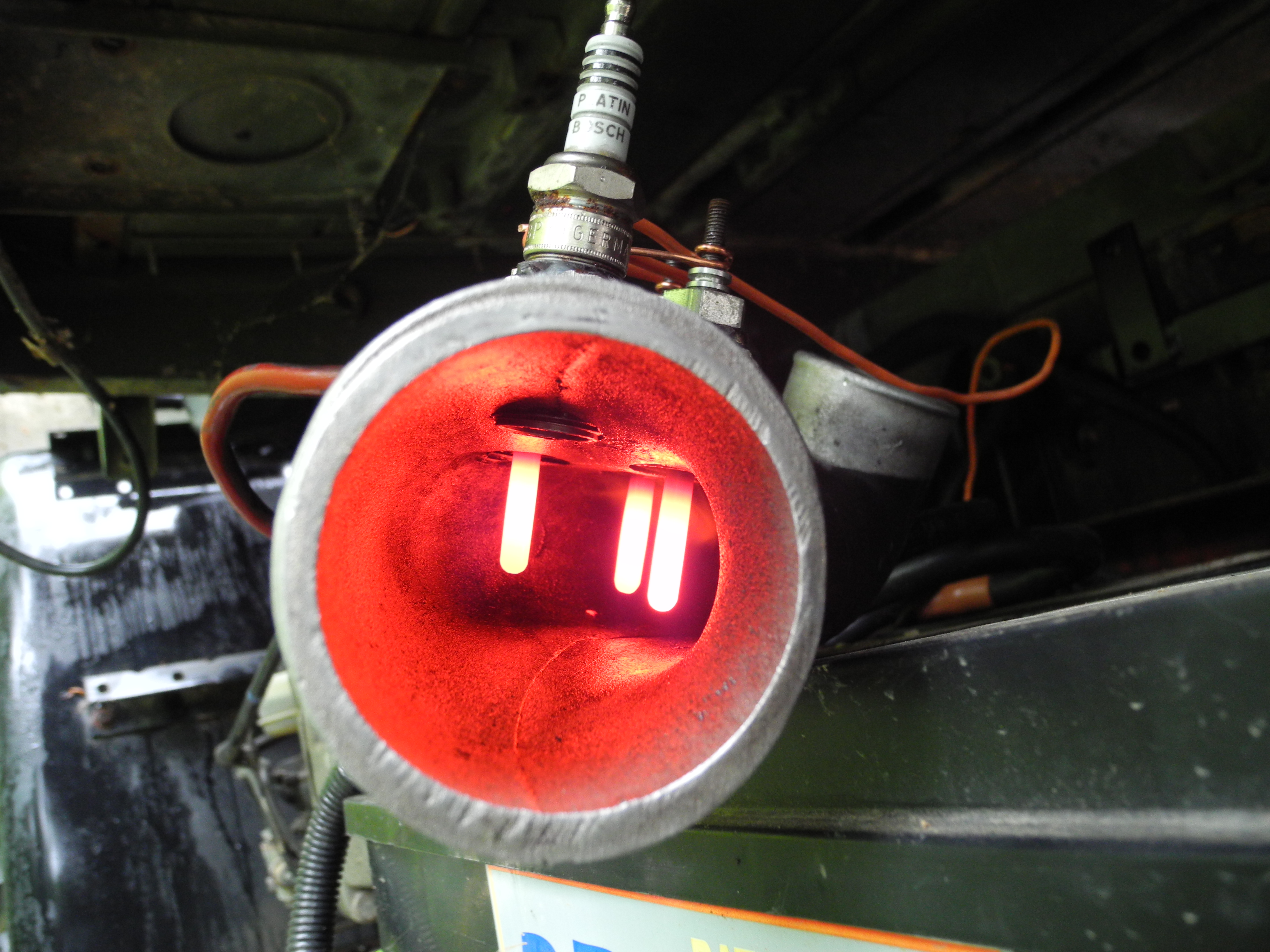

ok s'est cool ,si tu veux,met des photos.....de mon coter j'ai recus mes reducteurs et je fait le montage en debut de semaine......

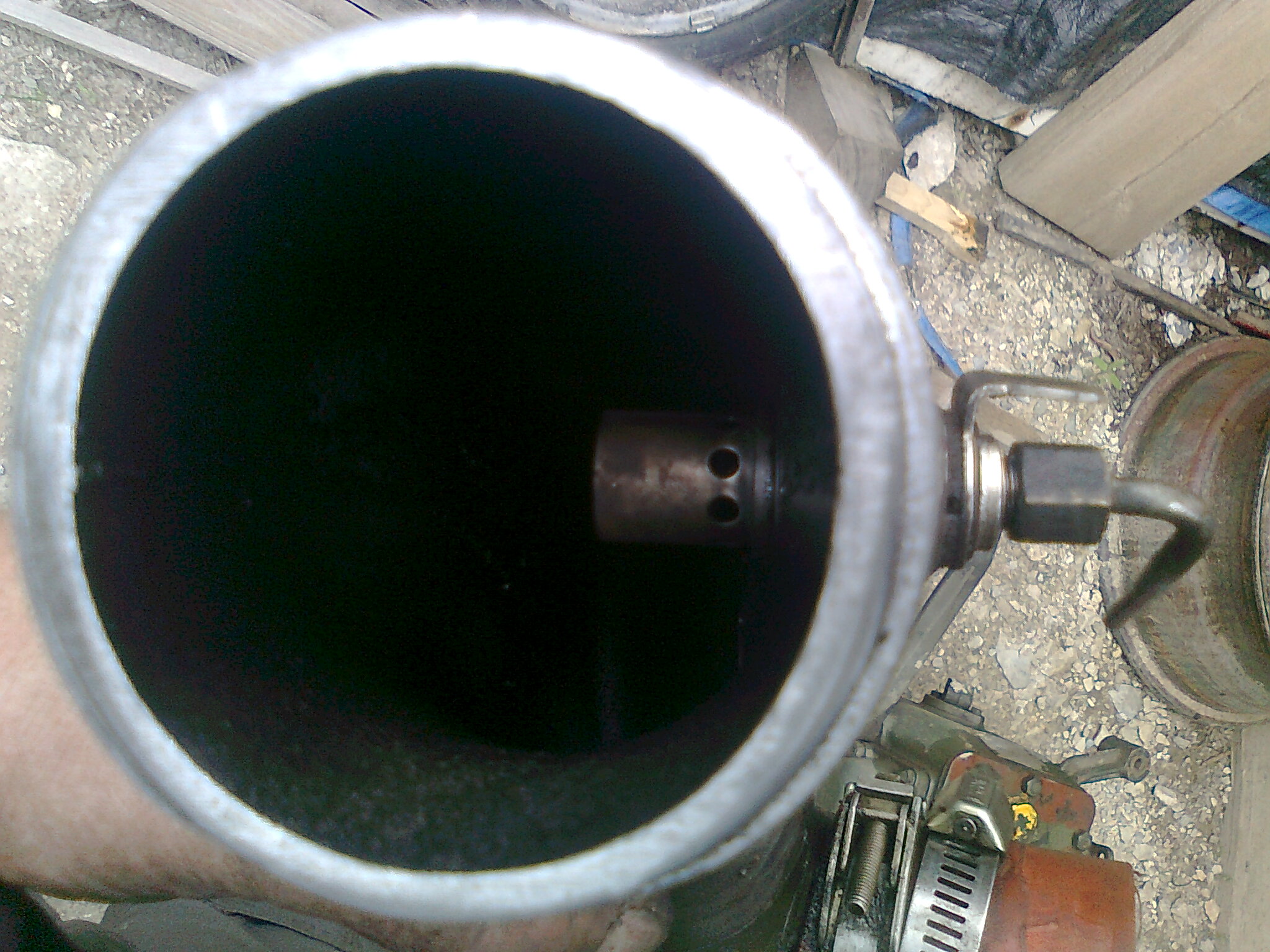

aller juste une , j ai utilse le même trou que les autres bougies , bon , j avoue , me suis pas pris la tête , pas tout a fait le même pas , alors en force , au cas ou il y a encore trois emplacement
et les vieille on passée par la disqueuse
a plus sylvain

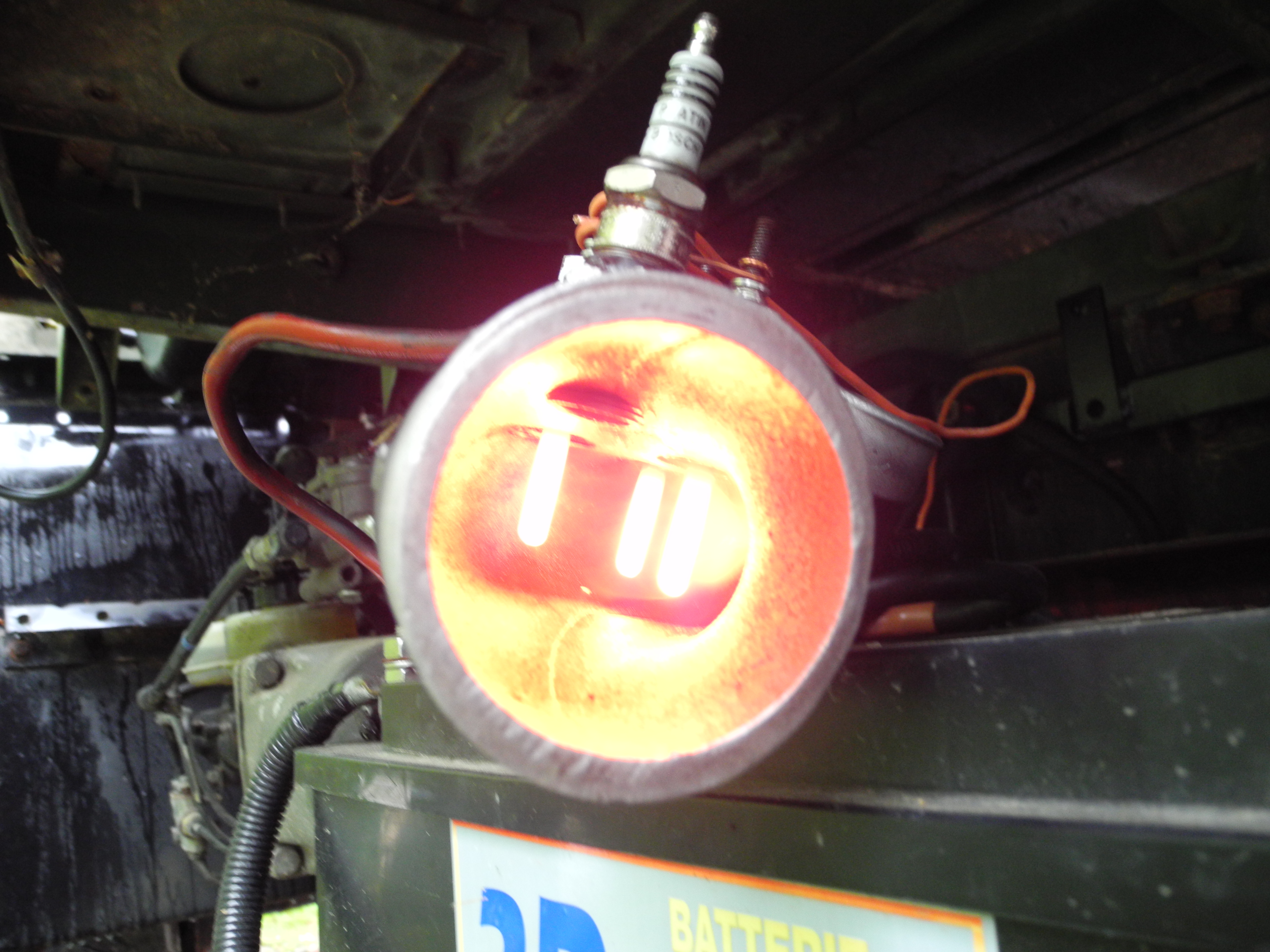

sa y est j'ai fini le montage des bougies pour l'instant j'en ai que trois,j'ai commander la quatrième....j'ai boucher le quatrieme trous avec un bougie de renault 5.....
ouai s'est clair je peu pas test le système même si chez moi sa caille un peut,même le matin (genre entre 5° et 10°) le cam démarre mal et sur trois patte mais il démarre au quart de tour donc le préchauffage ne vas pas y faire des masse....même si s'est vrai que le principe des bougies a filament doit être plus efficace,le montage avec bougie crayon envoie du pâté comme il faut quand même....pi a défaut de bien marcher sa aidera....j"espère....
après pour la temporisation je vais test avec la tempo d'origine.....je verrai bien si sa le fait....
seulement je n'ai pas recus la quatrième bougie,donc je n'ai pas fini le montage
Ben le camion au congélo toute une nuit... je ne vois pas où est le problèmecome 09 a écrit :ouai s'est clair je peu pas test le système même si chez moi sa caille un peut
PS : petite question au passage, des bougies direct dans le bloc sont-elles plus efficaces que des bougies dans l'admission ?
a ouai dim, j'y ai penser: j'ai une usine de viande en gros pas loin de chez moi et ils on d’immense congelo :je vais leur demander si je peut y reculer le 2000....pour faire des tests de préchauffage.....
sinon en théorie les bougies sont plus efficace direct dans le bloc....
