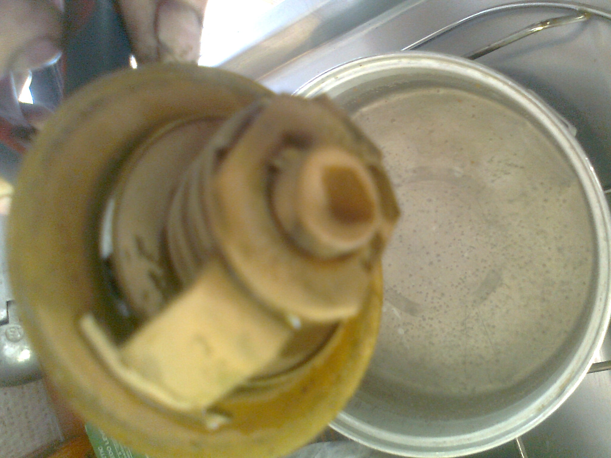

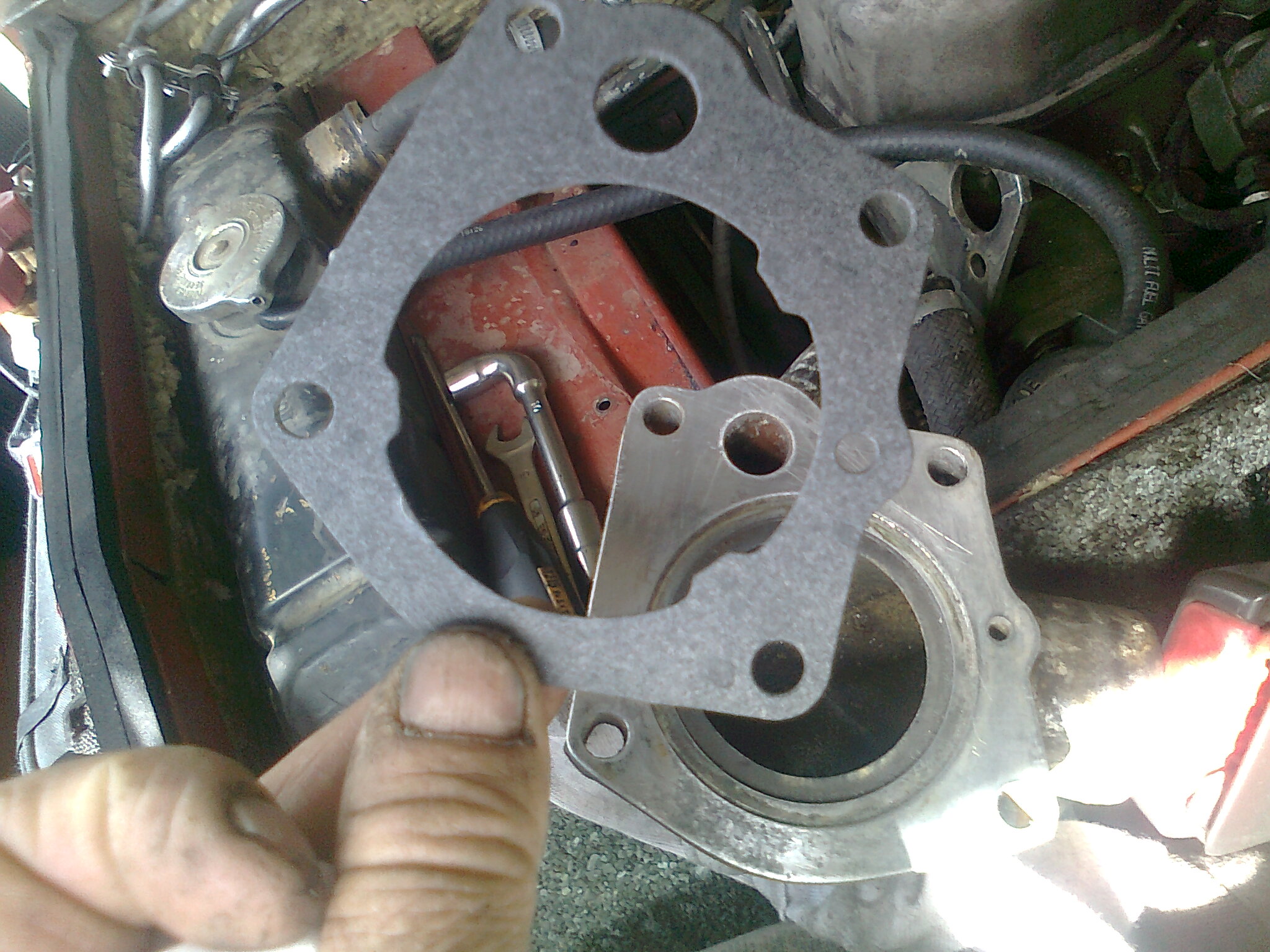

bon pour la boite de transfert , je valide l essai avec 280 km ce week end
dont plus de 40 km en courte , histoire de bien tester
par contre la sonde de température nous a laché alors que je venais de voir un problème de chauffe , ca allez trop vers les 100 en faux plat
mais bonne nouvelle le voyant de surchauf a fonctionné lui ,,OUFFFFF
résultat dépose du thermostat, ca ma rappelé quequ un au larzac mais naturellement le joint du boitier HHSSSSSSS
mais la j ai apprécier de toujours me trimbaler ma pochette de rodage après plus de problème sauf cette satané sonde
au fait a ce jour il y a encore de la glace dans le tunnel du parpallon , donc on est pas monté en haut , c est que partie remise
a plus sylvain

Moi aussi je chauffe quand sa monte à vitesse elevé (pas de souci à vitesse reduite) avec le 720T (radiateur d'origine)
Presentation du TP3 :
Re: renovation/modification BT tp3
Salut fabien
as tu essayer de regarder ton thermostat
moi je vais remonter un thermonstat de r5 dit afrique (il coule dans la durite sup de radiateur) qui souvre plus rapidement "75 degré"
le retour notament dans les grandes montée , j ai fait du pied dedans , pour voir "nickel"
sylvain
sylvain
