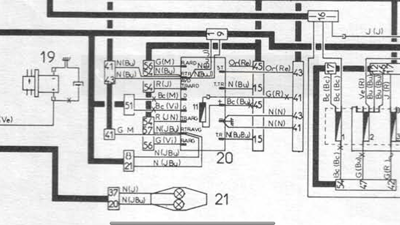

Bonsoir la team
Je viens vous demandé de l'aide pour branché mes feux stop en direct (du contacteur de frein
à la rampe de feux AR) sans passer par la centrale clignotantes.
Sur le schéma électrique de la revu techniques, je n'arrive pas à identifié
le plot de la c.c où est connecter les feux stop, je suppose que ses la connection 56
ou 54. Dans le doute de faire un mauvais branchement et cramé la centrale,
je préfère avoir votre avis sur le branchement possible. Merci
download/file.php?id=45521&mode=view
download/file.php?id=45518&mode=view
download/file.php?id=45523&mode=view
download/file.php?id=45522&mode=view
yoda Namasté Patchamama 8)
Mr P4
Pfffffffffff
Pfffffffffff
Messages : 1694
Re: Gipsy
Message par Mr P4 »
Tu débranches le fil qui est sur la borne ST (pour stop) il vient du contacteur frein et tu te sers du fil du stop blackout qui est sur le comodo militaire, il doit être rouge/vert. S'il n'a pas déjà été réutilisé.
Tu peuxaussi réutiliser le fil des veilleuses BO mais il faut identifier ceux qui vont à l'ar et s'ils n'ont pas été réutilisés non+

Re: Gipsy
Message par voyageur d'étoiles »
OK merci guilhem, je vais faire la manipulation ce soir, je vais essayer le premier branchement.

Messages : 1031
Re: Gipsy
Yep Guilhem je ne trouve pas le code de couleur vert et rouge sur le black out,
Il y a un fil gris/rouge qui se situe en bas et en haut je trouve 3 fil
gris/vert. Et j'ai trouver un fil rose pale en stand bye sur le B.O qui est branché
sur le plot stop de la centrale avec le contacteur de freins. Je laisse branché comme çà ou je
les déconnecte de la centrale !?

voyageur d'étoiles
J'suis ouf
J'suis ouf
Messages : 1031
Re: Gipsy
Yep je viens de trouver où sont branché les feux stop sur le B.O, j'ai 3 fil qui arrive dessus +
J'ai rebrancher le fil en attente (rose pâle). Donne des news si possible, pour la question posé
