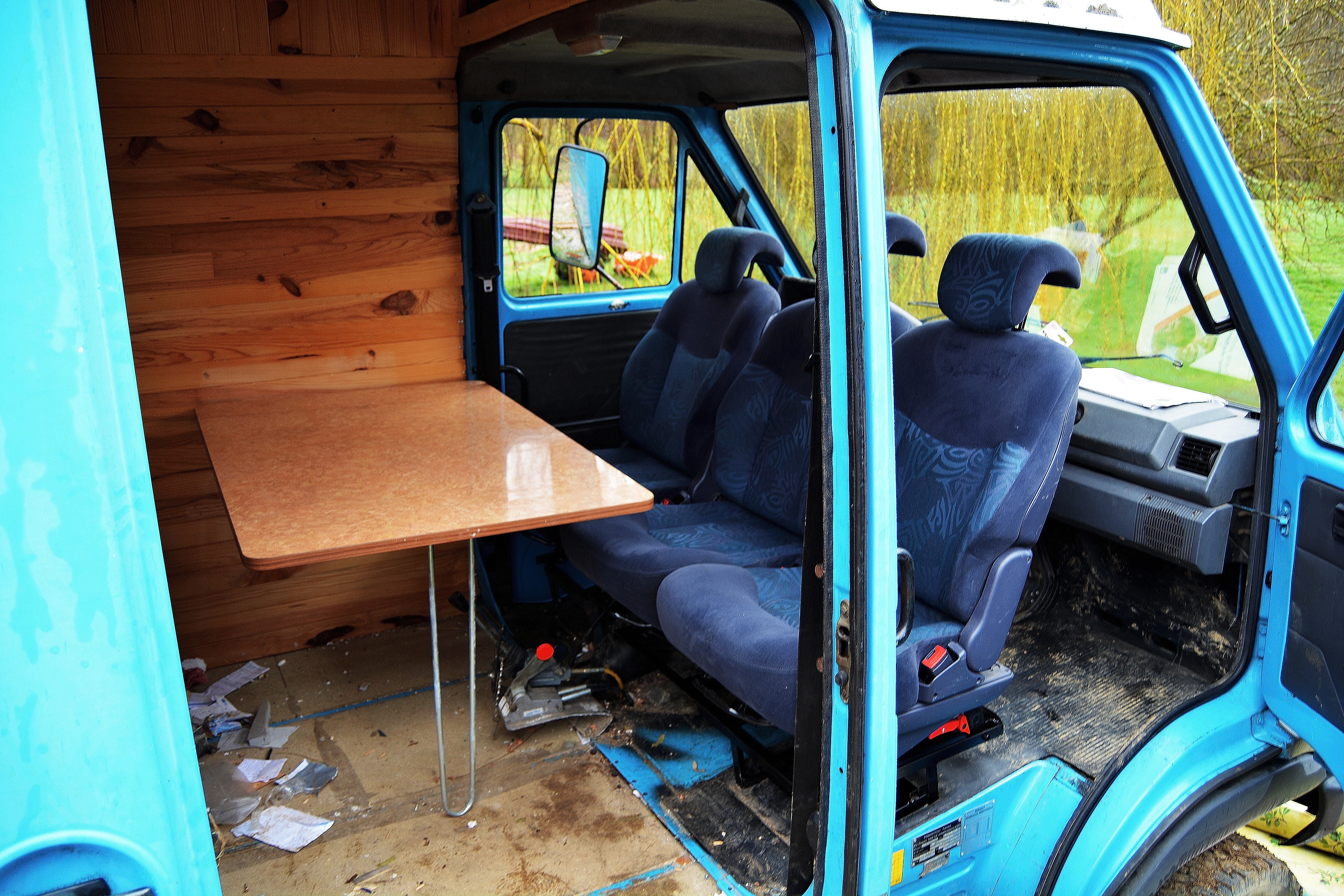

pas grand chose de nouveau...j'ai mis un troisième siège d'espace a la place du siège conducteur,s'est pas trop mal mais s'est a peine plus bas que le siege précédent (qui n'etait de toute façon pas d'origine non plus!) par contre pour pouvoir le reculer je suis obliger d'enlever le volant....
merde....

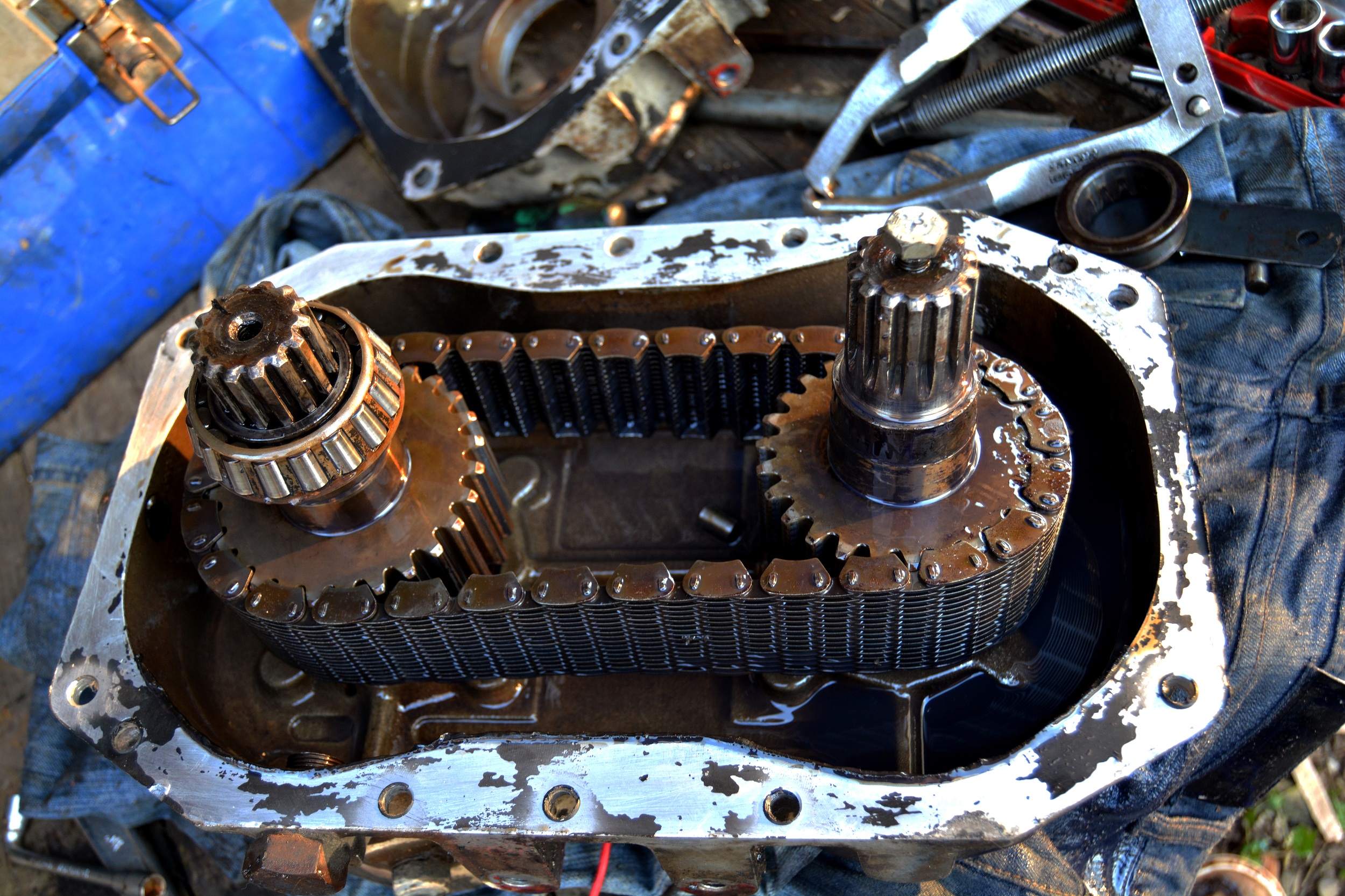

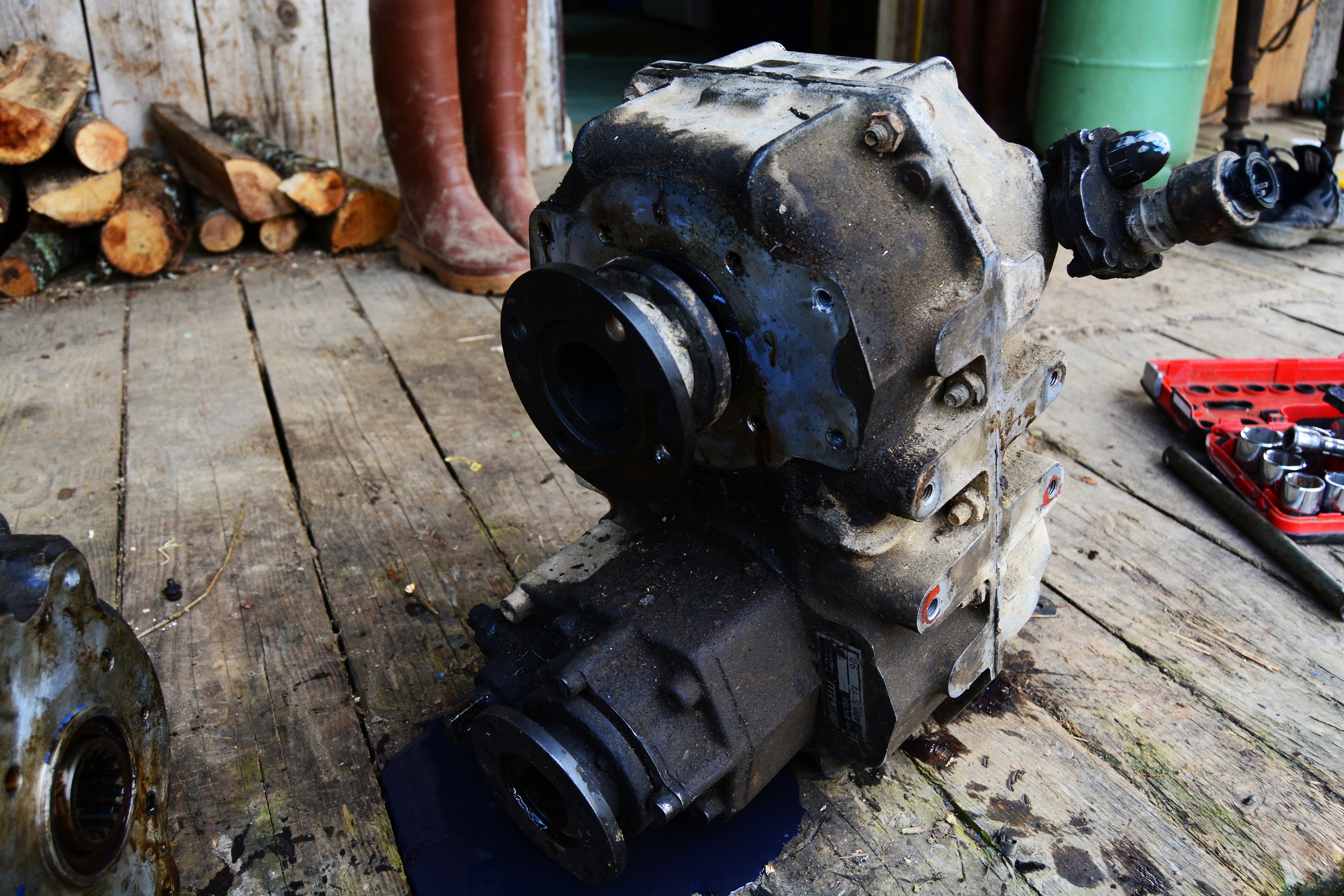

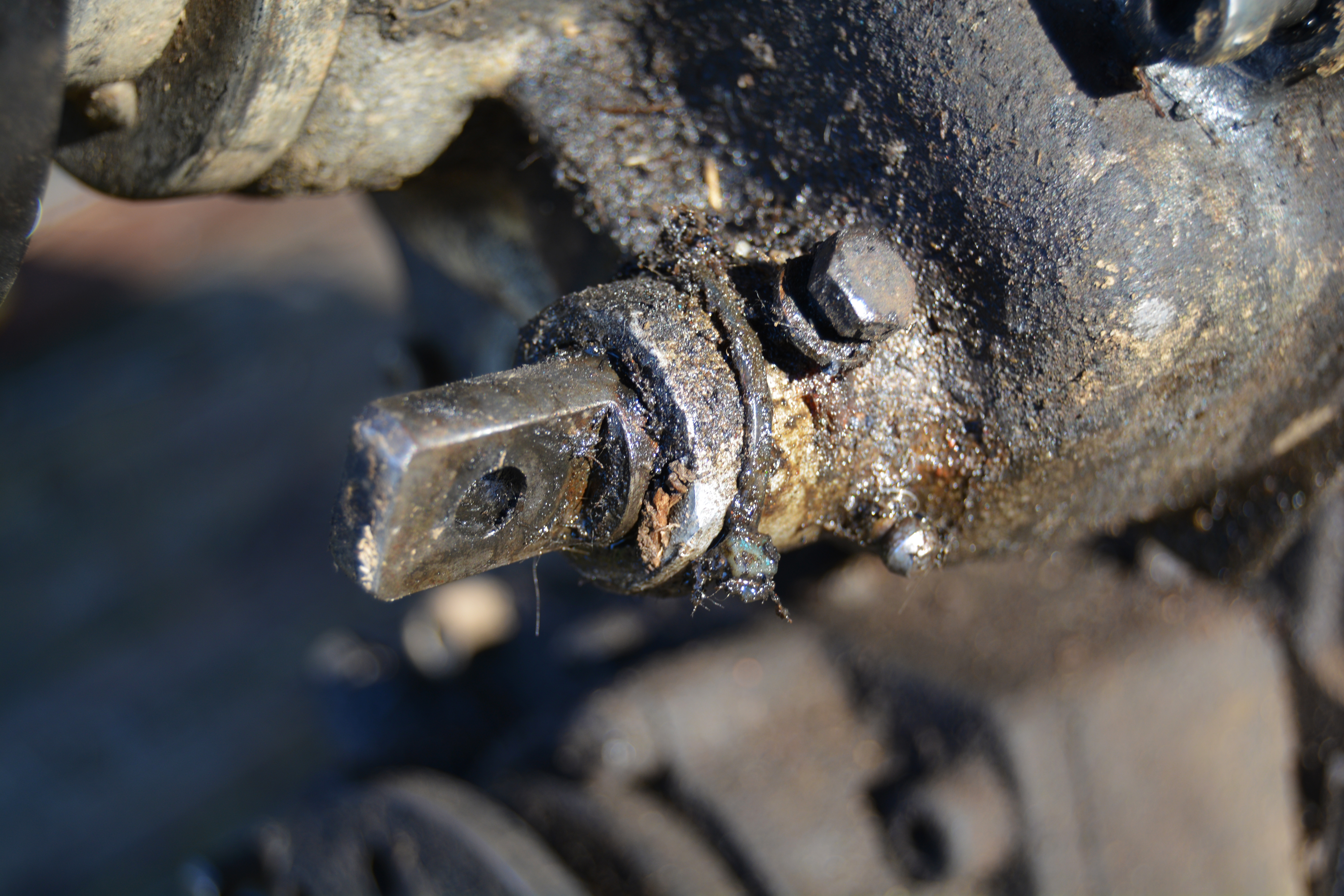

j'ai démonter la boite de transfert,je vais la refaire car je crois qu'en courte elle fait du bruit,la chaine est bruyante,et tout les joint spi sont mort......

La mienne aussi fait du bruit en courte (un espèce de sifflement) lors de la réfection nous n'avions rien vu d'anormal, nous avons remonté idem, ça siffle toujours pareil...
Pour la chaine il y a eu quelque part les coordonnées de Morse en Angleterre, Ponticelli a encore des chaînes mais c'est plus cher...
Les silent blocs qui tiennent la BT se trouvent chez Paulstra mais c'est cher (environ 160€ les 4)
Puisque c'est démonté pense à incliner la BT (j'ai indiqué comment sur un post, viewtopic.php?f=3&t=4190&start=40#p105170, deux grosses rondelles de 14 mm d'épaisseur) au niveau des silent blocs avant de la BT car sinon tu auras des problèmes avec les cardans.
Bonne continuation
Edit : retrouvé, info d'Alain B
"Cette chaine est simple à changer et elle est encore dispo chez Ponticelli au prix d'environ 325euros avec les frais de port (stock environ une trentaine).
Mais, il est possible de la commander directement chez crossmorse.com.
Il faut prendre une chaine de 58 maillons de type HV408, elle coute environ 200 euro avec les frais de ports, soit beaucoup moins cher que chez Ponticelli.
Elle est livrée ouverte avec une attache rapide."

oui je la refait,manière de changer les spi,si ça se trouve la chaine est bonne (mesure du jeux??
) de toute façon s'est de construction simple et sa a l'air solide.....
la chaine on peut même la trouver au états unis pour 118€........mais a premiere vu on ne peut pas commander direct chez eu, il ne vont pas nous renvoyer chez leur distributeur en france (ed-tecqui la fait a 7.88€ le maillon ht ce qui nous fait la chaine complète a 548,45€ ttc non livrée.....

Pour la chaine, vu qu'il semblerait que ce soit une pièce qui a tendance à poser des problème. En gros, elle a s'allonge avec le temps d’utilisation.
Pas trop grave, il suffit de le savoir......
Je connais au moins deux personnes qui ont eut des problèmes avec la chaine. Les anciens proprio de mon B et des personnes dans les Landes.
Chez Cross-Morse en Angleterre, j'avais réussi a en commander une. Attention, ils ne vendent en "théorie" qu'aux pro.
Chez eux, c'est 5.0171 euros le maillon moins 40% de remise, soit la chaine à 193 euros avec les frais de port en 2010.

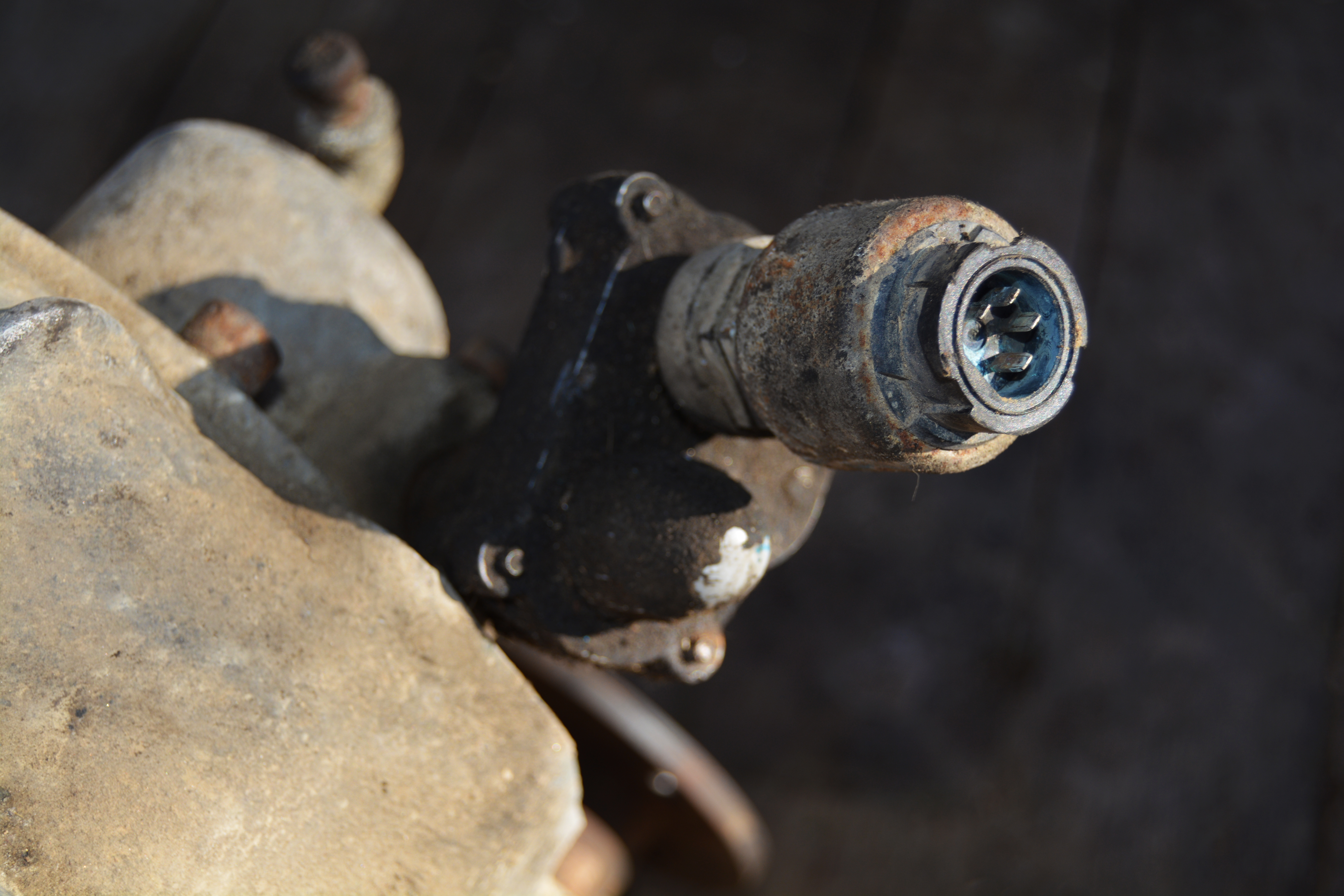

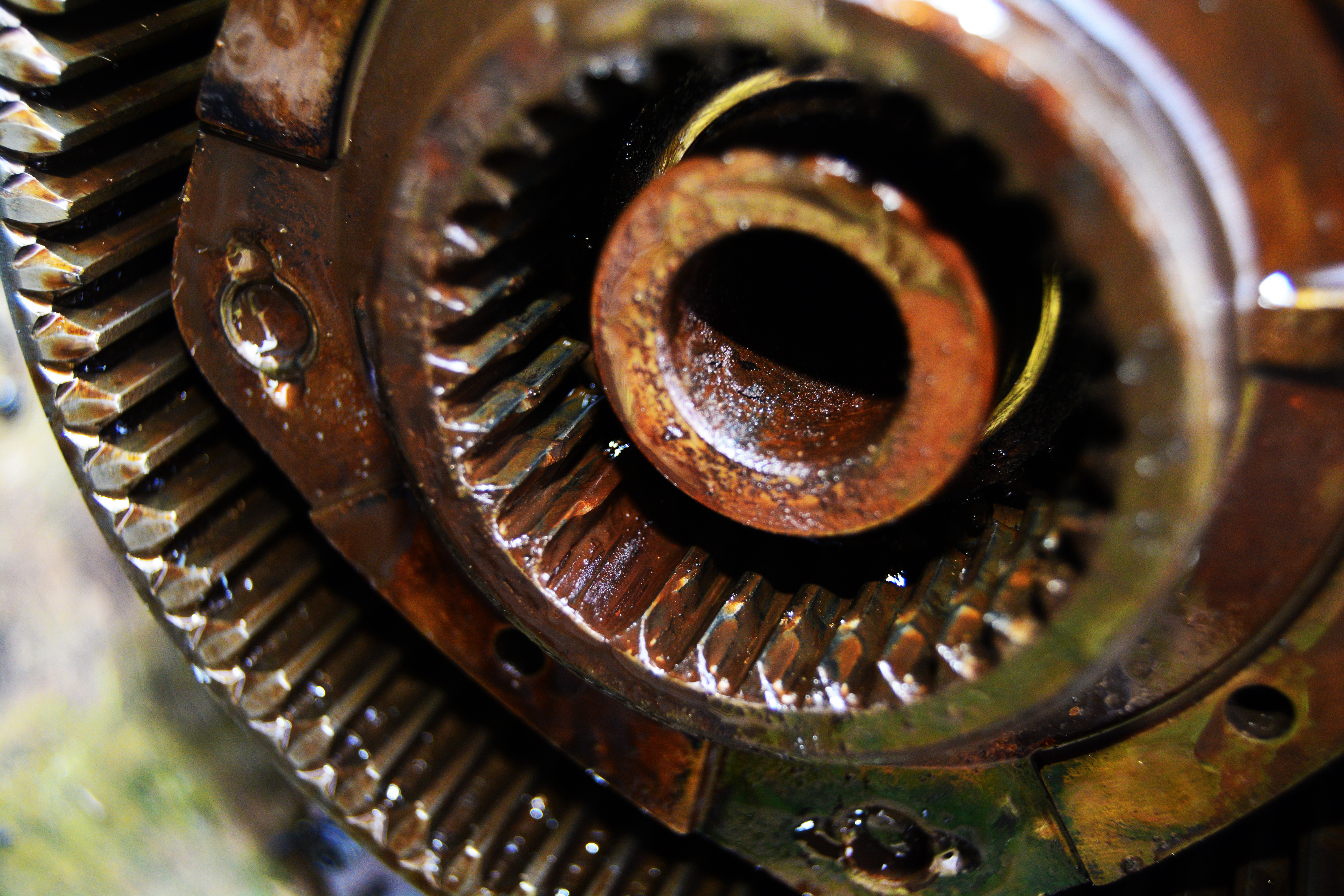

ok donc j'ai démonter le réducteur de la boite de transfert et le pignon du train épicycloïdale est bouffer.....il est mort....s'est pour ca que sa sifflait.....donc je sais pas trop quoi faire,je ne pense même pas mettre du neuf car un train épicycloïdale neuf chez ponti doit être inabordable (et encore,faut il qu'il en ai encore
) donc je vais peut être essayer de viré le réducteur et de passer la bt comme un bt ponti sans réducteur...(voir le post d'alain): viewtopic.php?f=1&t=3915#p40076
a priori il n'y aurait pas trop de modif a faire.....qu'est ce que t'en pense alain...??
Re: restauration d'un B110 Ponticelli

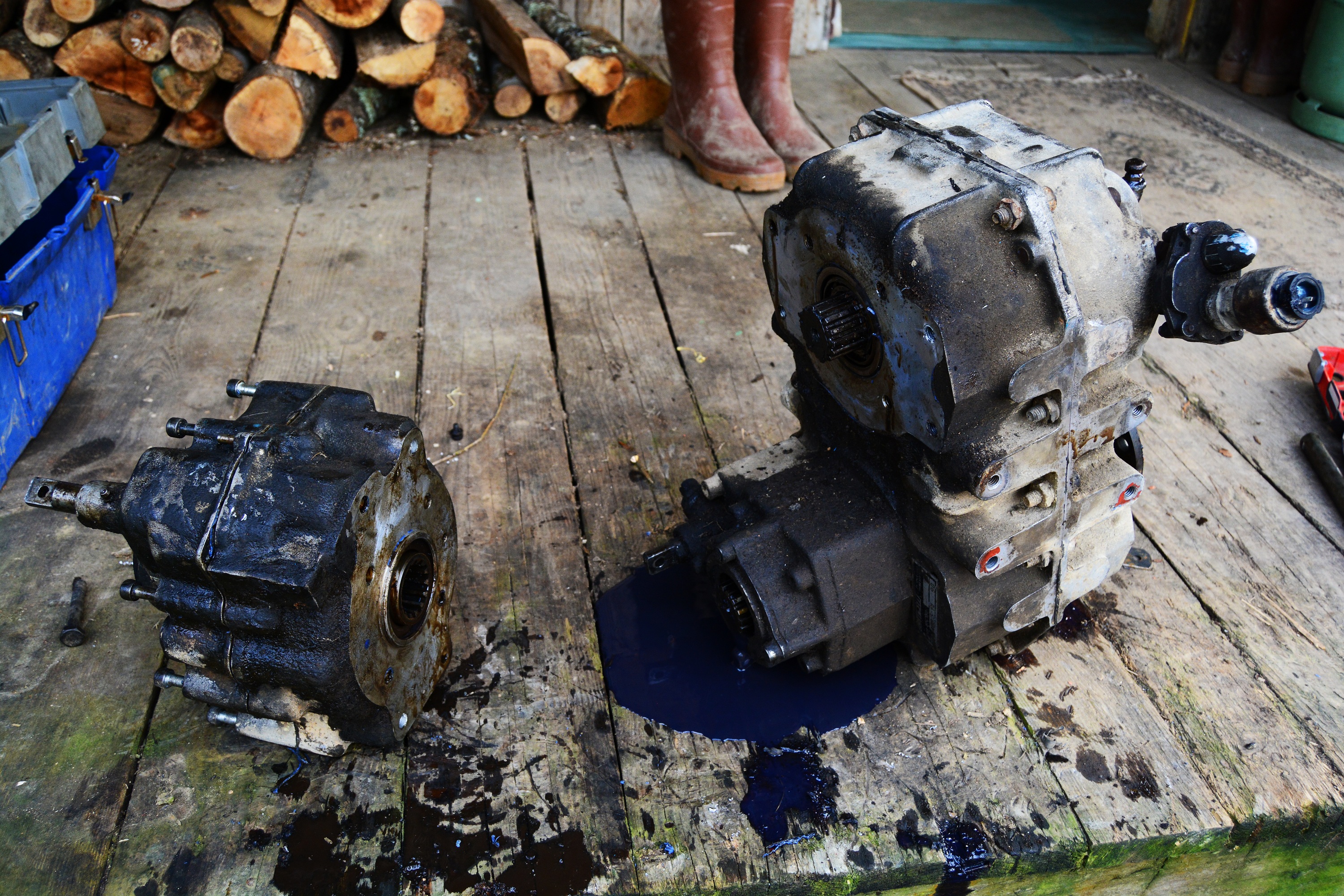

mouai bon, j'ai continuer le démontage et j'ai séparer le réducteur du reste de la boite,s'est très simple.....donc si tout vas bien je n'aurais plus de petite vitesse,m'enfin 'pas trop grave,la première est super courte sur les b.....

Tu viens de découvrir le dernier point sensible des Ponti, le réducteur.come 09 a écrit :ok donc j'ai démonter le réducteur de la boite de transfert et le pignon du train épicycloïdale est bouffer.....il est mort....s'est pour ca que sa sifflait.....
Les photos que tu as priseq, avec les dentues abimées, ne sont pas un pignon, mais un crabotage. Je ne sais pas pourquoi, mais il semblerait qu'il est tendance à se mater. Sans doute un problème de traitement de surface. C'est assez surprenant, car les crabotages sur les BV classiques ne sont pas plus "costauds" et il s tiennent.
Sur mon B, il a déjà été changé, pour info la couronne est à 928 euros et le pignon 658 HORS TAXES. Lorsque j'avais démonté la BT, le pignon était à nouveau légèrement maté.
La solution est effectivement de supprimer le réducteur.

mouai...donc j'ai continué a demonter,s'est facile,je vais changer les roulements et joint spi...la chaine me parait très bien....

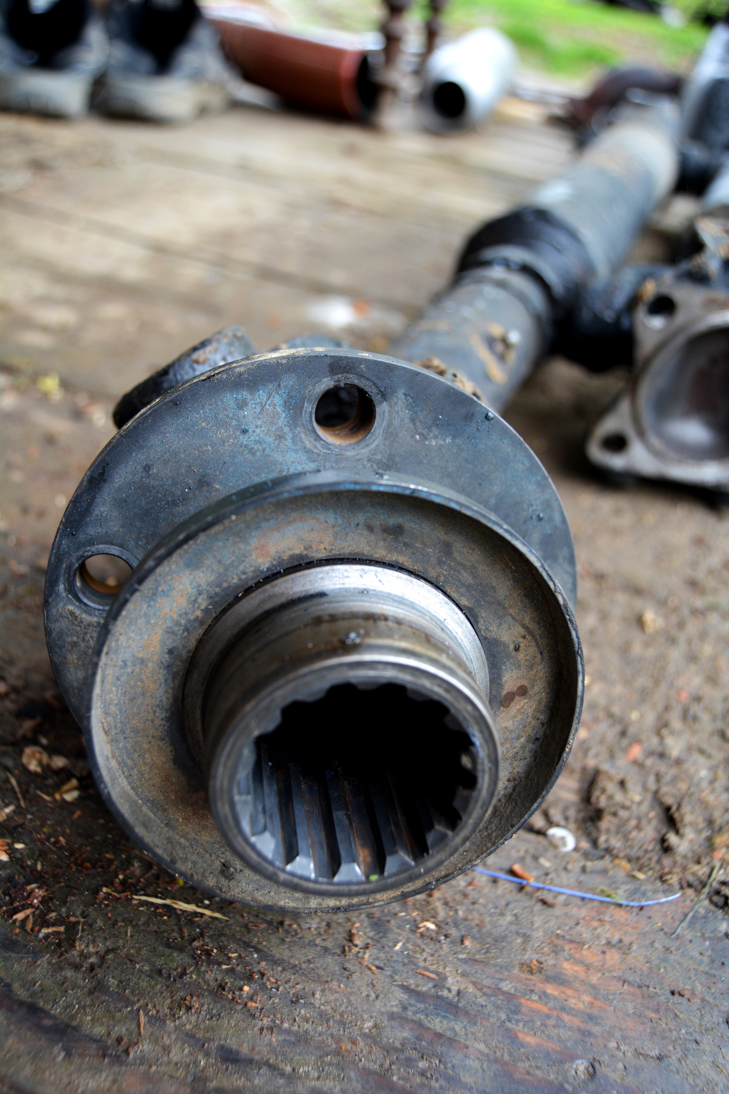

qui peut me dire ou je peut faire rallongé de 23cm et équilibrer ma cardan boite de vitesse -> boite de transfert ??
(sinon se sera fait "dans nos atelier" )

ok bon j'ai trouver pour la cardan,au début je pensais faire couper ma cardan bv/bt et la rallonger pour atteindre 83 cm vu que j’enlève le réducteur,mais hier j'ai eu une bulle en regardants le cardan d'origine du B dont les dimensions me semblaient a peut pres les même que celle du trm 2000....donc je me couche sous ce dernier et me rend compte que le cardan bv/bt du 2000 est encore plus court....merde......
en réfléchissant,je m'appuie sur l'arbre de trans bt/pont av....et la grosse bulle a nouveaux: peut être que l'arbre du pont av....?? mais non....ce serait un coup de cul....je sort le mètre....et la: longueur 83 cm....
'tain s'est pas possible,je vérifie,vi vi 83 cm..... et cerise sur le gâteaux les platines de cardan sont identique et se monte sans souci sur les tulipe bv et bt ponticelli......trop fort
donc pour resumé il est possible de viré le réducteur de la bt ponticelli et de remplacer l'arbre de trans bv/bt par un arbre de trans bt/pont av ou ar (ces 2 dernier sont identique) de trm 2000.....
la modif' est ultra simple a réaliser
