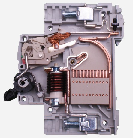

Normalement les disjoncteurs dits "220V" fonctionnent sur du 24V car la détection se fait en courant.

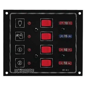

Cependant, vu le prix et l'encombrement je préfèrerai prendre des ré-armables si je devait faire un tableau électrique. L'avantage hormis la place, c'est qu'ils s'intègrent facilement dans des tableaux électriques "caravaning" ... du genre :
Mais si tu as déjà les disjoncteurs, alors ça mérite réflexion.
