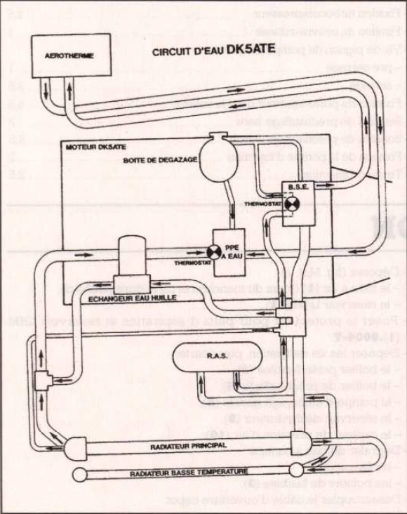

Pour ceux qui doutes qu'il n'y ai qu'un seul circuit de refrodissement !
je pense aussi que ce ne doit pas être monté sur le circuit de refroidissement moteur mais sur un parallèle.
Pour la température de l'air d'admission, elle est fortement augmentée par la chaleur du turbo qui lui peut atteindre, je crois 1000° coté échappement.
Petit explicatif de chez VALEO
