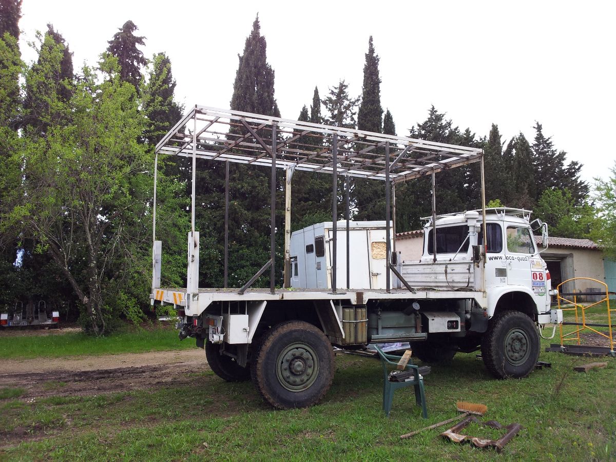

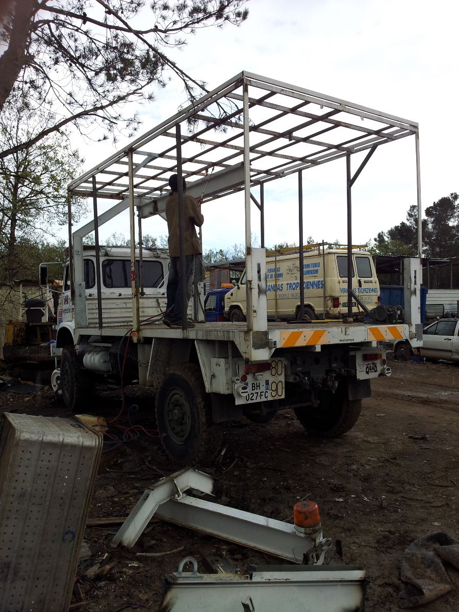

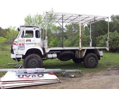

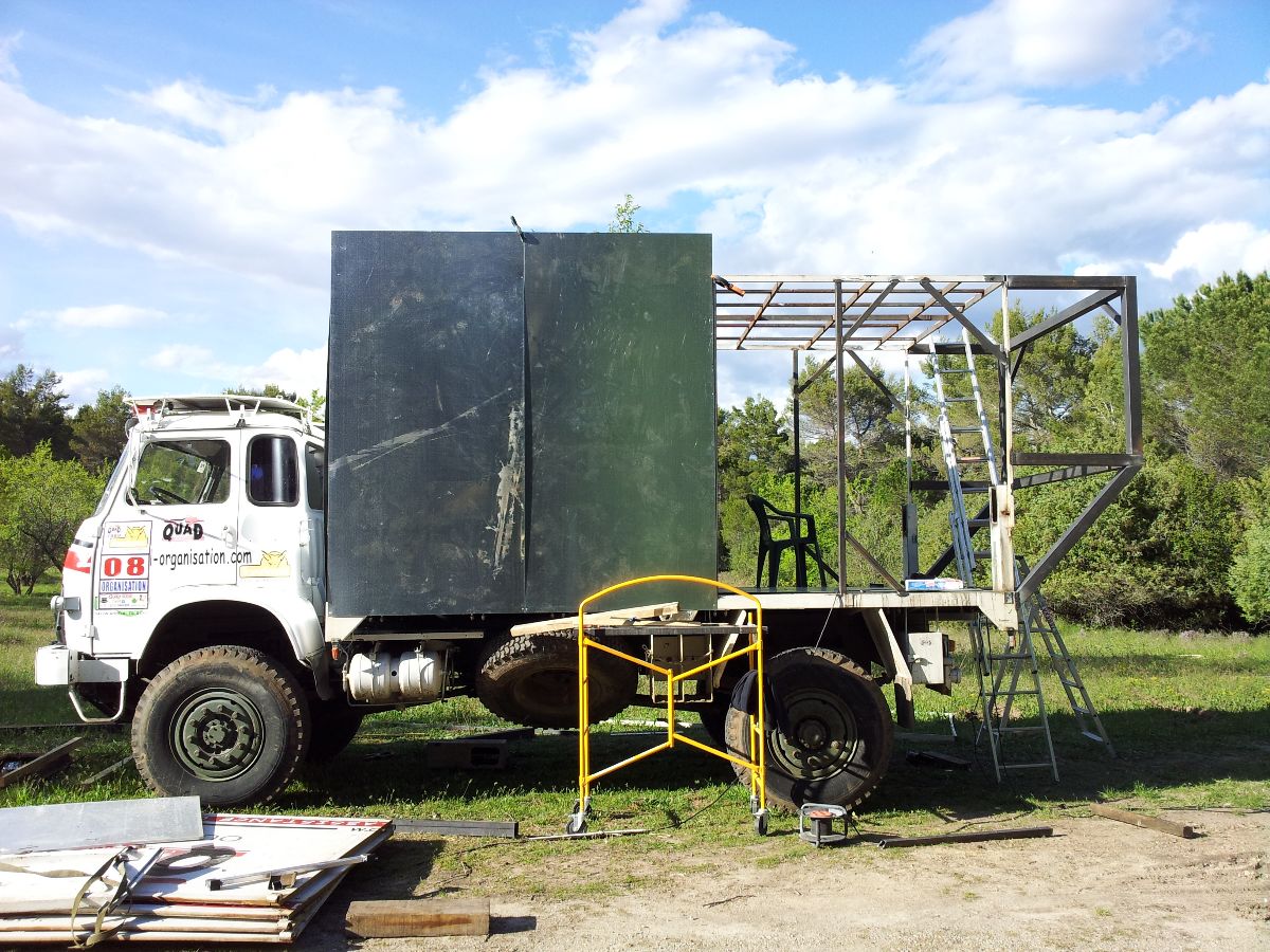

voila de petite nouvelles le palan est viré et ça a l'aire de bien réagire à la torsion on va tester ça d'ici

reste deux ou trois cloison et tu sera pret pour les petit gros

Re: autoconstruction cellule sur un gros palan retiré :))
salut,
beau taf !
mais la hauteur !!?
tu as combien de haut ??
beau taf !
mais la hauteur !!?
salut et merci

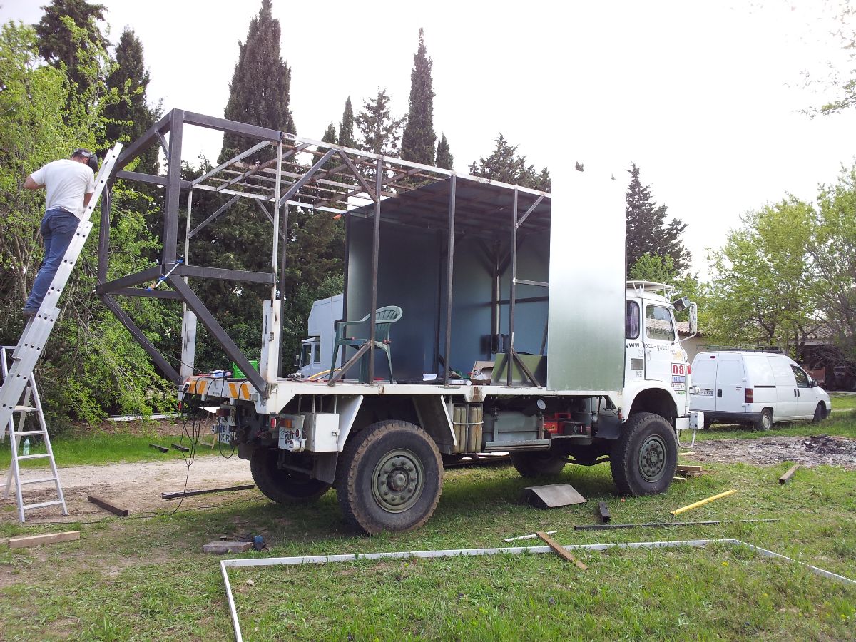

la on est a 3.60m de haut et on a encore les lanterneaux et panneaux solaire j espère pas être plus haut que 3.70m je sais en TT ce st la galere la hauteur mais on aura une utilitée plus tout chemin bien cabossé que gros franchissement donc rest la galere des ponts

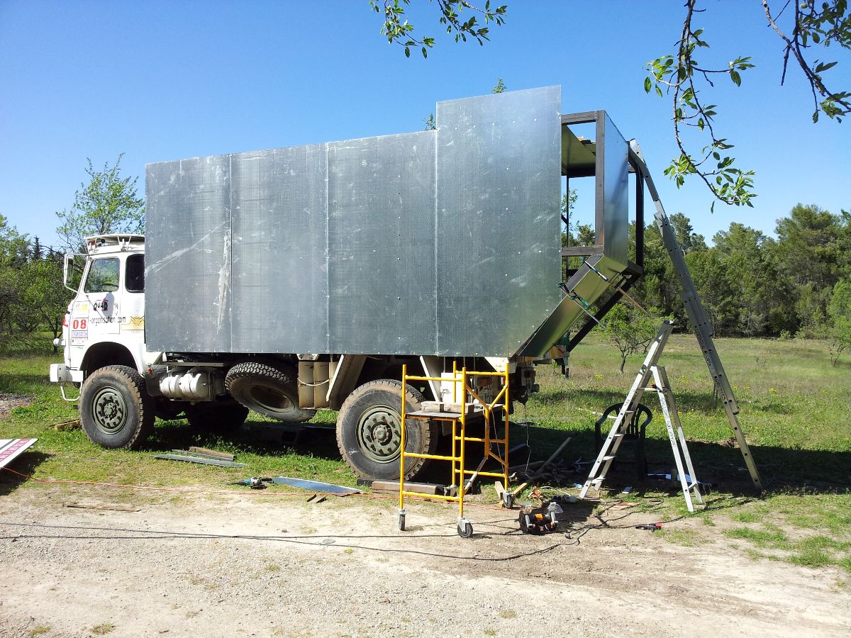

arg journée inutile sauf que les plaques de galva sont arrivé mais ils avaient pas le stocks donc faut encore en trouver 3
demain on reprend les soudures pour le squelette et j espère avoir le temps de toler le toit allé en revant un peu j espre pouvoir toler aussi le devant ^^
3,70 top confort ... le plus embêtant n'est pas les ponts, vous pourrez toujours contourner et voir du pays, ce sont les stations essence (en France du moins), la prise au vent, les forêts.
merci la petite
ouai j ai déjà vue ça avec les stations j'ai réussi a me caler juste a coté du toit de la station et tirer le tuyau au max
j ai suivi vos conseil et je reste avec 2.10m a l intérieur

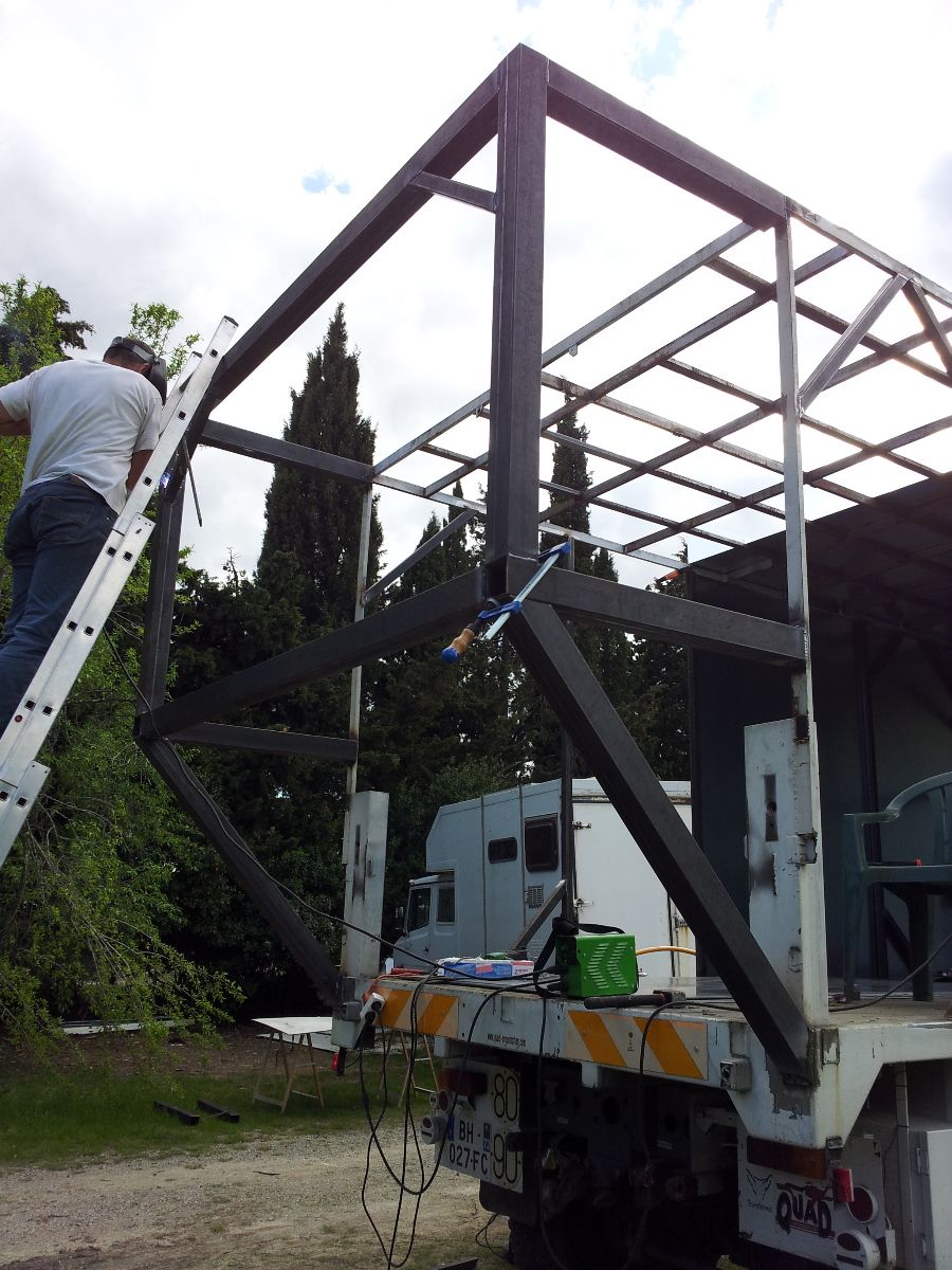

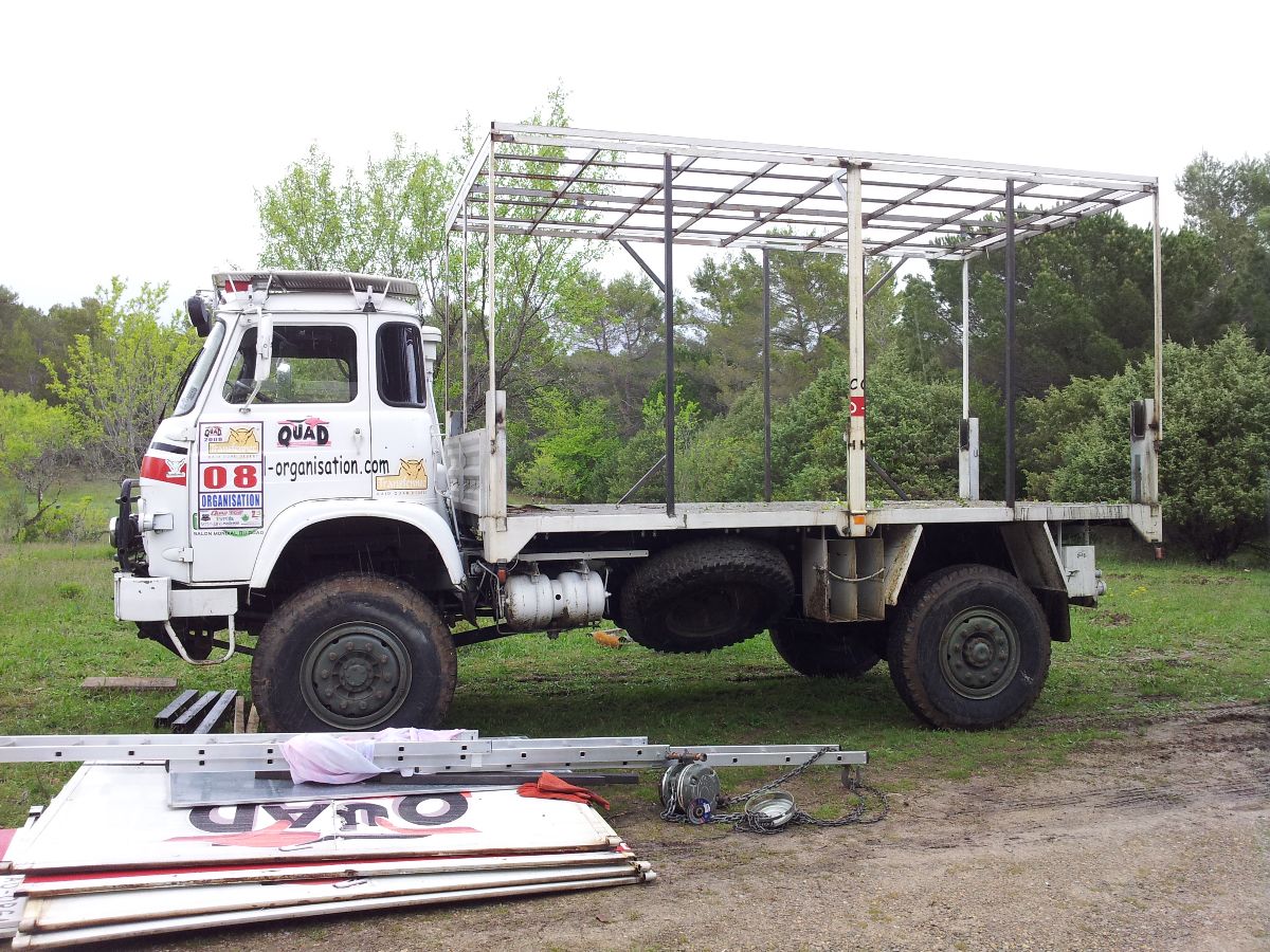

ça y est la rallonge est fini ainsi que le biais et un petit debut de tolage 7 plaque de galva posé pffff 48kg la plaque une vrais galere à poser seul elles sont que presenté et tenu par 4 rivets on va mastiquer coller avant de les riveter définitivement
bonne soirée
brett
bonne soirée
brett
Fx712
- Messages : 1262
Salut !rkv a écrit :salut
ça y est la rallonge est fini bonne soirée
brett
ça me fait toujours "bizarre" de voir des structures en tube de grosse section fixés sur une structure de section plus petite ....
la rallonge est nettement plus rigide/ solide/... etc ... que le tube "blanc" sur lequel elle est fixée
je me trompe ?

Re: autoconstruction cellule sur un gros rallonge fini+tolag
oui ce st bien ça avec des renforts pour eviter que la barre plie après niveau rigiditée je vais voir ça quand le tolage sera fini
je ne voulais pas faire la rallonge en petite section vue qu'il va y avoir les roue de secours dans le biais
brett

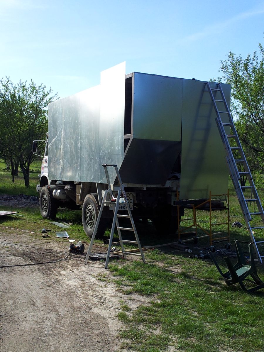

les travaux avant bien 3jours de soudure 2jours de tolage et demain 3em et dernier jour de tolage ce qu'il fait à penne une semaine pour faire la caisse on verra demain le resulta final mais pour le moment je suis assé content

Re: autoconstruction cellule sur un gros bientôt fini youhhh
salut brett;
dit donc, ca avance vite chez toi !!

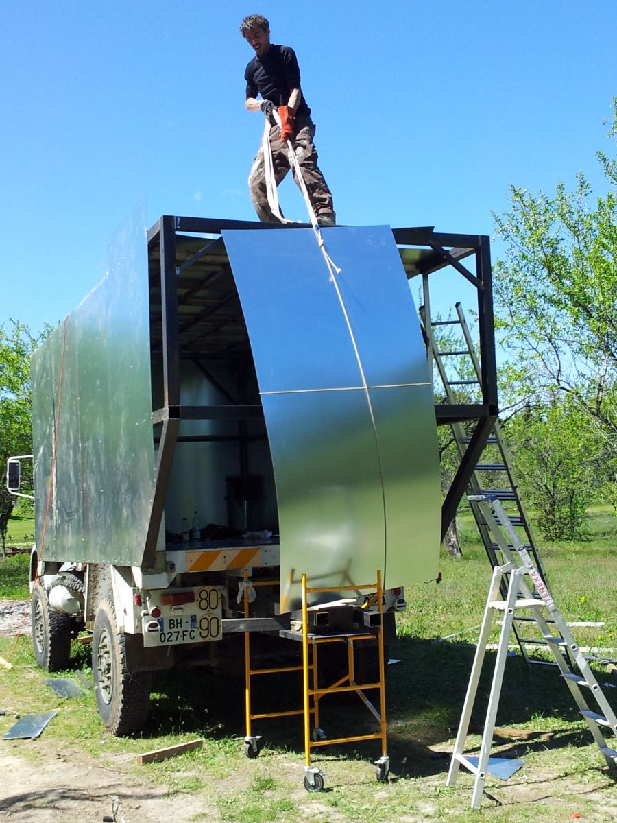

peux tu me dire comment tu as fais tes "pliures" de tes tôles galva, notament au niveau de la rallonge ??
merci,
merci,
ouai on est obligé de speeder faut qu'il soit pret pour mercredi donc au taket avec 1jour d'avance je pense qu'il sera fini demain
pour le biais de la tôle "obligé d'être 2 tu fais une belle entaille avec une disqueuse 'gros disque eppais" coté intérieur a la ra d'ou tu veux plier ensuite avec des serre joint t'en un gars qui pli la tôle en la poussant avec le dos pour la plaquer au max et tu mets un serre joint à l endroit de la cassure debut du biais et rebelotte tu plaques et un autre serre joint puis après moi j'ai mis du mastic sika fc-11 ainsi que des rivets grosse tête et doublé 2 l'un a coté de l autre tous les 20cm ça tien nikel
voila si tu veux des d'autre photos j'en prendrai demain
brett
Salut Brett
que compte faire pour que la peinture adhère bien sur les tôles galva ? Vas tu employer un primer d'accrochage du type owatrol ou crois tu qu'un bon ponçage fin peut suffire ? En tout cas bravo pour ton travail
A+ Francis
A+ Francis
pour la peinture je sais pas encore la pour partir et pas eblouir tout le monde avec la tôle a nue on va juste passer une couche blanche au rouleau vulgairement
pour la peinture final on pensai metre une bonne sous couche peinture d acroche mais poncage peut être avant a voir je suis preneur pour tout conseil
A+ brett
A+ brett
va y doucement quand même tu va oublier des boulons et des rivets
beau boulot ca va faire une belle cellule ! tu compte l'isoler au multicouche?
salut et merci
ouai au taket le brett au taket trop content que ça soit aussi vite fait ça sera fini ce soir
krkrkrkr bien vue mais ce st pas un rivet qu'on avait oublié c'est une soudure loooool mais elle vient d'être faite
nan pour l'isolation on va metre sois polystyrene expansé celui en plaque lisse je confon toujours les 2 extrudé expansé ou plaque de polyuretane suivant les taro qu'on va avoir et fibre de bois
le multi est trop galere a poser avec les foret et vis donc on va eviter
brett
