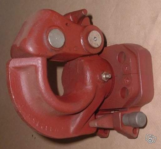

On en voit sinon de temps en temps sur LBC, j'ai trouvé ça en cherchant rapidement :
http://www.leboncoin.fr/equipement_auto ... tm?ca=13_s
Ceux ci sont un peu moins cher, c'est ce qu'il y a d'origine sur les B, mais on ne peut pas bloquer leur rotation :

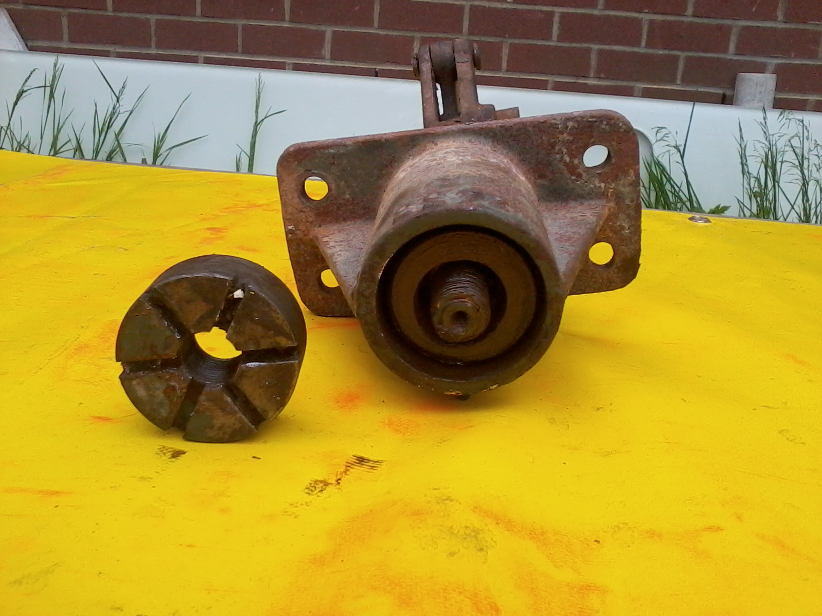

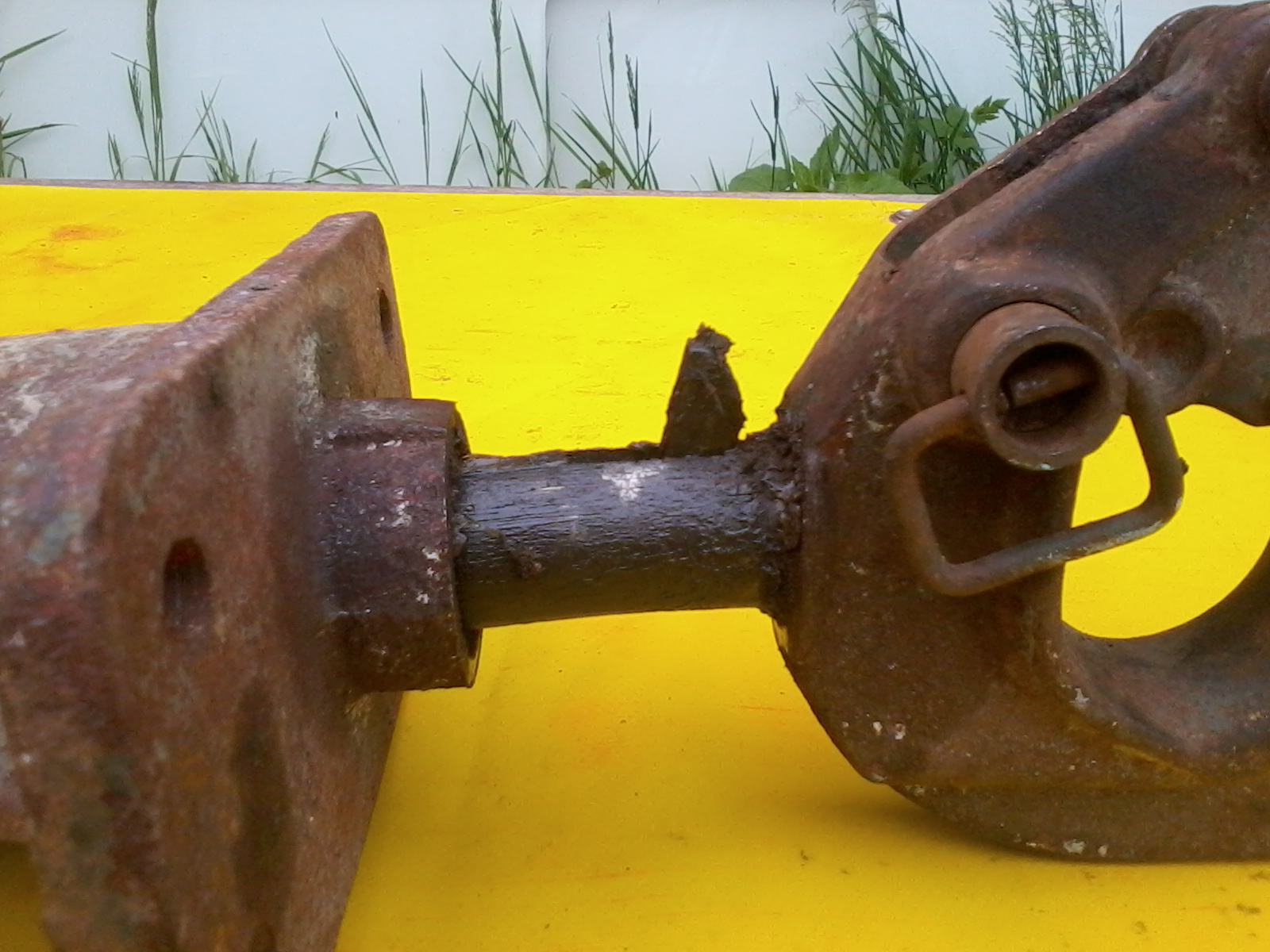

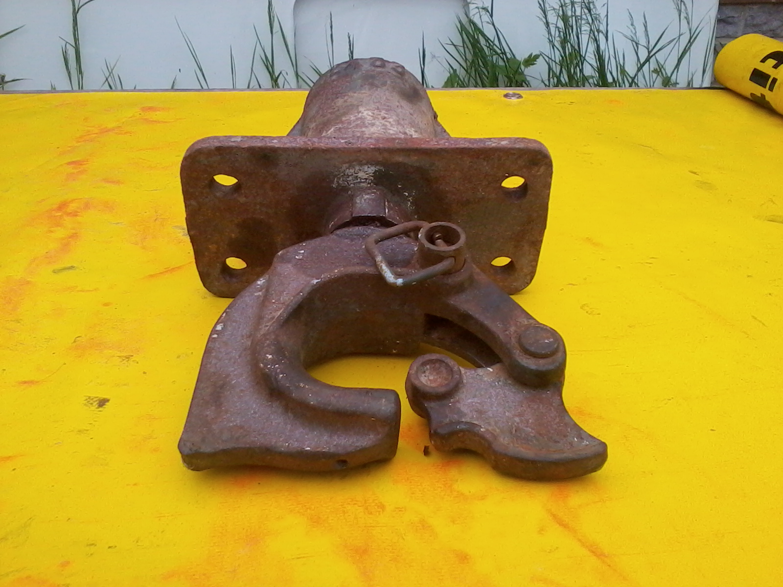

Re: Presentation nouveau TP3
Salut Dimitri
voila j'ai fais quelques photos de l'attelage , excuse le retard mais ma mère est rentrée à l’hôpital et j'ai été pas mal pris par cette situation
sur la 1ère on voit à l’arrière l'écrou rond retiré qui normalement lorsqu'il est en place est bloqué par une goupille, sur la 2ème on voit le crochet tiré et la cale qui empêche le crochet de tourner, une fois la cale retirée et le crochet remis en place celui ci pivote, voila j'espère ne pas avoir été embêtant avec mes petites explications, ceci dit je trouve que c'est beaucoup de travail pour débloquer ce crochet et le fait de pouvoir le bloquer ou le débloquer même avec un système D ce serait intéressant à + Francis
- Messages : 5902
Salut Francis, c'est très clair, merci pour les photos
Effectivement toute cette manipulation pour retirer la clavette ça parait un peu compliqué...
Disons qu'il ne faut pas vouloir bloquer ou débloquer son crochet trop souvent
Je te donnerai des nouvelles du mien quand je l'aurai modifié.

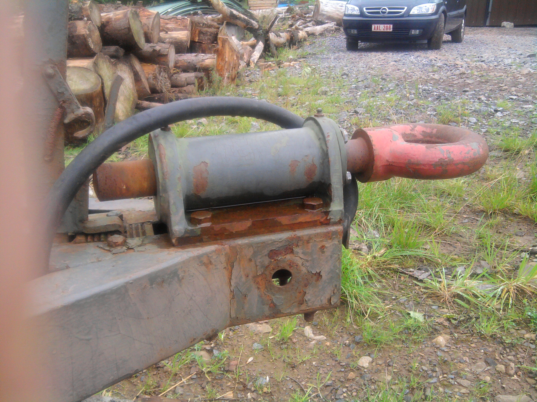

Salut Dimitri
je suis content que mes explications puissent t'aider , il y a aussi une autre solution qui dans mon cas est déjà d'aplication ,c'est un anneaux d'attelage pivotant sur la remorque mais le mien est d'origine et je ne sais pas combien cela peux couter dans le commerce , maintenant il est vrais que si on change souvent de remorque il y a interet à ce que le crochet pivote
A +
Francis
A +
Francis
- Messages : 5902
Oui je vois bien puisque j'ai deux remorques, une 1t de l'armée (anneau fixe) et un ancien épandeur à fumier 3t (anneau rotatif). Mon souci est que quand je tracte ma deuxième remorque je me retrouve avec l'attelage et l'anneau rotatifs et que le tout se cale avec l'attelage tête en bas, tout le poids de la remorque se retrouve donc sur le clapet qui ferme l'attelage et non sur le crochet lui même.
J'avais de mémoire évoqué le problème dans le post sur les remorques.
