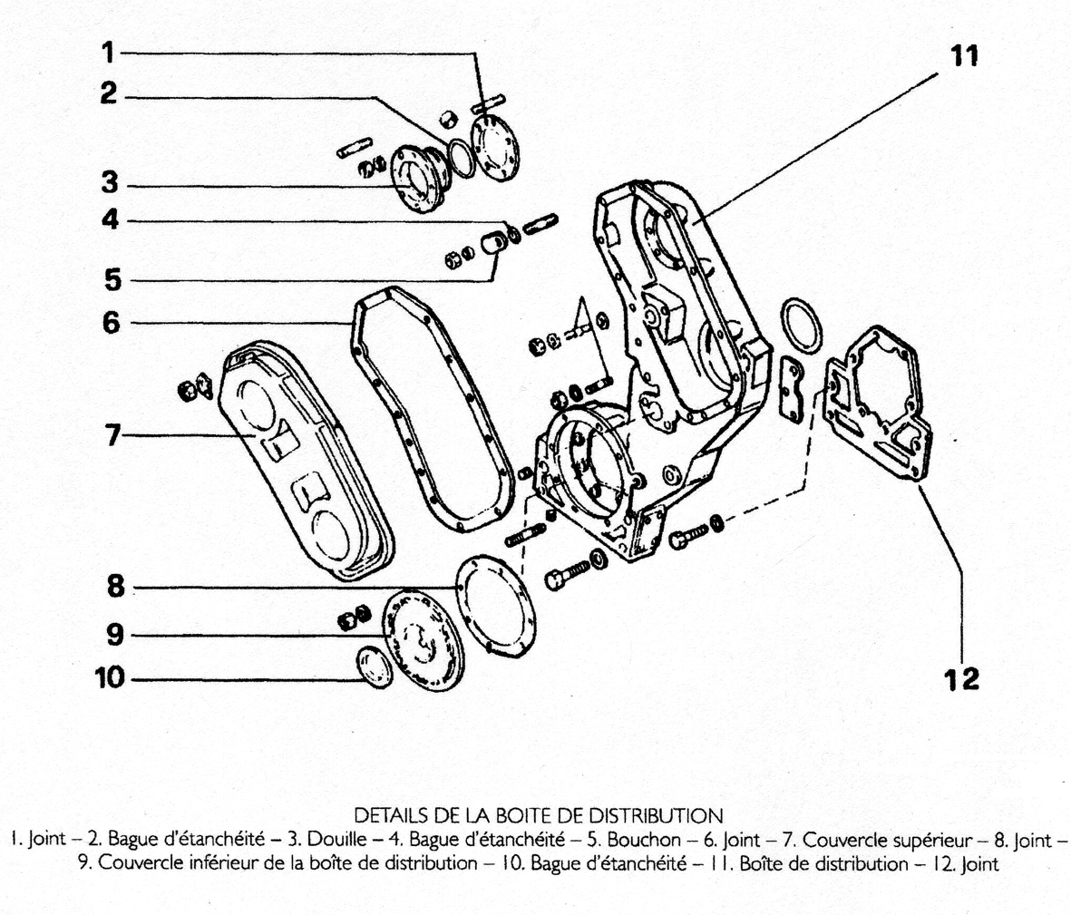

Salut tou(te)s,
Enfin, ça y est!
Le moteur tourne, nouveau patin remonté, et ne fuit plus, alors que le ciel, lui n'a toujours pas trouvé de plombier
Pour qui est intéressé, voici quelques infos pratiques concernant les pièces détachées.
Les joints 6 et 8 sur le schéma ne sont plus disponibles chez Iveco. Il faut y aller à la pâte.
Le joint n°10 a, quant à lui, changé de référence et est répertorié comme étant un joint spi d'arbre à cames. Sa nouvelle réf est 0000098454041. Il est encore dispo chez Iveco, et fourni avec son centreur en plastique rose. Un vrai bonheur à remonter
Enfin, ça y est!
. Pour qui est intéressé, voici quelques infos pratiques concernant les pièces détachées.
