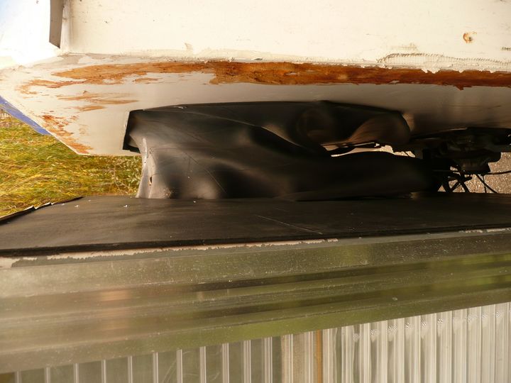

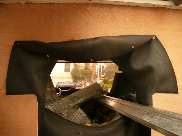

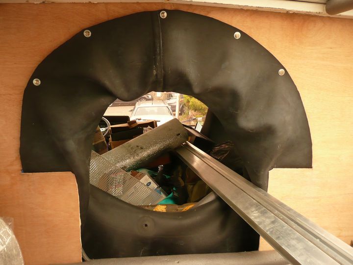

au final actuellement c'est la solution anus :mrgreen: qui est en place sur mon brutt. (edit : ou plus poétiquement "donnut" )
sous ce doux nom poétique se cache plus simplement une chambre à air de tracteur découpée sur sa circonférence pour venir épouser chaqun des cotés préférablement fixé à l'intérieur pour éviter les écoulements d'eau...sauf en partie basse ou là c'est à l'extérieur..
rivetée d'un coté et gros boutons pressions de l'autre pour dégraffer.
c'est pas aboutit parceque j'ai d'autres chats à fouetter aussi mais si ça peut servir pour une réflexion plus poussée..

Ton idée est globalement pas mal. C'est un peu aussi ce que j'ai dans la tête (d'où l'expression têtedanlcul peut être :roll: )
Mais en partant de 2 cadres en tôle de 50x50 fixés sur la cabine et la cellule (sortes de débuts de tunnels sur 10cm)et reliés par un tube (l'idée du morceau de chambre à air est interessante) souple. Le soufflet est l'aboutissement de l'idée mais compliqué pour un gus lambda...
Le top: trouver le machin tout fait. Je fouine sur les sites de matos pro sans savoir exactement ce que je cherche mais on ne sait jamais...

Aujourd'hui j'ai viré ma bache entre les 2 demi-tunnels et je suis en train de remplacer par une chambre à air de camion, découpée sur le diamètre intérieur. Je l'ai retournée. Ainsi elle "gondole" vers l'extérieur. Elle est rivetée sur un des tunnels et je-sais-pas-encore sur le second ( faut que ça soit amovible) Je vais essayer de finir le truc demain mais c'est galère avec mes châssis indépendants et la cabine qui se relève.... (Je l'aurai un jour, je l'aurai ! )
