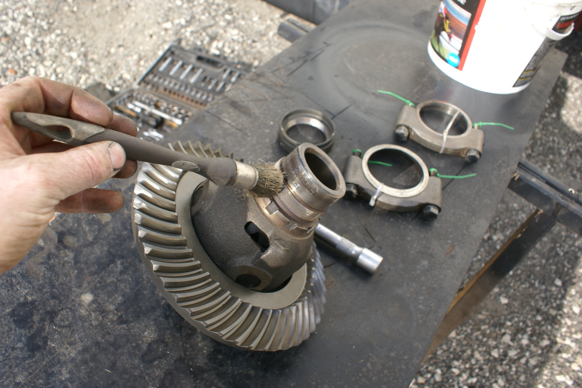

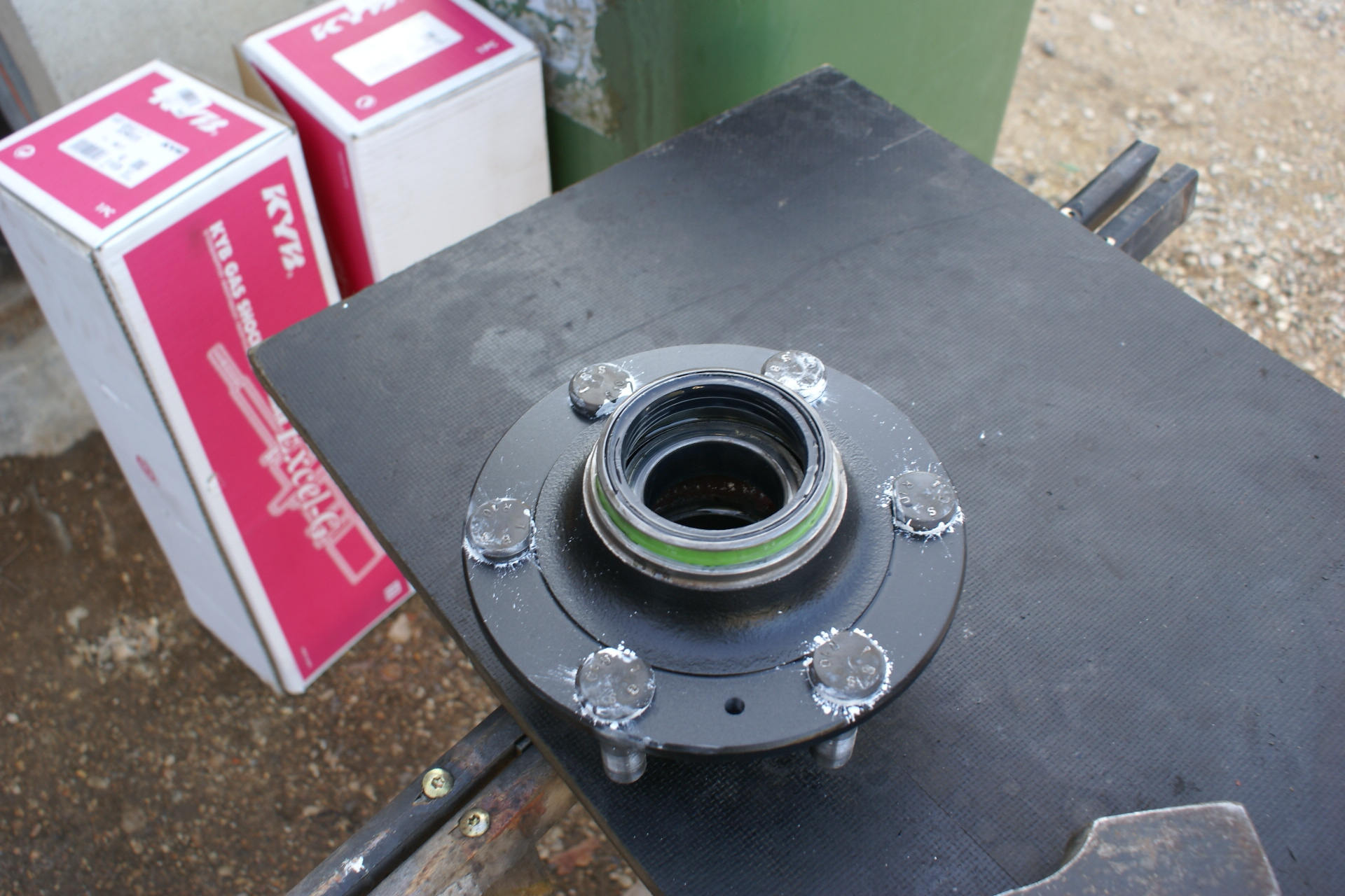

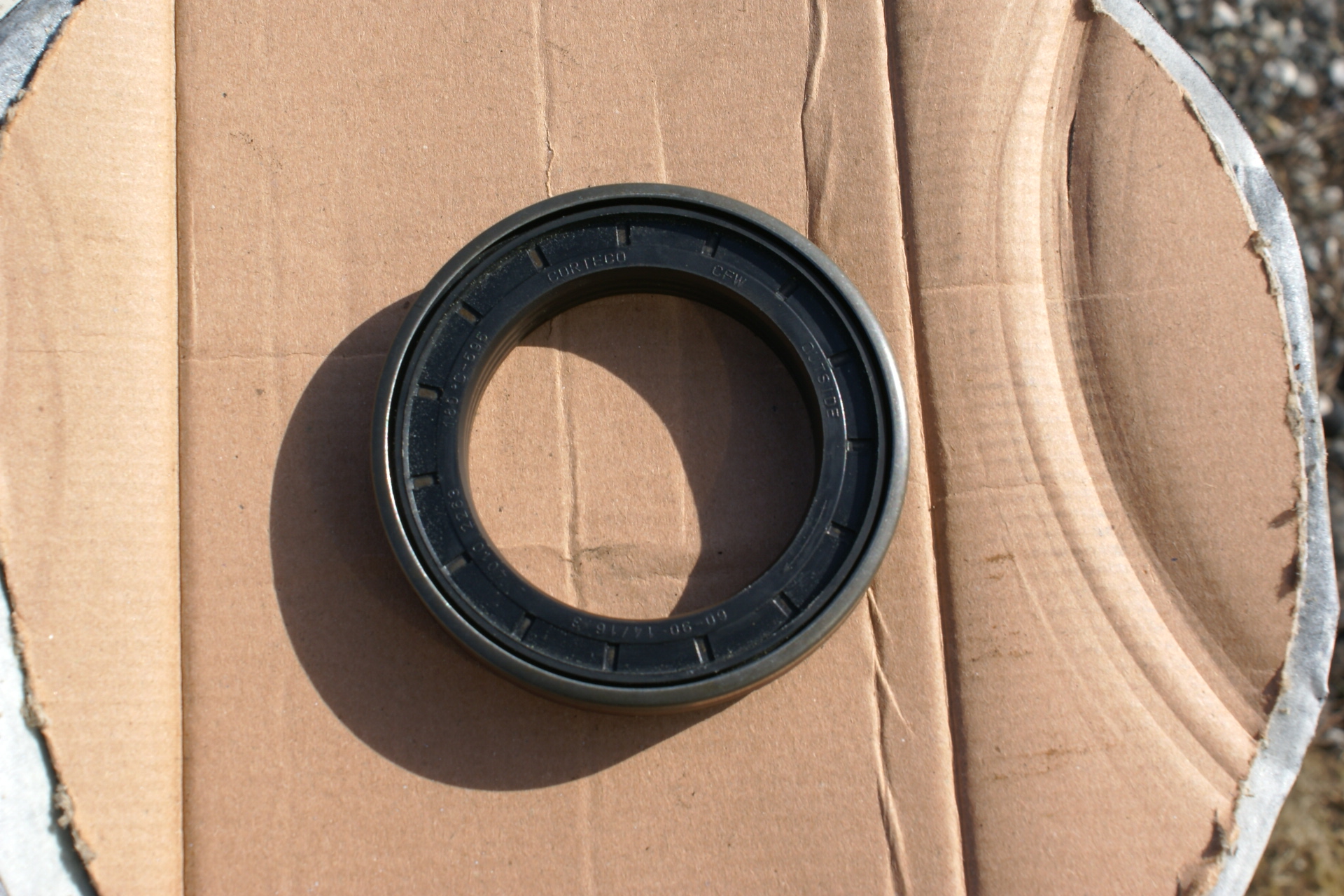

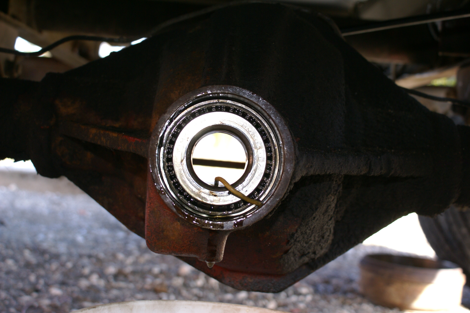

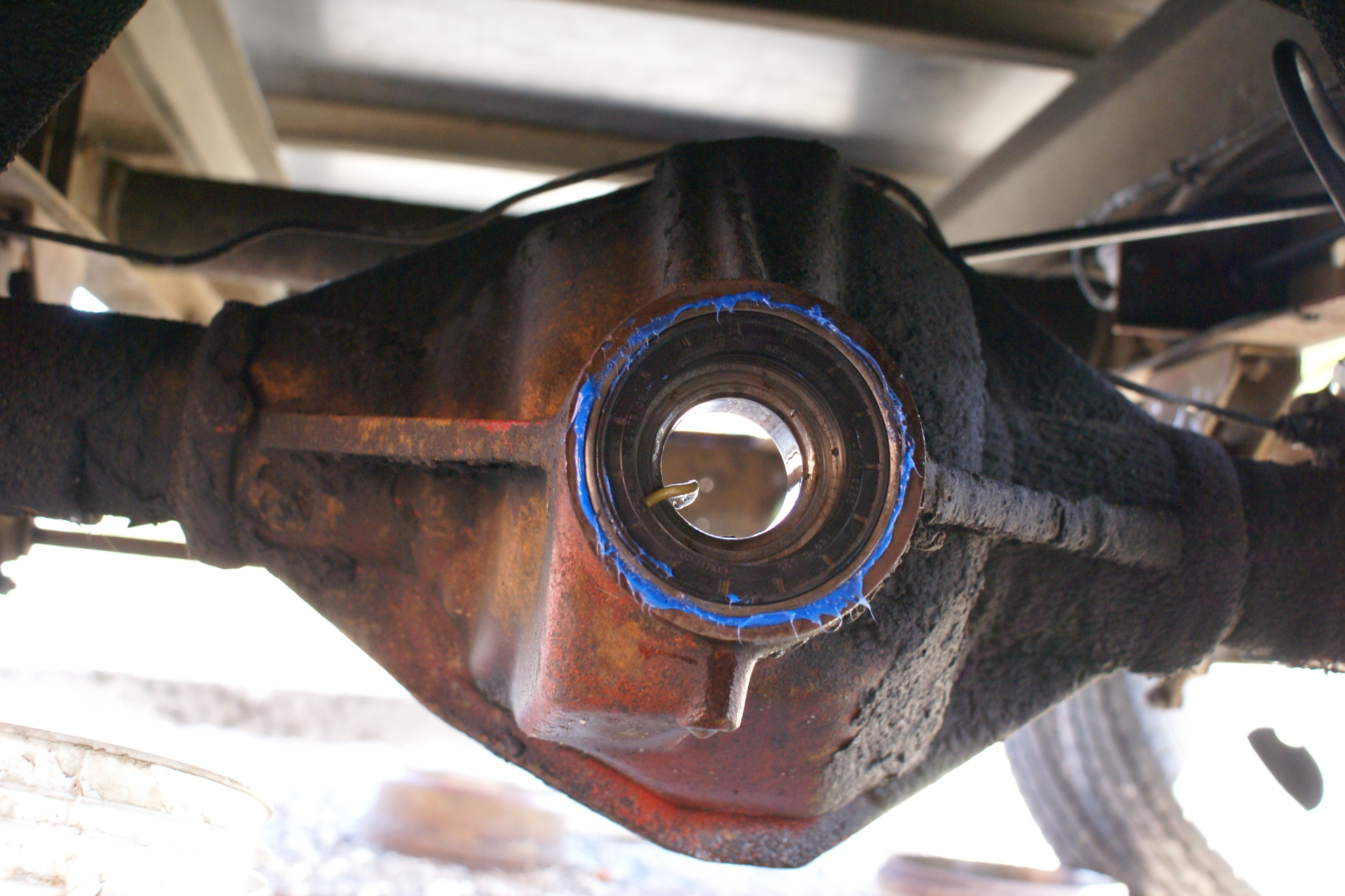

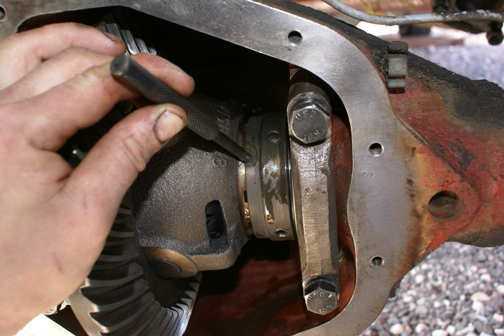

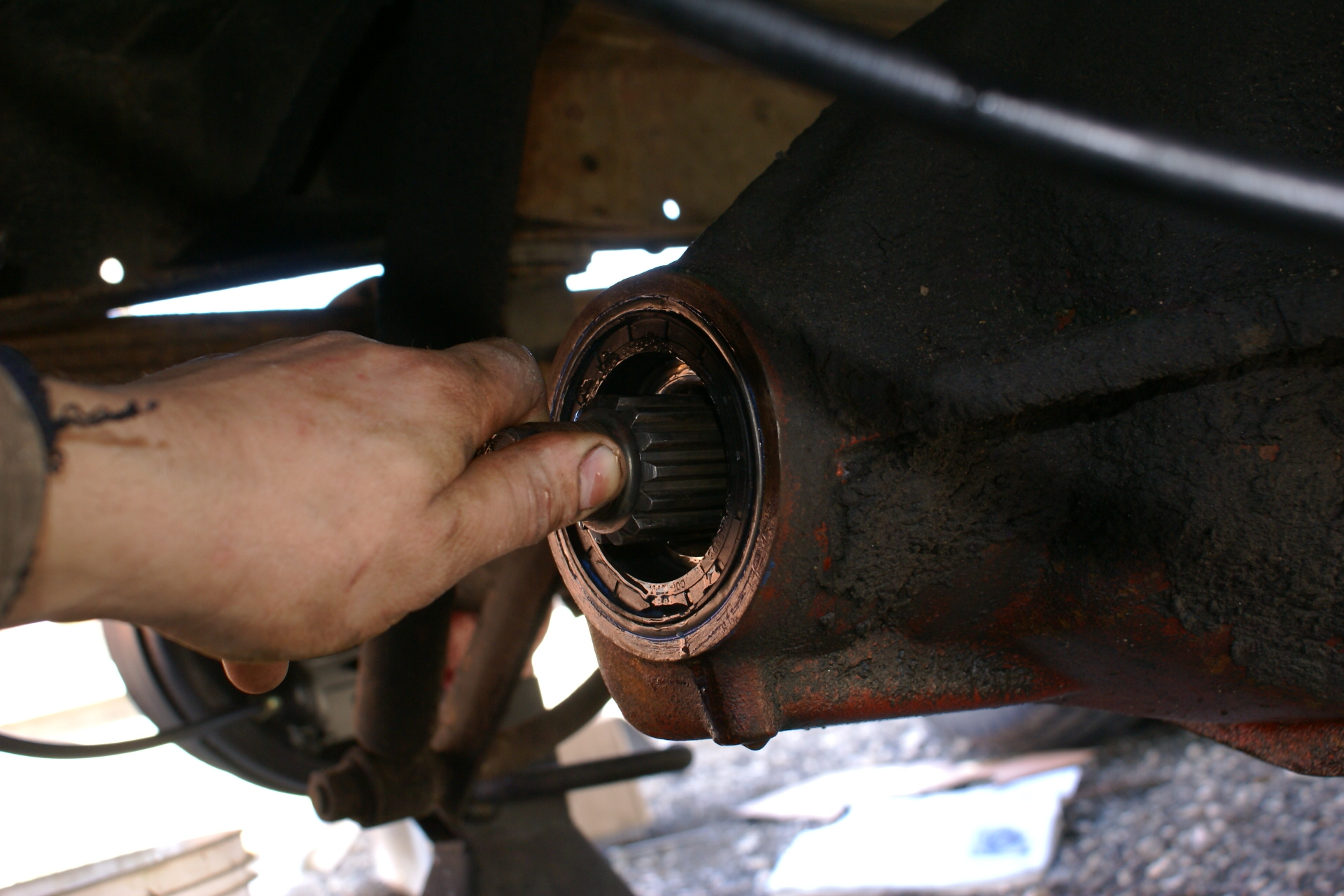

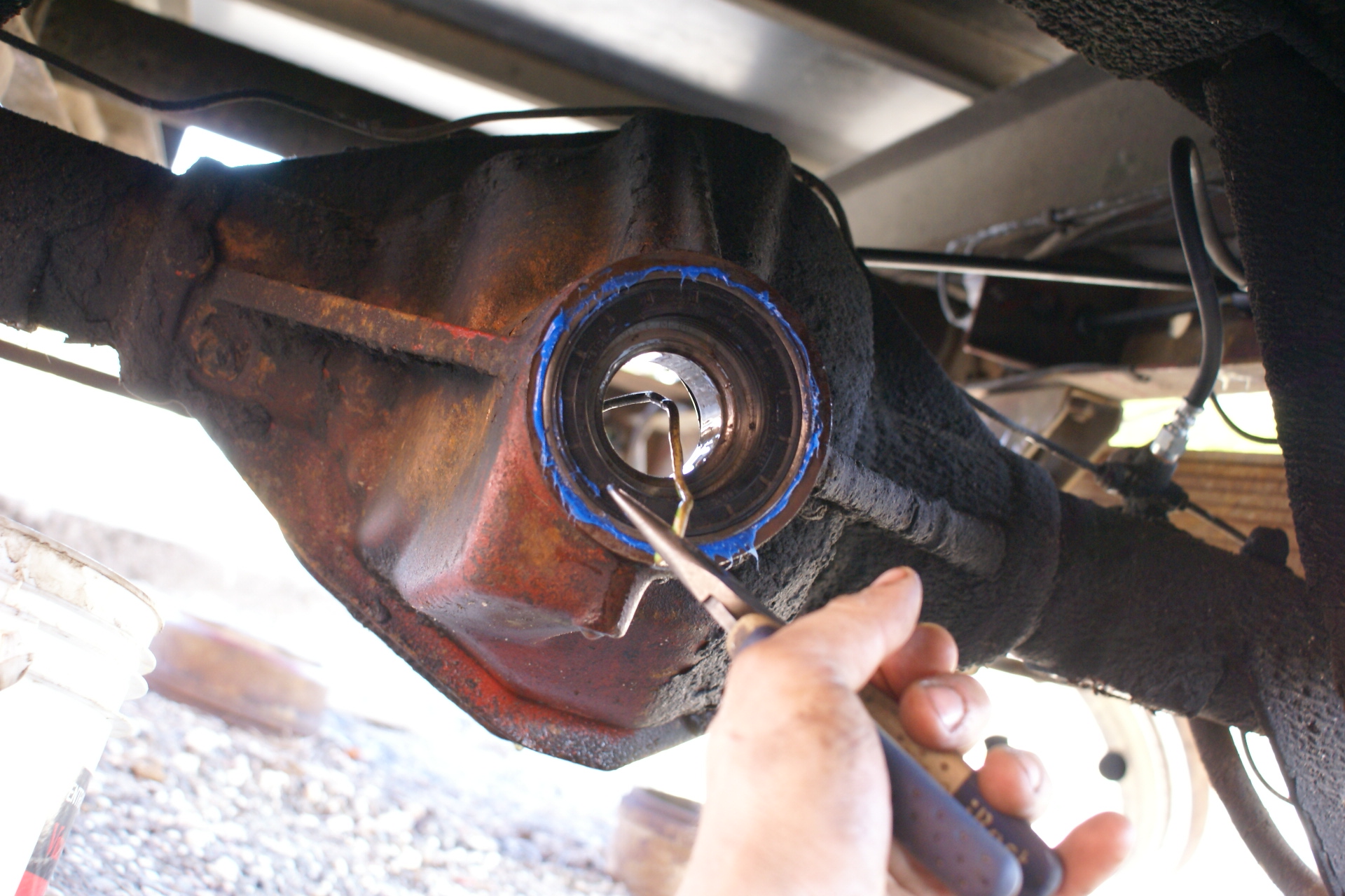

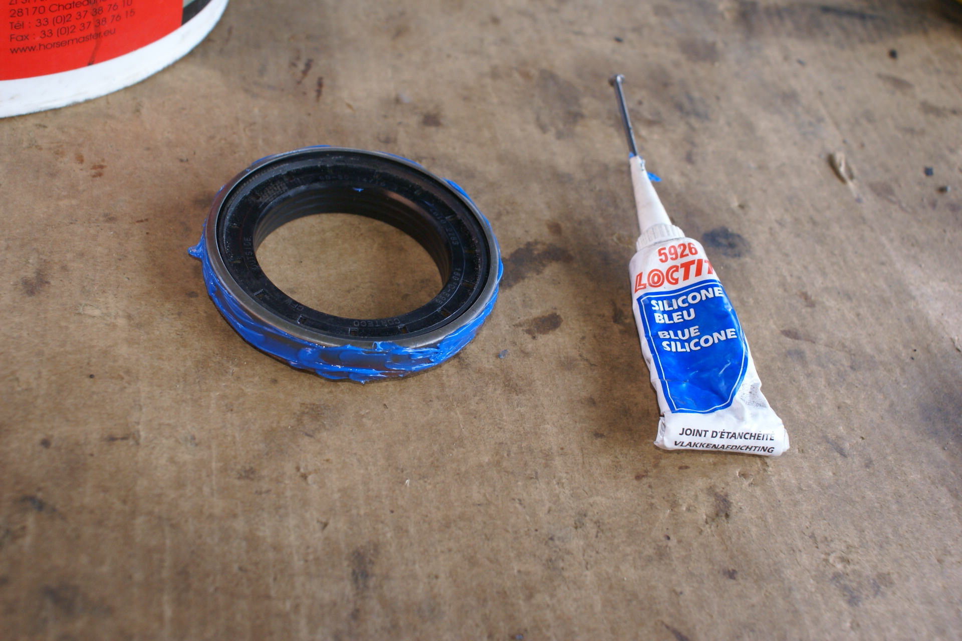

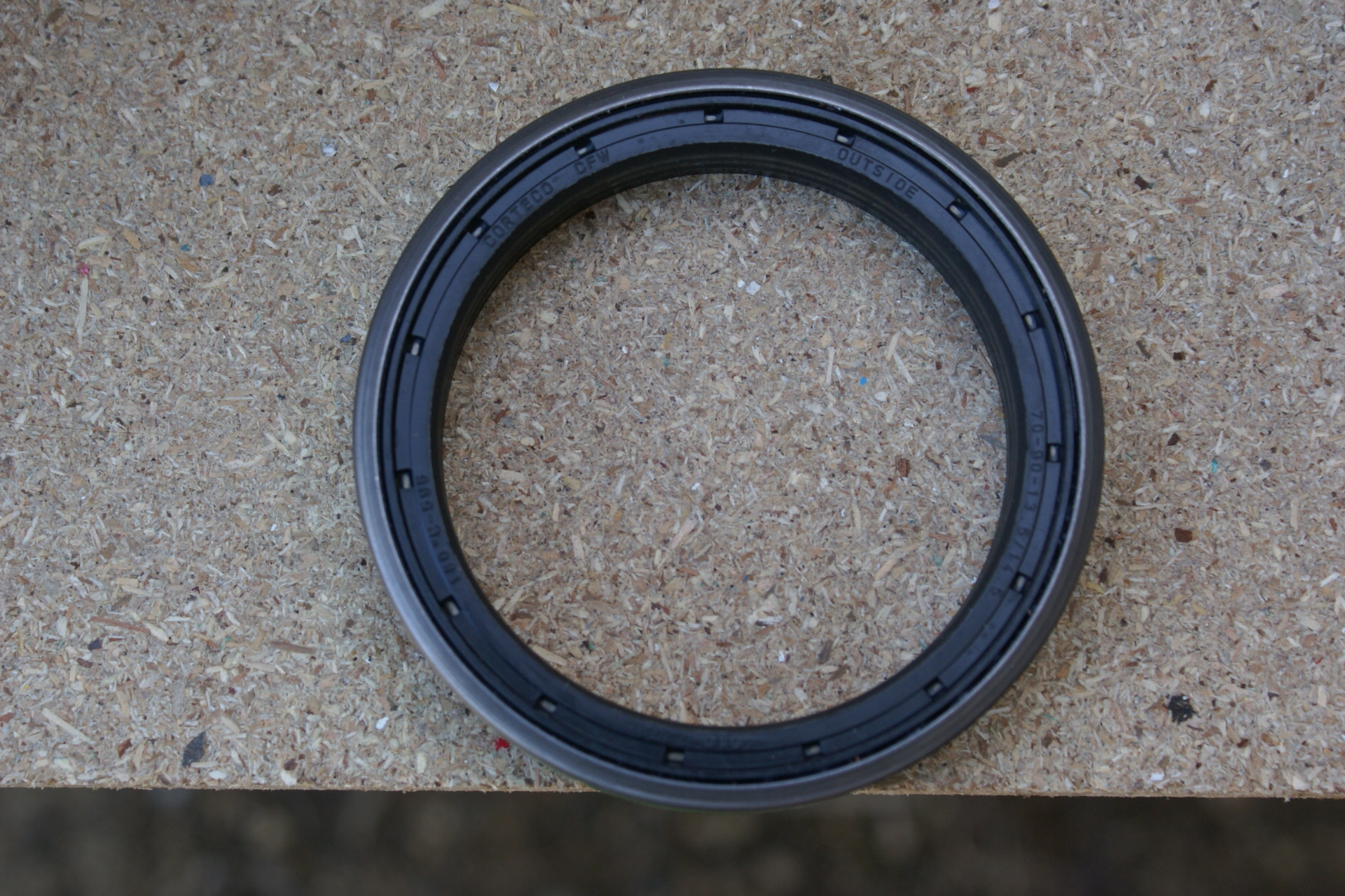

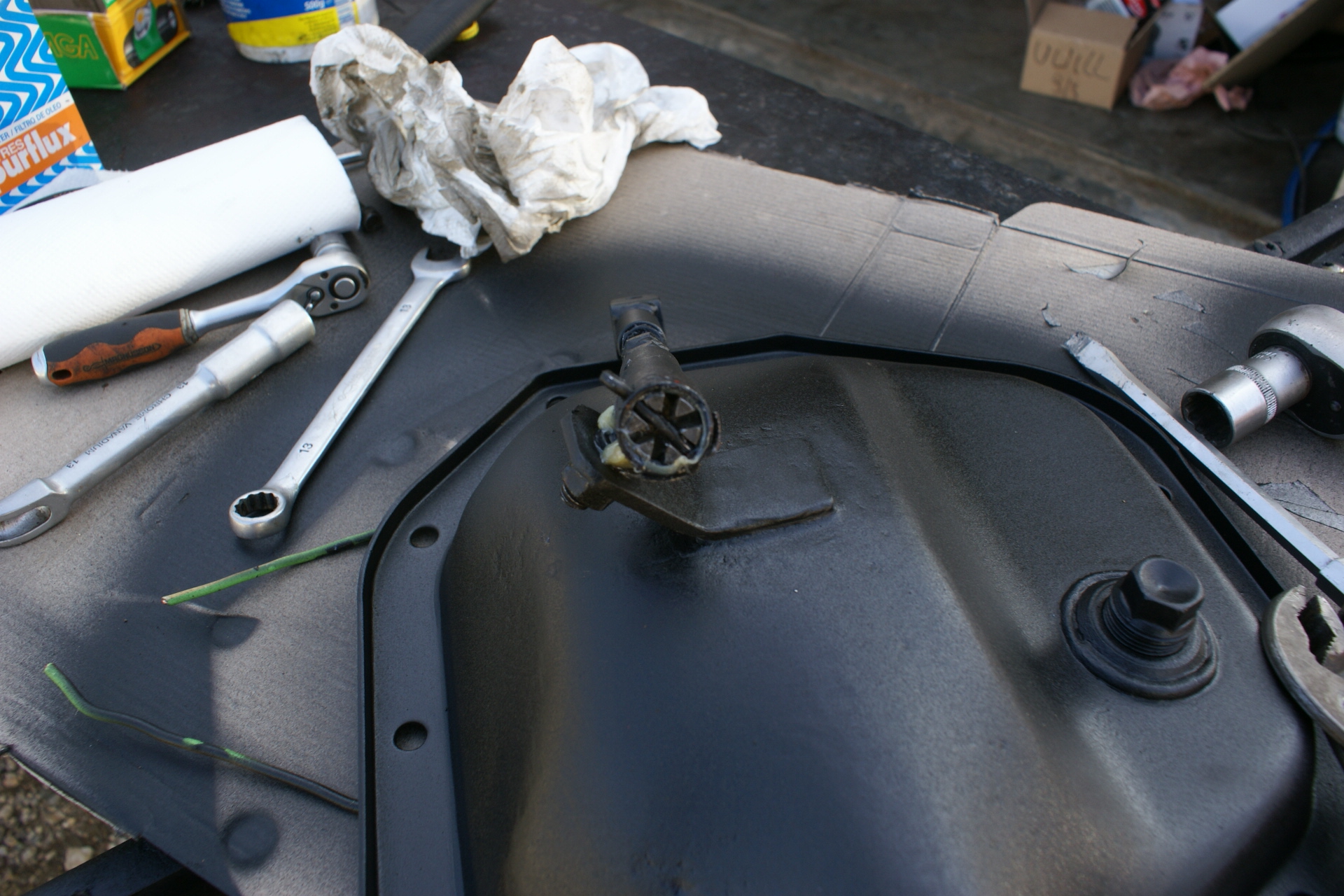

j'avais pas tilter le bureau de tabac vendeur de joint, c'est bien trouvé.
Du coup je suis quand même allez chercher mes joints spi au relais coli, qui est dans le cas présent un bureau de tabac.Je me fais livrer mes commandes internet le plus souvent comme ça, ça l'avantage de pouvoir allez les récuperer quand on a le temps, et c'est moins cher en général.
Pour ces joints, c'est vrai que les devis que j'ai fais faire étaient à plus de 50€ HT pour le nez de pont, et du coup sur oscaro il est à 30€ TTC.J'ai pas pris de joints standart car ils sont en 2 parties
coupe d'un joint spi normal
SPI NORMAL.jpg (5.91 Kio) Vu 57030 fois
coupe d'un joint spi spécifique
SPI SPECIAL.jpg (19.08 Kio) Vu 57030 fois

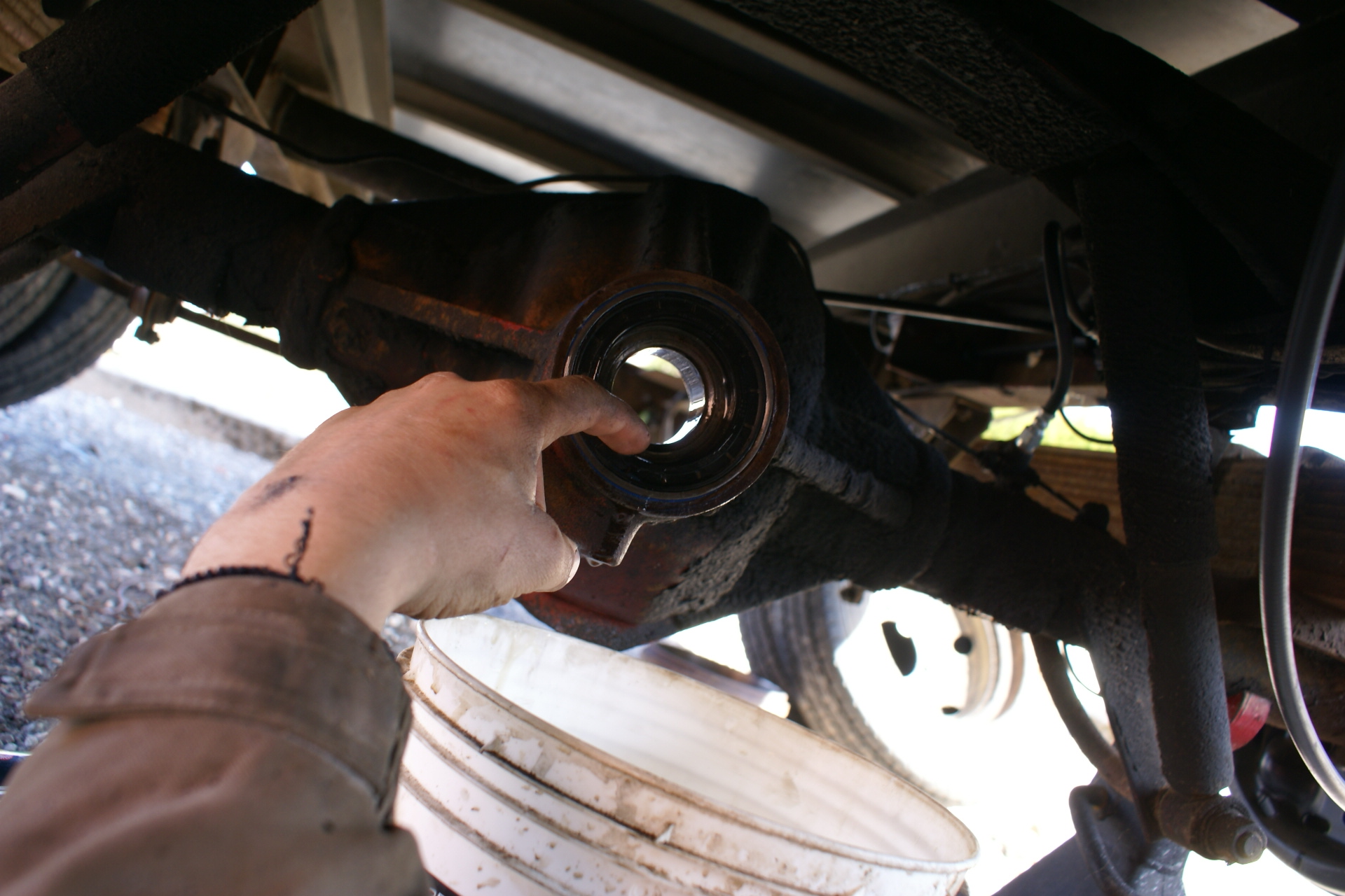

du coup, j'ai commencé à remonté, photos à l'appui évidement, donc la suite du tuto demain ou dimanche

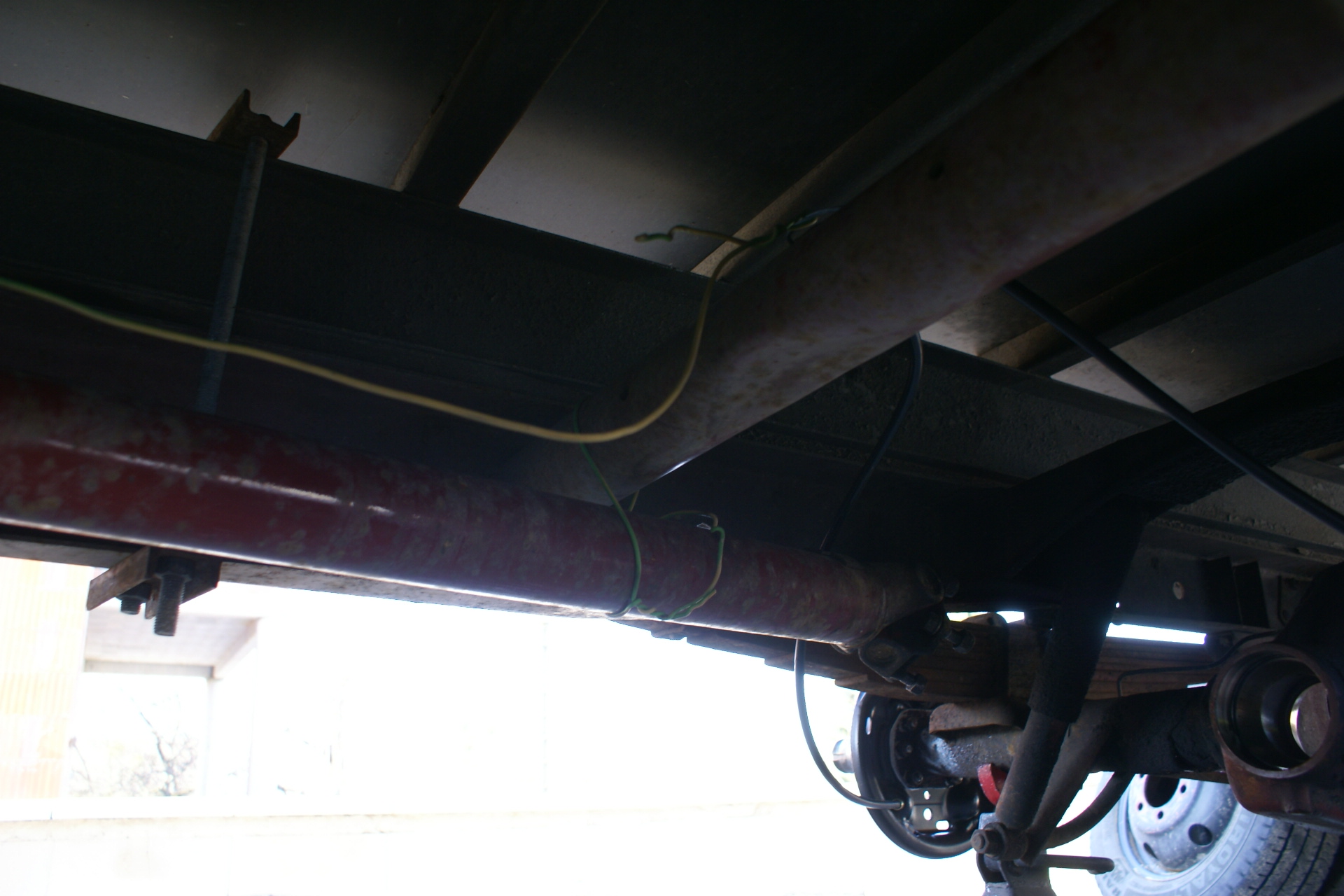

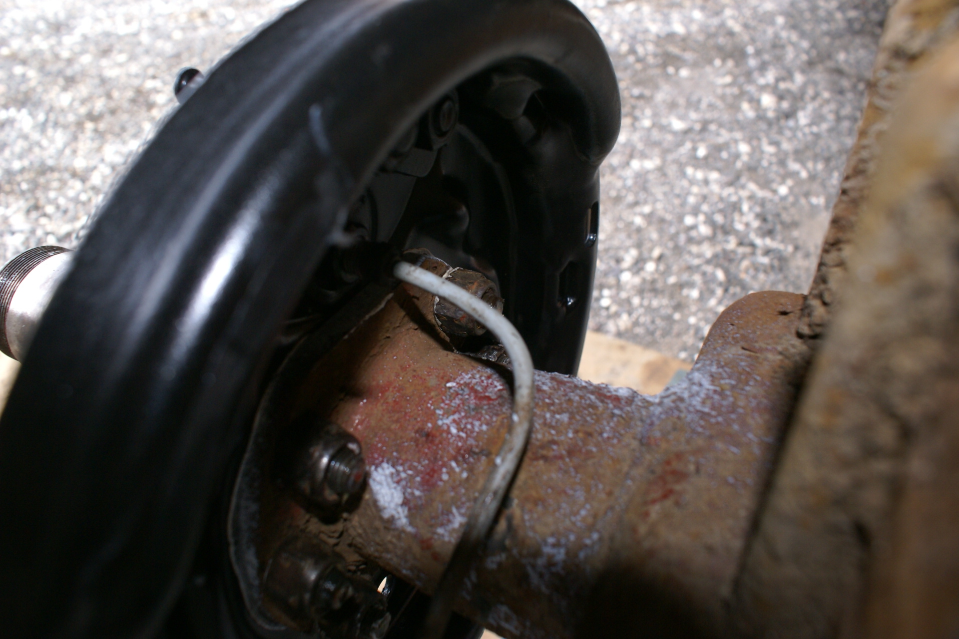

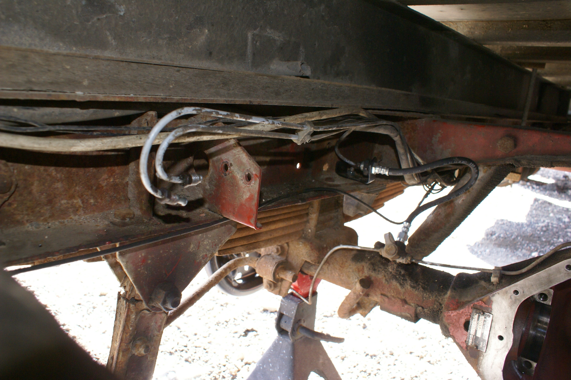

bonsoir, je vais tenter de continuer ce reportage, en commençant par de petits remplacements:

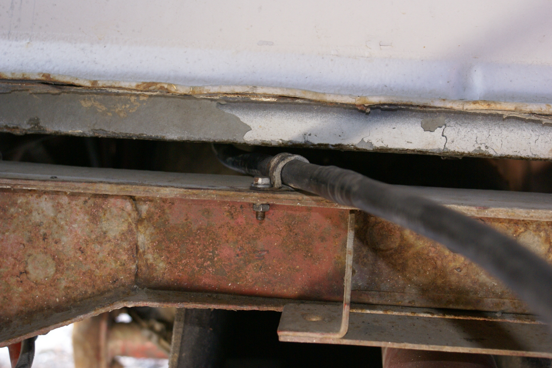

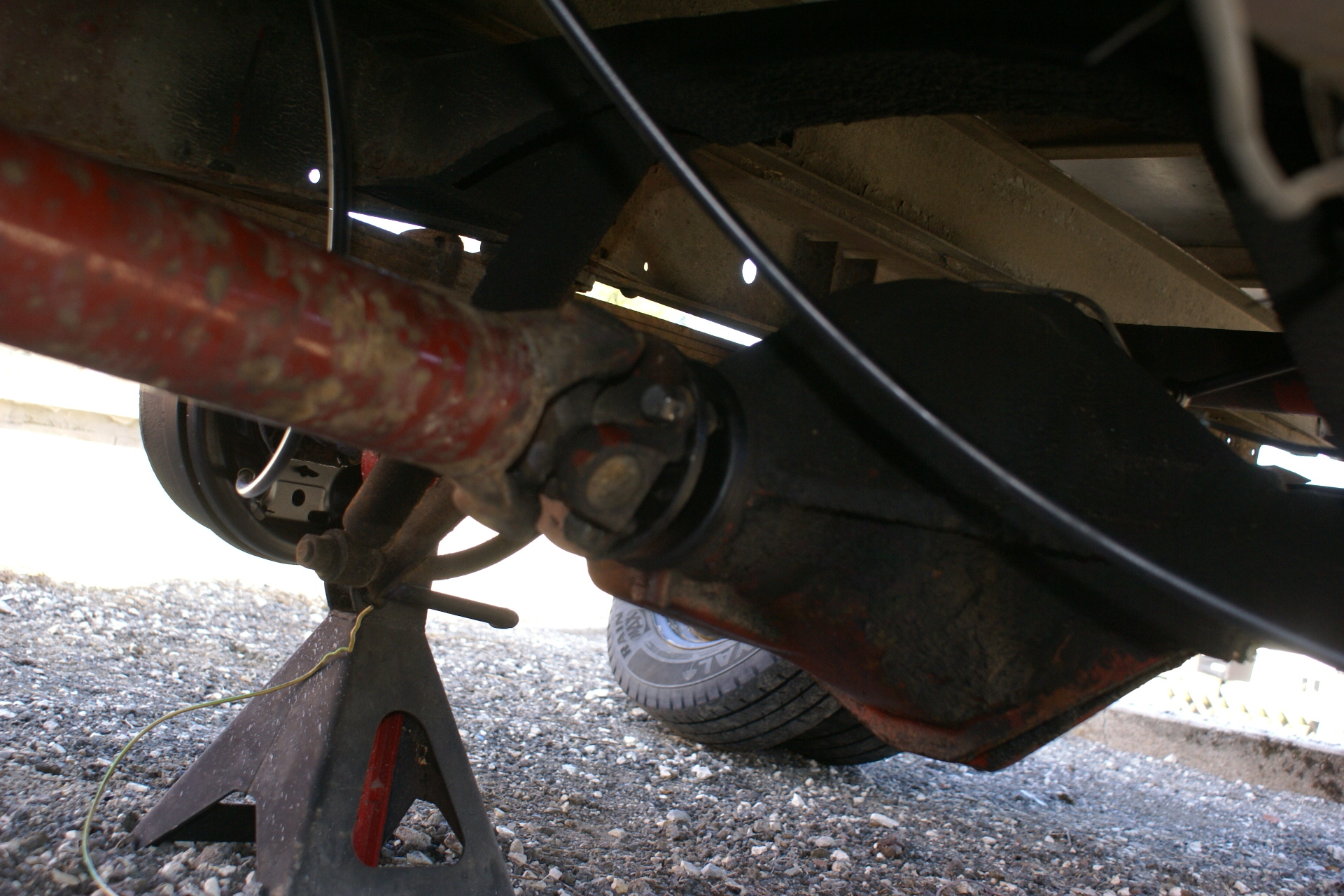

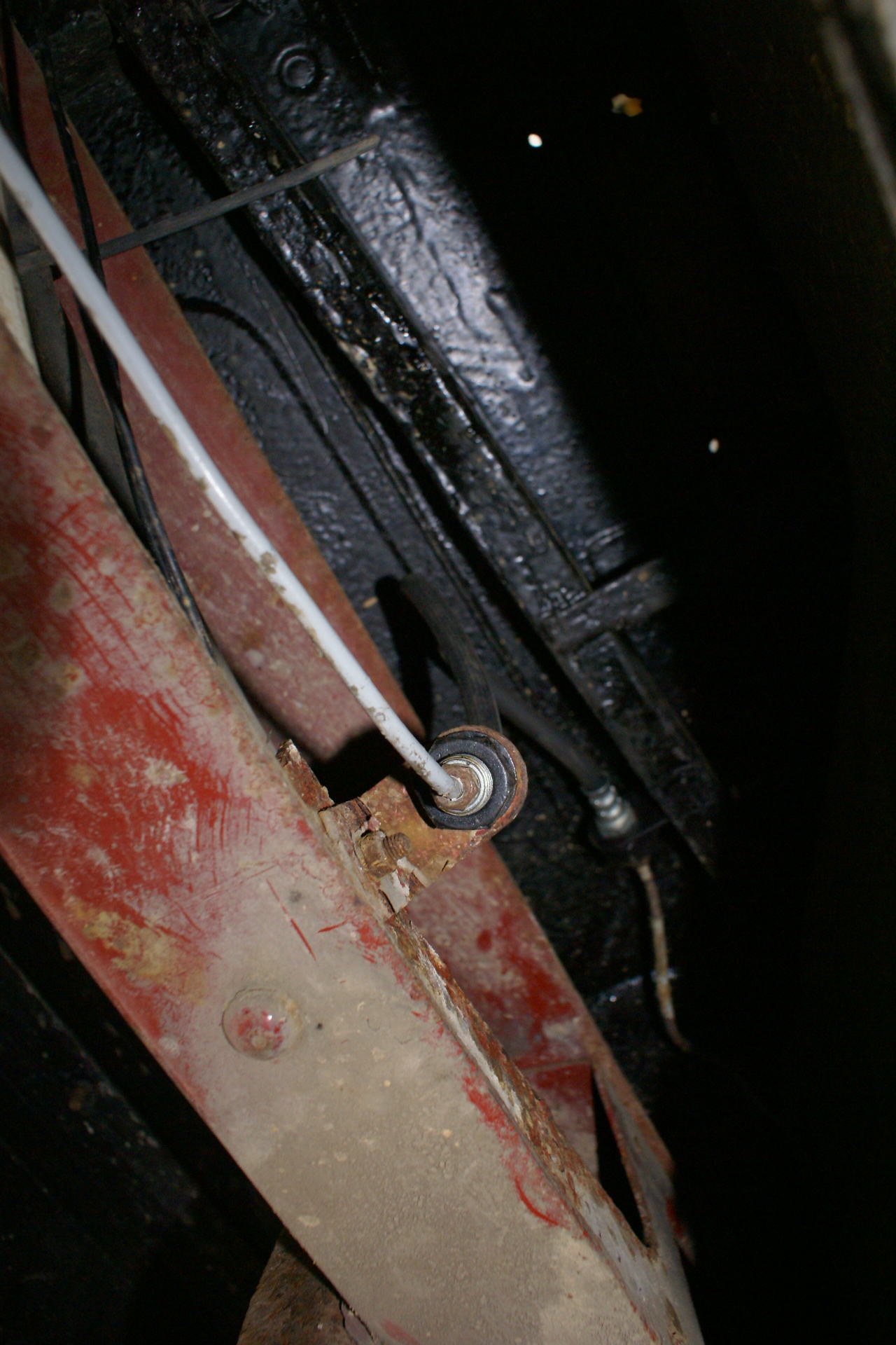

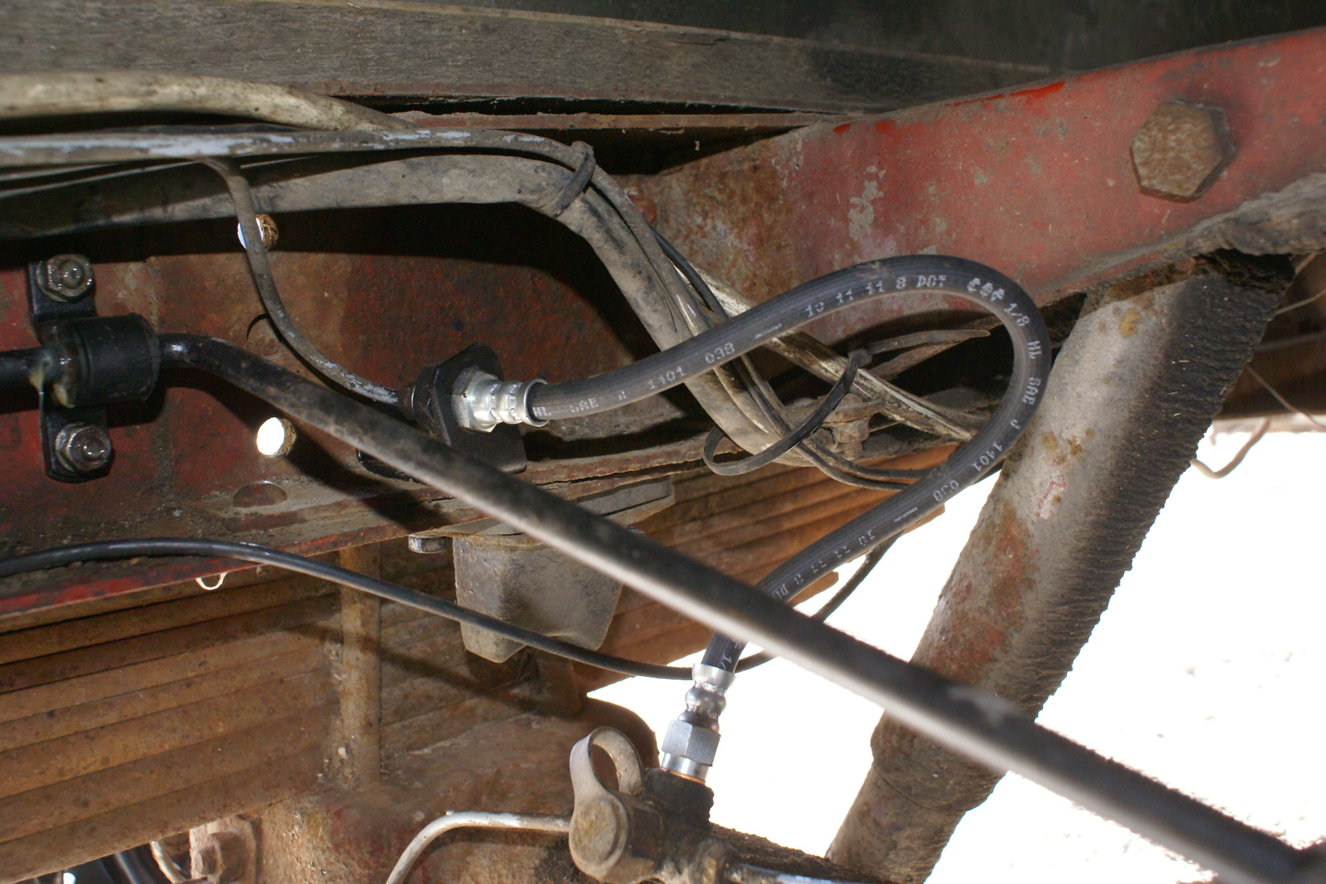

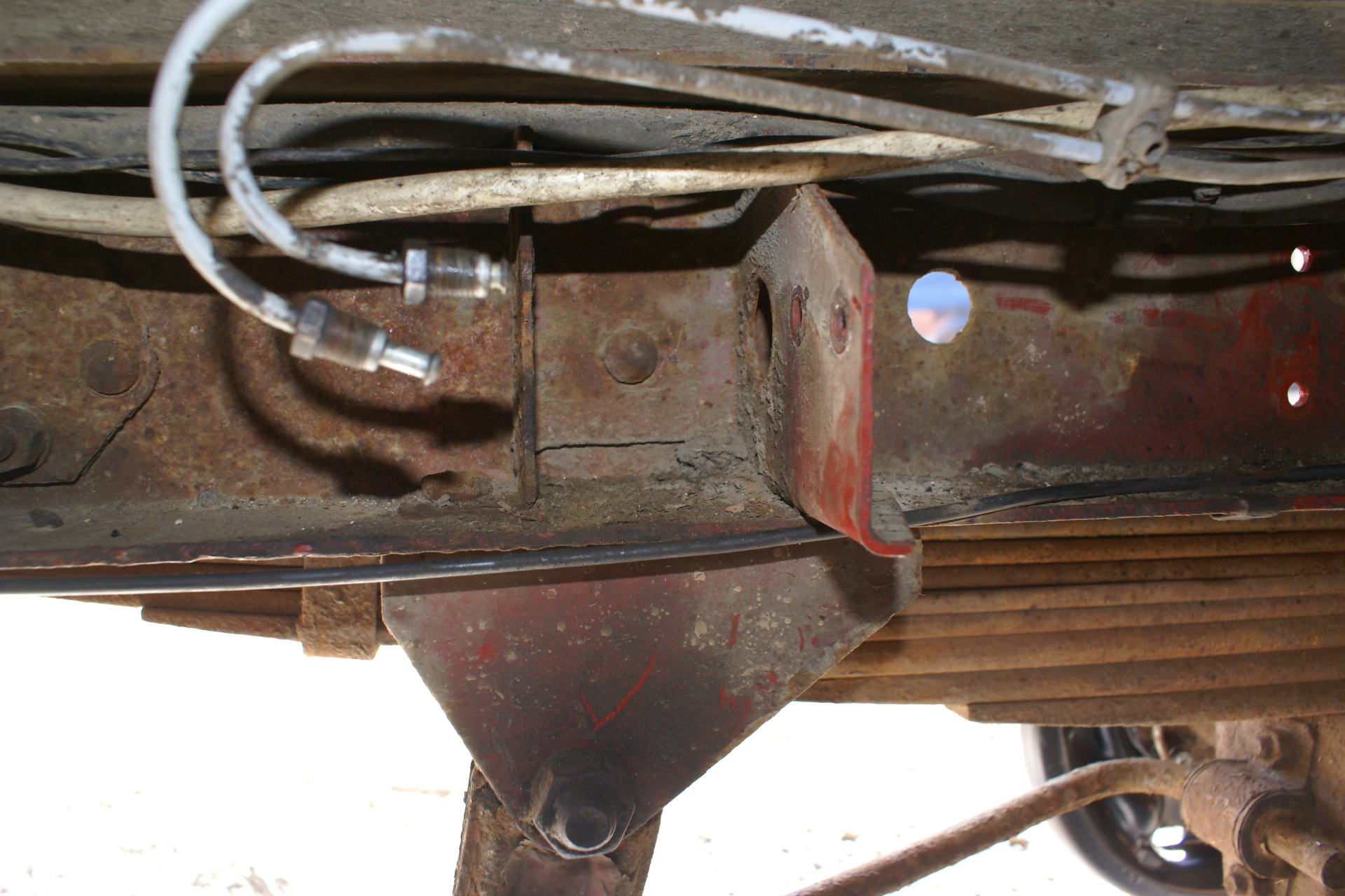

REMPLACEMENT FLEXIBLE DE FREIN SOUS CABINE ET SUR L'ESSIEU ARRIERE
flexible de frein entre la cabine et le châssis, au niveau de la place conducteur, entre le châssis et les insonos de boite de vitesse
flexible de frein entre le châssis et le pont arrière. Faire attention lors de la pose des flexibles de faire en sorte qu'ils ne touchent aucune autre pièce qui pourrait causer une usure précoce

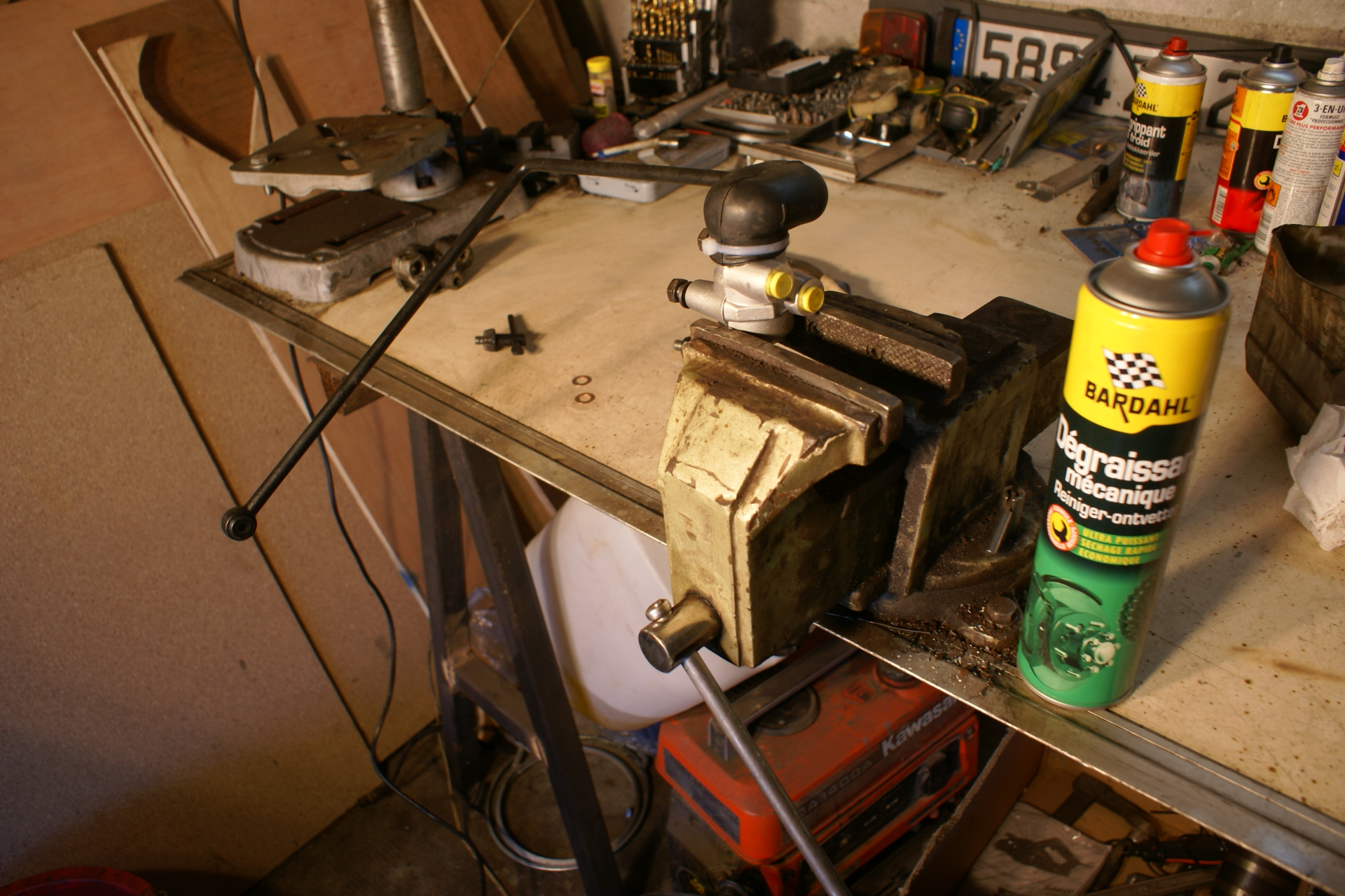

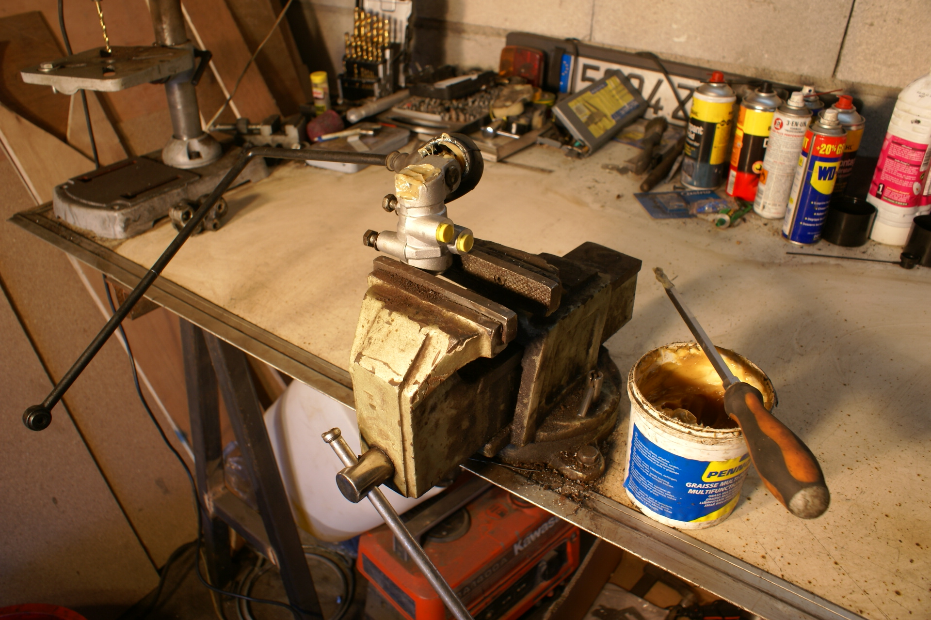

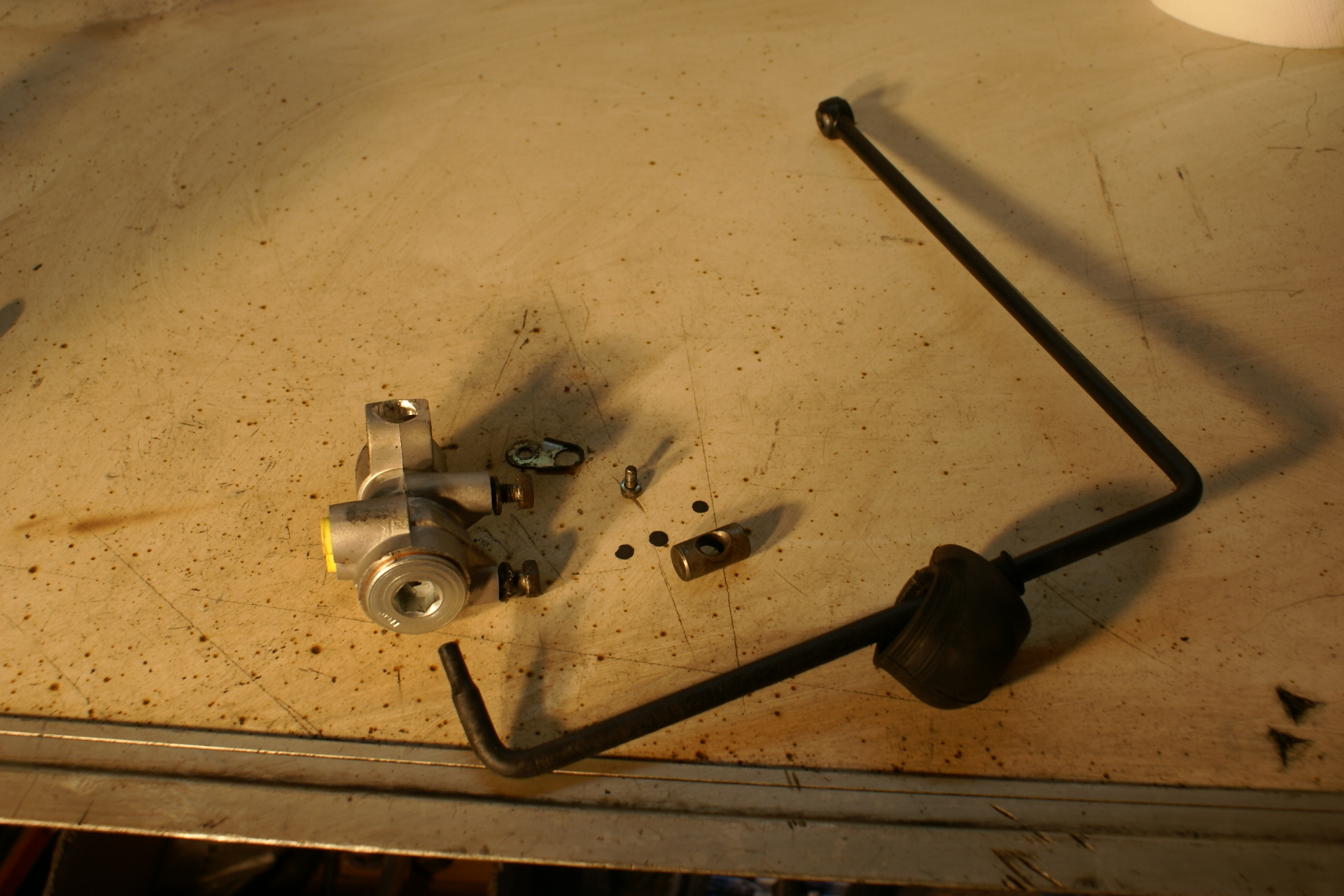

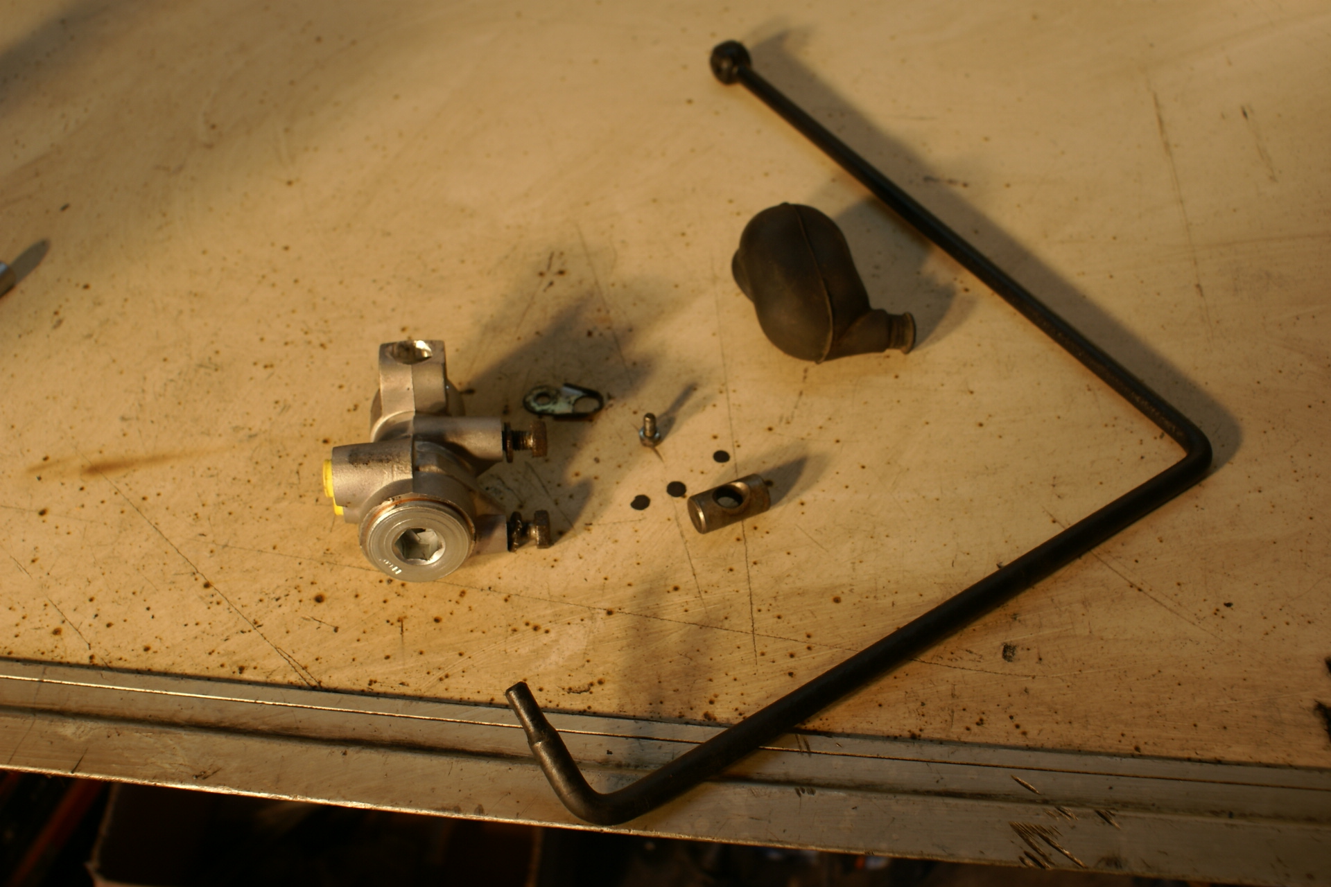

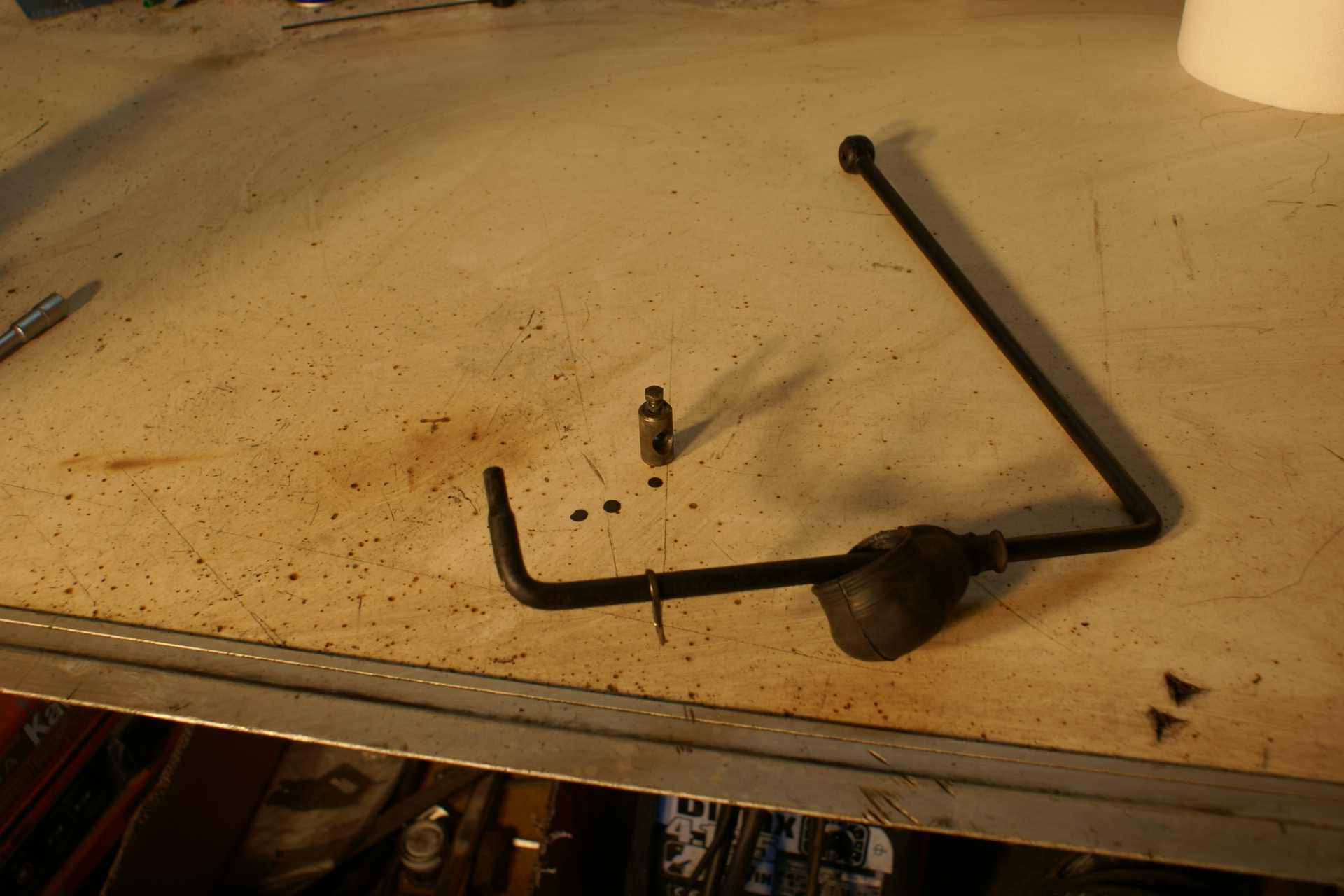

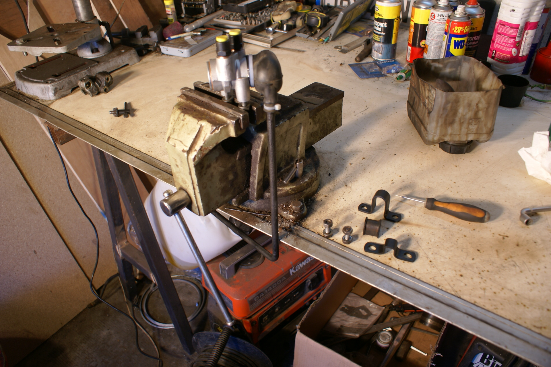

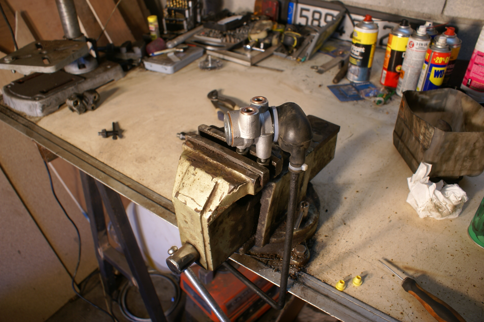

REMONTAGE DU REPARTITEUR DE FREIN
l'ensemble des pièces pour remonter le répartiteur de frein
mettre en place  le soufflet en caoutchouc sur le levier du répartiteur
mettre en place la pièce métalique qui retient le levier sur son axe dans le répartiteur

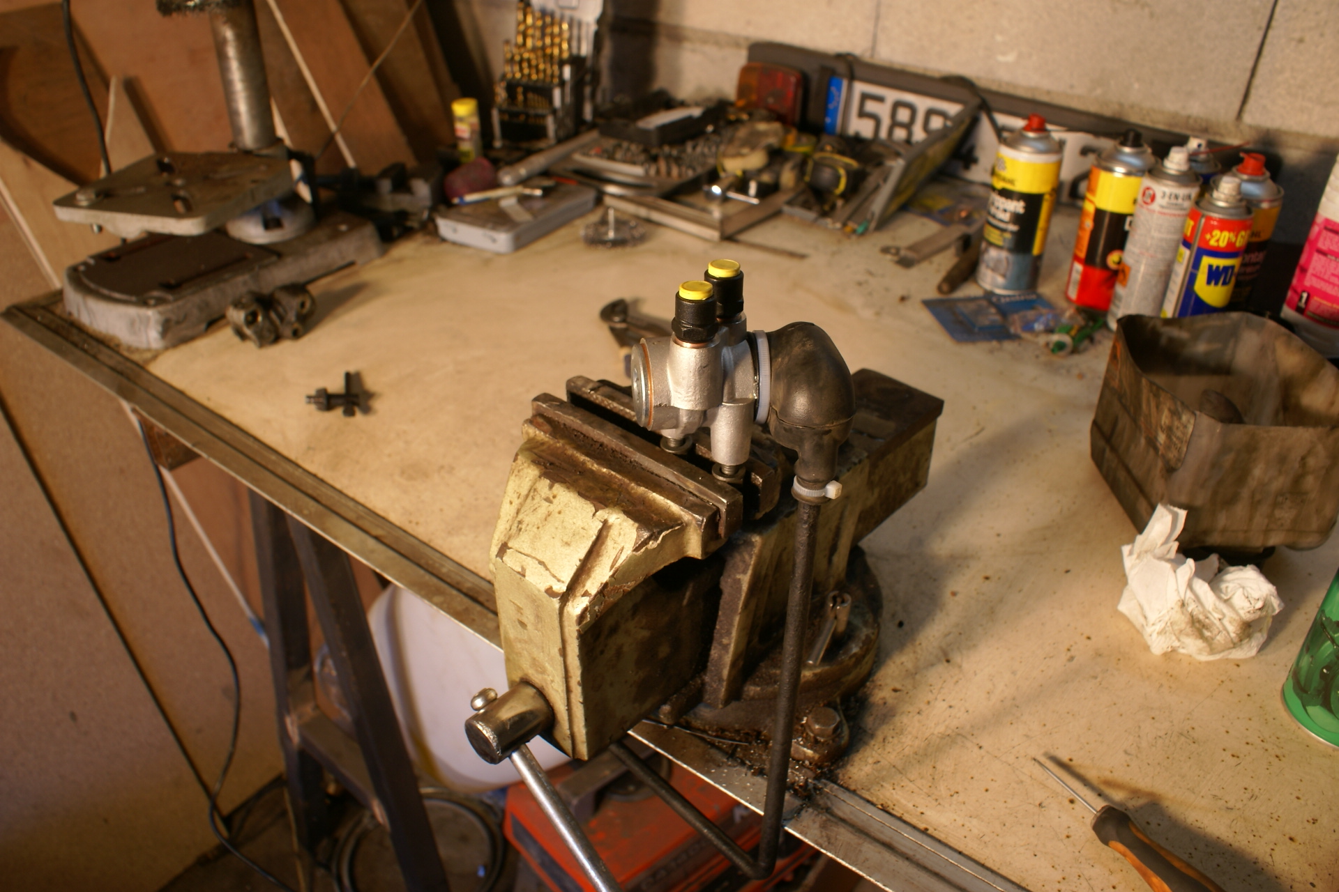

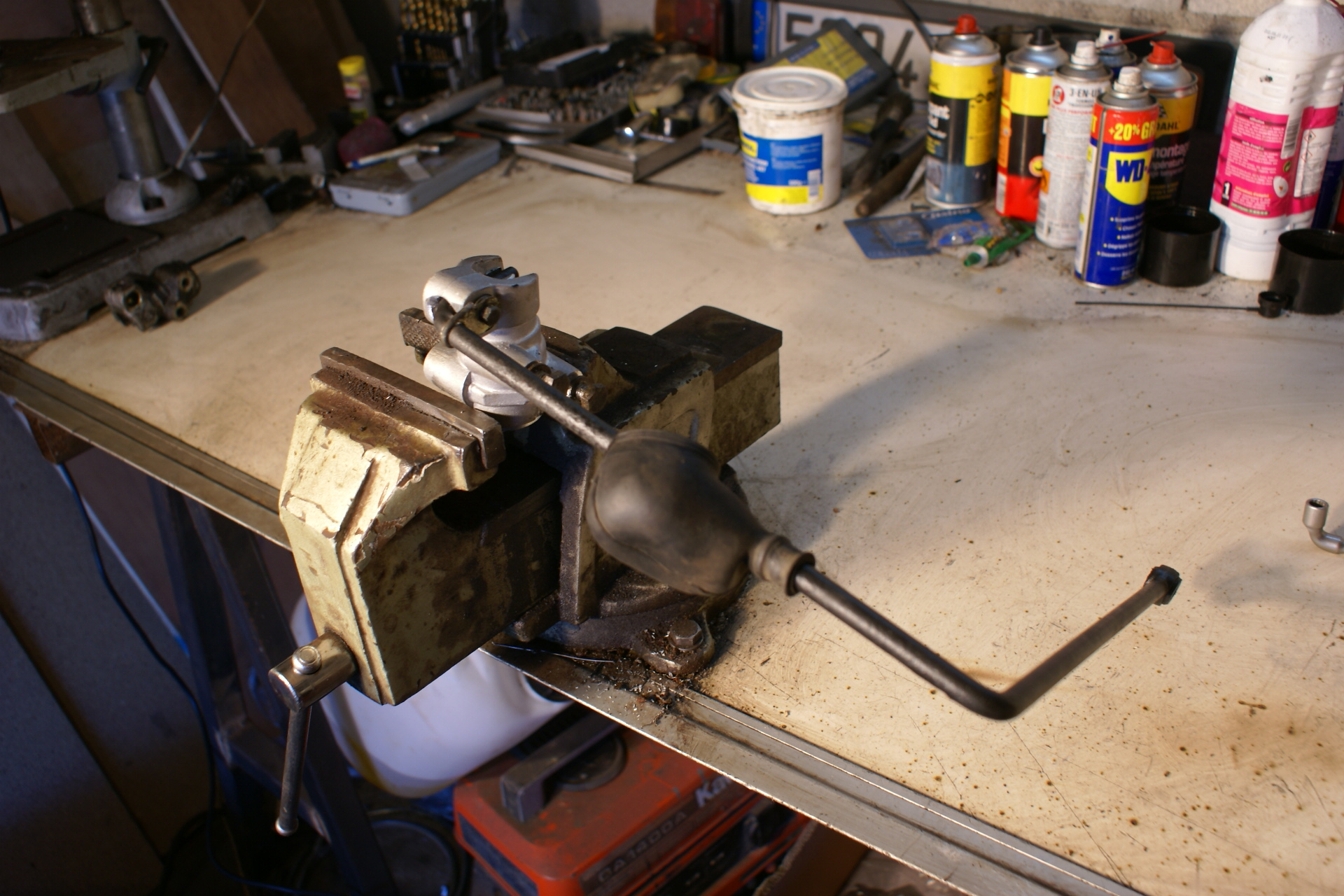

placer le répartiteur dans l'étau, commande sur le haut, vis de fixation sur la droite. mettre en place l'axe du levier, sa vis de fixation du côté droit
mettre en en place le levier dans l'axe, approcher la plaque de fixation et la visser à l'axe
retourner le répartiteur, remplir de graisse la commande du répartiteur et le soufflet
mettre en place le soufflet, mettre un collier sur le répartiteur, un sur le levier, puis essuyer l'exédent de graisse et dégraisser au produit spécial frein
fixer le répartiteur dans l'étau par ses vis de fixation, déposer les bouchons sur l'entrée et la sortie du répartiteur, puis poser des rondelles d'étanchéités en cuivre sur celles-ci
mettre en place et serrer les raccords sur l'entrée et la sortie du répartiteur, puis reposer les bouchons
le répartiteur remonté, avec le silenbloc et les pattes qui fixent le levier sur le châssis

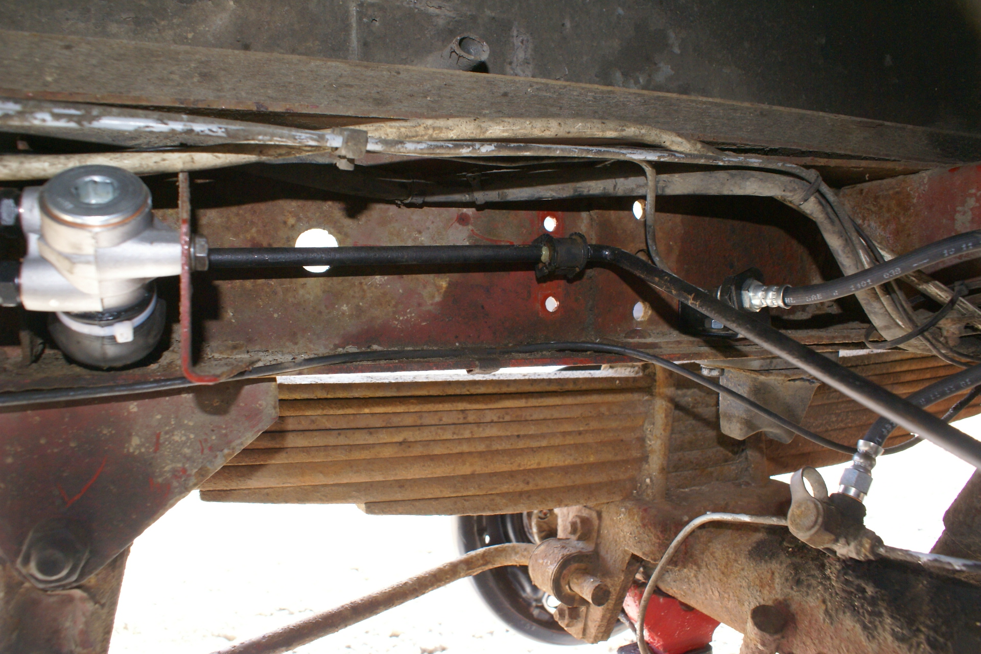

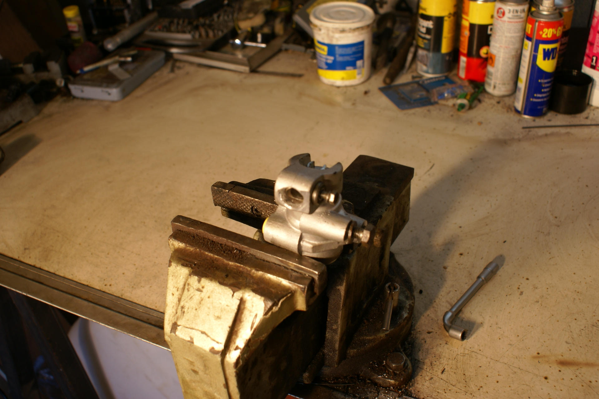

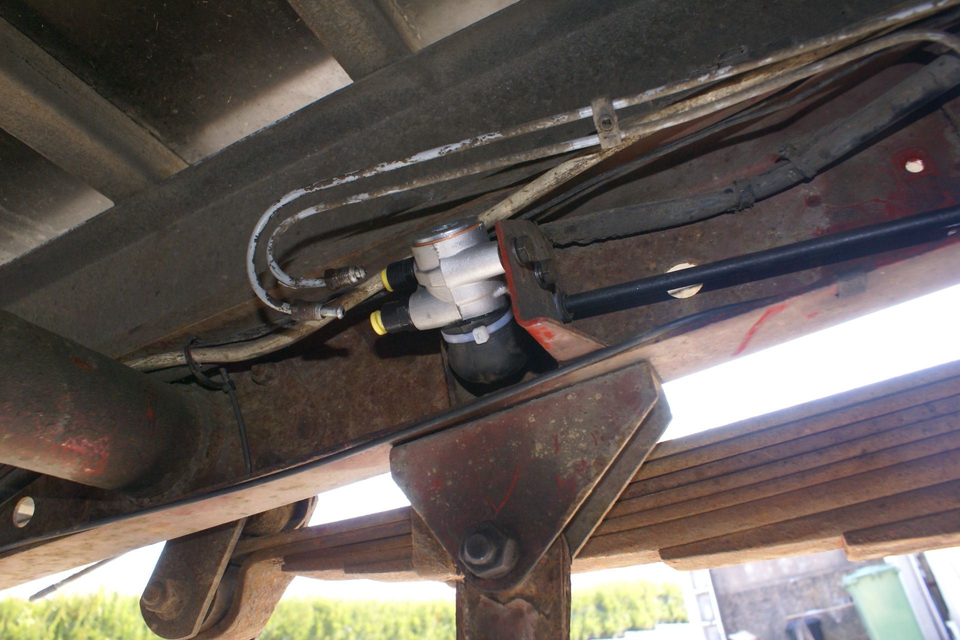

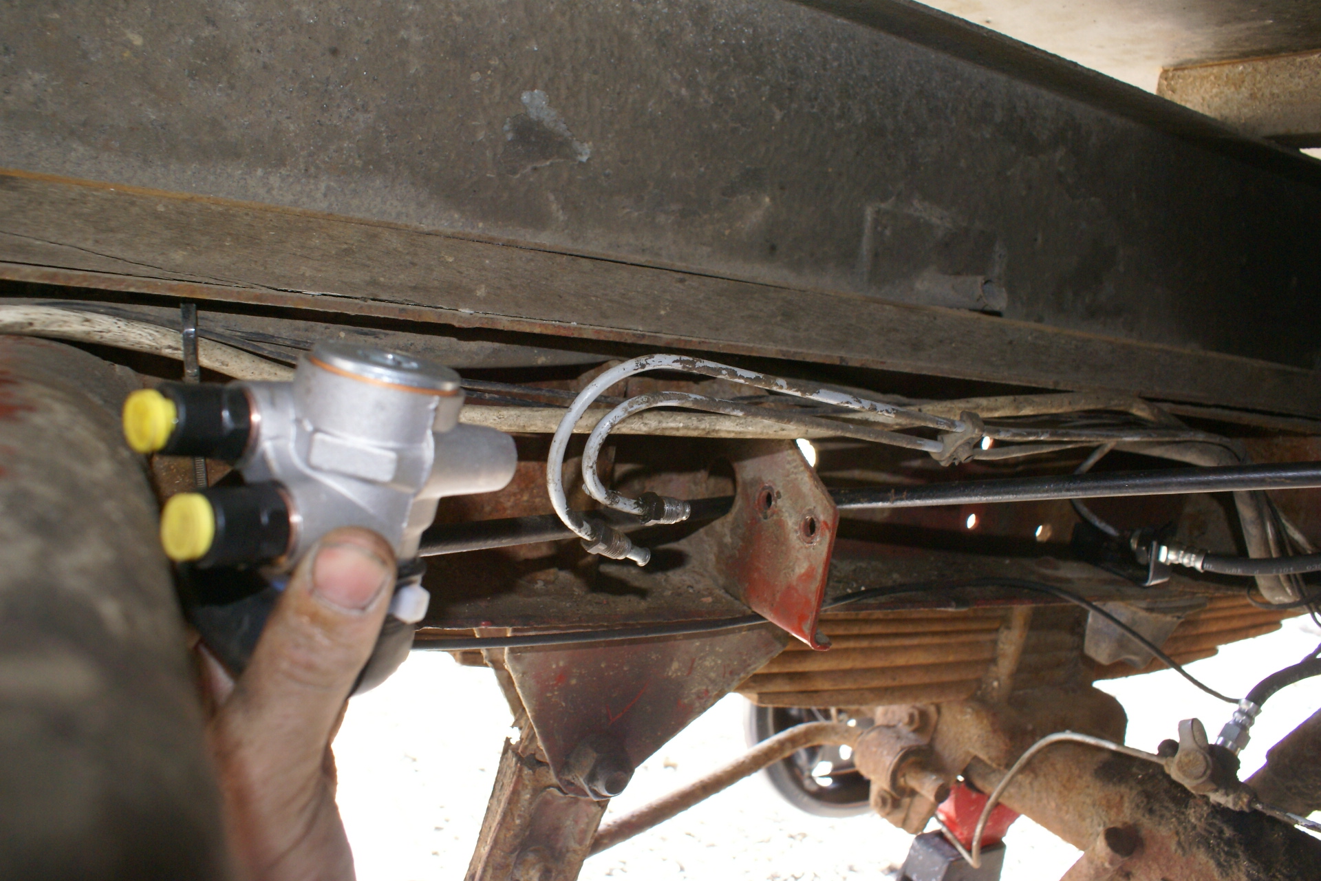

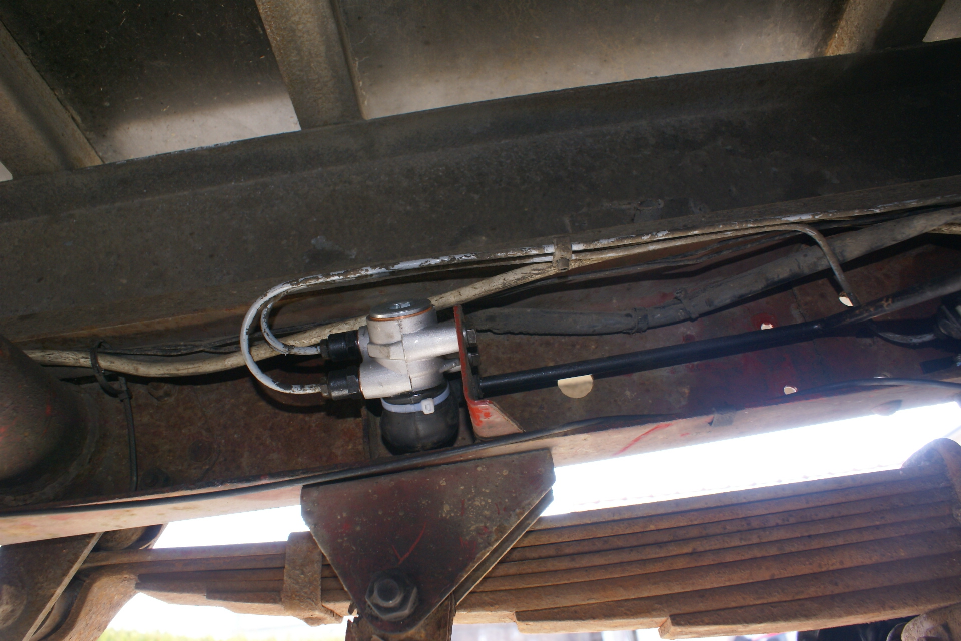

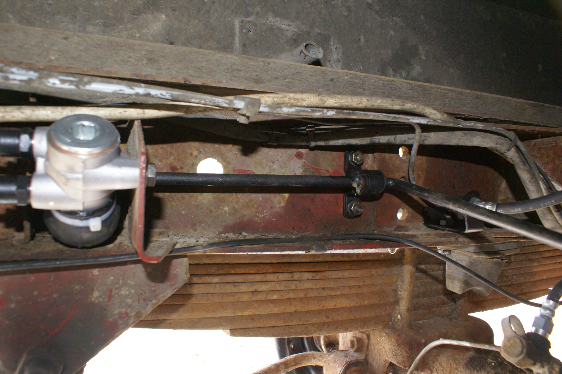

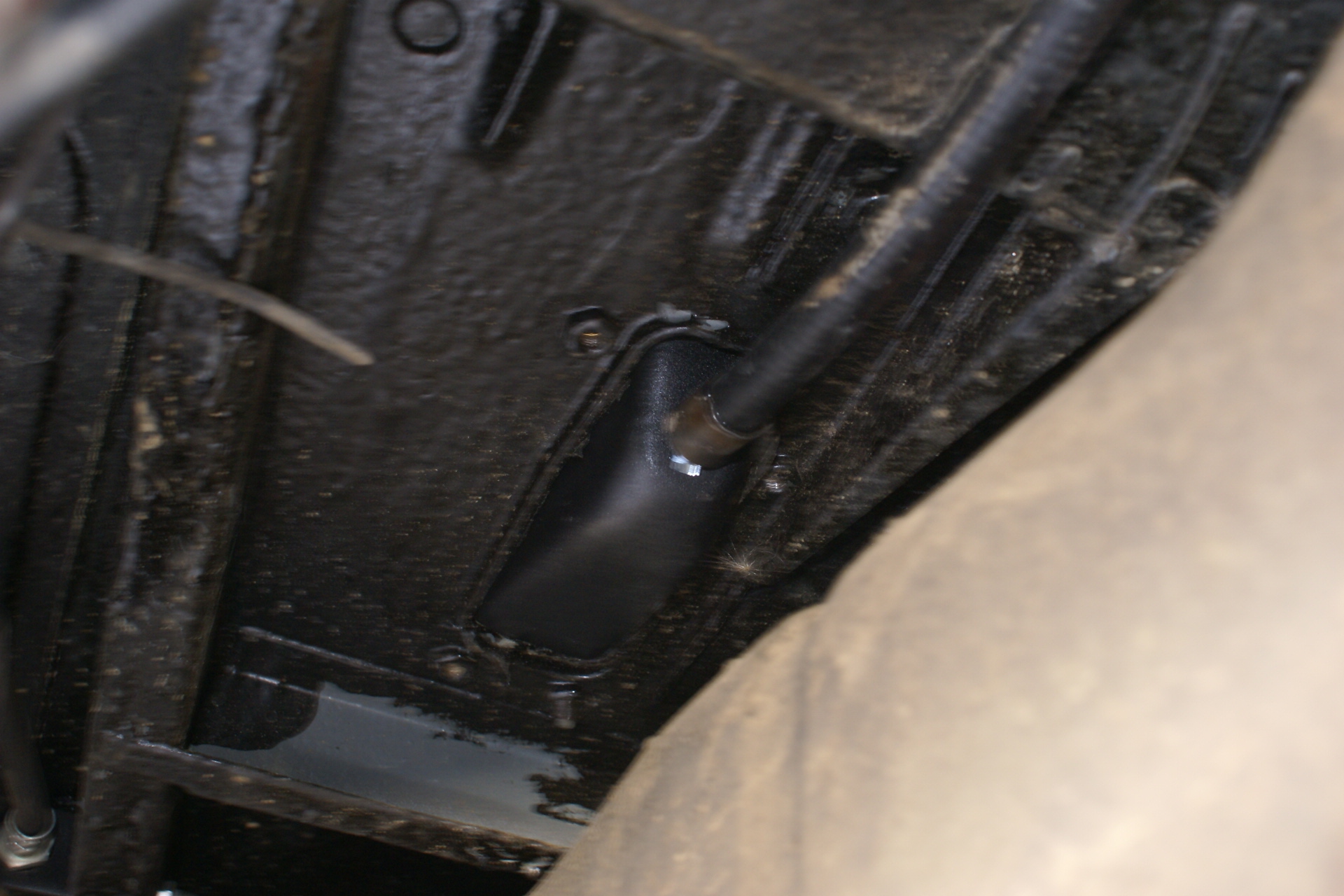

REPOSE DU REPARTITEUR
l'emplacement du répartiteur sur le châssis
une autre photo de cet emplacement
passer le levier dans le trou de la plaque support
approcher le répartiteur de sa plaque support, mettre les vis en place et les serrer
déposer les bouchons des raccords, mettre les tuyaux de frein en place et les serrer, en vérifiant qu'ils ne frottent pas sur d'autres pièces, ni entre eux
graisser l'intérieur su silenbloc
mettre en place le silenbloc sur le levier, à l'endroit où il sera fixé, ouverture vers le bas
prendre les pattes de fixation, qui seront superposées comme sur cette photo

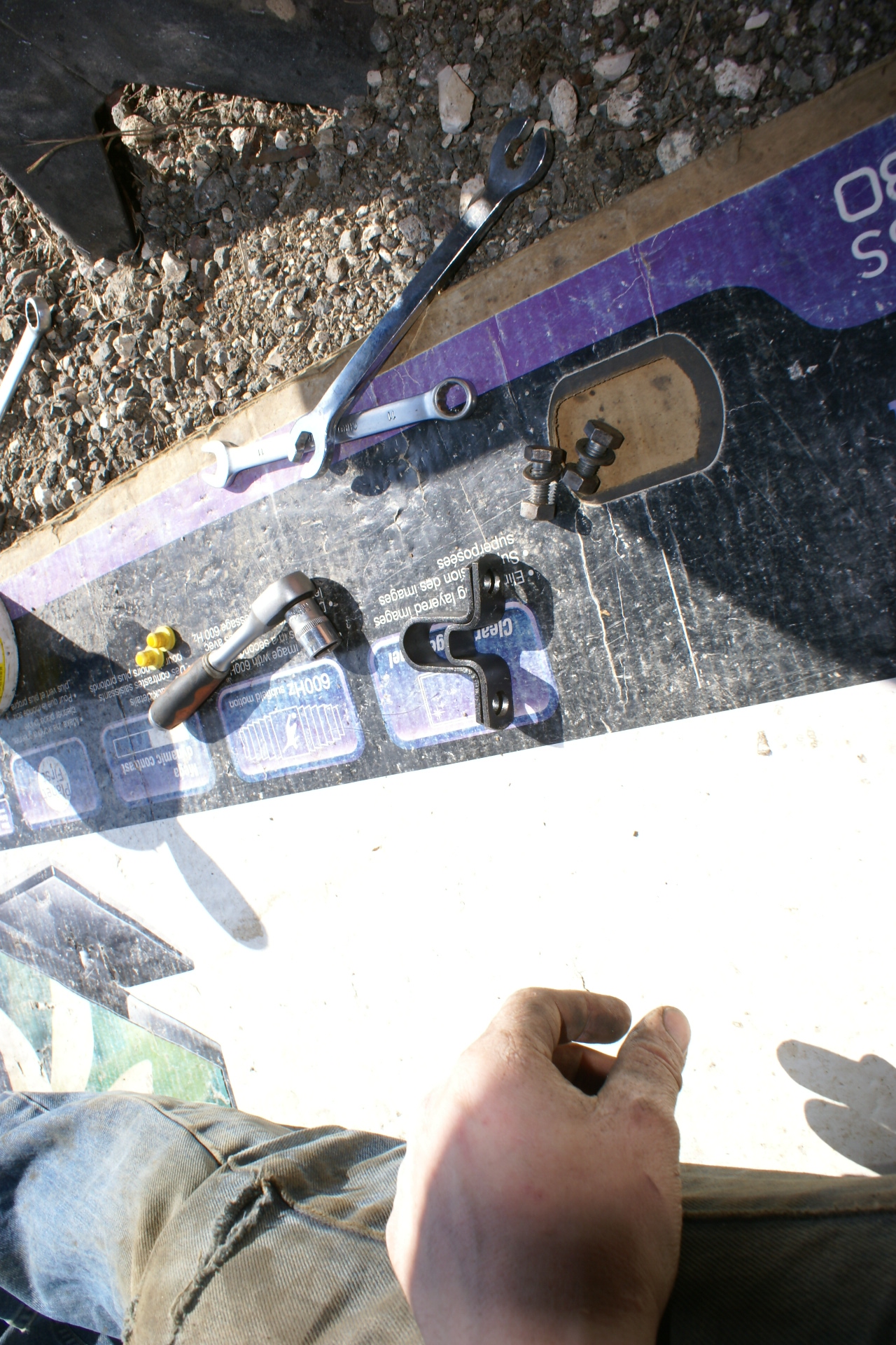

voilà pour ce soir, demain on passe aux choses sérieuses, remontage des garnitures et des tambours, purge du circuit et peut être remontage du pont
poser les pattes de fixation, leurs vis et les serrer

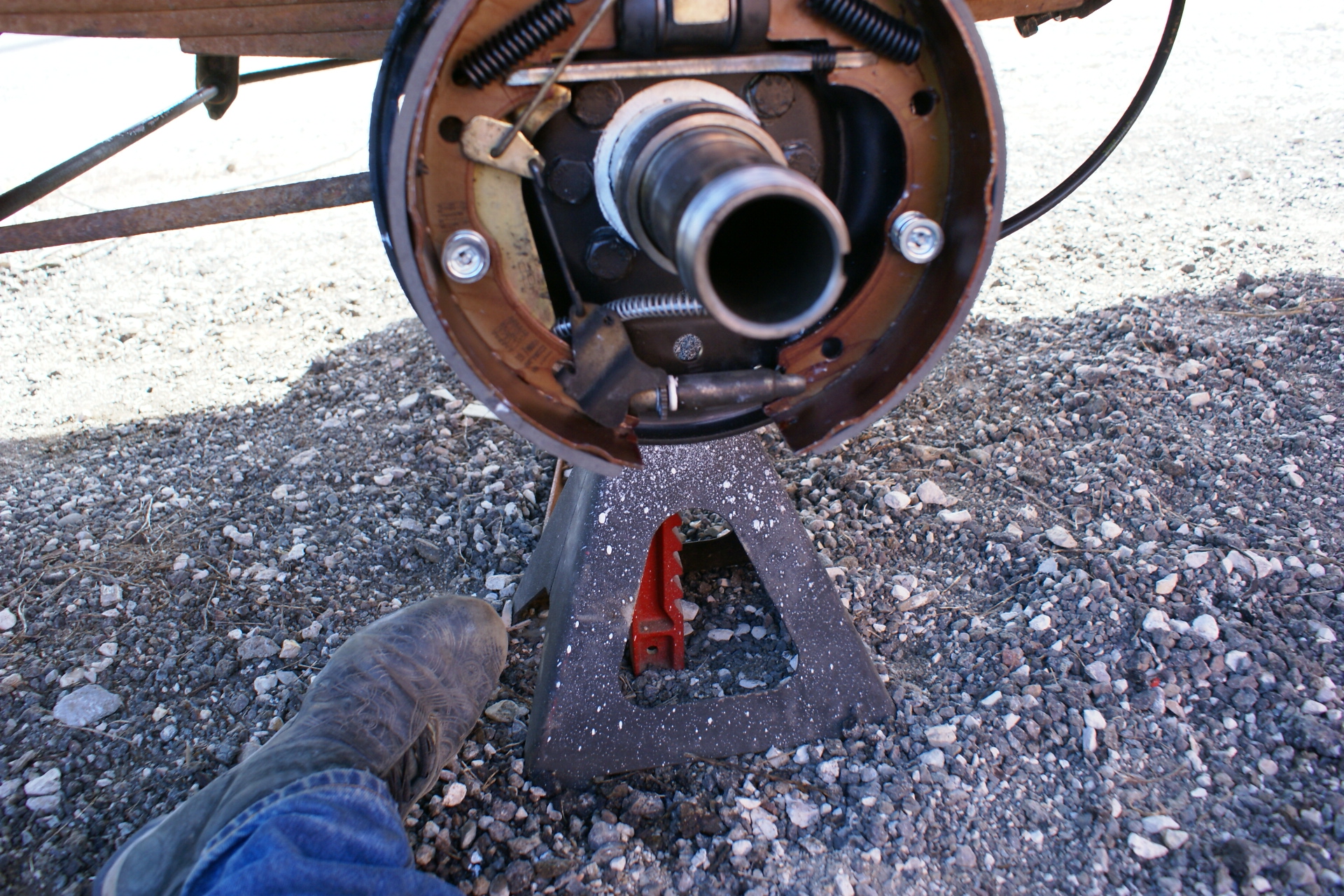

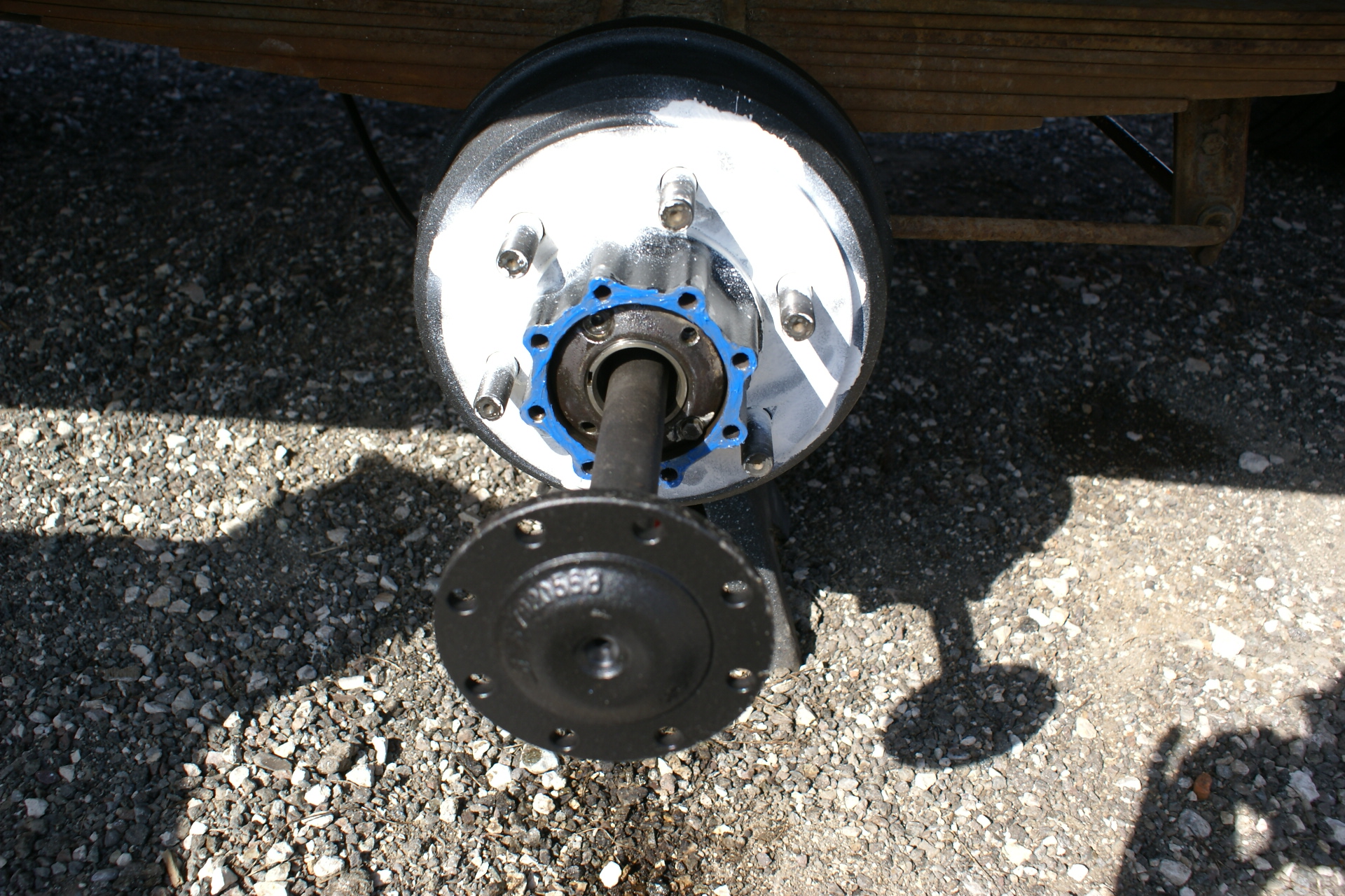

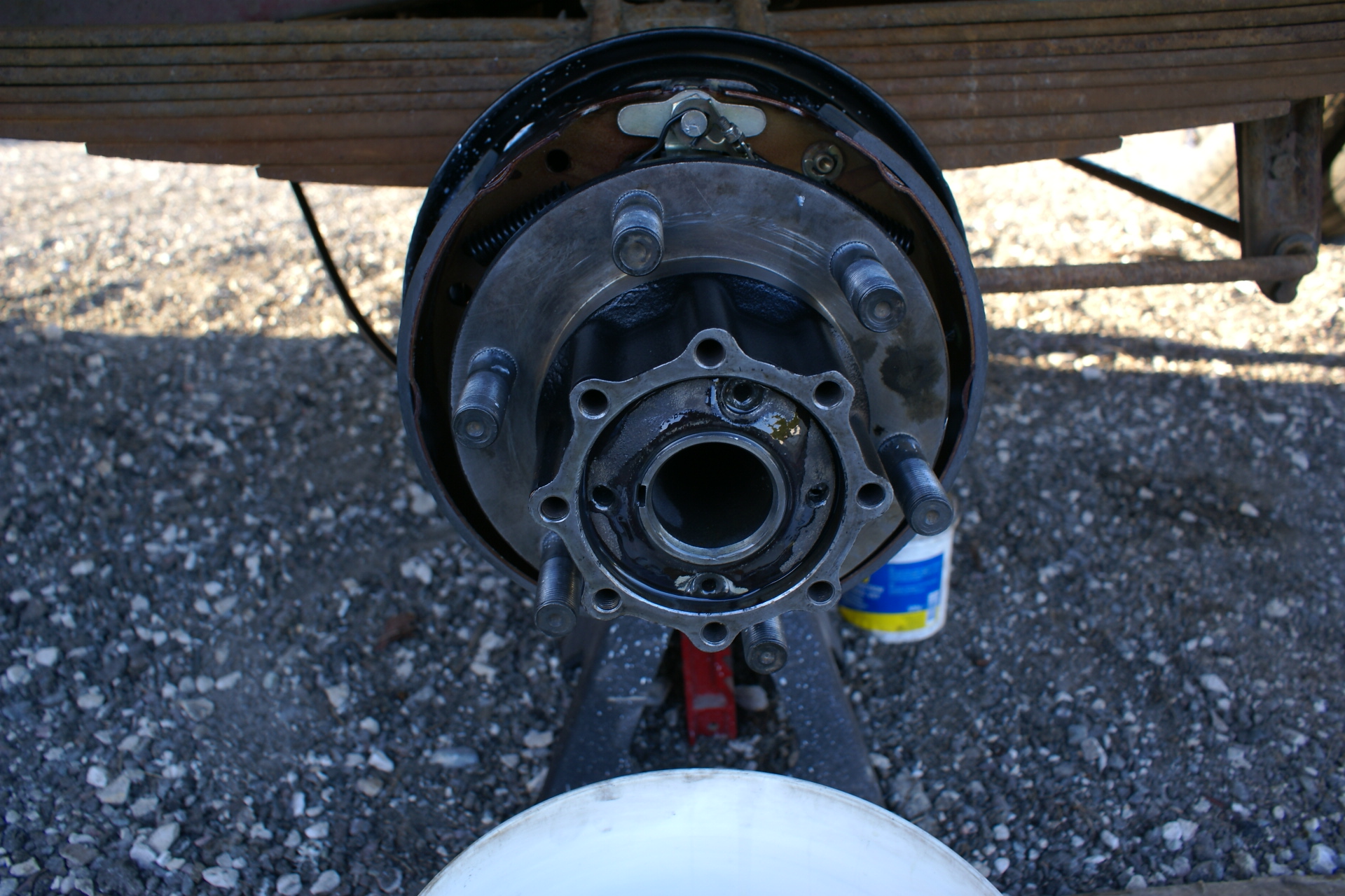

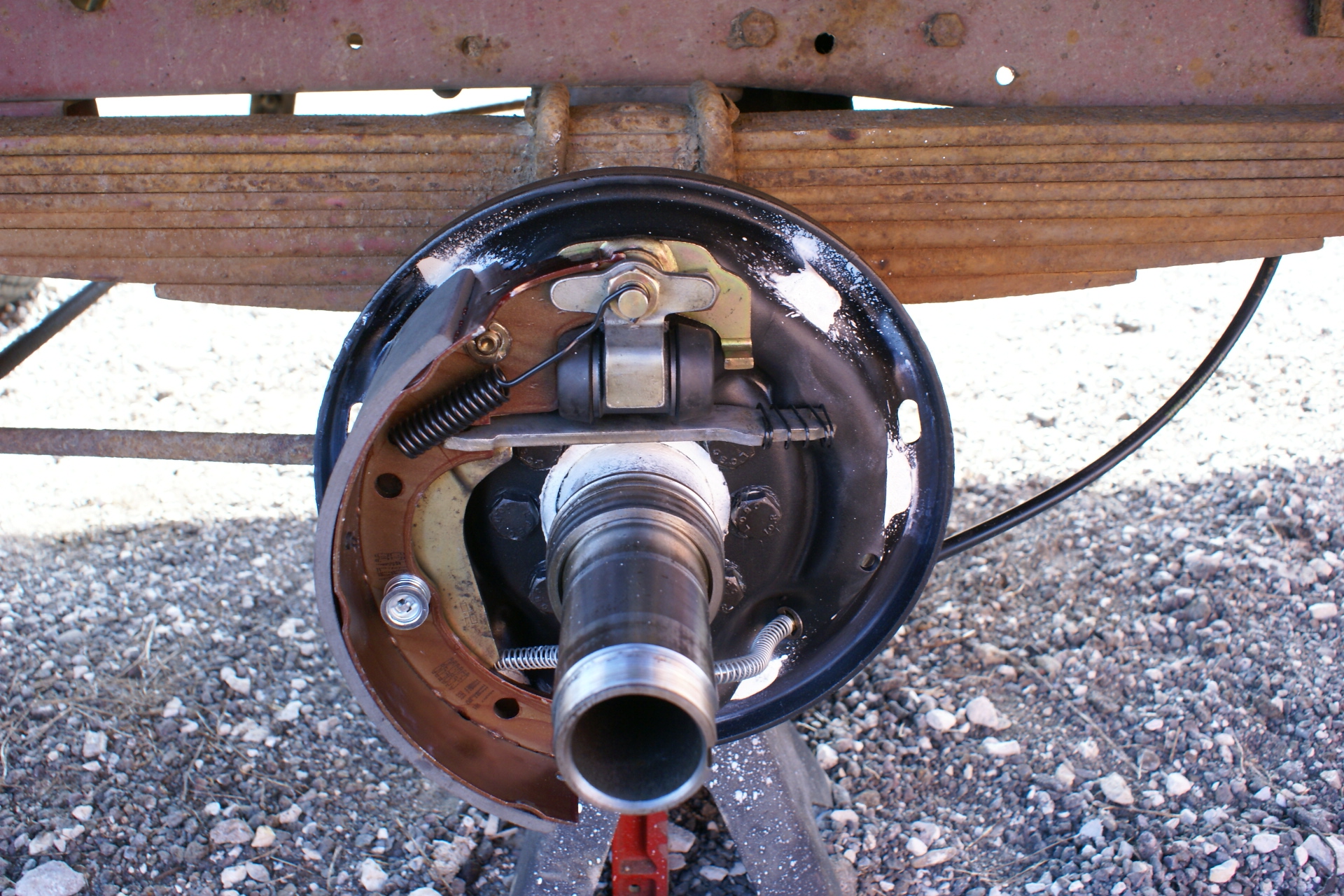

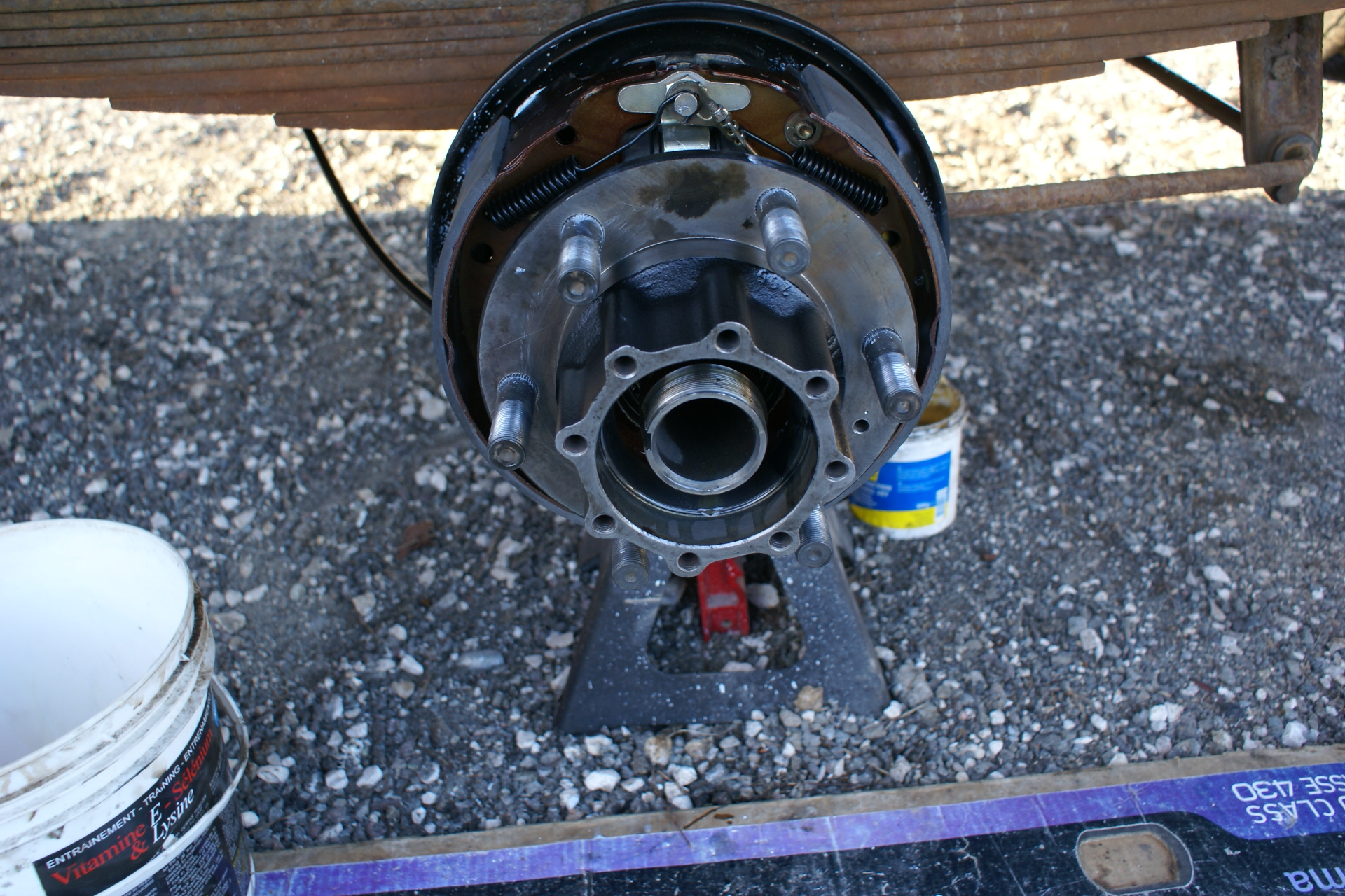

nous allons passer aux choses sérieuses:

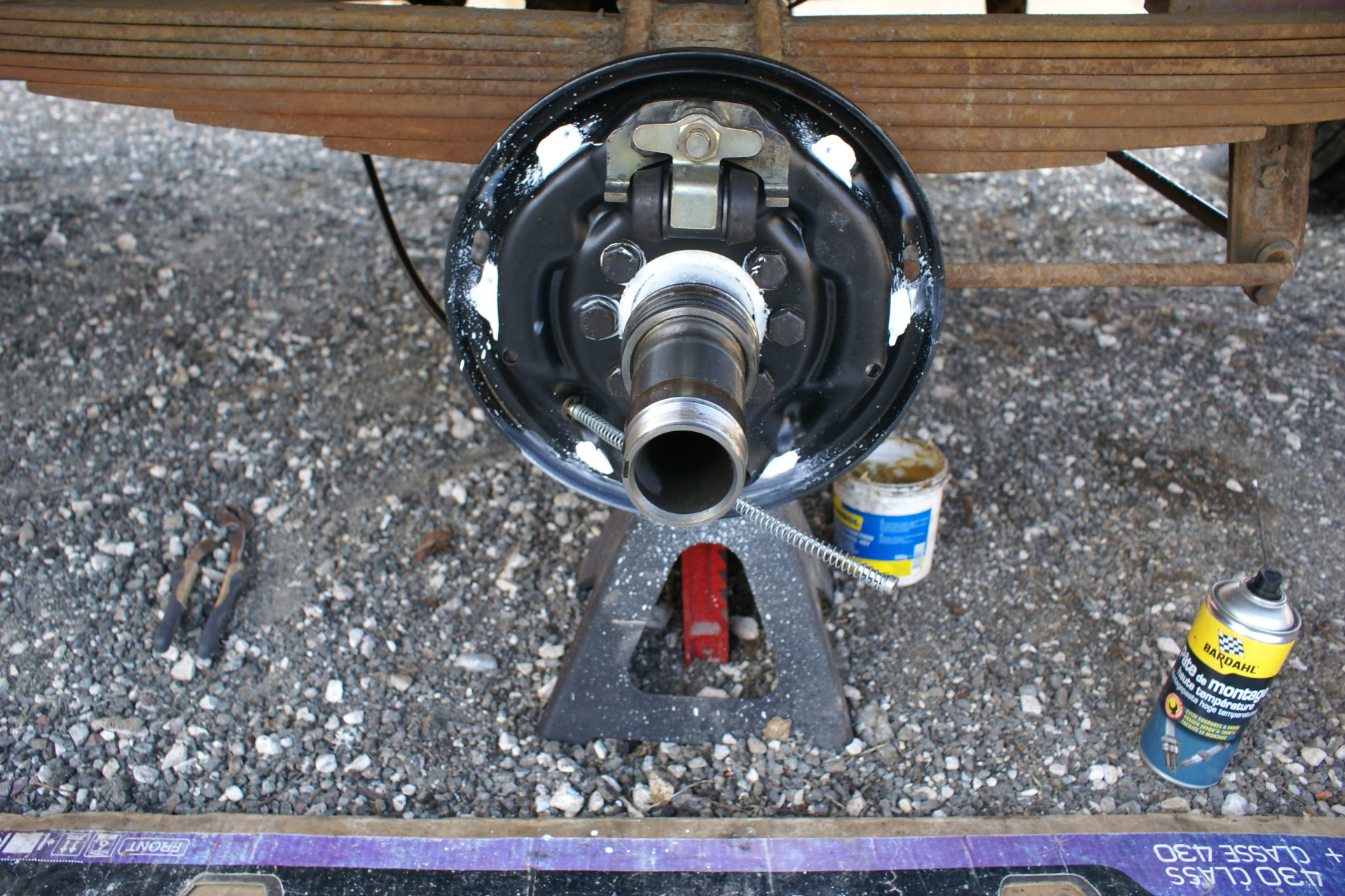

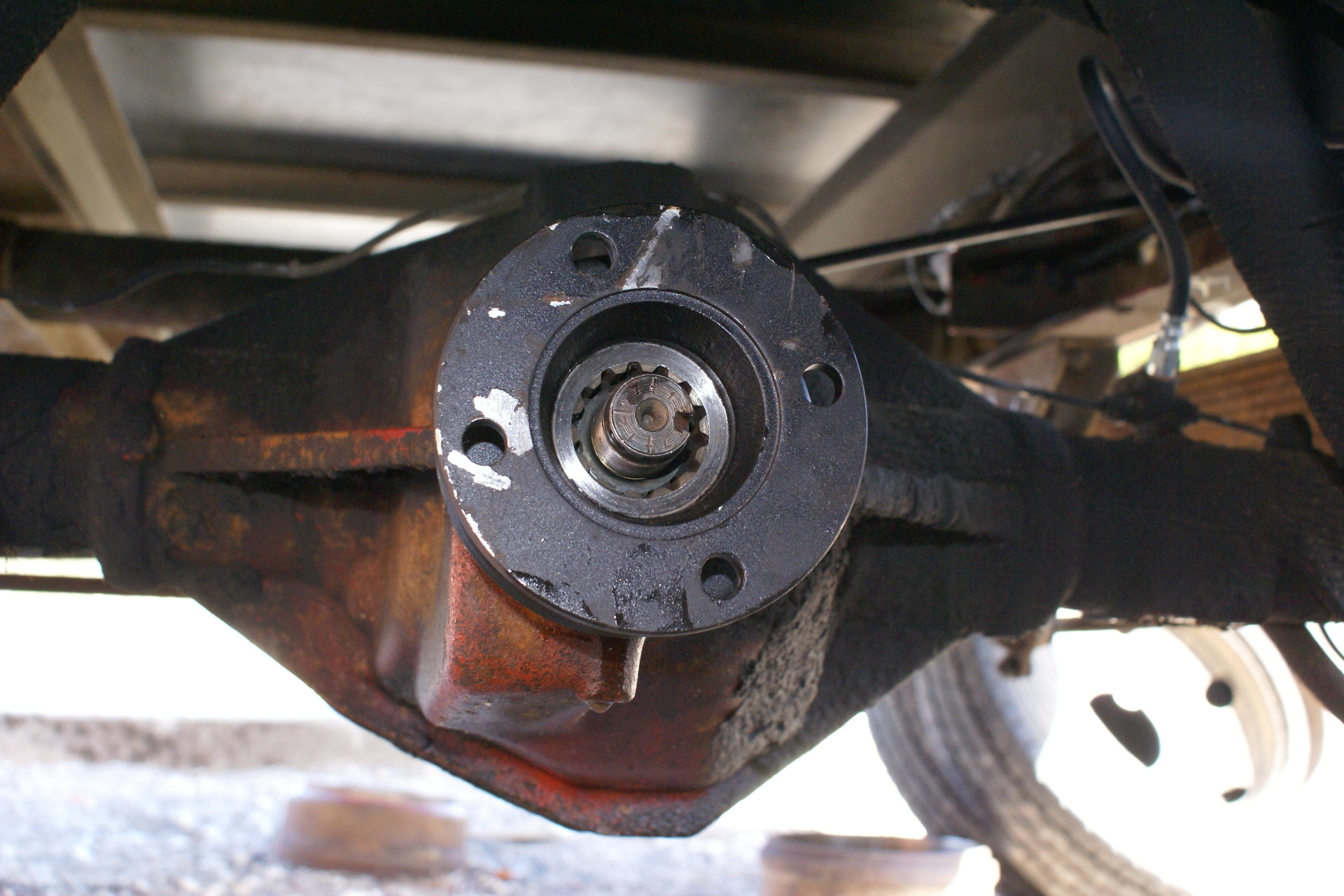

PREPARATION AU REMONTAGE DES FREINS

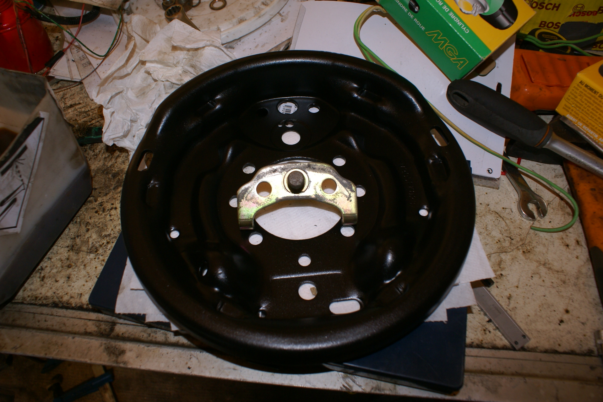

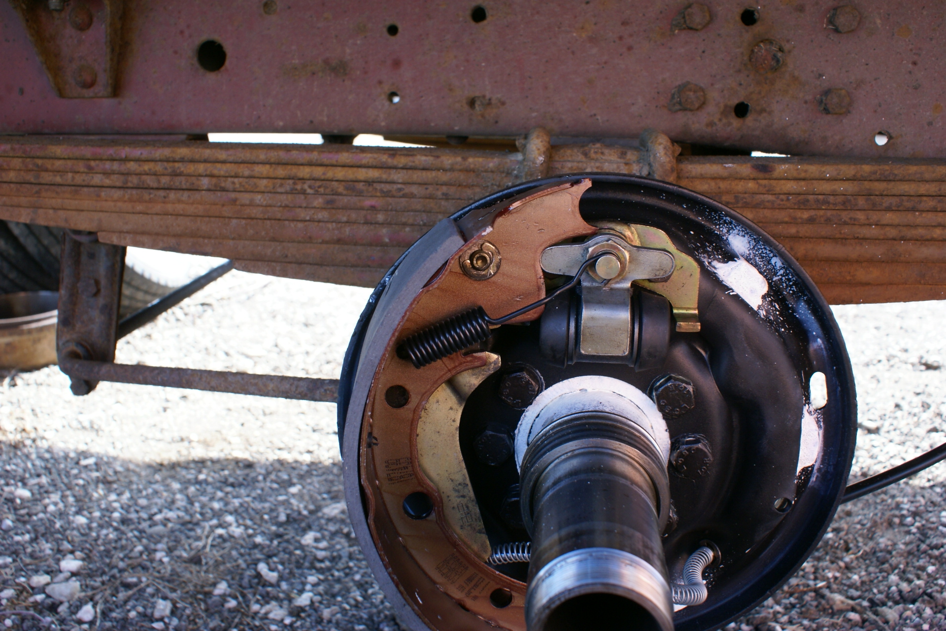

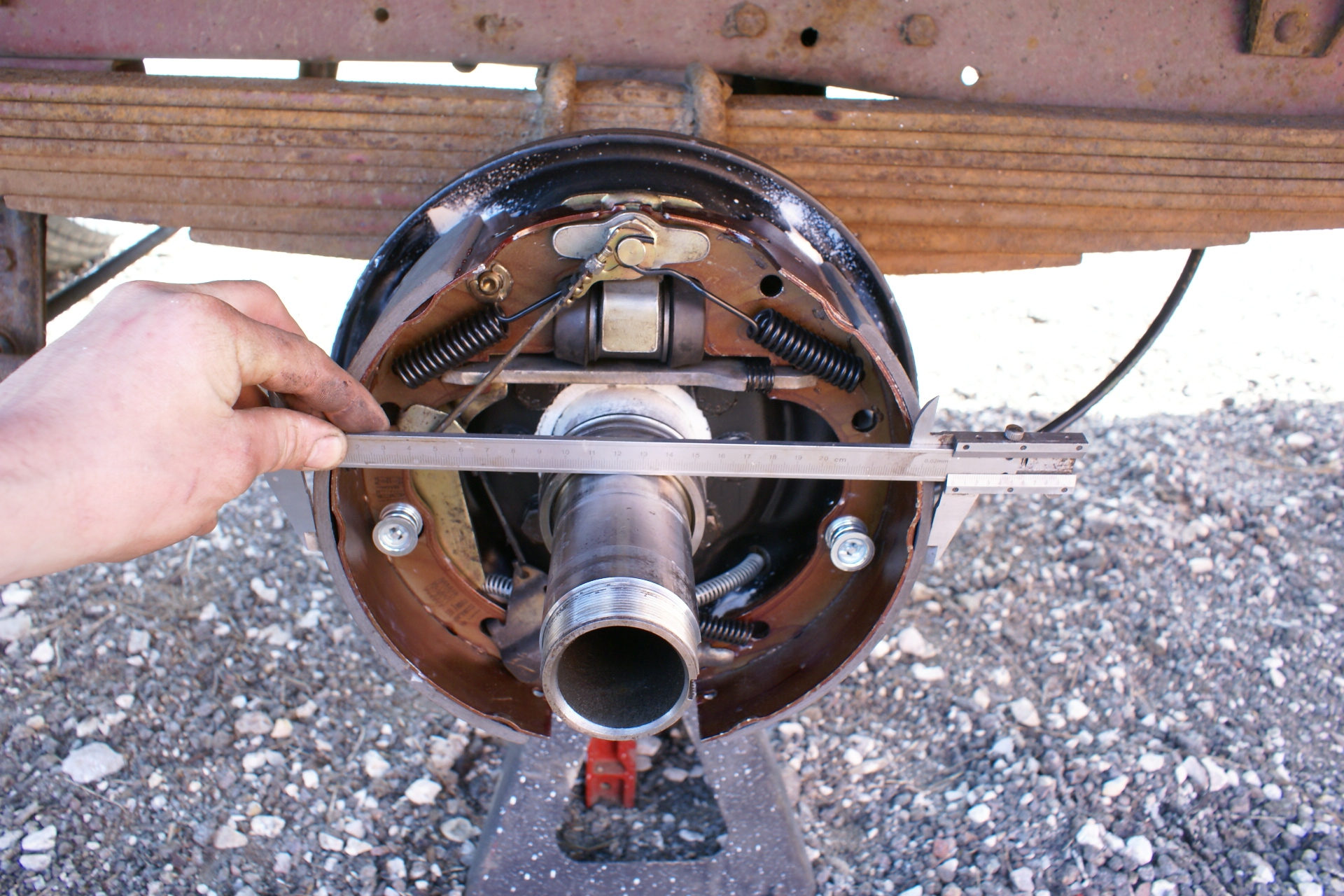

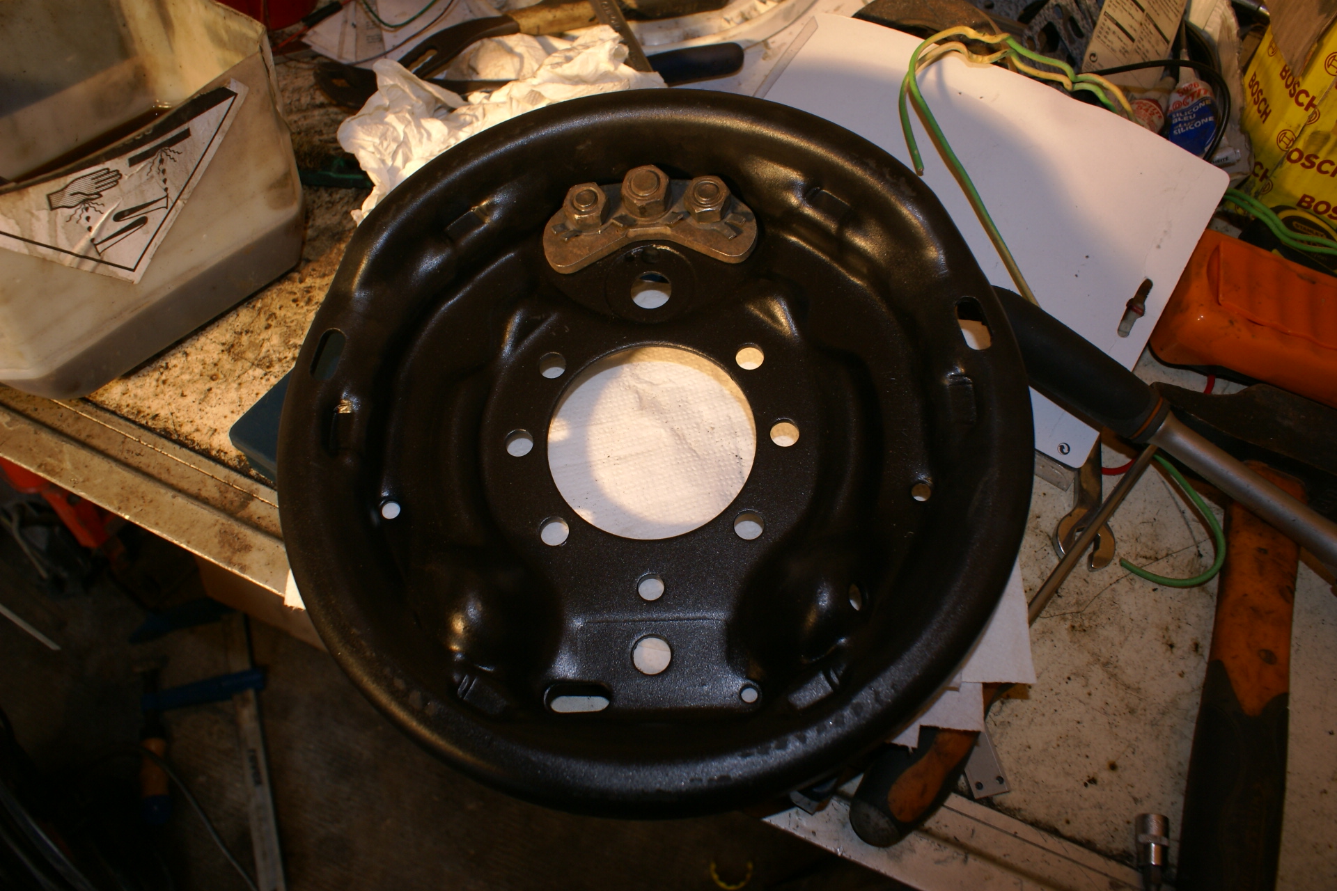

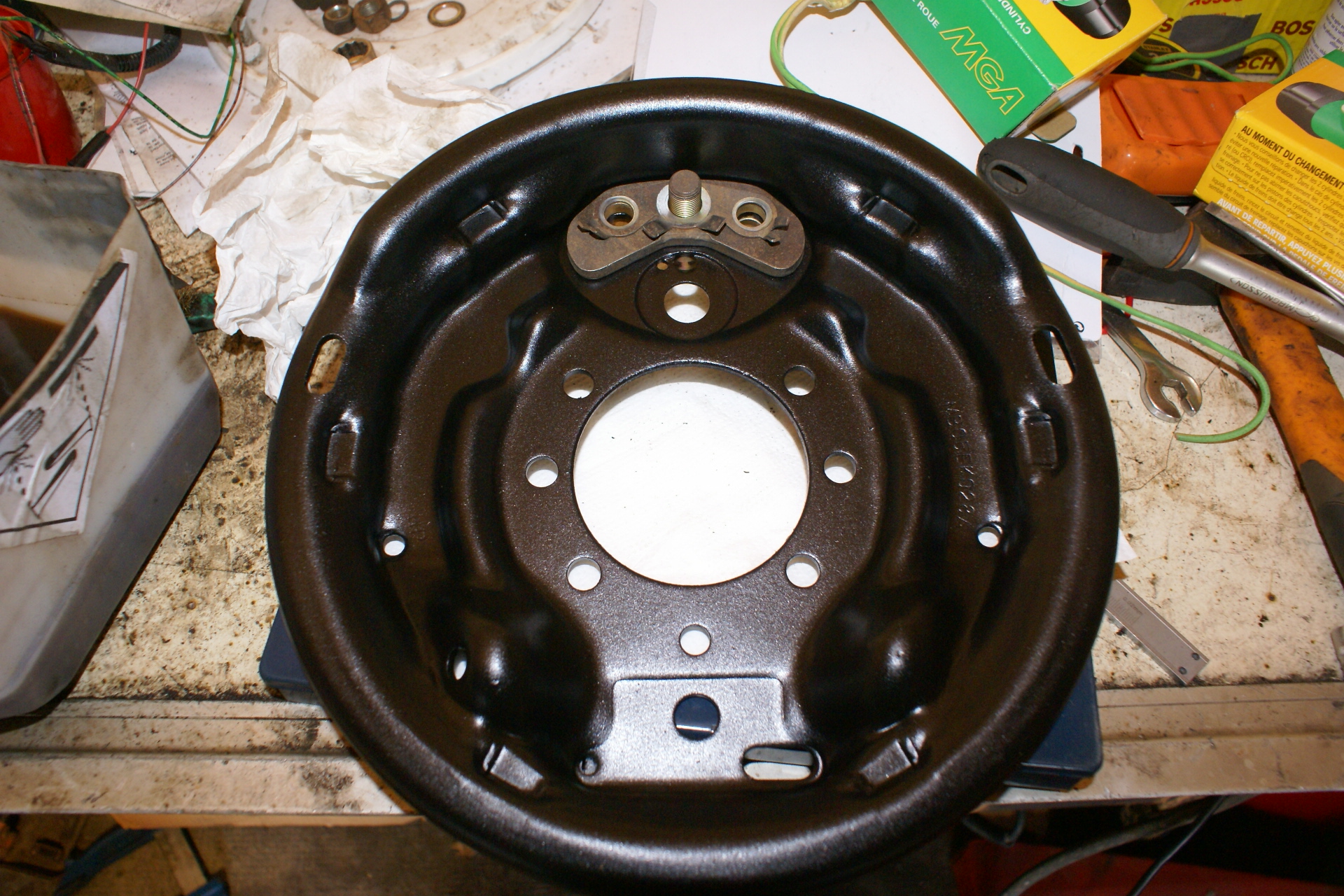

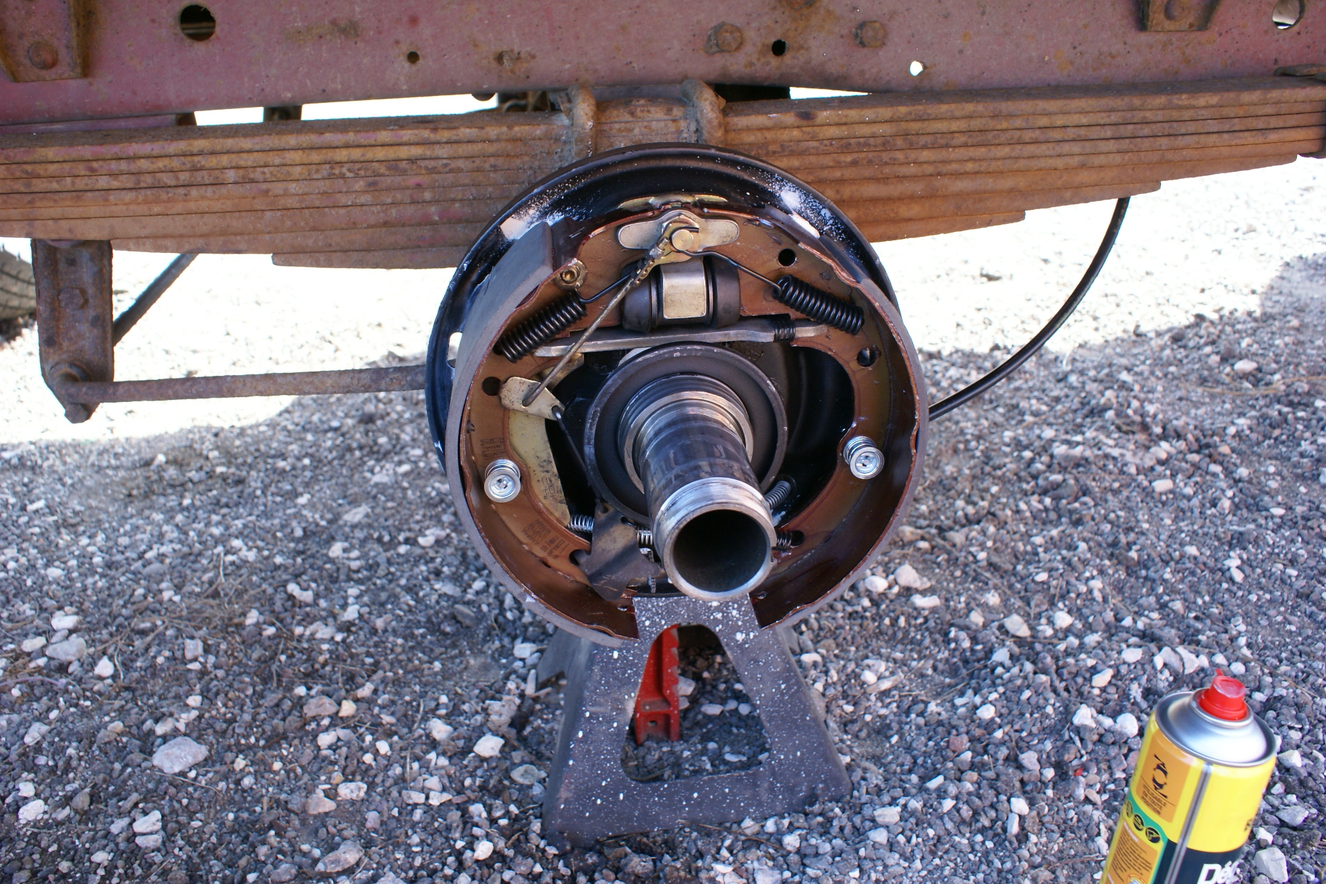

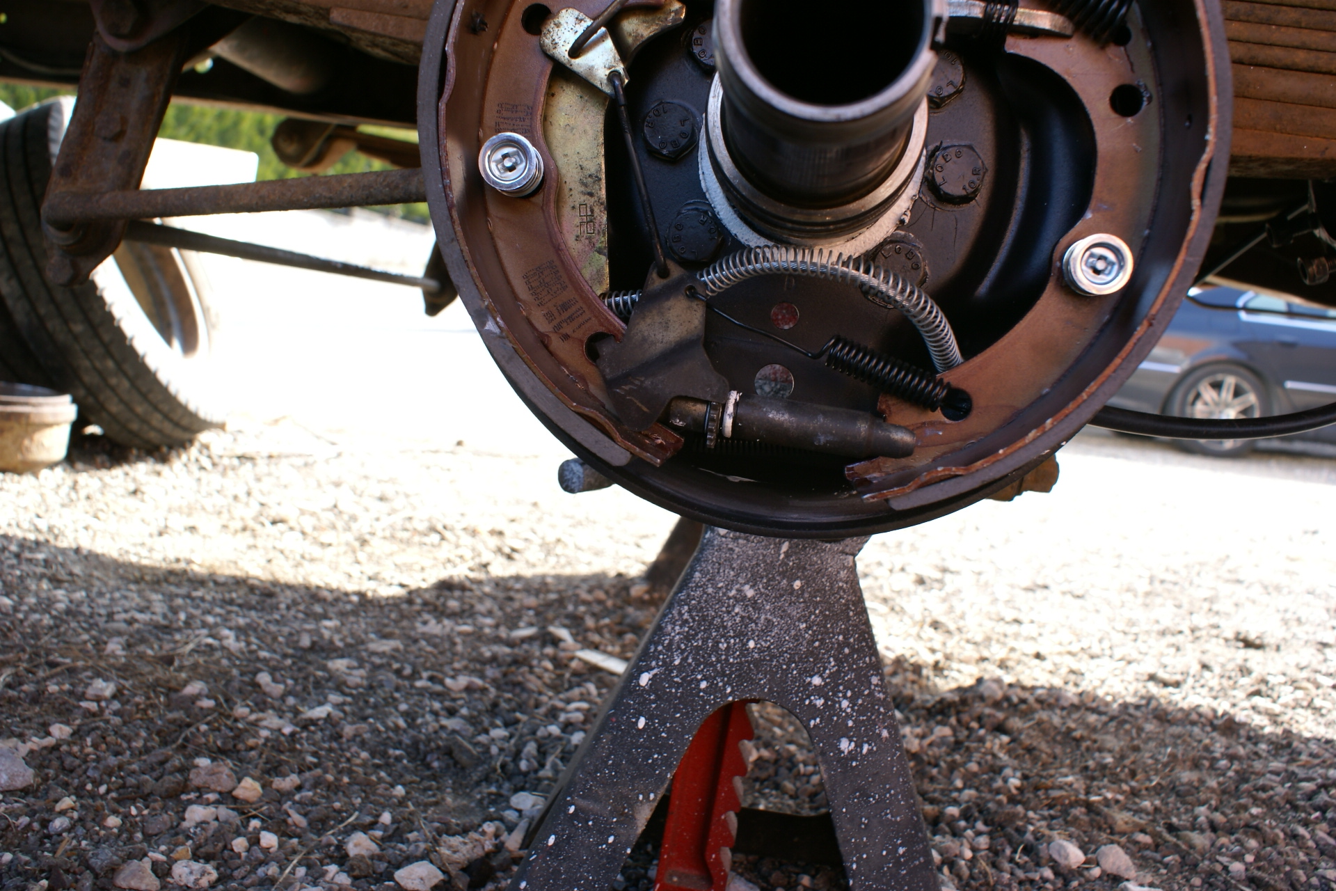

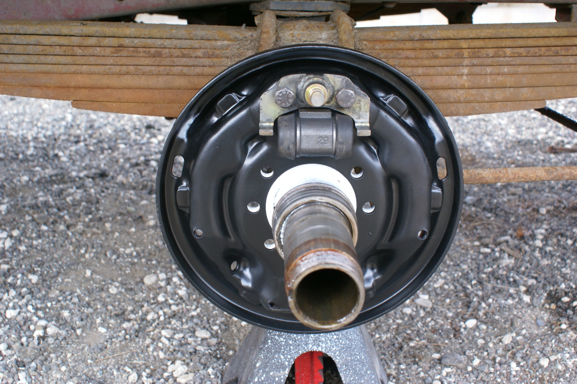

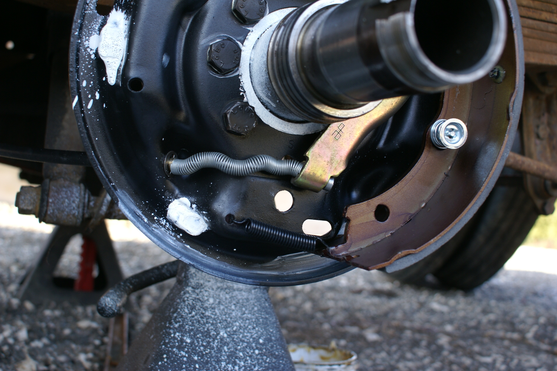

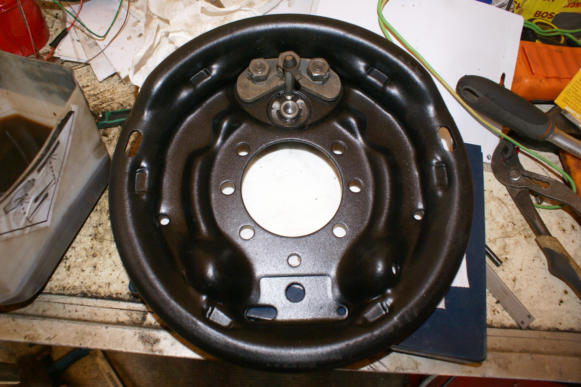

repose des flasques de freins
prendre la flasque, et la pièce de support de l'axe des ressorts de rappel des machoires
mettre cette pièce côté intérieur, la contre pièce qui assure la solidité, et la rondelle d'arrêt des écrous
puis fixer le tout avec avec les 2 boulons et les 3 écrous

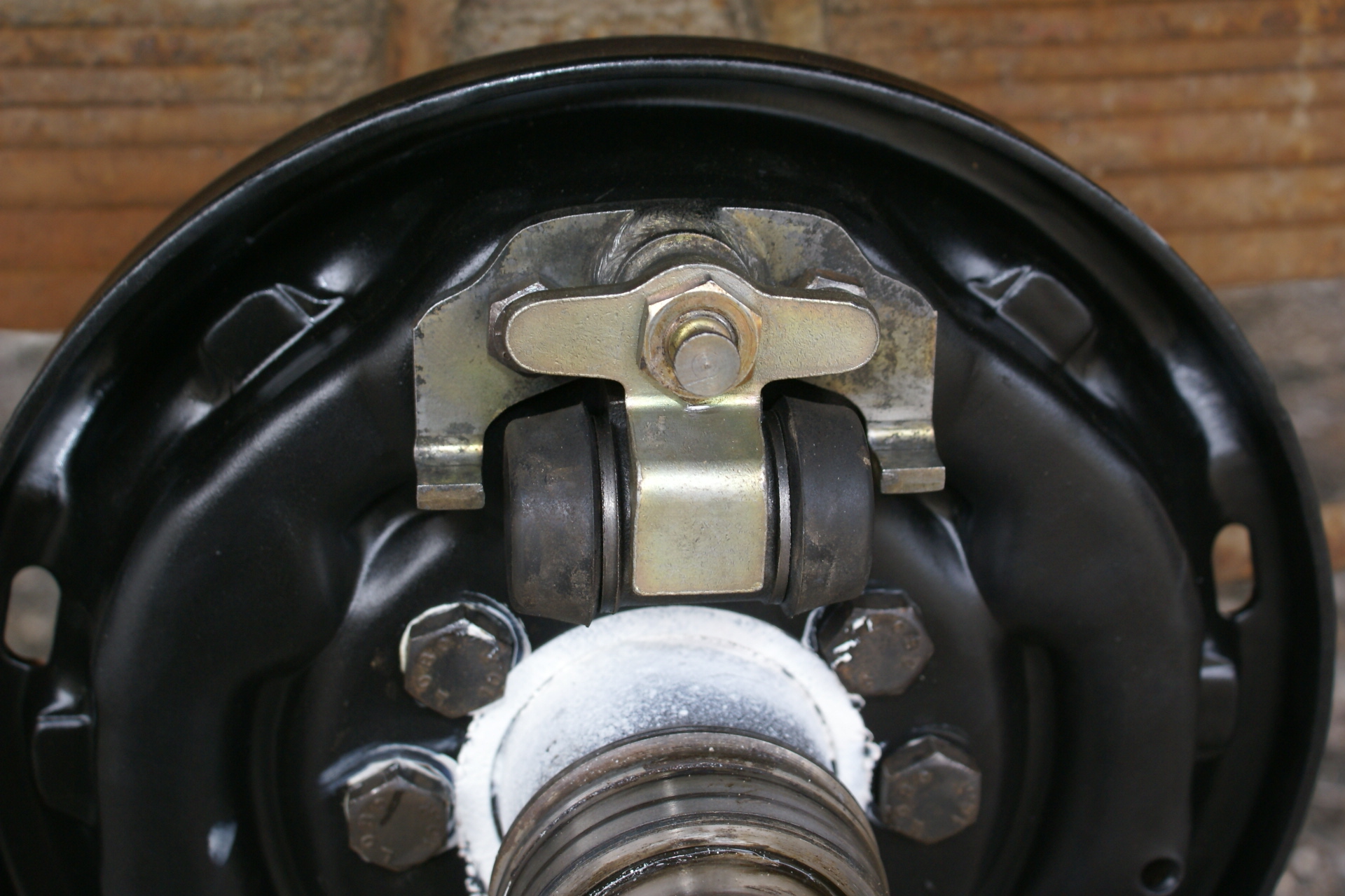

sertir la rondelle sur les 3 écrous, puis mettre en place le  cylindre de roue, retenu par son circlips

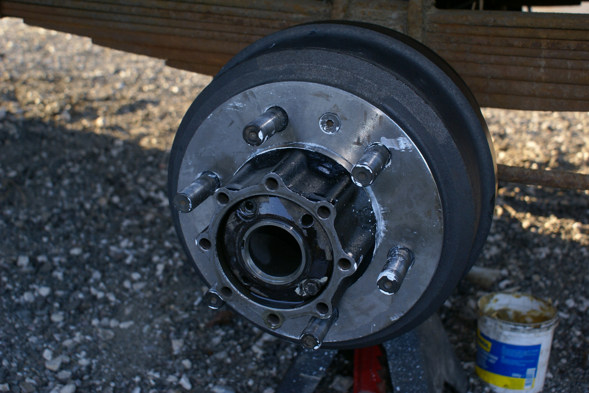

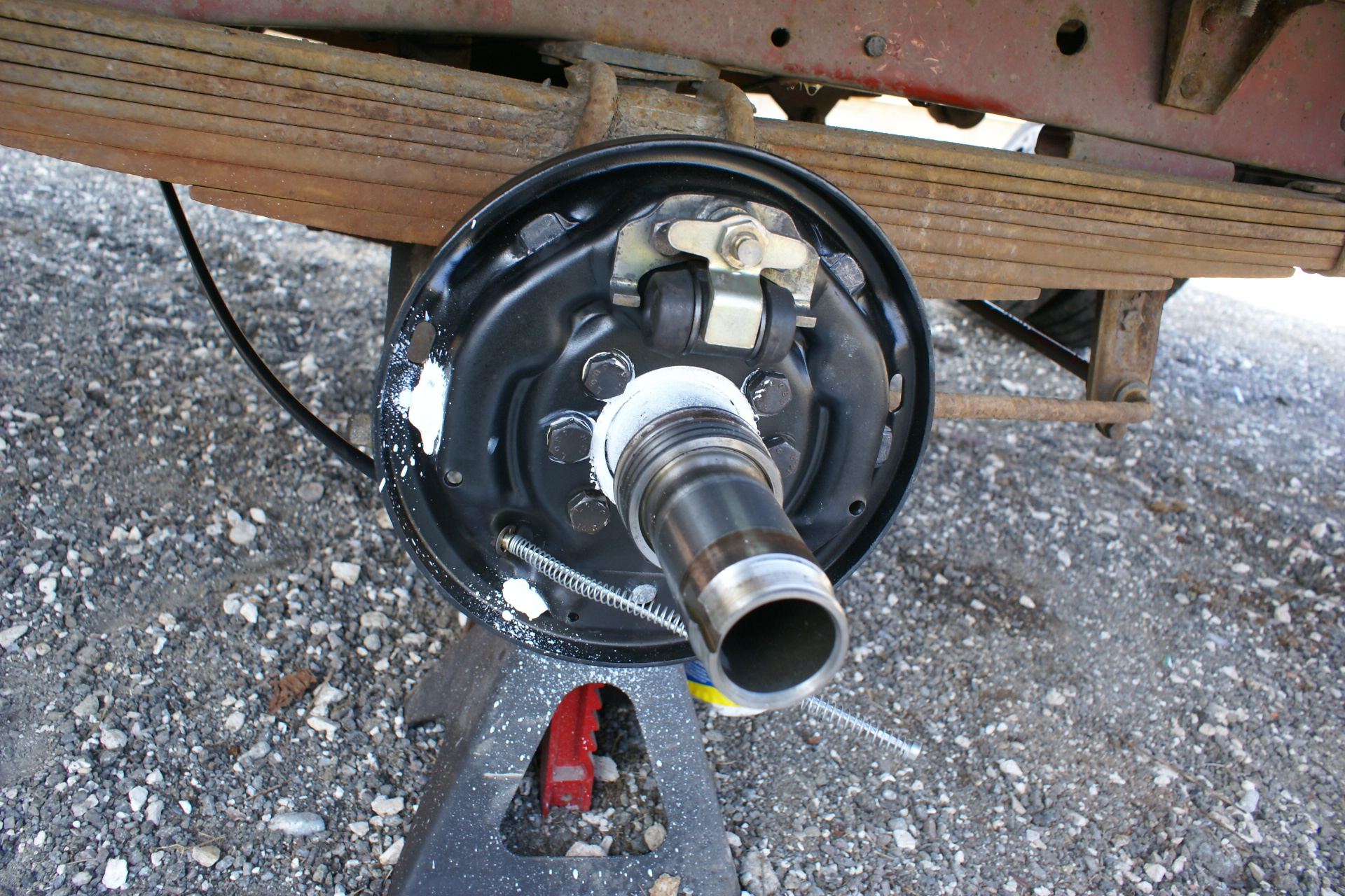

les flasques sont maintenant prêtent à être remontées

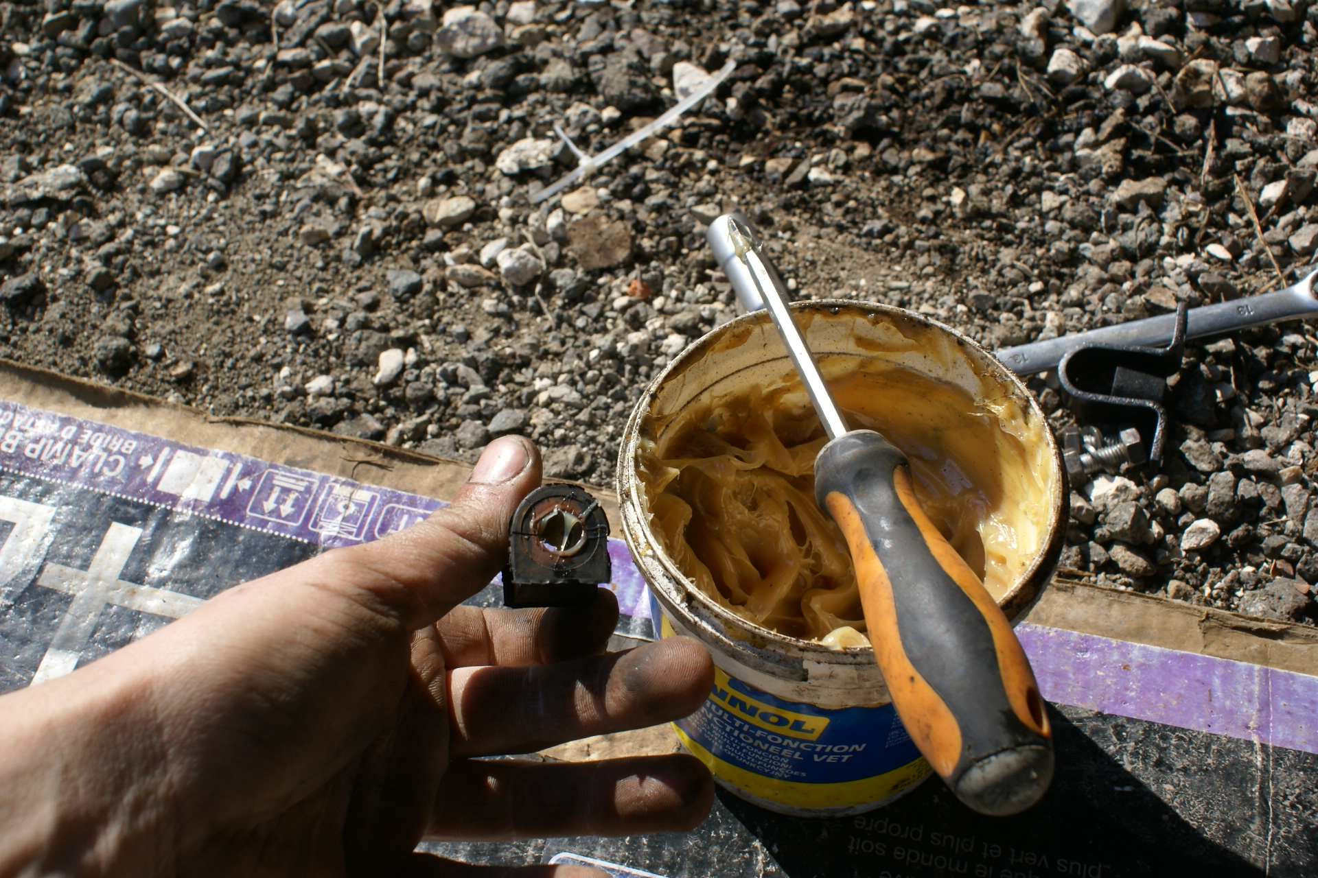

nettoyé les usinages, puis les graissés (ici pate de montage haute température à la céramique)

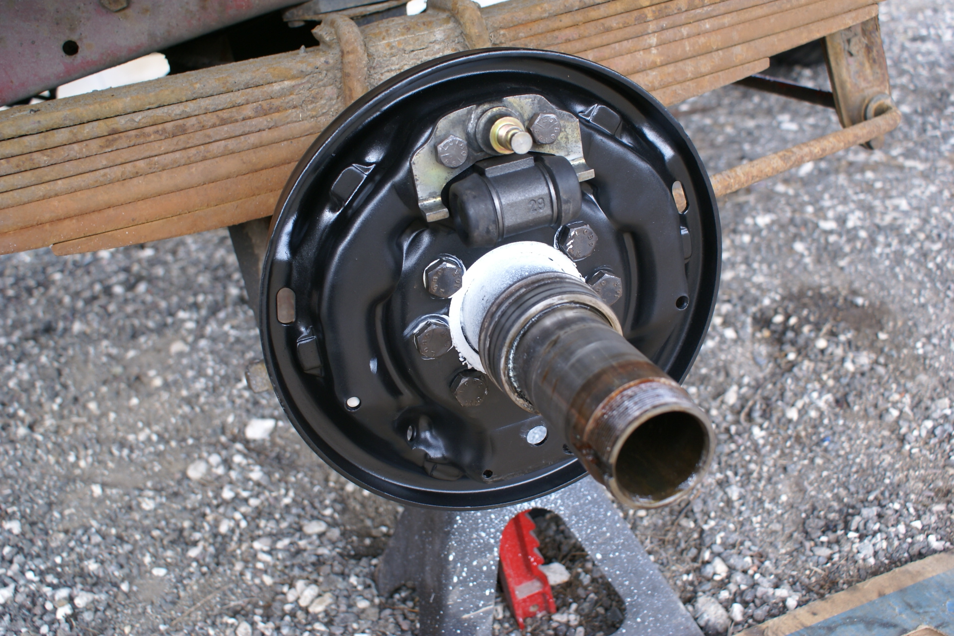

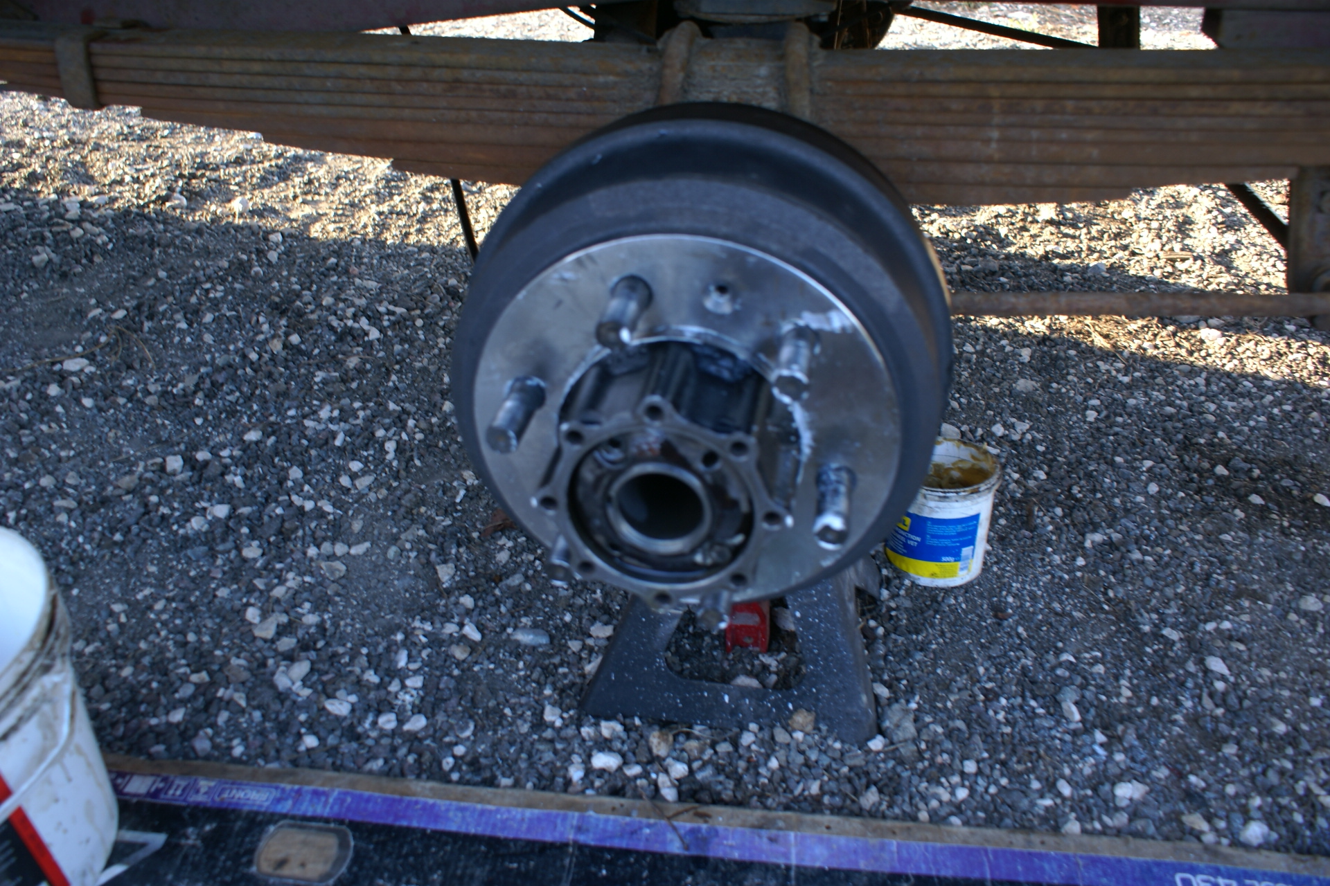

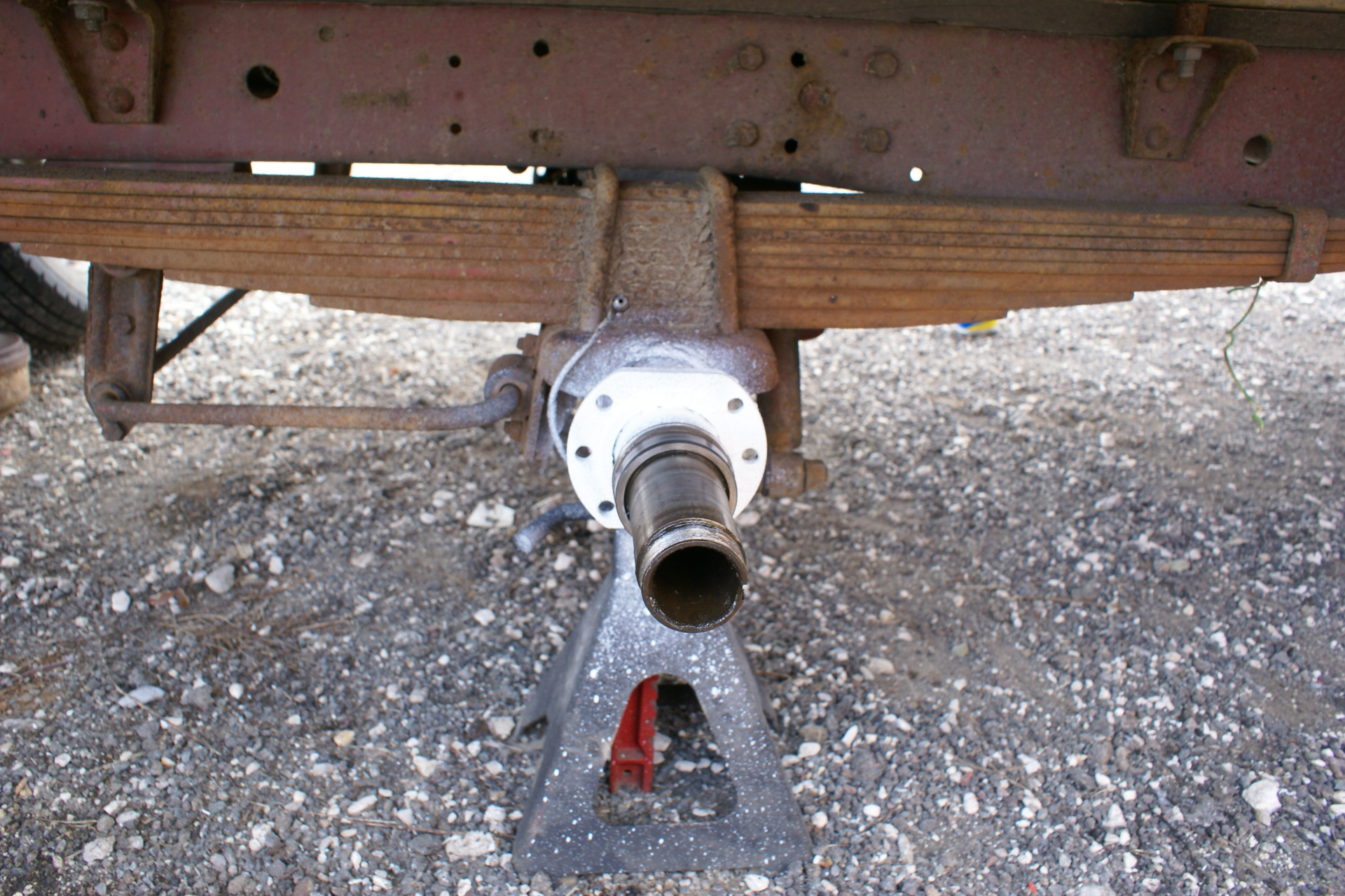

mettre en place les flasques sur les trompettes de pont
puis mettre en place les 6 vis de fixation
remettre en place le tuyau de frein, puis le serrer
et remettre en place la plaque de renfort du cylindre de roue

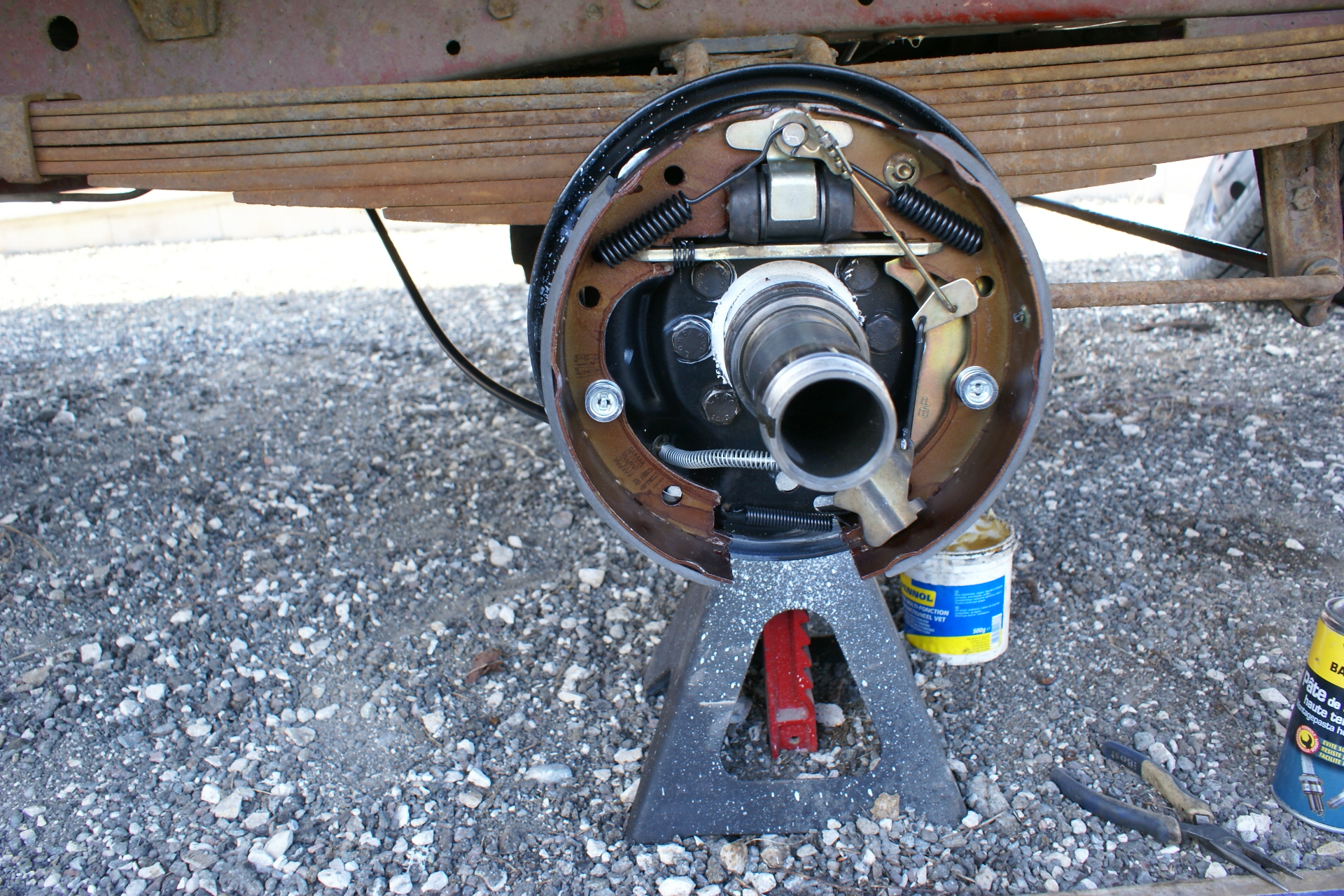

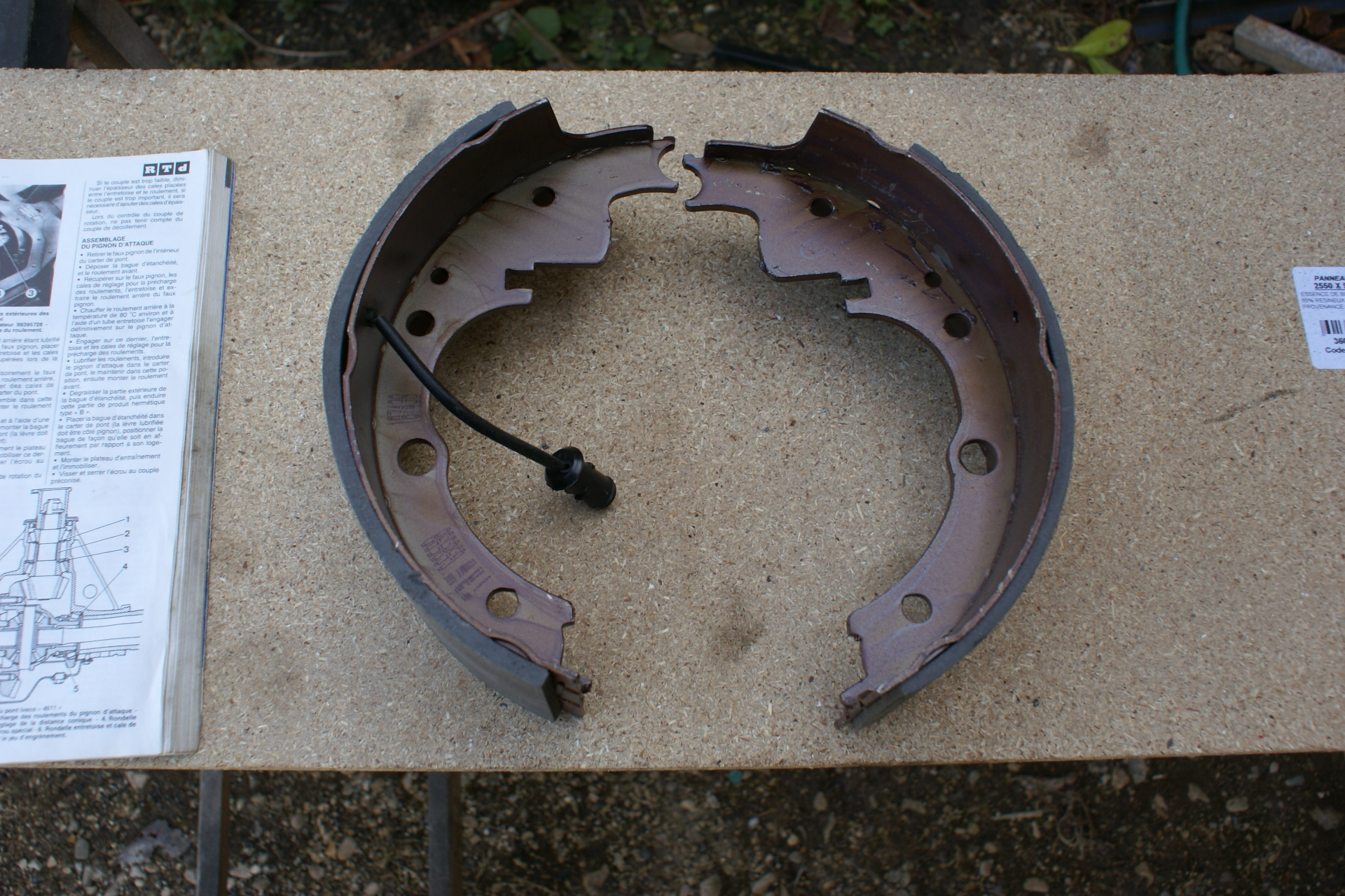

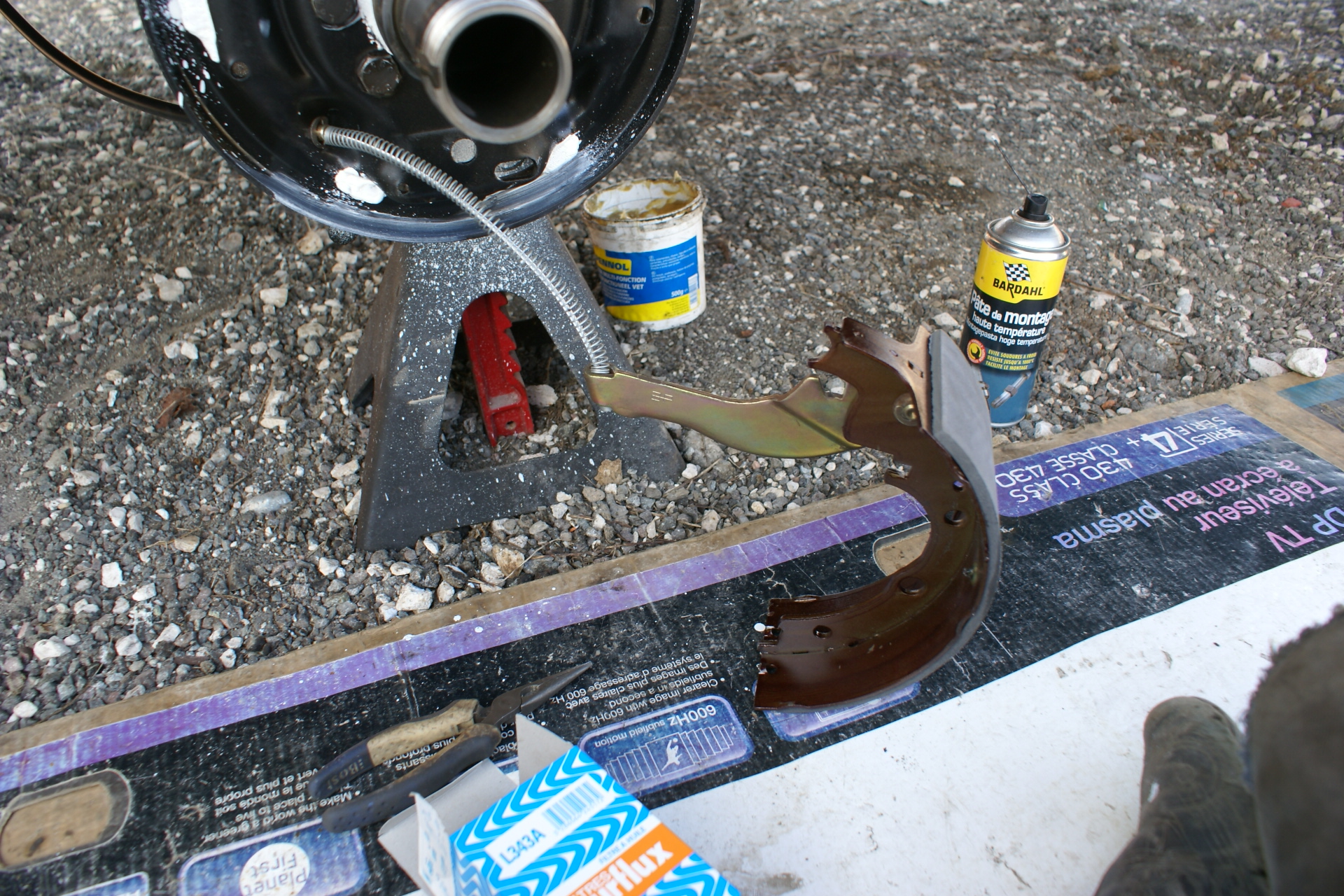

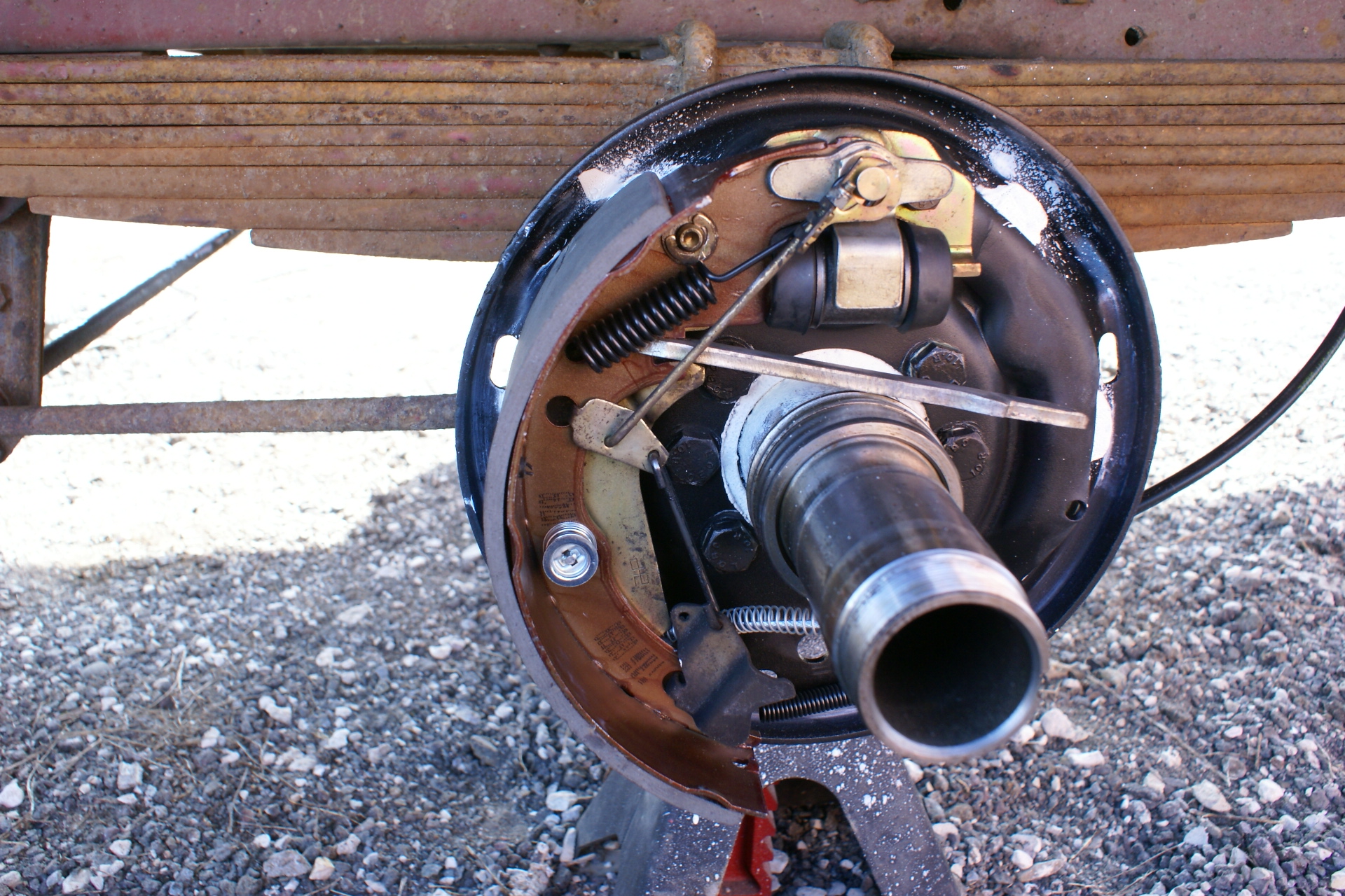

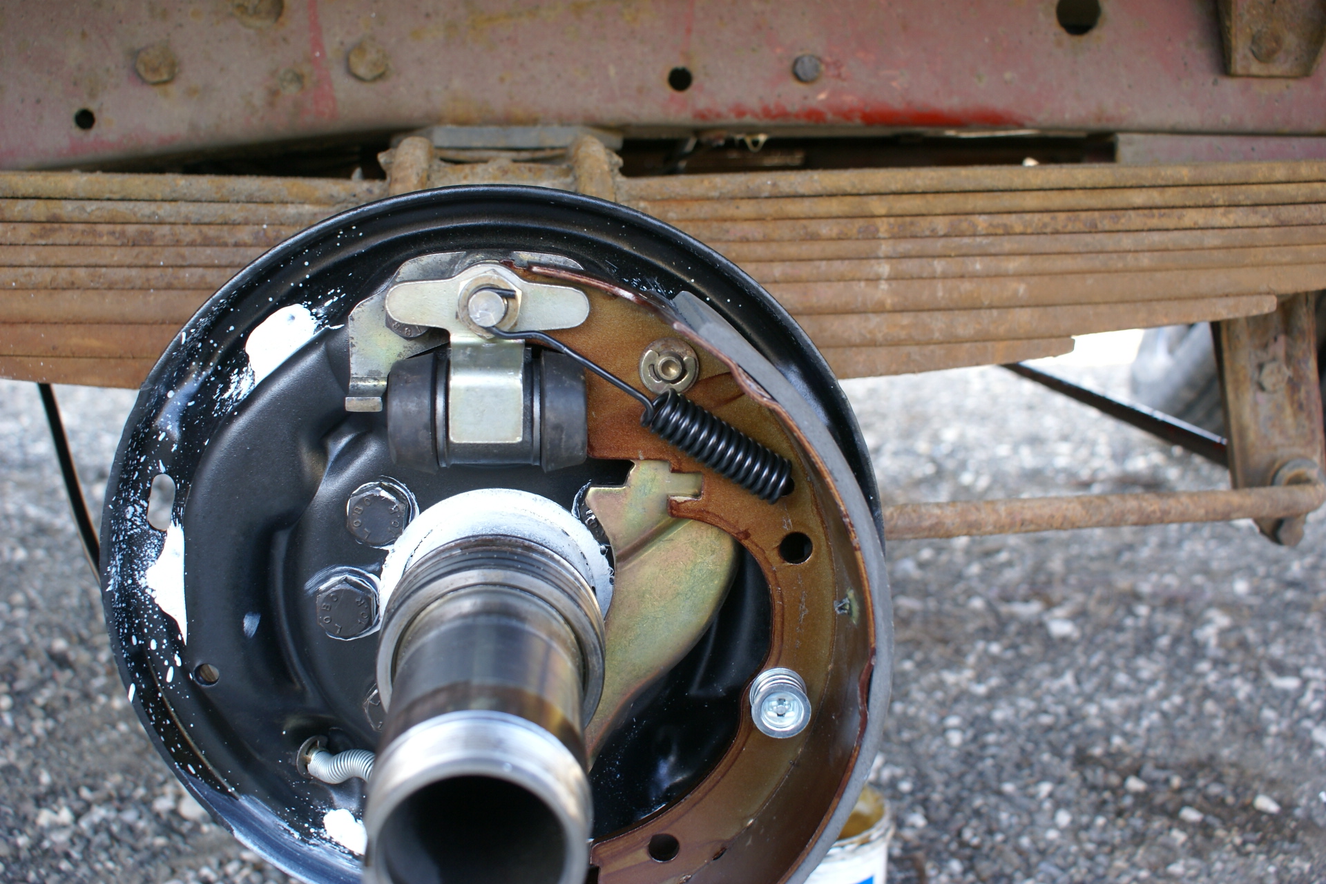

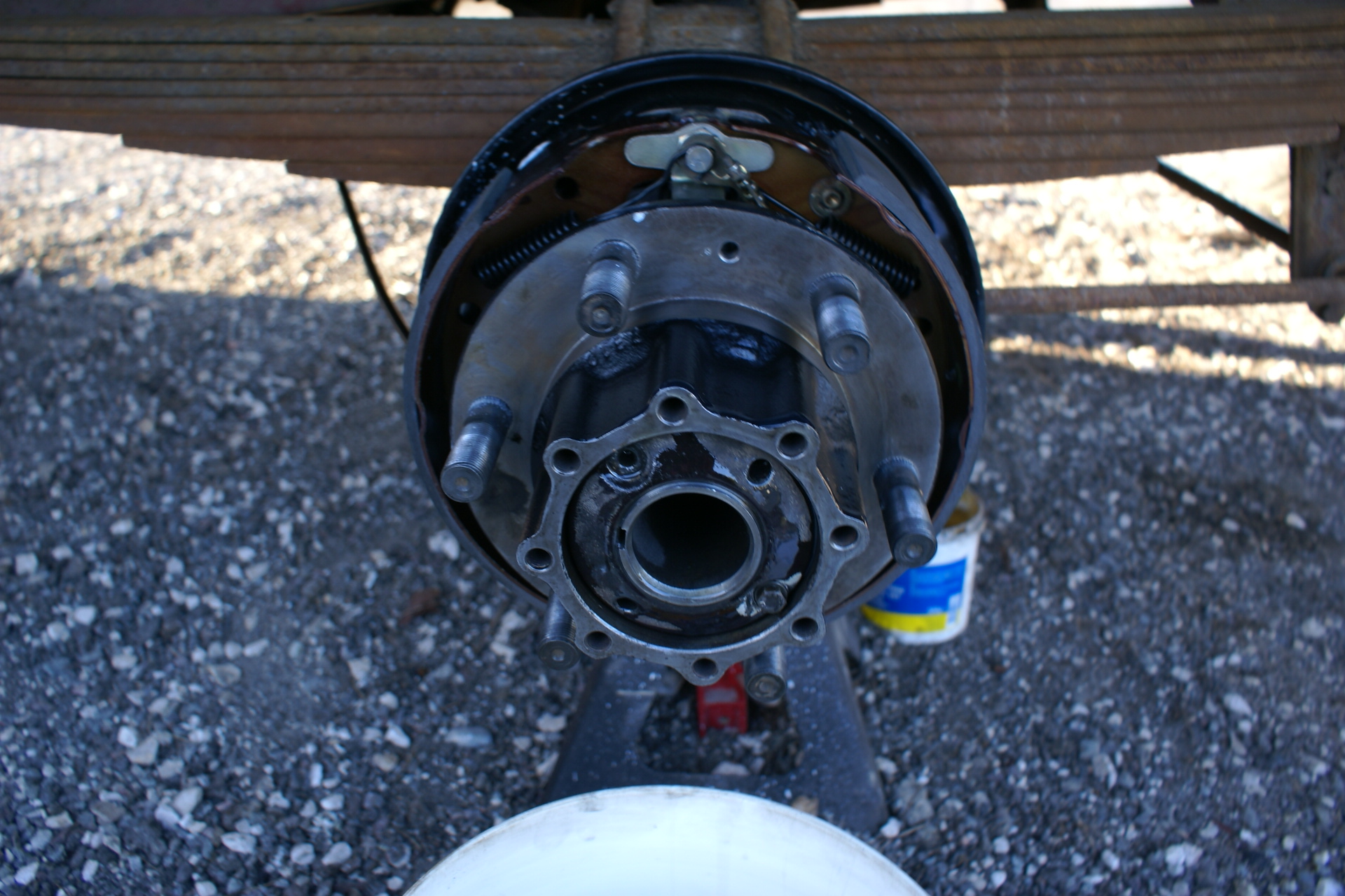

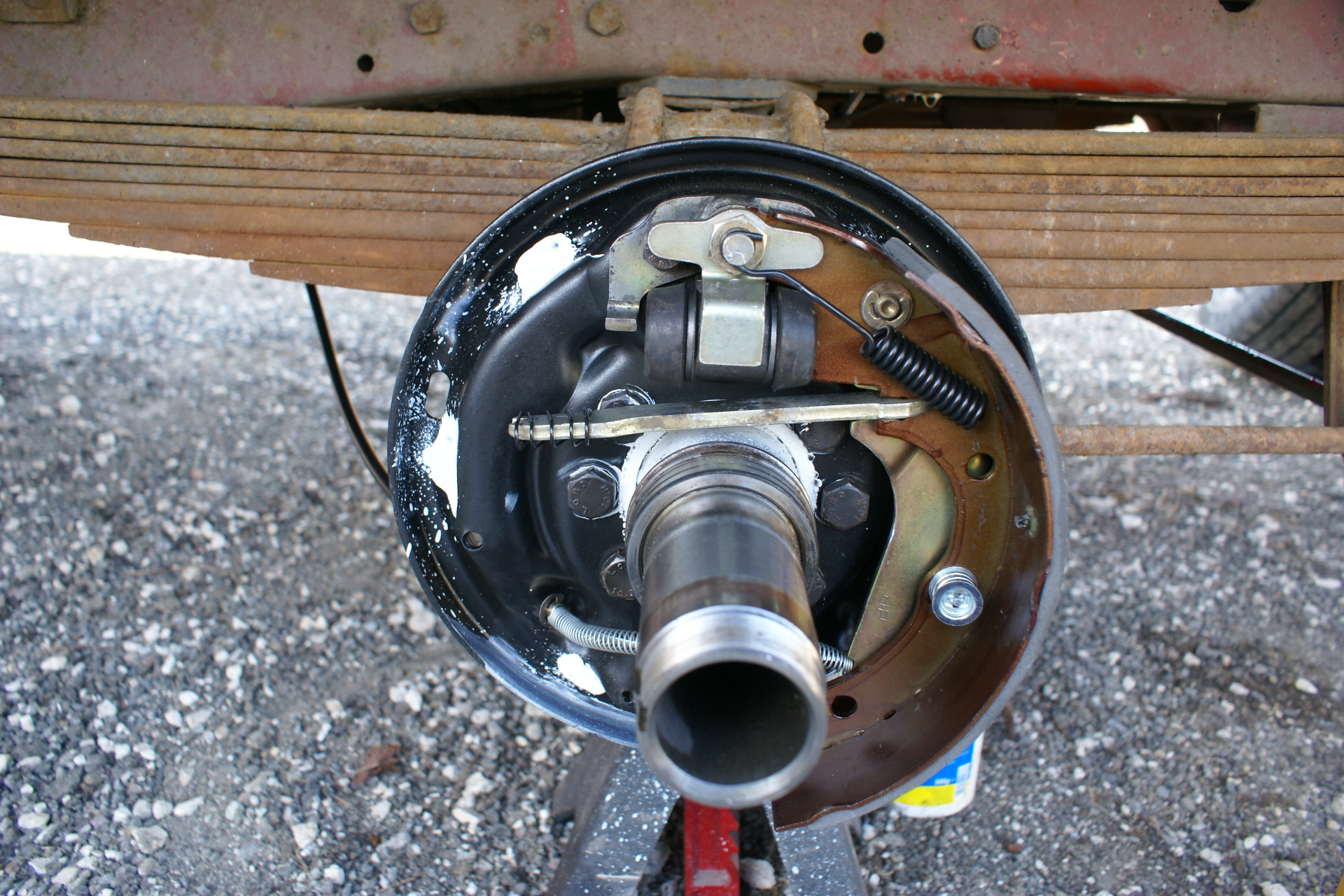

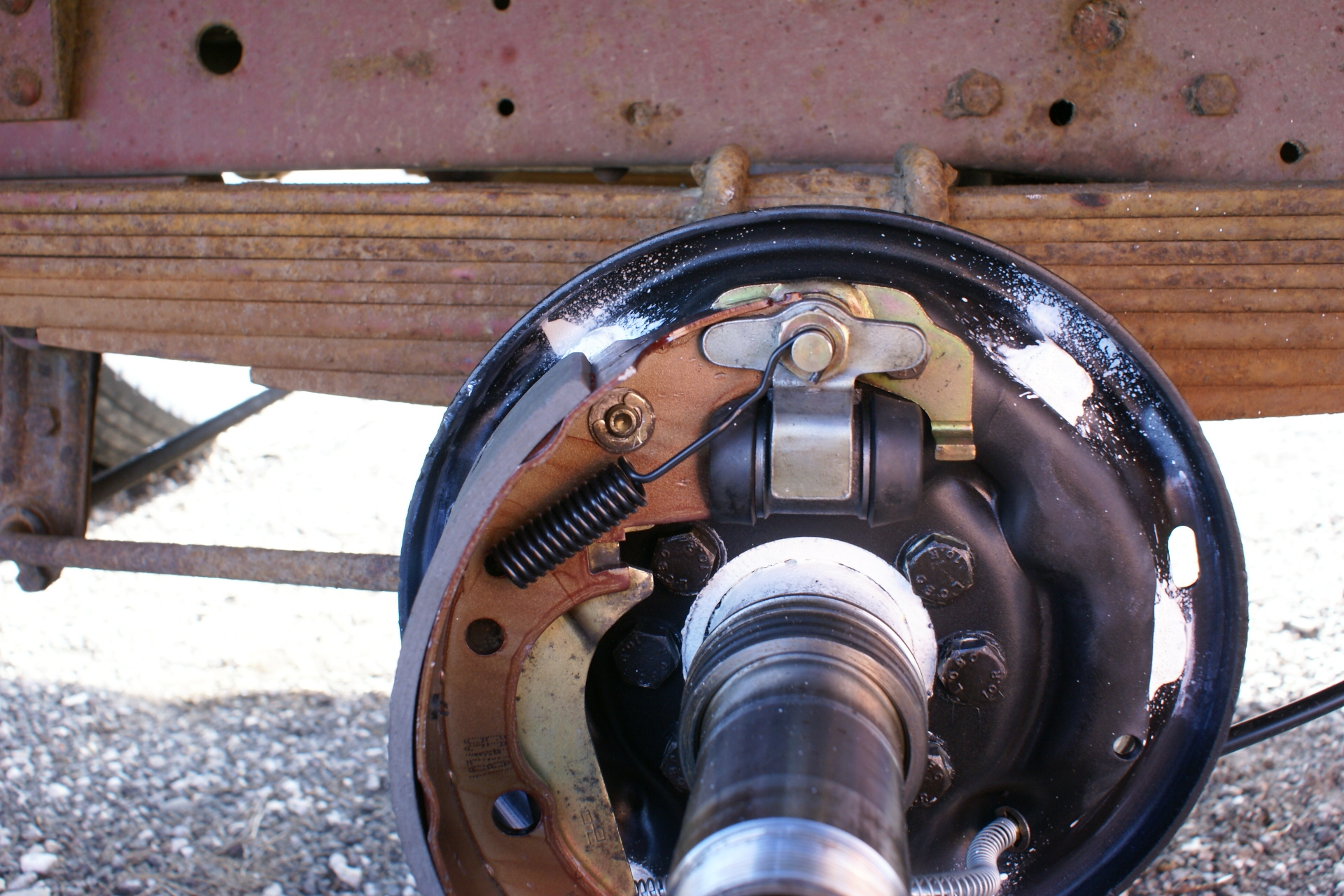

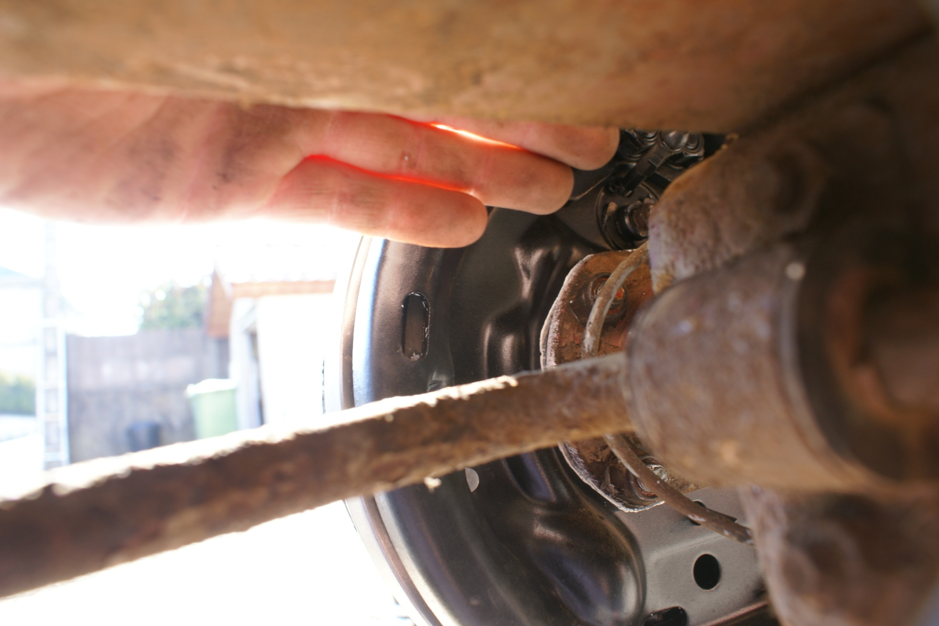

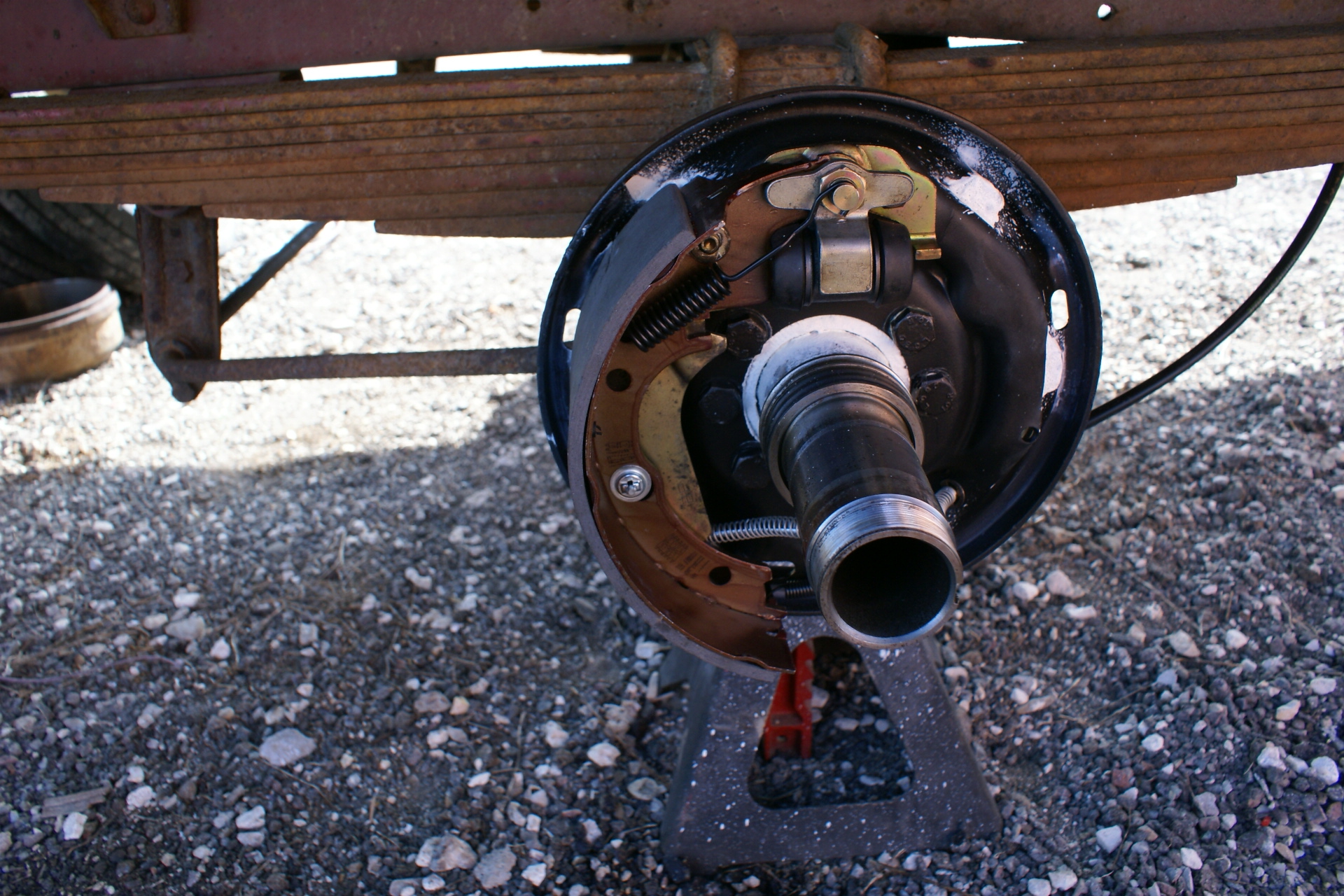

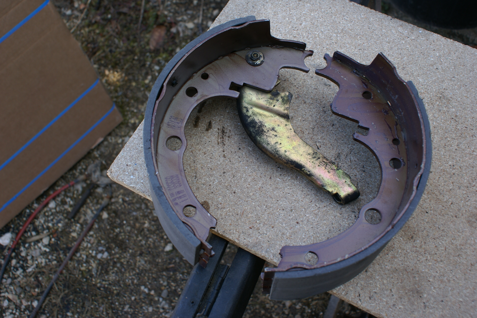

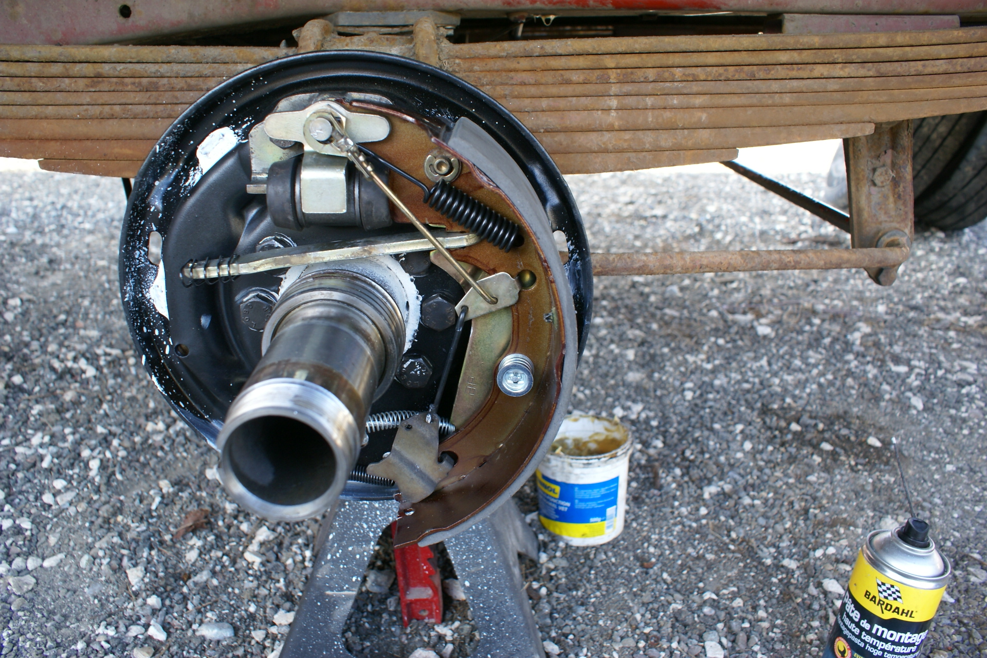

préparation des machoires
les nouvelles machoires de frein

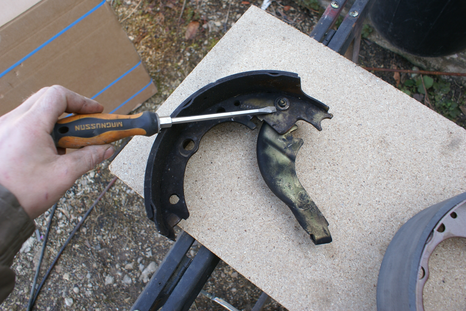

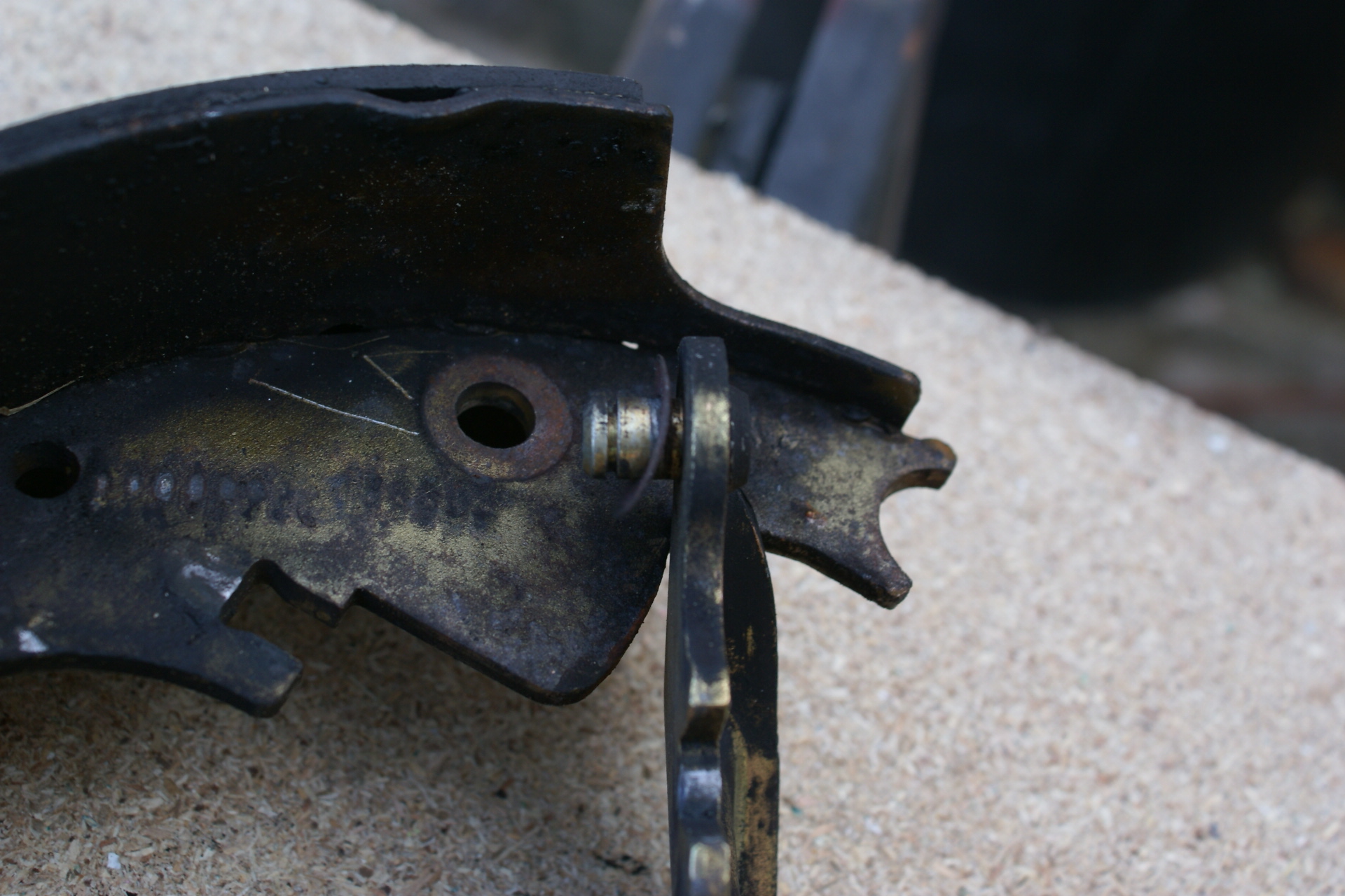

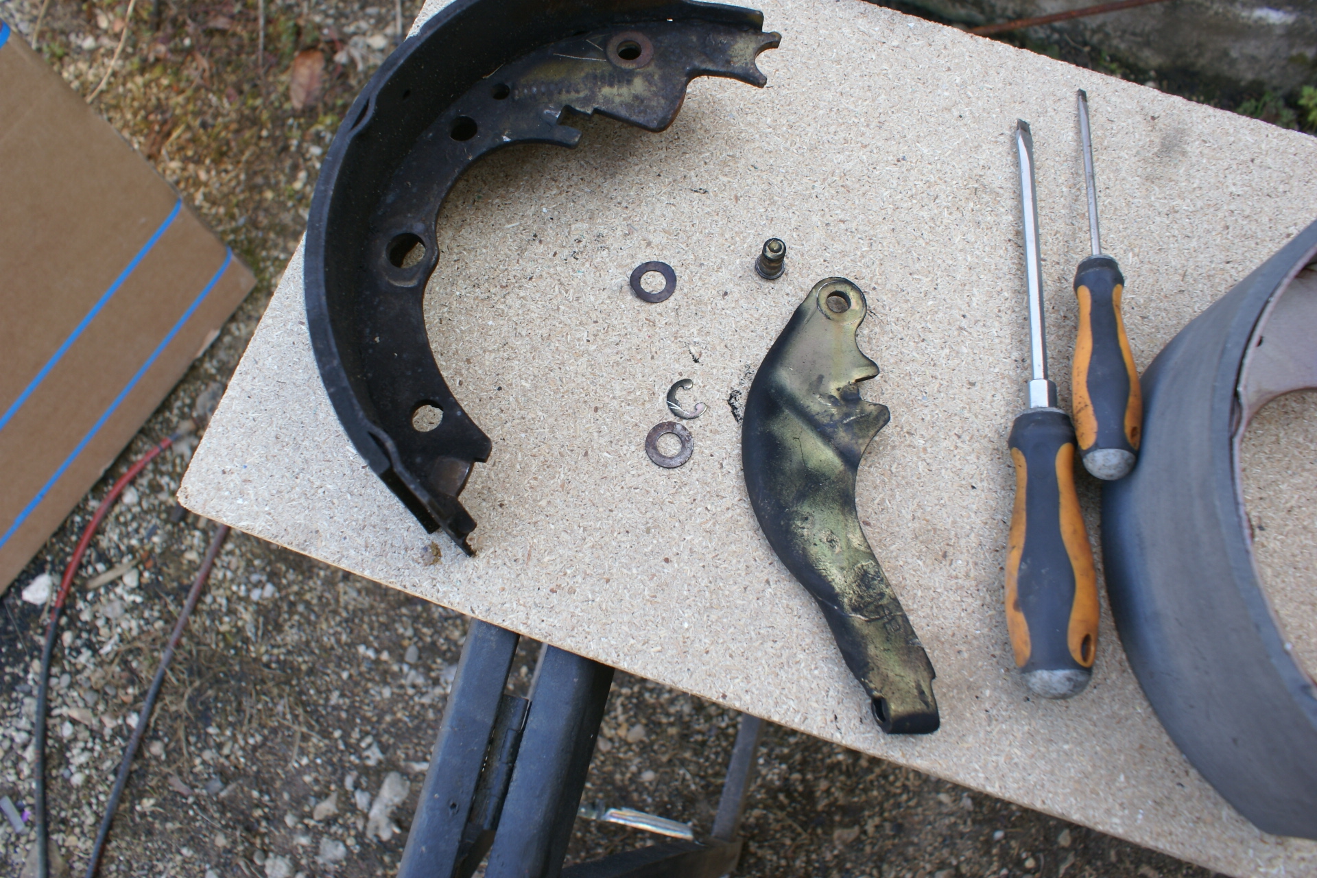

récuperer le levier de frein à main sur les vieilles machoires
le levier, son axe, ses rondelles et le circlips de maintien
nettoyé au possible les pièces, puis remonté l'axe sur le levier, placé la rondelle côté bombé sur le levier
puis reposer cet ensemble sur une machoire, puis placé la rondelle plate et le circlips(remarqué le fait que j'ai coupé les fils du témoin d'usure, non présent sur mon camion

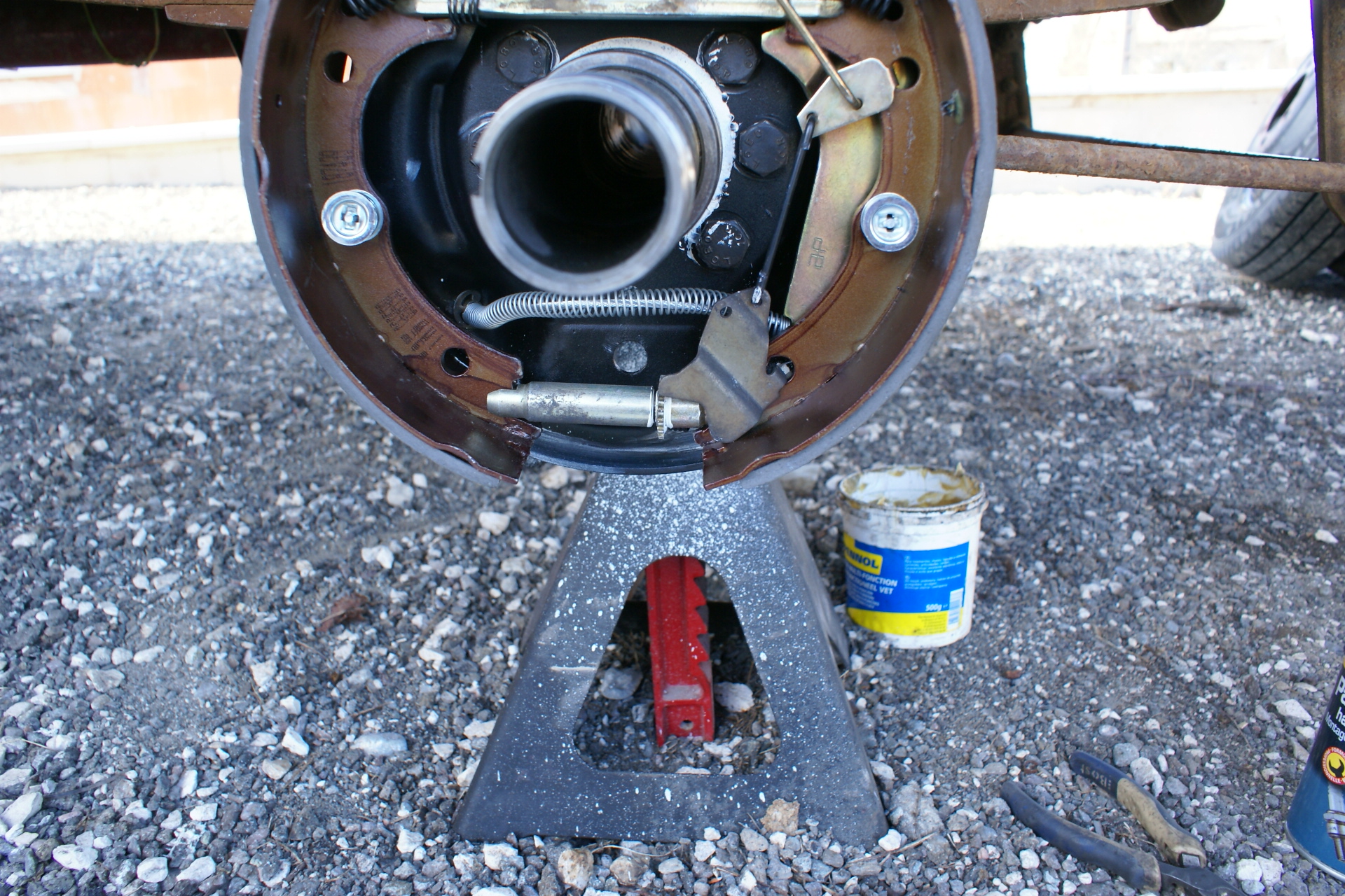

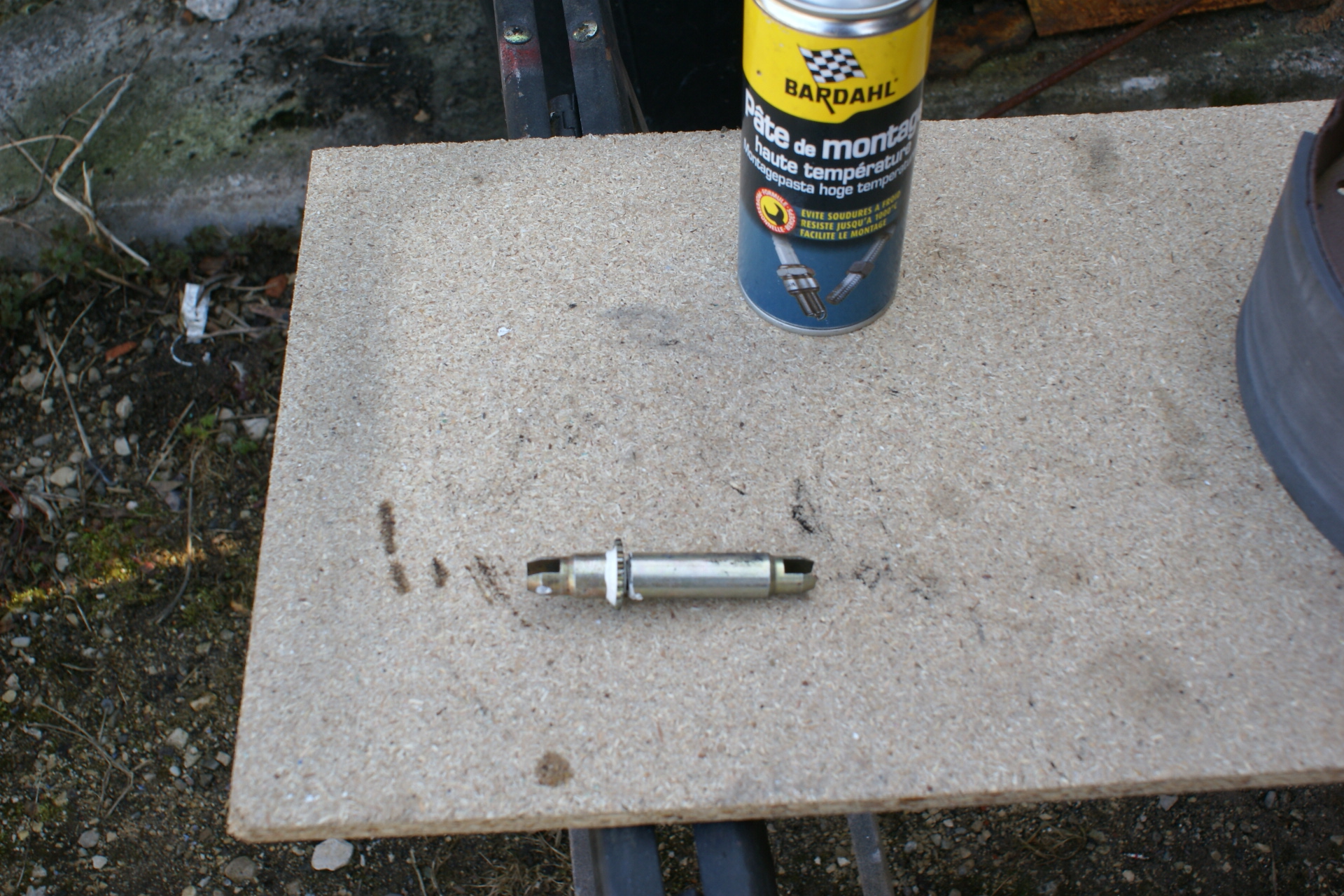

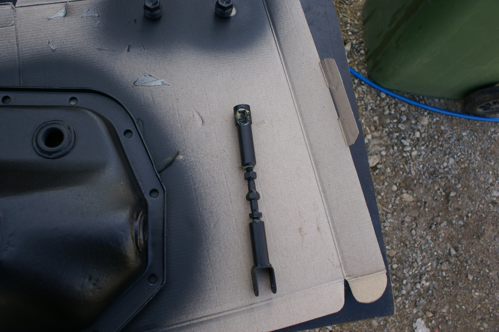

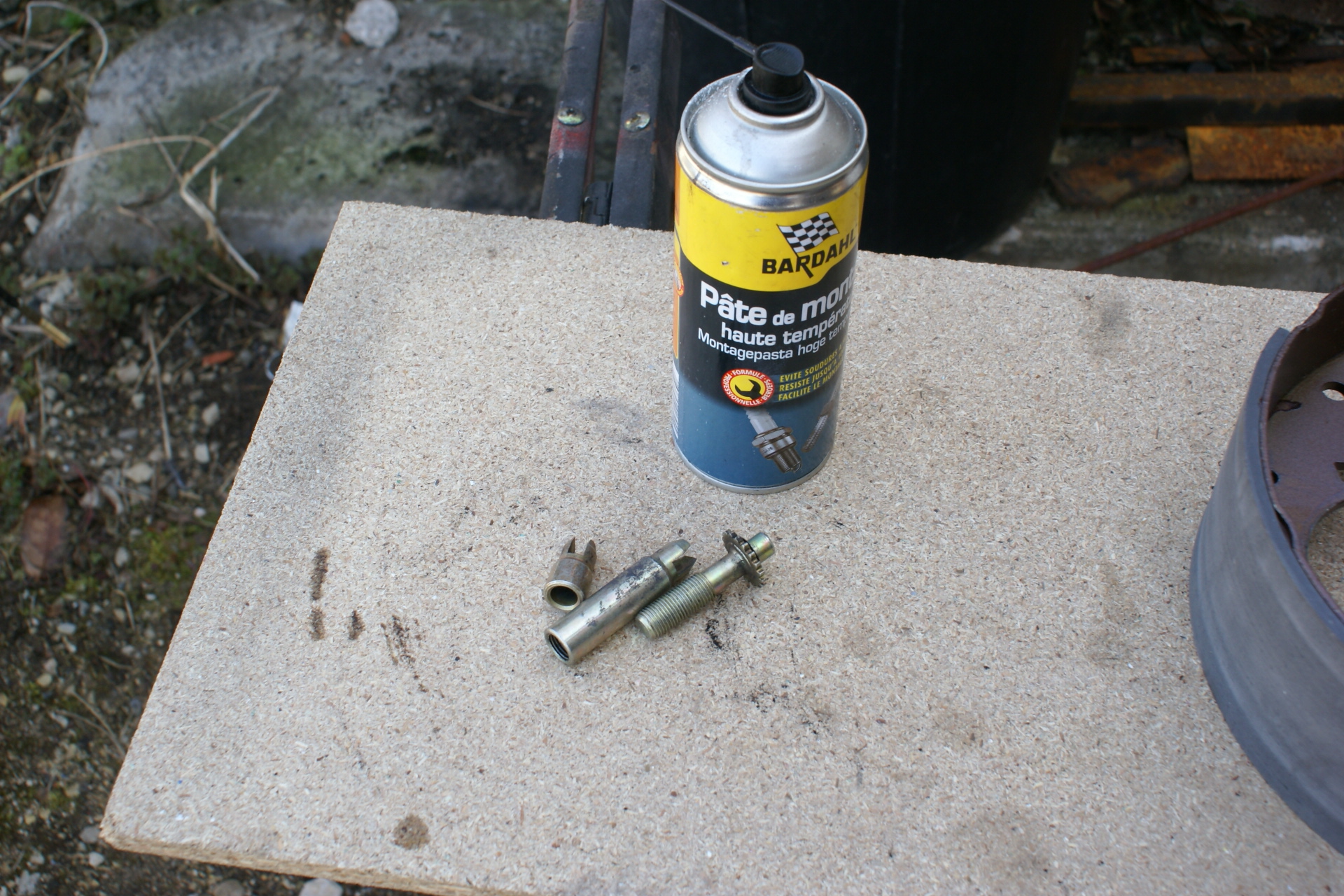

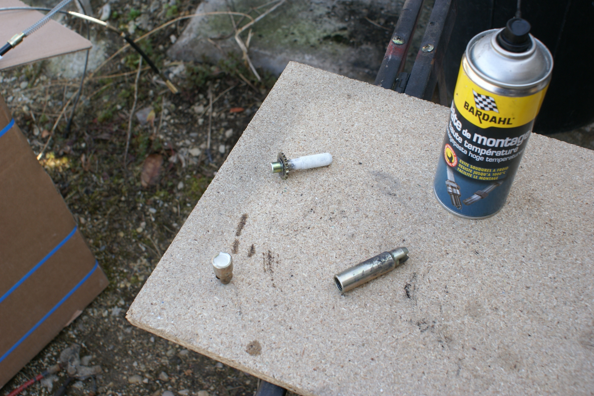

préparation du rattrapage de jeu
démonter complètement le rattrapage de jeu, le nettoyer, surtout les pas de vis et et la patie qui tourne du côté de la roue dentée
graisser les pas de vis, et les cuvettes qui vont contre les roues dentées
remonter le tout, en vissant le les parties vissées jusqu'en butée et devisser d'un tour pour la repose (bien faire attention de ne pas inverser la pièce droite et gauche, du fait de leur pas inverser)
le rattrapage de jeu droit a un pas normal, le gauche à un pas inversé

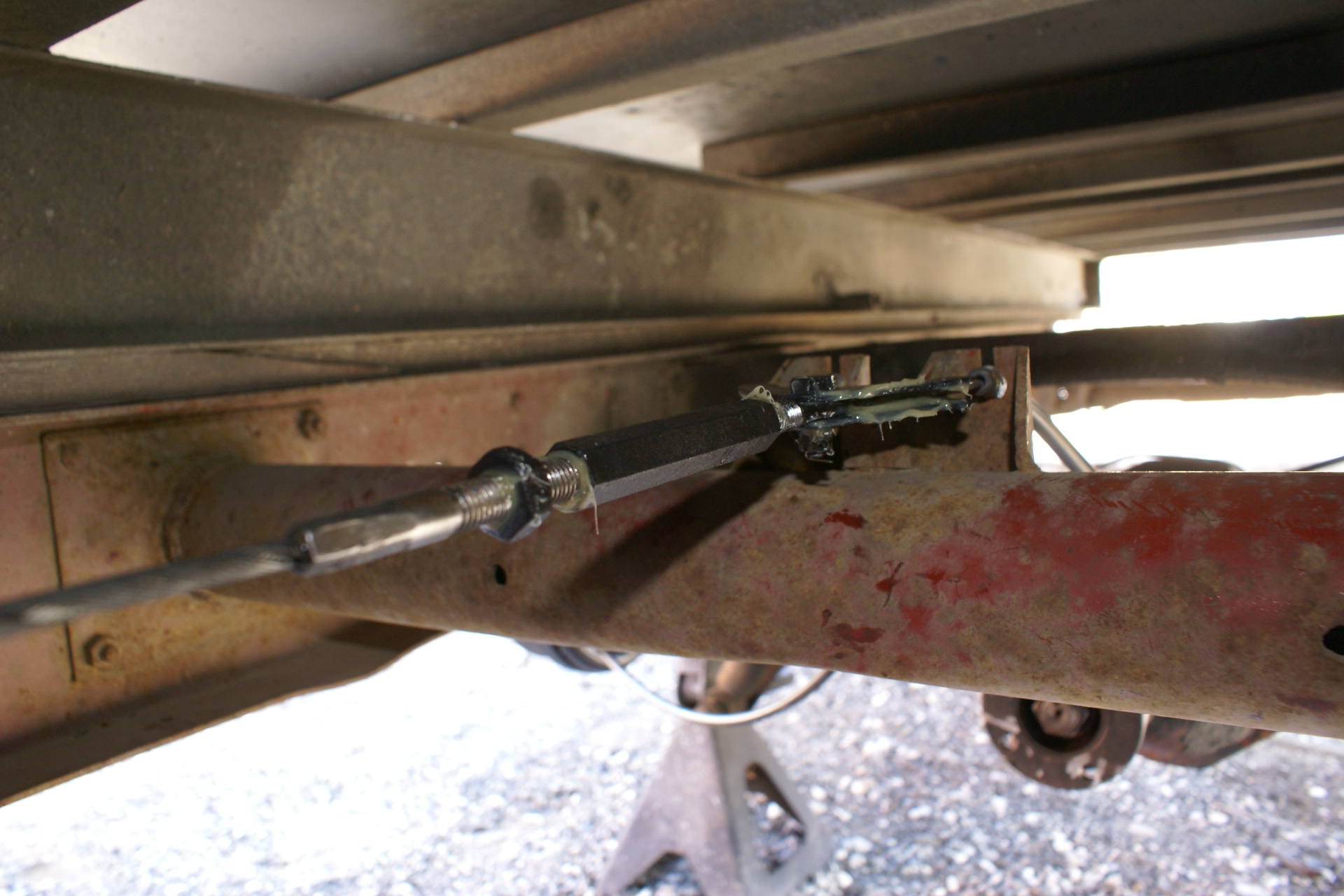

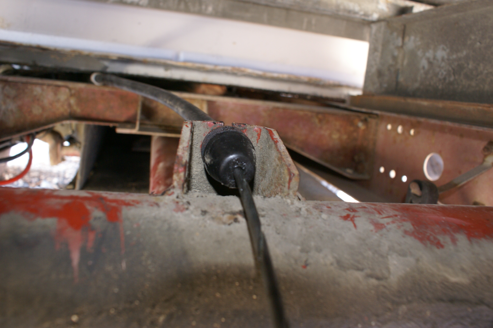

mise en place du câble secondaire de frein
mettre en place la partie milieu du câble sur la patte du châssis, fixer les gaines grâce au circlips
puis placé les autres parties sur les flasques, en bloquant les gaines aves le circlips (on peut voir sur la photo que les portées des machoires sont nettoyé, en enlevant la peinture, et en partie recouverte de graisse)

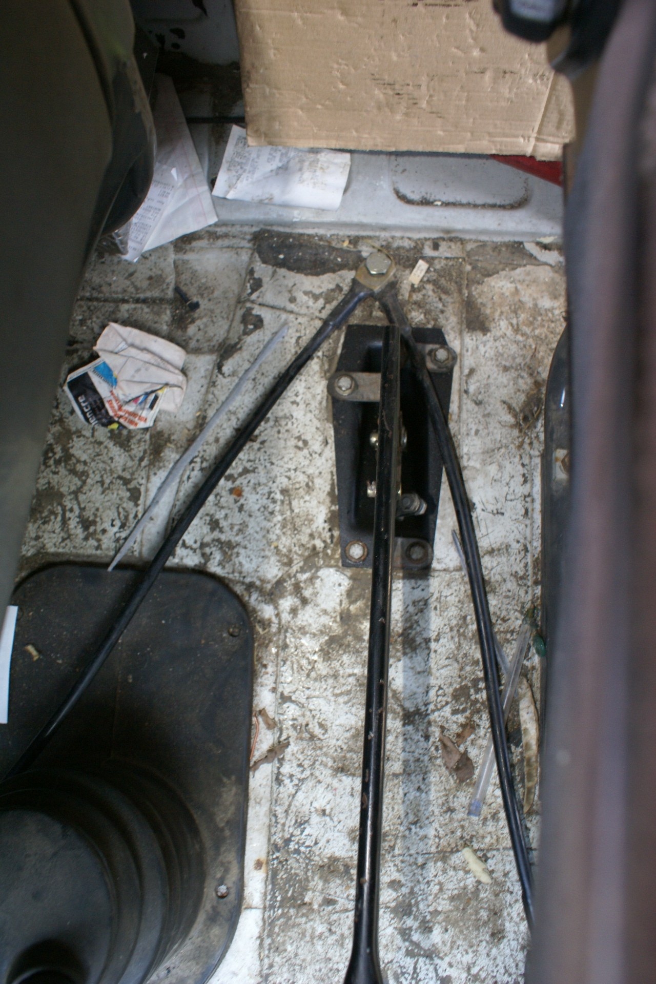

mise en place du câble primaire

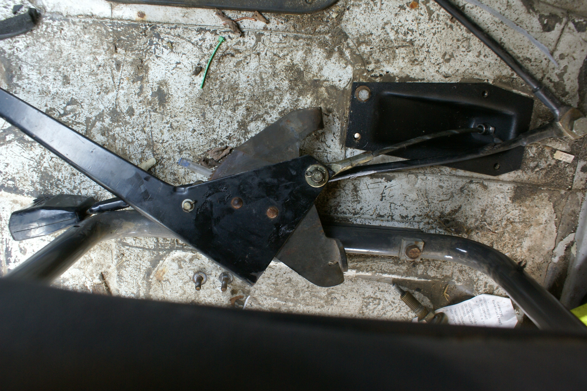

remettre en place la coupelle de frein à main, par la cabine, puis  sous le véhicule faire passer le câble doans le trou de la coupelle, et mettre la gaine en appui contre celle ci
tirer sur le câble pour avoir du mou, puis le fixer au levier grâce à son axe
fixer le levier à la coupelle et le détendre complètement
fixer l'autre extrémité de la gaine à son support sur le châssis grâce au circlips
replacer le passe gaine intermédaire
puis remonter le dispositif de réglage du frein à main, en le graissant bien

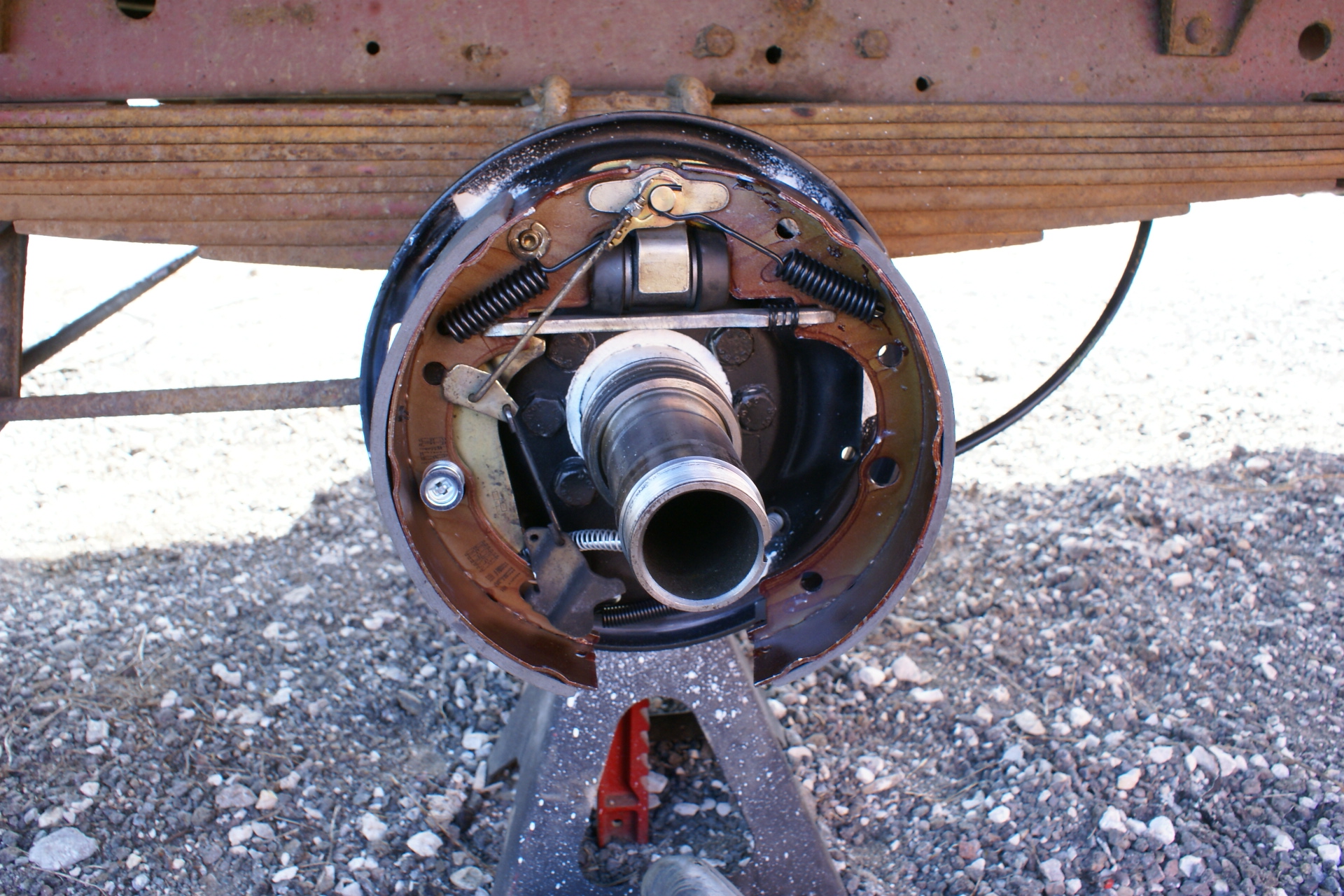

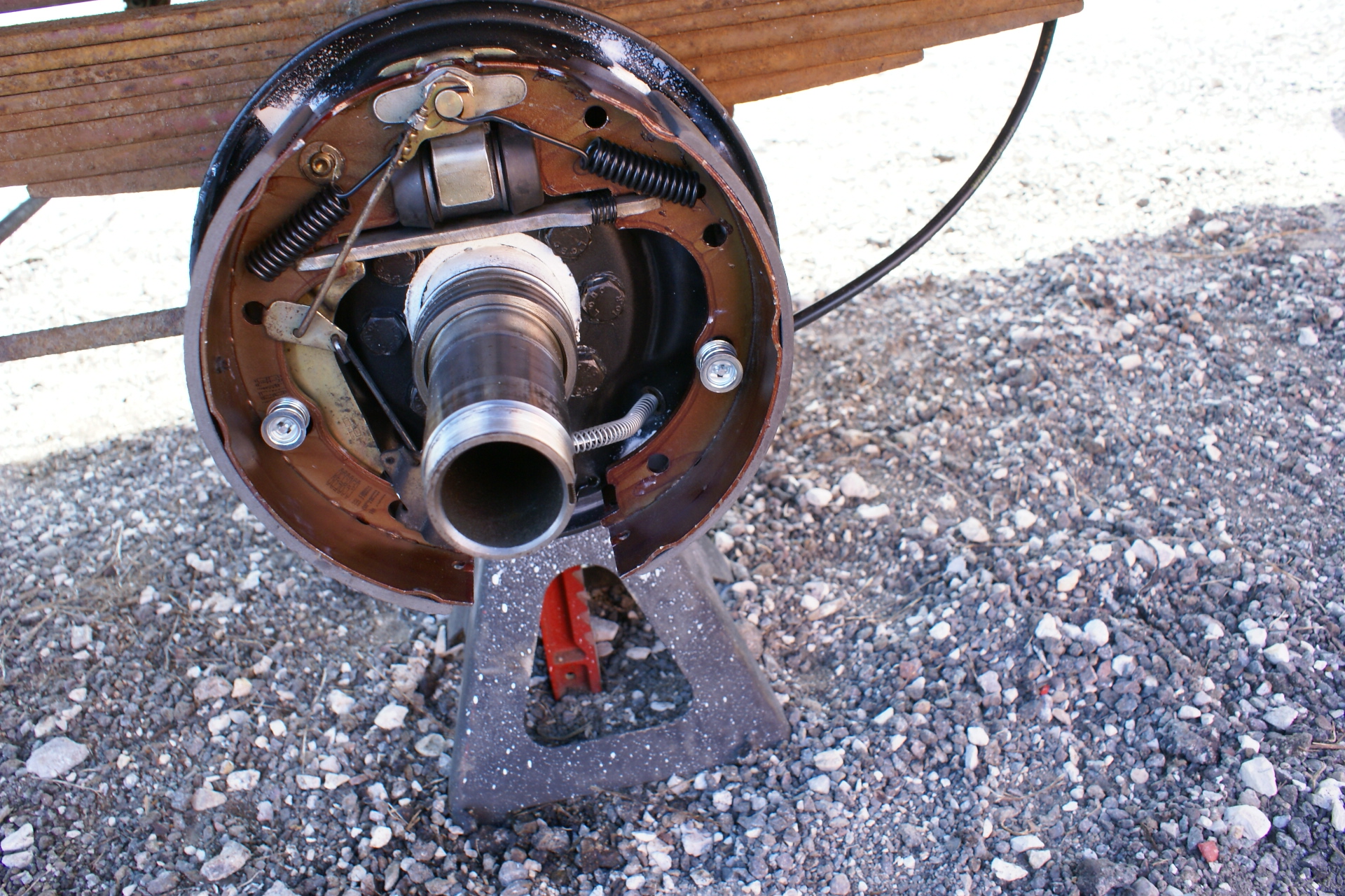

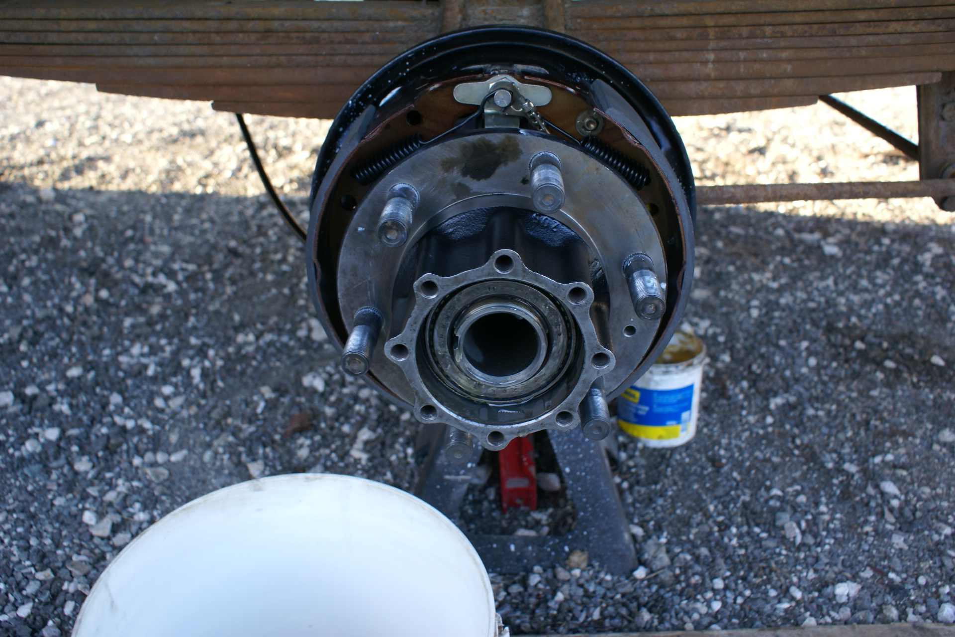

nous sommes maintenant prêt à remonté les machoires de frein
Modifié en dernier par aurelien.vu le 15 mars 2012 10:23, modifié 1 fois.
aurelien.vu
Pompier de niveau 4
Pompier de niveau 4
Messages : 84
Enregistré le : 10 août 2010 22:36
Re: entretien pont et frein arrière daily
Message par aurelien.vu »

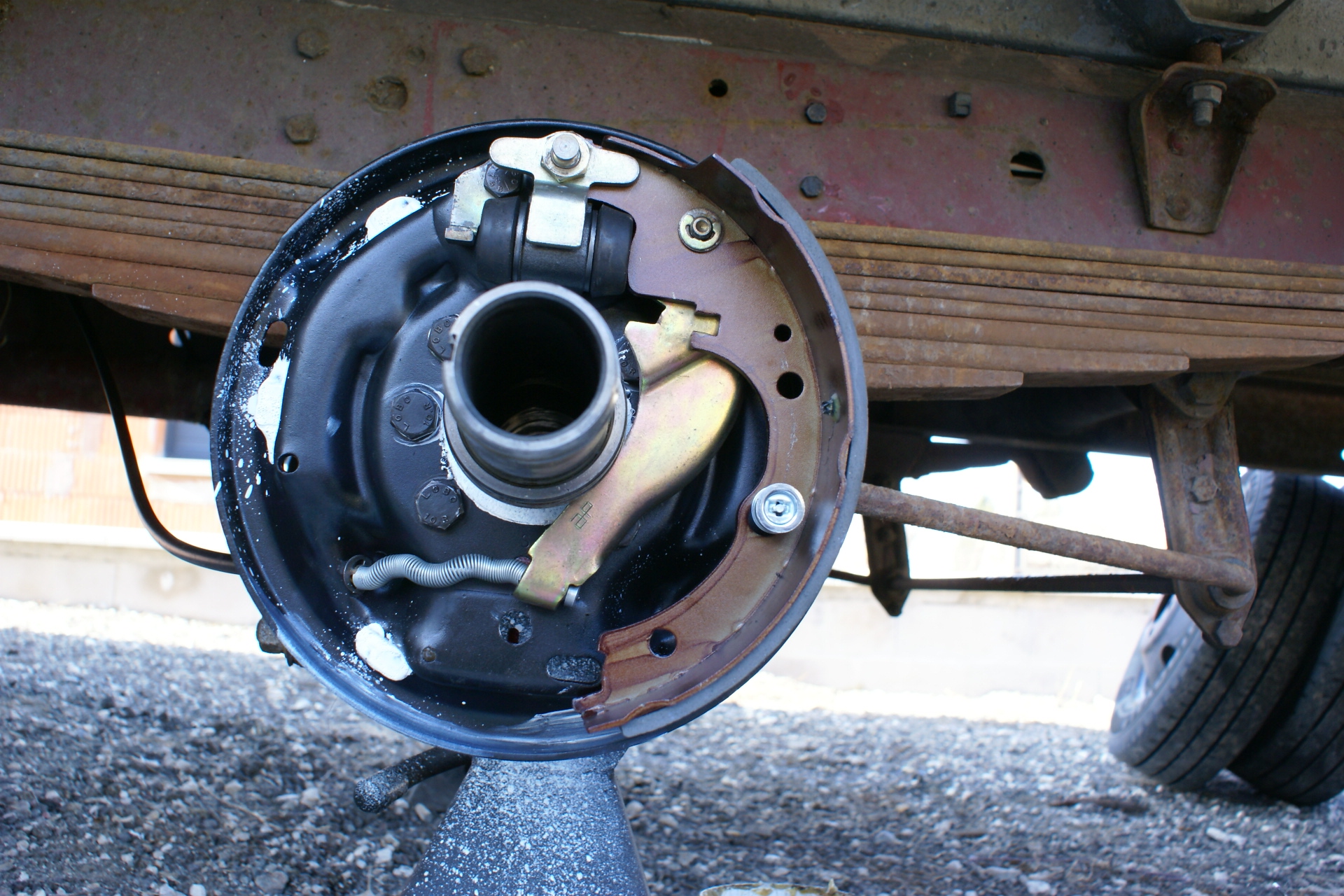

allez on est reparti

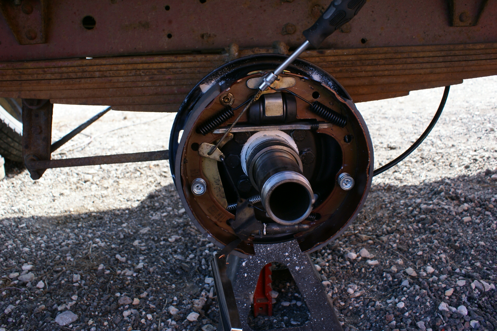

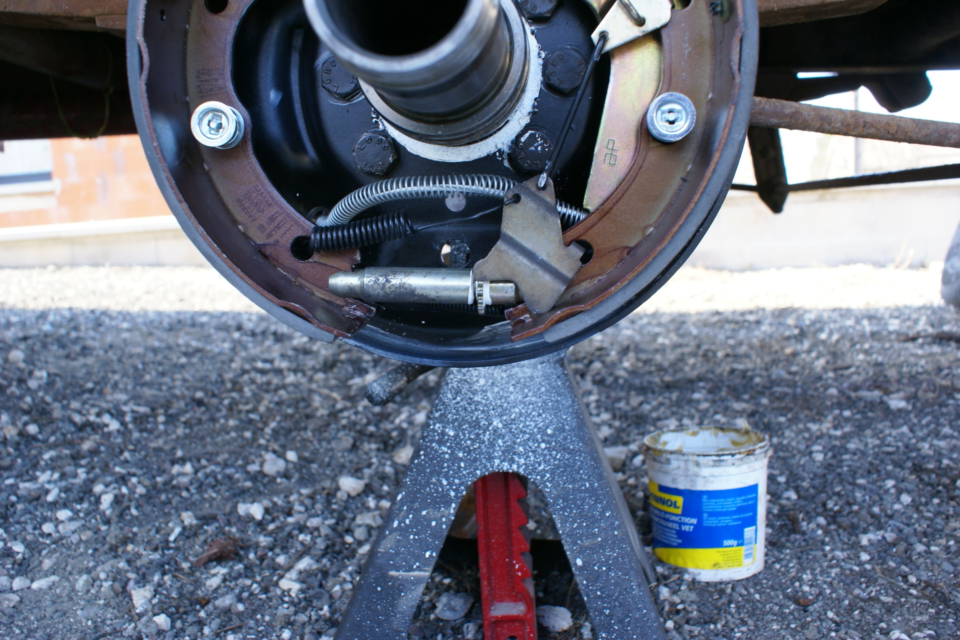

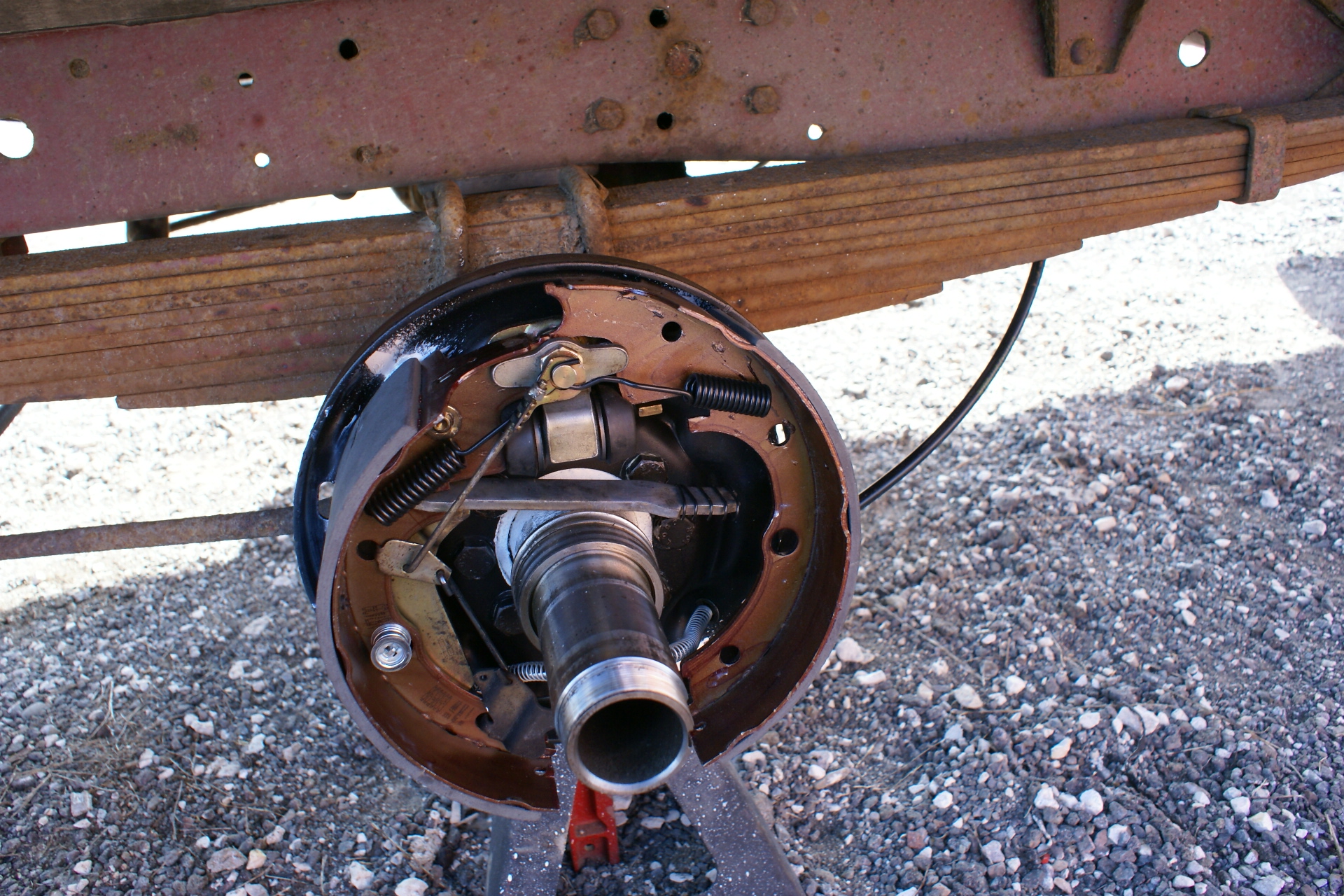

REMONTAGE DES MACHOIRES DE FREIN

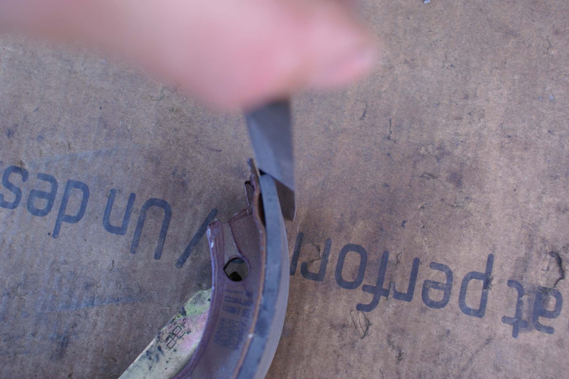

petite préparation avant remontage
petit chanfrein à la lime sur les extrémités des garnirures

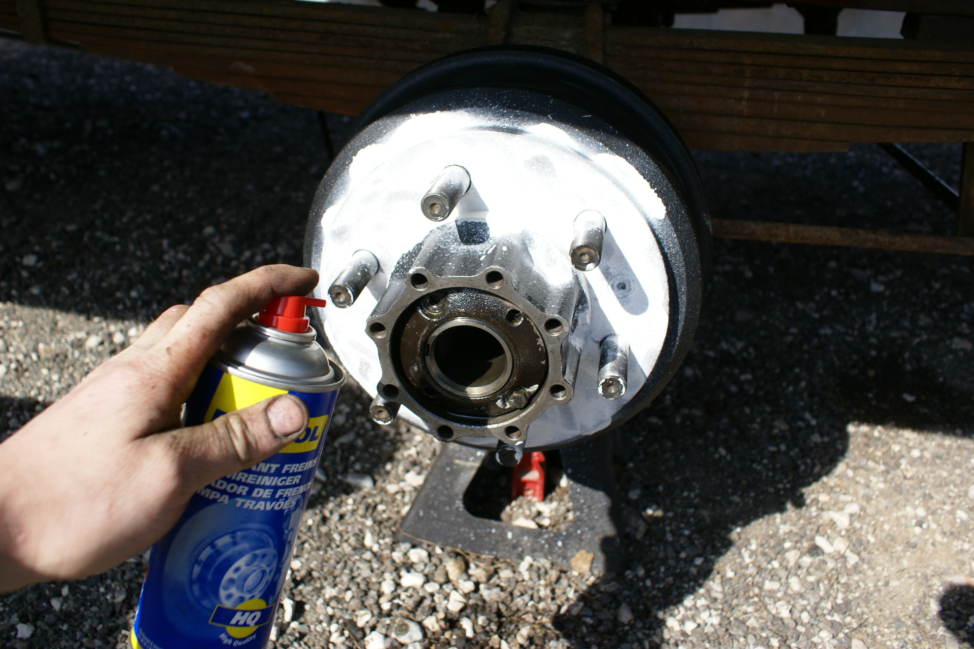

nettoyage et graissage des 6 portées des machoires sur les flasques

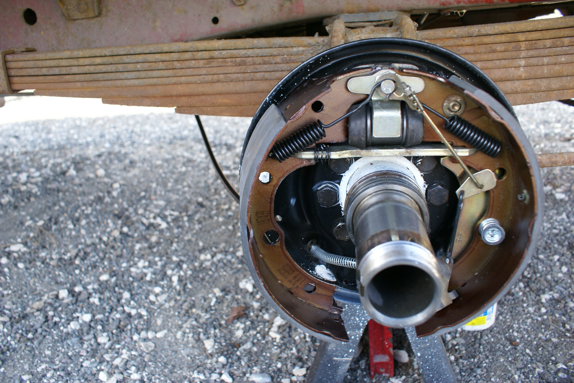

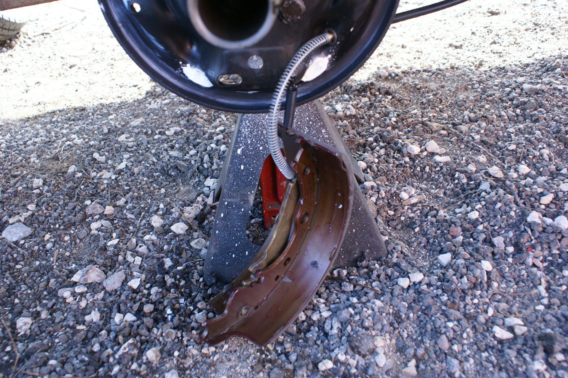

1ere façon, suivant la revue technique
accrocher le câble de frein à main sur son levier, tendre le frein à main pour faciliter la mise en place de la machoire
mettre en place la machoire sur la flasque et poser l'ensemble coupelles + ressort de maintien
placer le ressort inférieur
placer le ressort de rappel
détendre les câbles de frein
placer la bielette de liaison pour le frein à main et son ressort
placer ler platines et biellettes de renvoi
placer la 2nde machoire aveec son ressort de rappel, en plaçant bien la bielette du frein à main
mettre en place l'ensemble coupelle + ressort de maintien
mettre en place le ressort de rappel en place, la garniture au dessus de l'axe
placer le dispositif de rattrapage de jeu
puis le ressort
puis le ressort
j'ai trouvé cette solution compliquée, car il faut monter tout les ressort en force, ce qui est assez dur, du coup j'ai fait autrement pour l'autre côté
donc monté le câble de frein
mettre la machoire en place (la ça se fait facilement)
metre en place l'ensemble coupelles + ressort de maintien, et le ressort inférieure
mettre en place la bielette de liaison du frein à main
les platines et bielettes de renvoi
poser la machoire au dessus de son axe, avec son ressort de rappel
puis la mettre en place, en faisant attention à la place de la bielette de frein à main
puis l'ensemble coupelles + ressort de maintien
mettre en place le dispositif de rattrapage
mettre le ressort en place entre la machoire et la platine, platine décrochée, puis la remettre en place sur la machoire
voilà pour le remontage des machoires, ensuite, nous allons voir leur réglage, puis le remontage moyeux et tambour

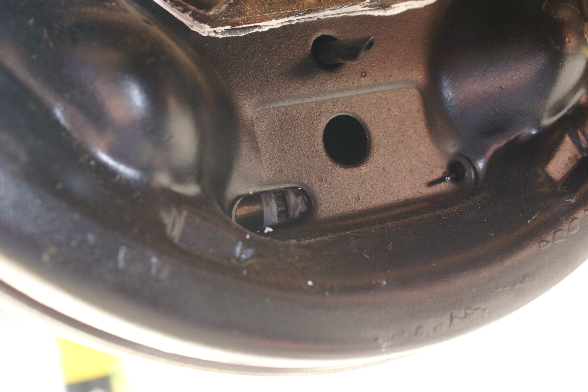

REGLAGE DES MACHOIRES
régler le diamètre des machoires au diamètre des tambours, moins 1.2 mm
puis régler le jeu entre la platine inférieure et la machoire, en agissant sur le boulon nylstop. le jeu doit être compris entre 0.25 et 0.75 mm.moi je l'ai régler à 0.40 mm grâce à une cale de réglage
ensuite, placer la coupelle de récupétation des huiles de moyeu

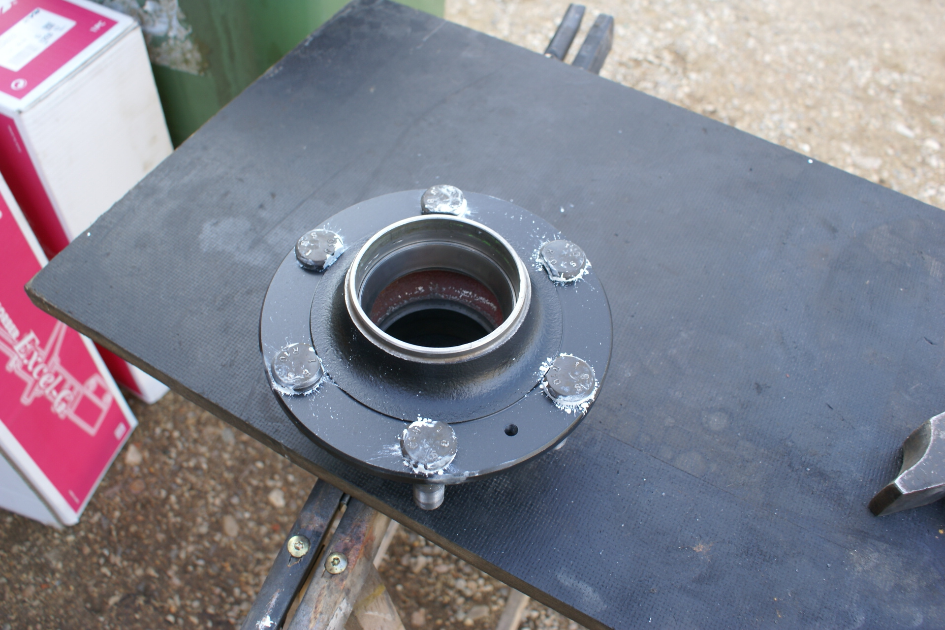

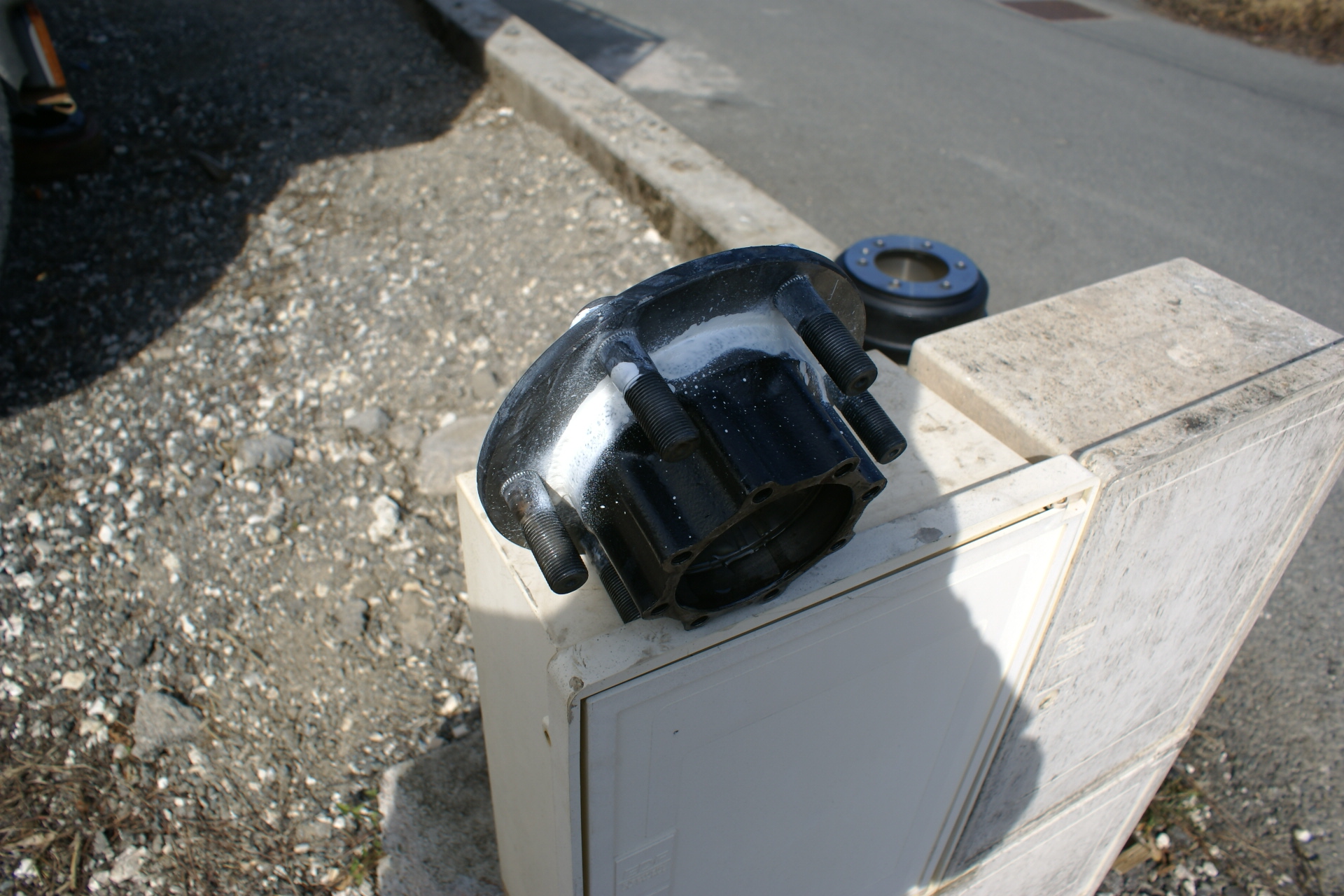

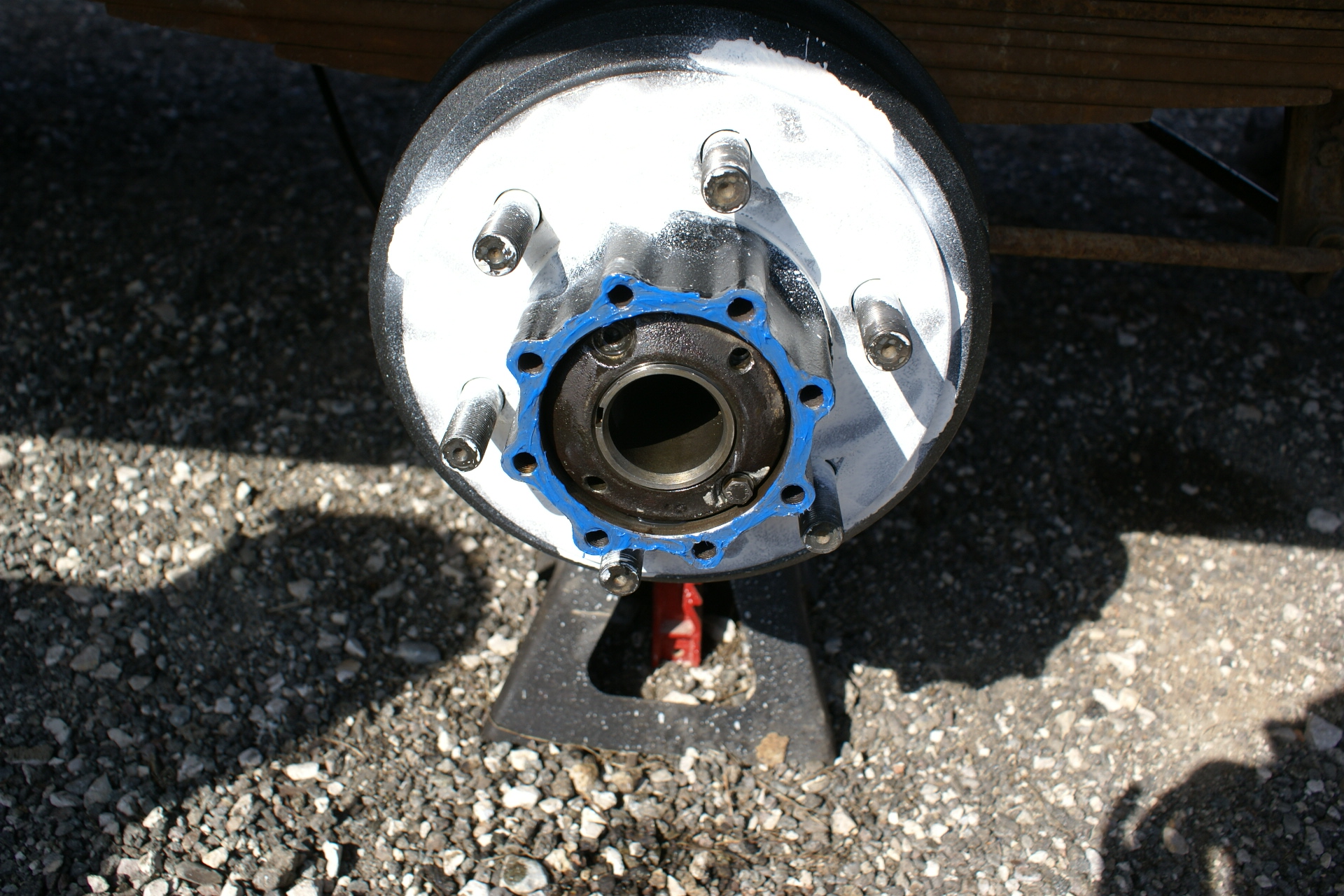

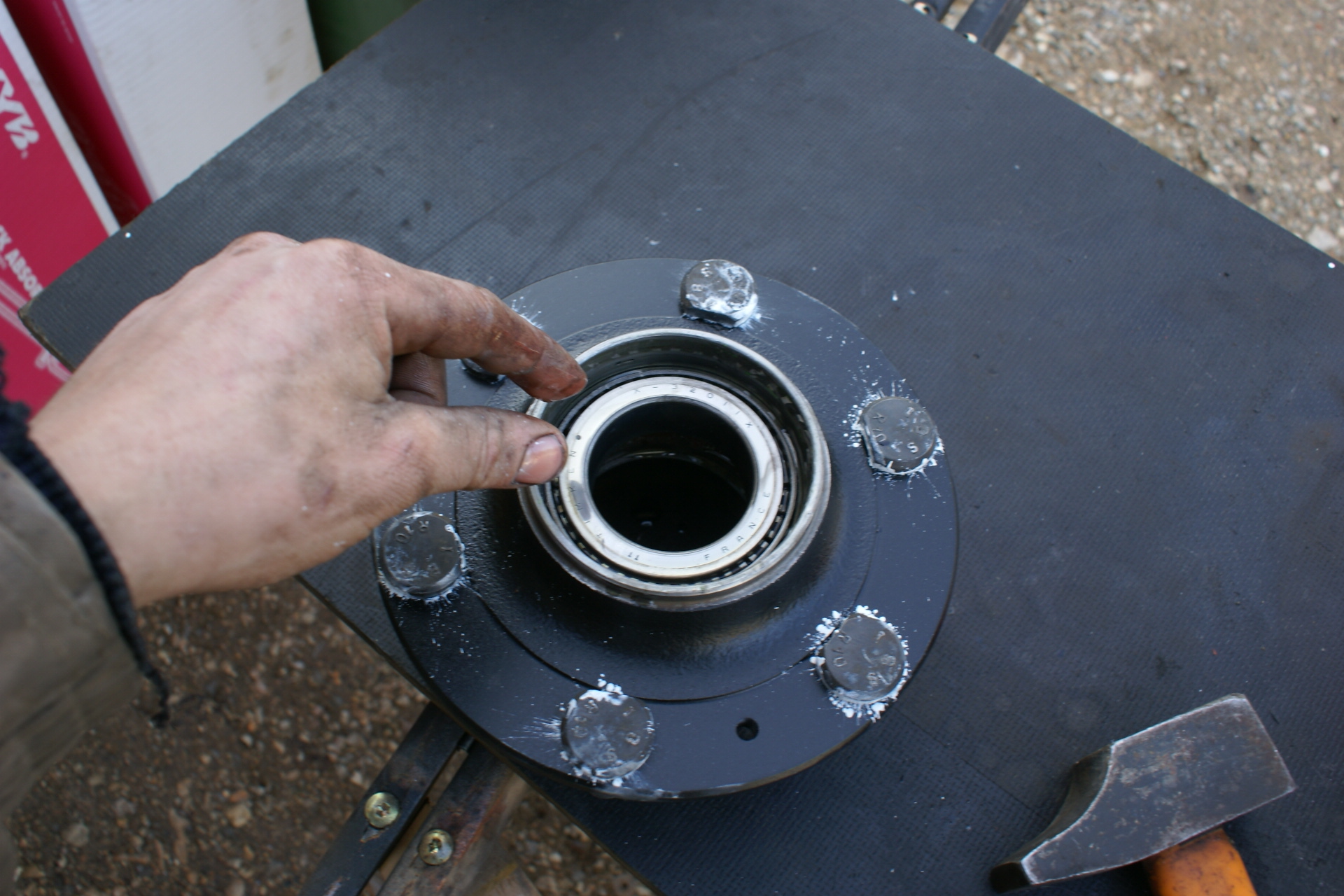

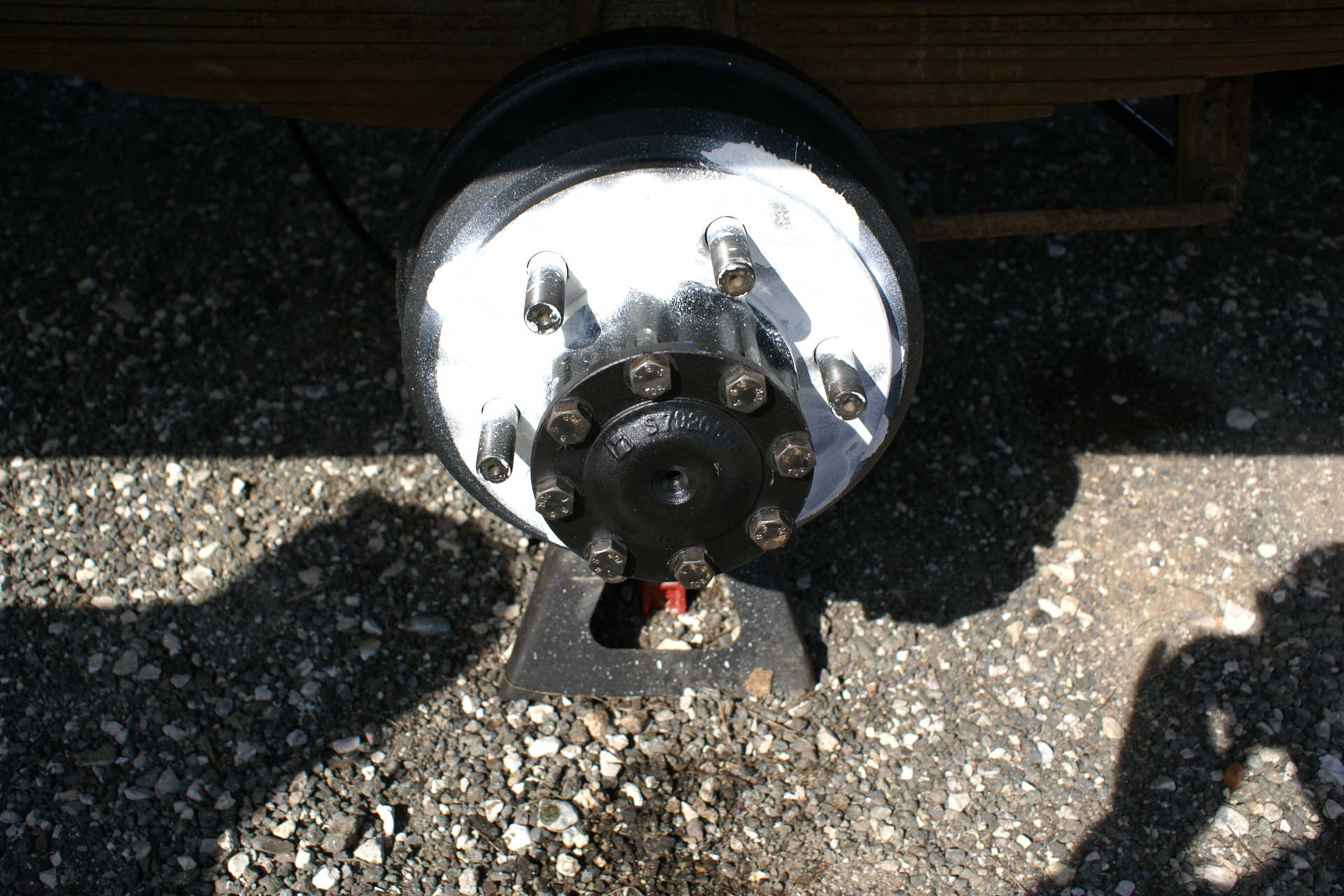

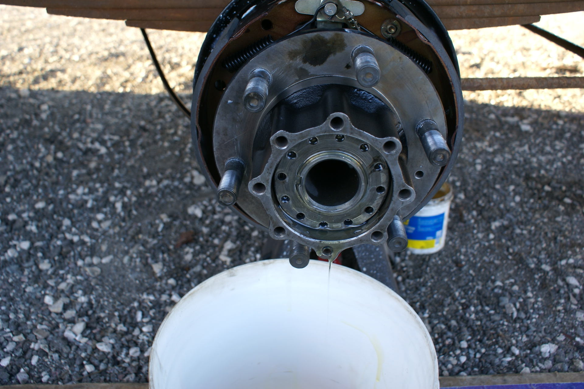

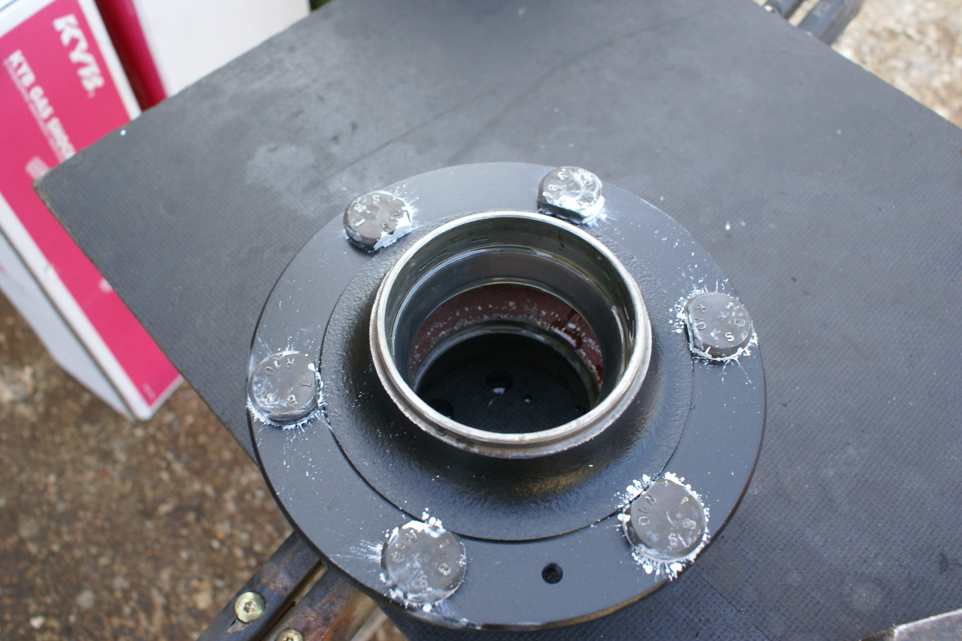

MONTAGE DES MOYEUX

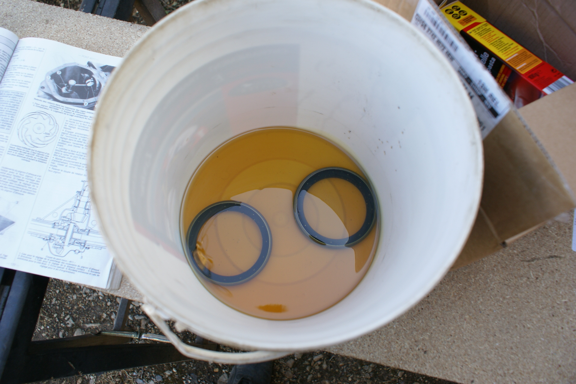

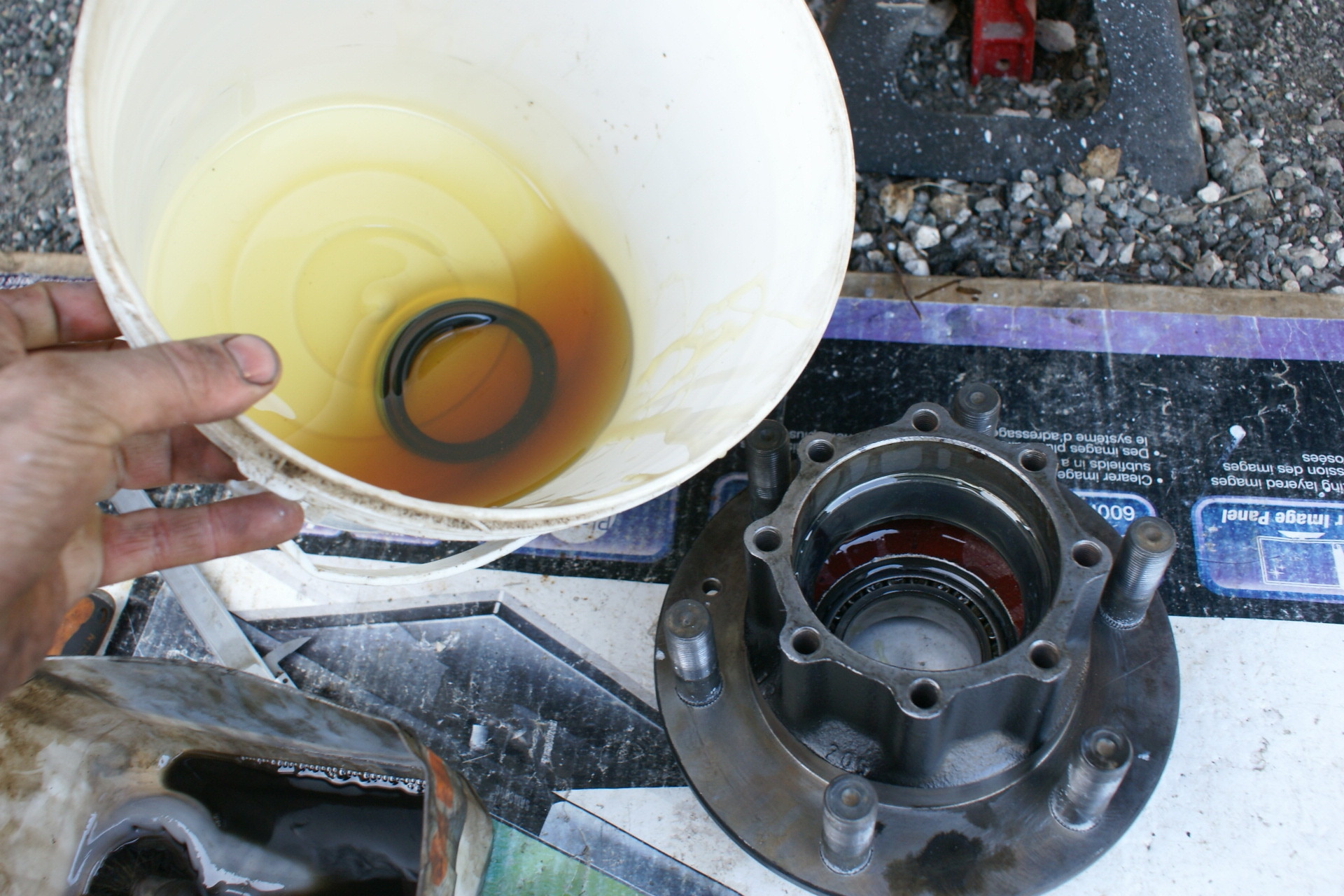

le joint spi de moyeu, côté extérieur
faire tremper les joints spi de moyeu dans l'huile de pont pendant 1 heure

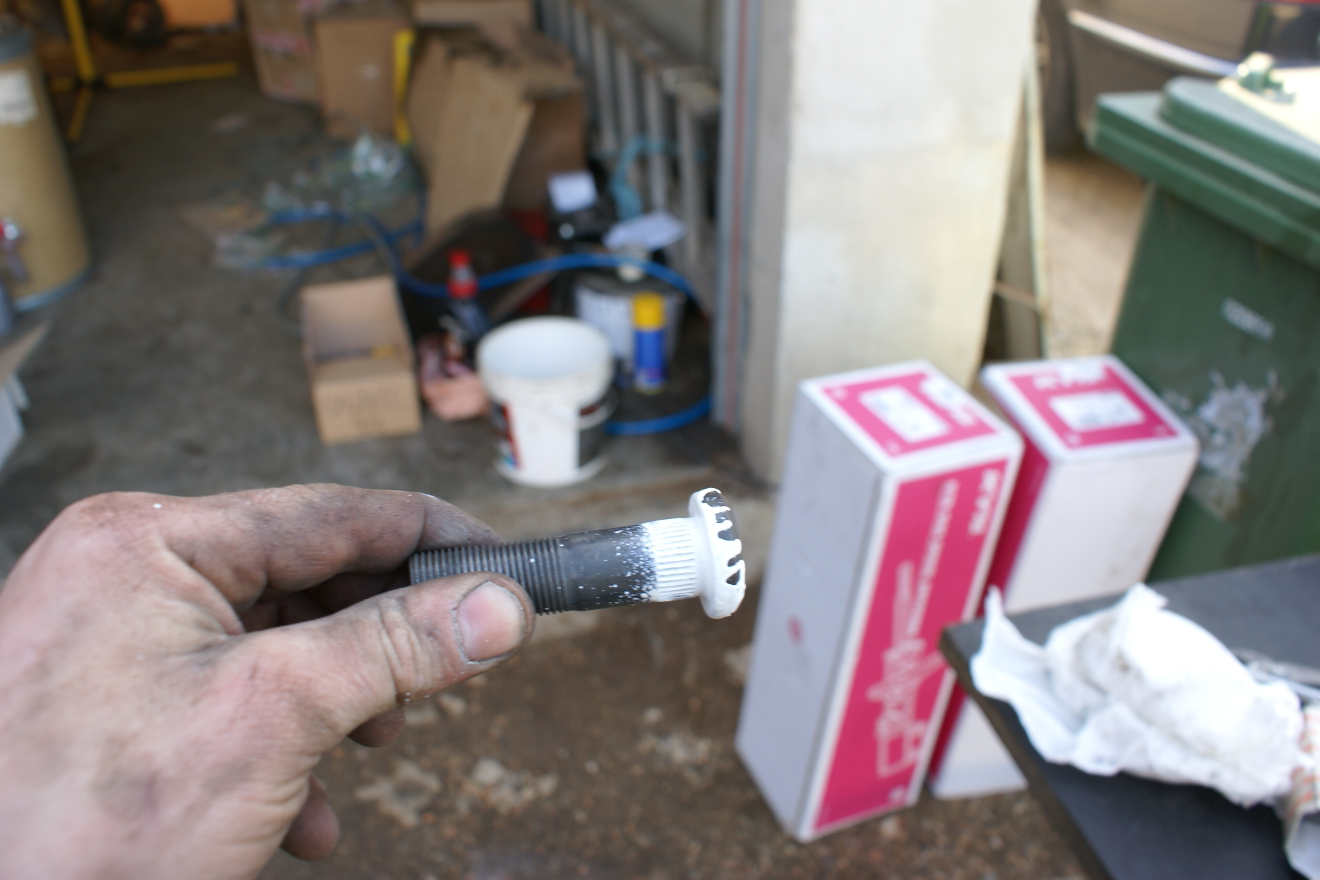

en attendant, monter les goujons de moyeux, d'abord en graissant la partie molettée
puis les monter en faisant attention le méplat du goujon en direction du centre du moyeu, puis les rentrer au marteau

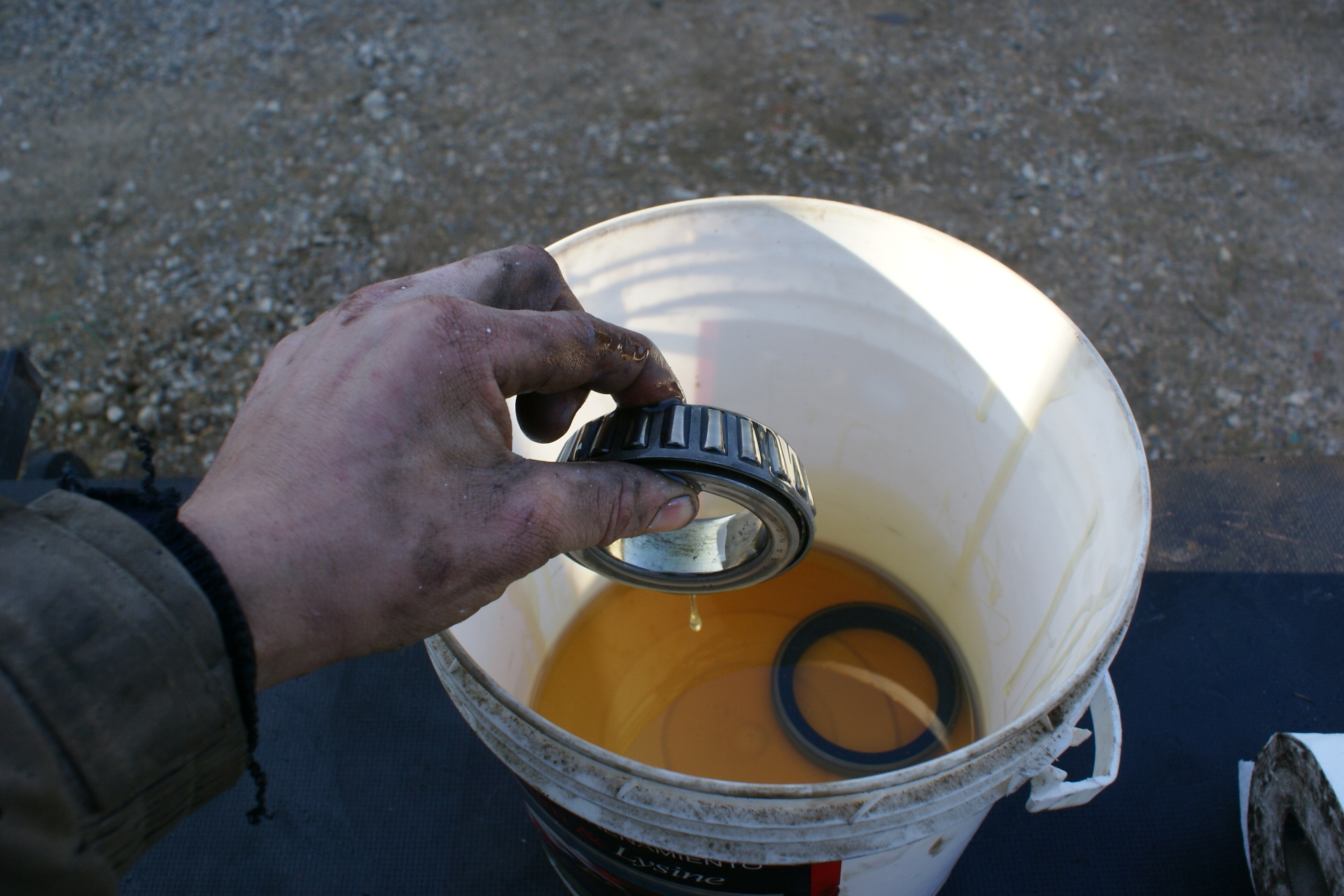

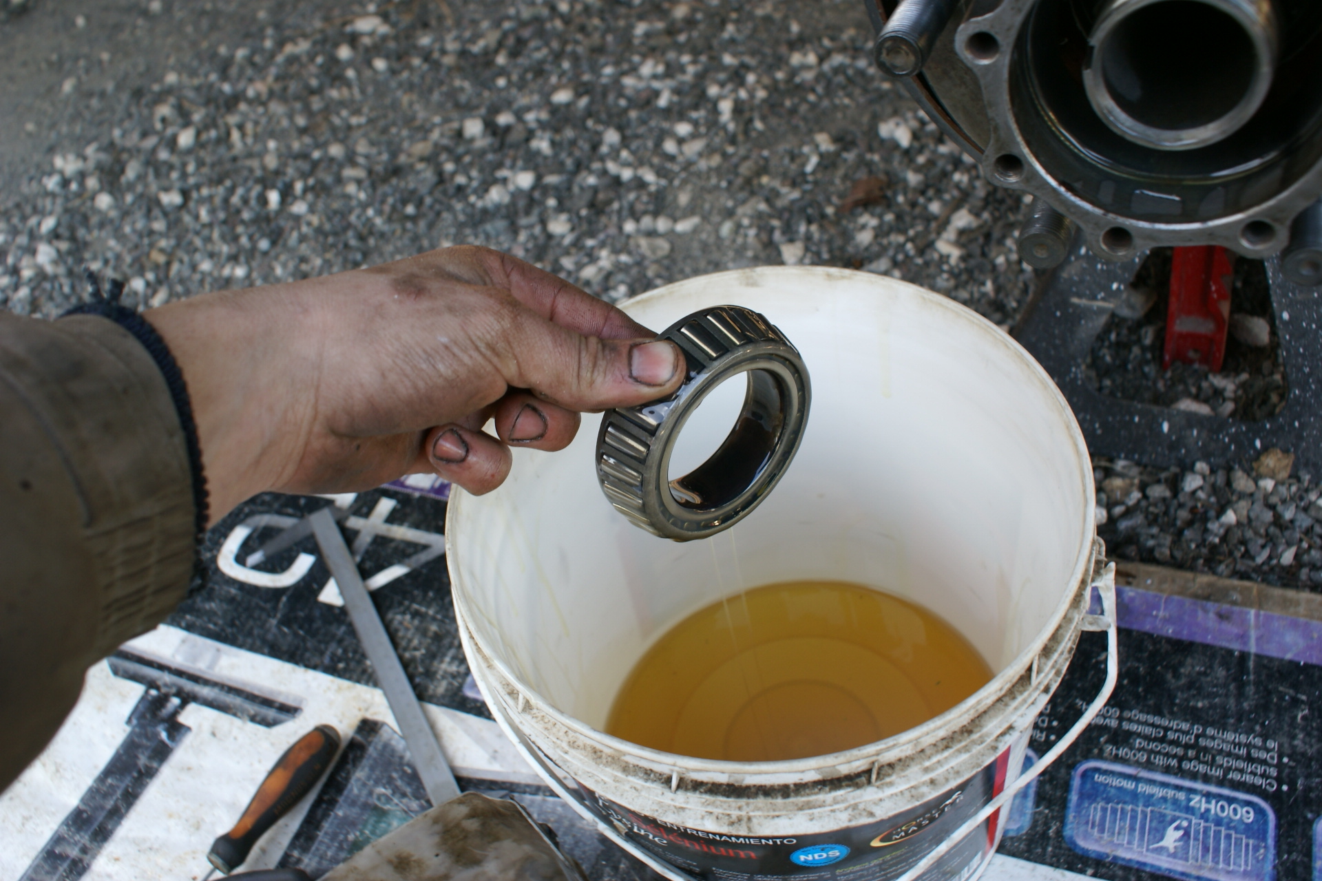

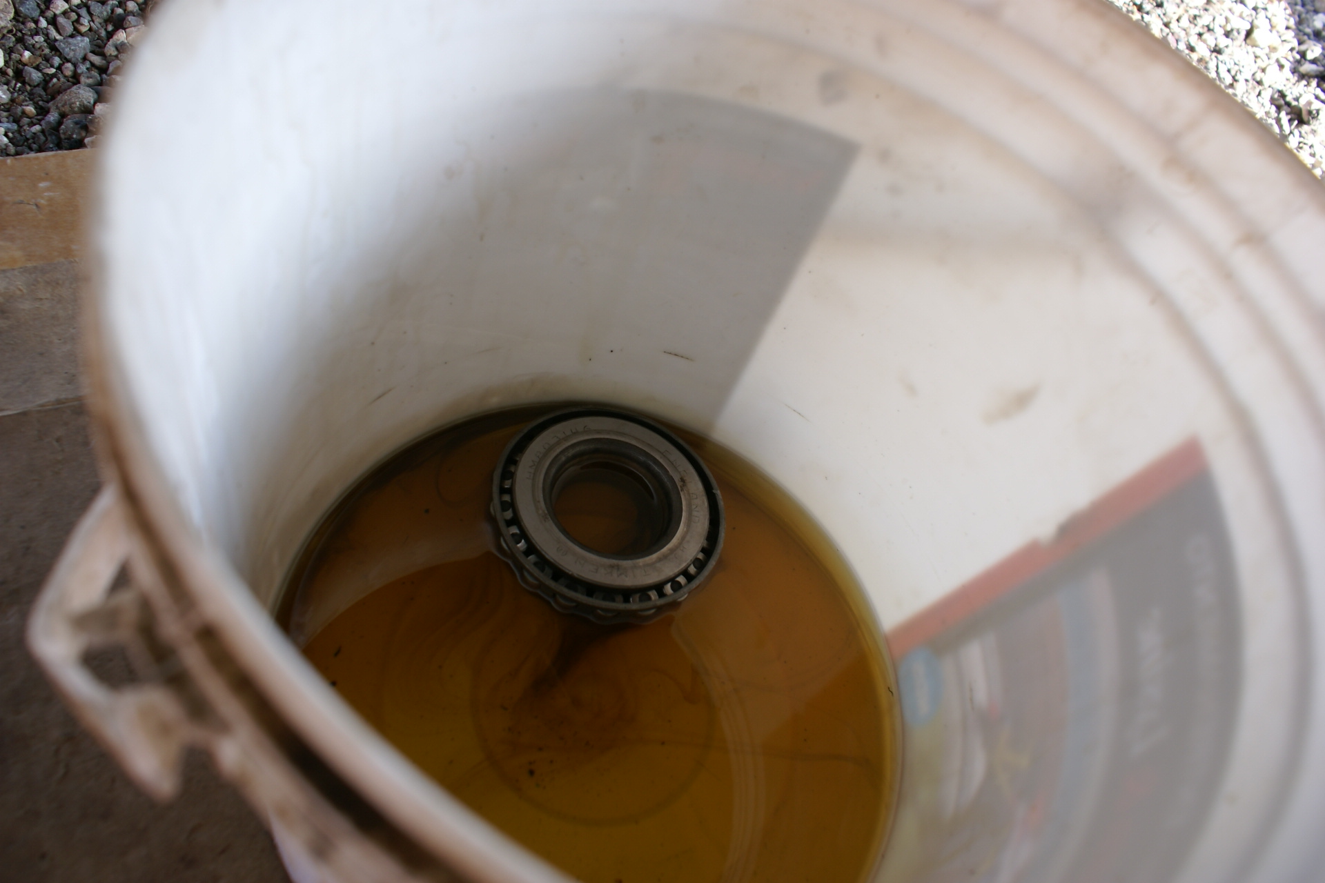

tremper le roulement intérieur dans l'huile
huiler la piste du roulement
mettre en place le roulement
puis mettre en place le joint spi, avec une douille martyr et un marteau(attention ils sont dur à mettre en place)

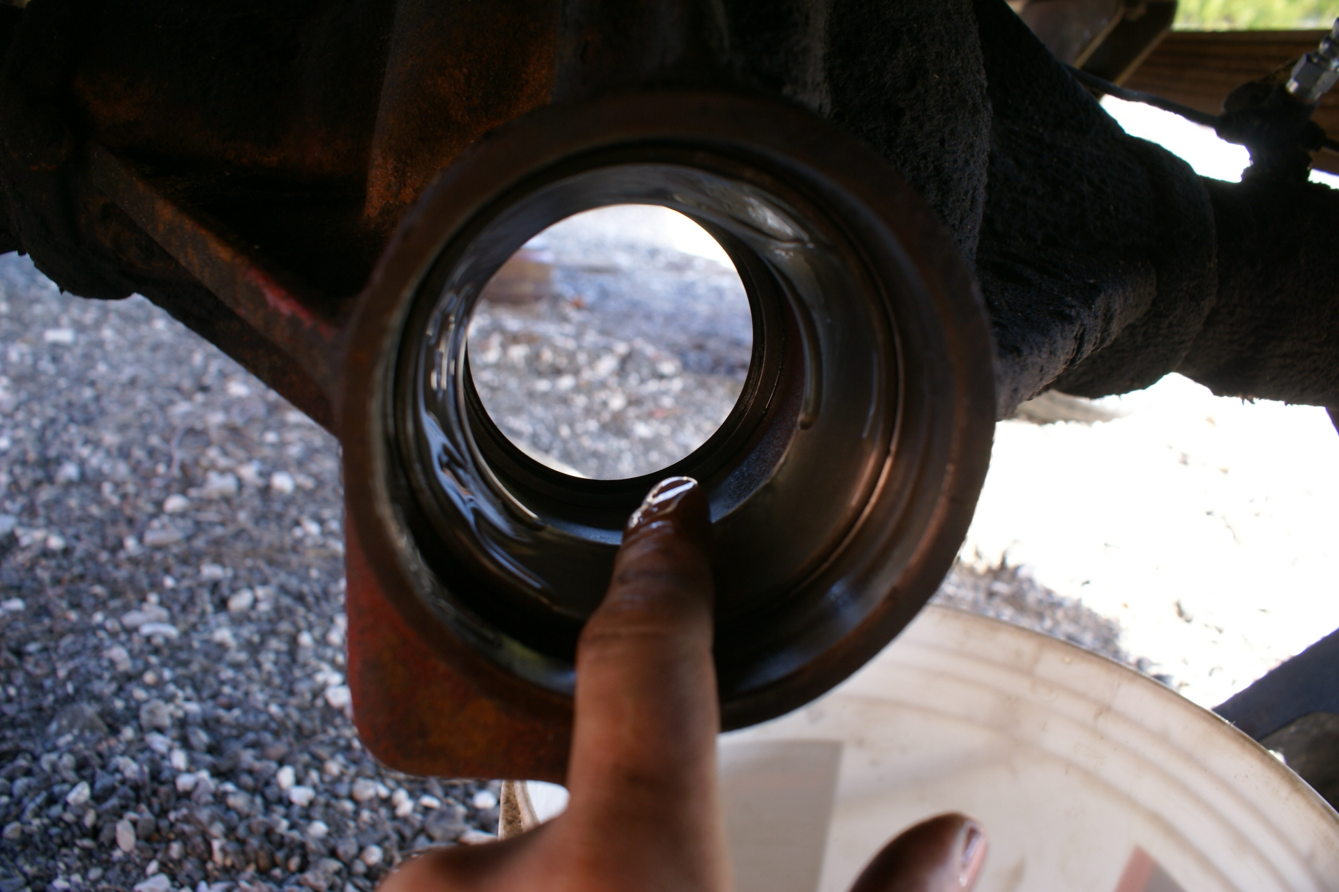

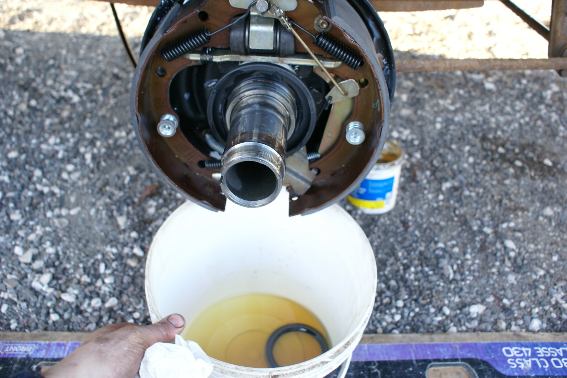

huiler la trompette du pont
huiler la piste du roulement extérieur
puis mettre en place le moyeu sur la trompette
tremper le roulement extérieur dans l'huile
puis le mettre en place
puis mettre la rondelle à trou une fois huilé
puis serrer l'écrou en tournant le moyeu pour qu'il se mette en place.Serrer l'écrou à fond puis le desserrer d' 1/5 de tour
puis mettre en place la vis de 10 qui doit rentrer dans un trou de la rondelle à trou

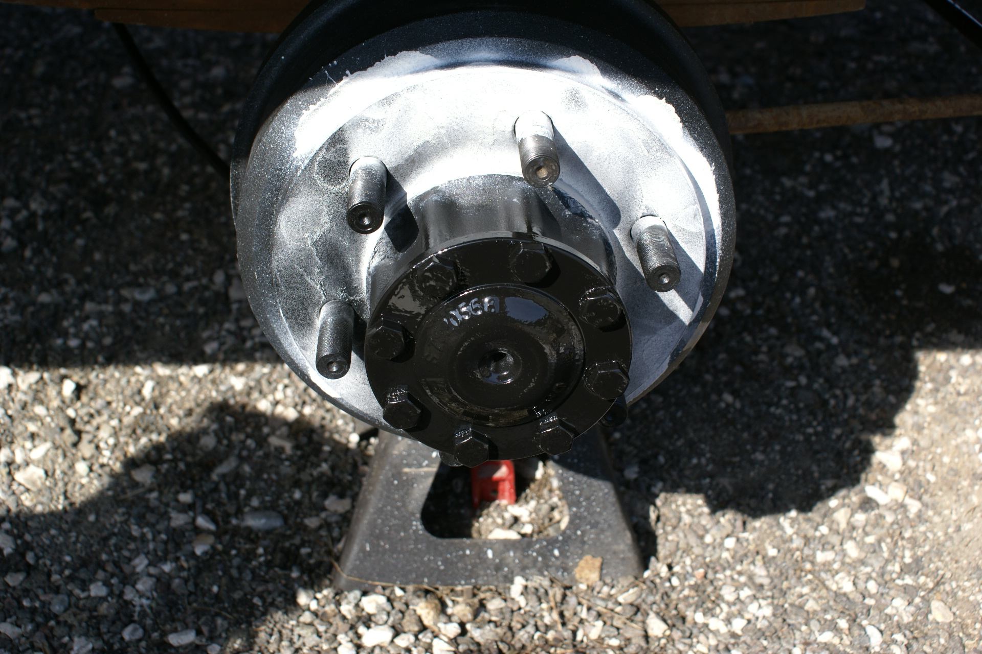

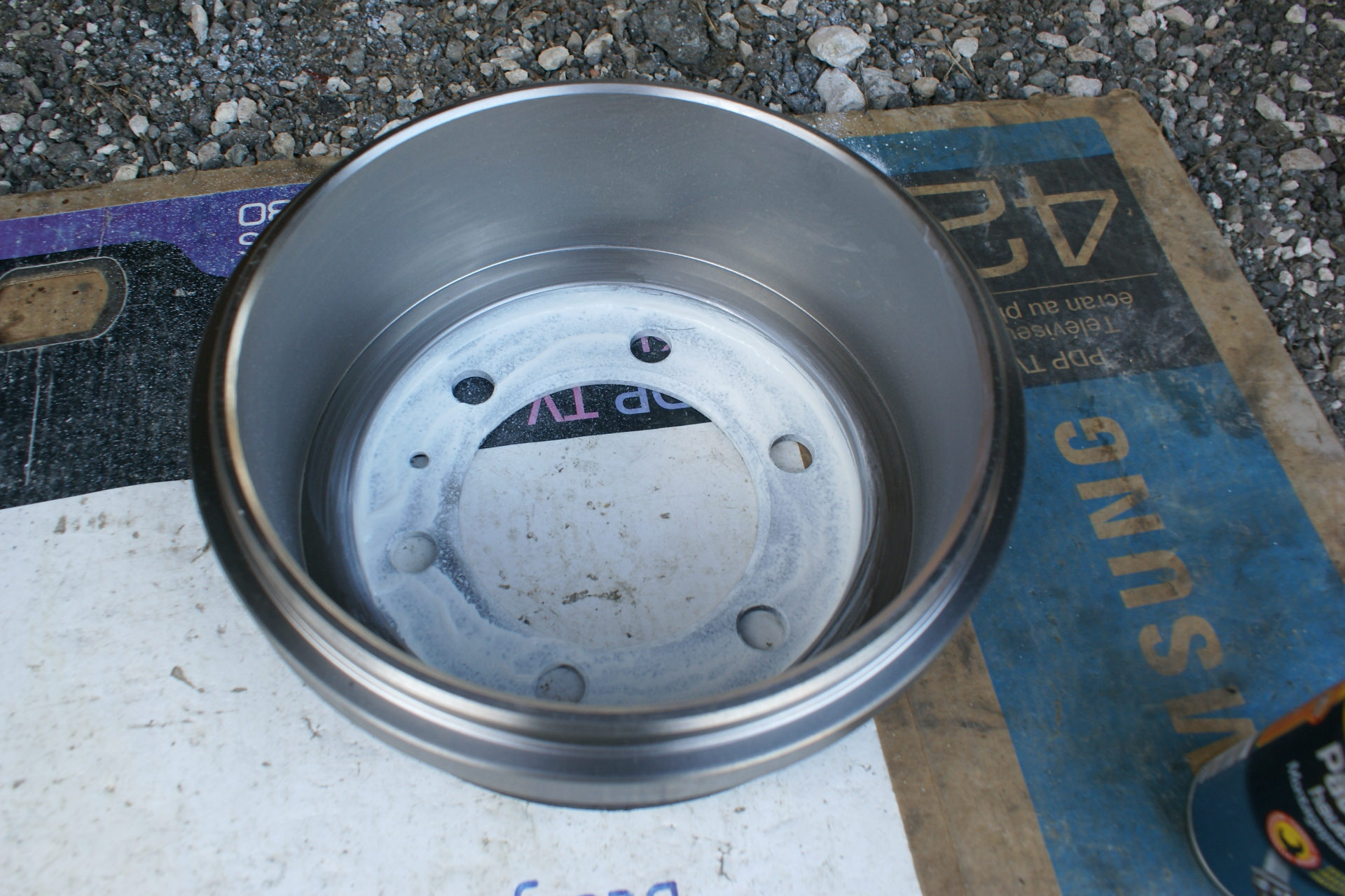

graisser la portée en contact avec le moyeu, dégraisser la piste des machoires
mettre en place le tambour, en faisant attention que l'huile du moyeu ne tombe pas dans le tambour
puis mettre en place la vis du tambour, le filet graissé
vérifié le jeu entre les machoires et le tambour
et le régler le cas échéant grâce à la molette cranté
voilà les freins remontés, il reste à purger l'ensemble des freins
graisser la portée du tambour et des jantes

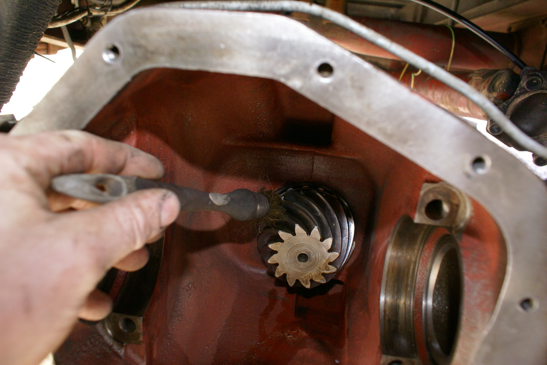

REMONTAGE DU PONT

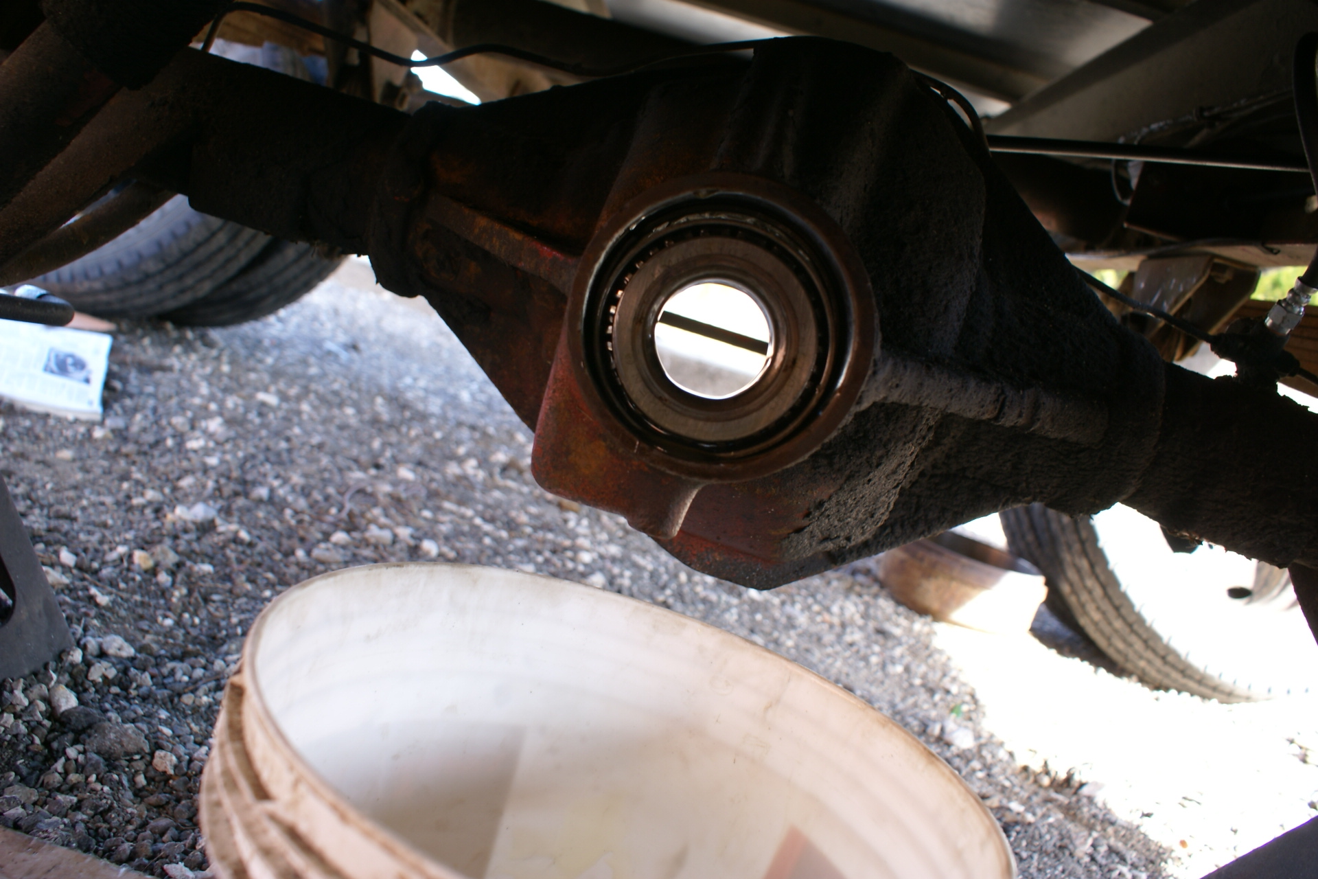

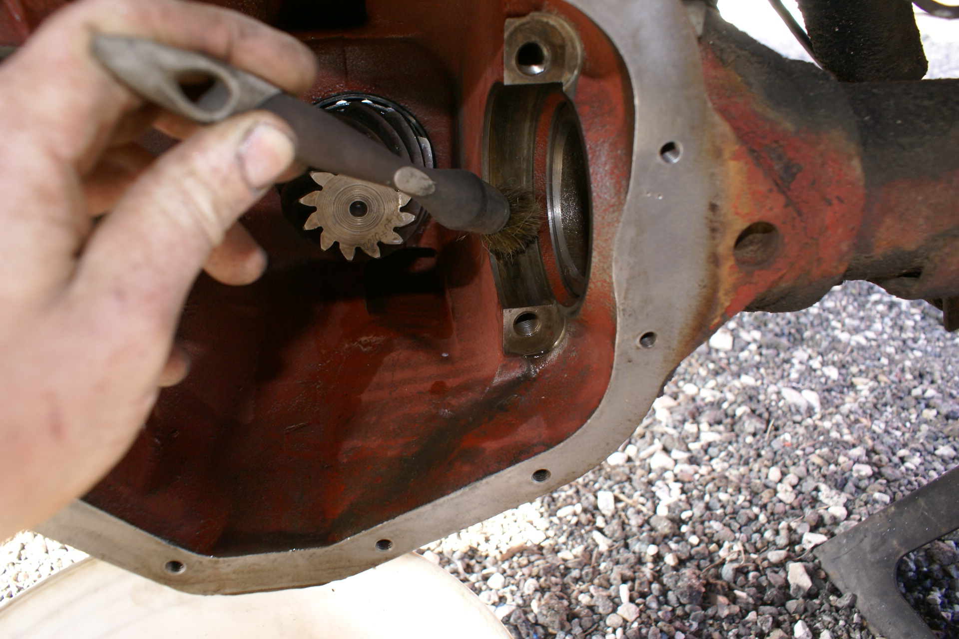

remontage du pignon d'attaque
huiler la piste du roulement intérieur
huiler le roulement
huiler le roulement
et le mettre en place

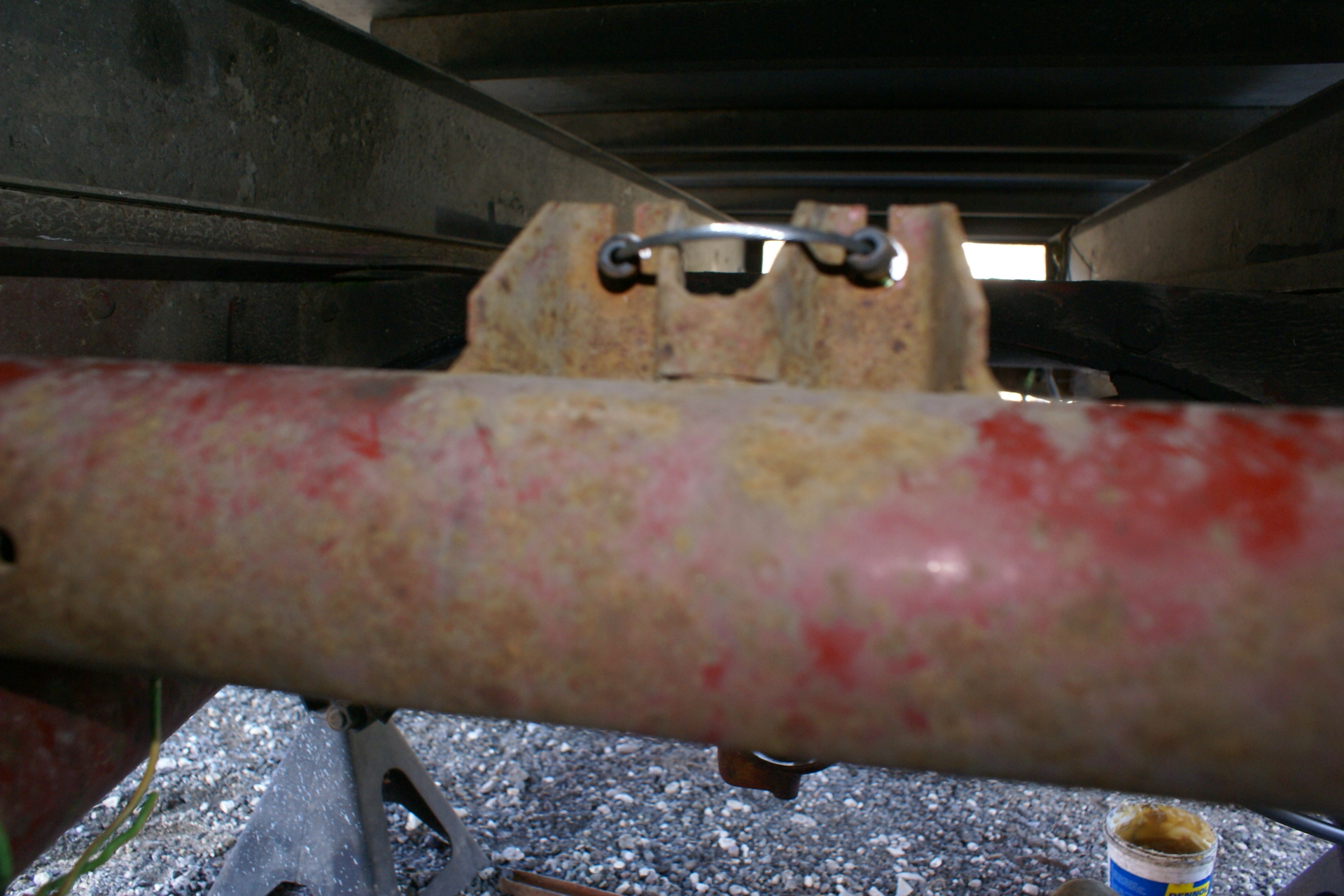

et le faire tenir avec du fil rigide
le joint spi de nez de pont
mettre du produit d'étanchéité sur l'extérieur du joint spi
dégraissé la porté du joint spi
et mettre en place le joint spi,puis enlever le surplus de pate à joint
enlever le fil
enlever le fil

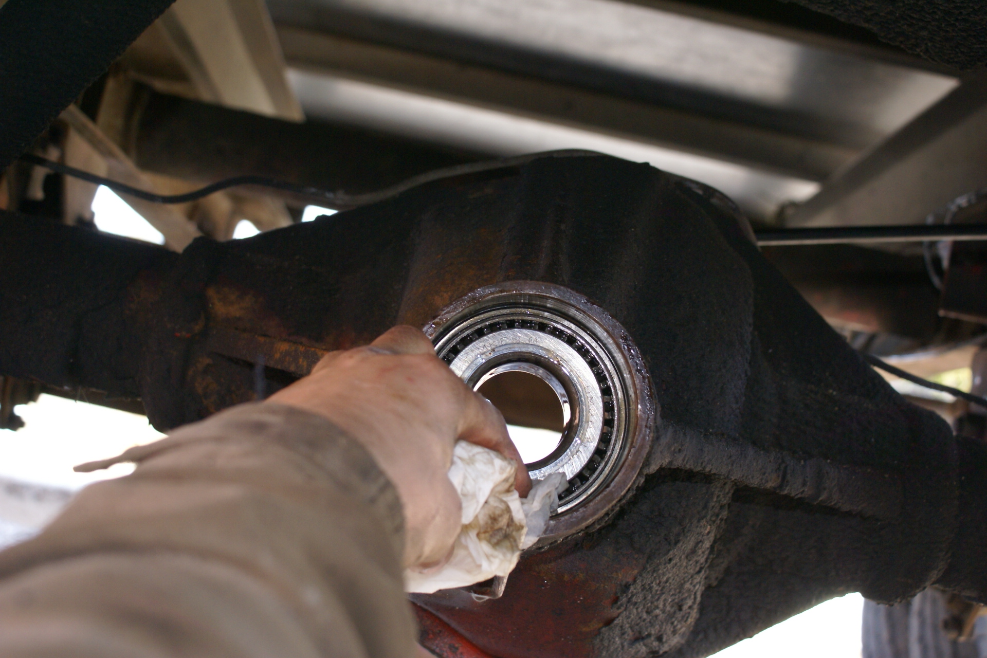

graissé le roulement intérieur, et mettre en place l'entretoise et les rondelles de réglage
graissé la lèvre du joint spi
mettre en place le pignon d'attaque
puis la coupelle d'accouplement de l'abre de transmission

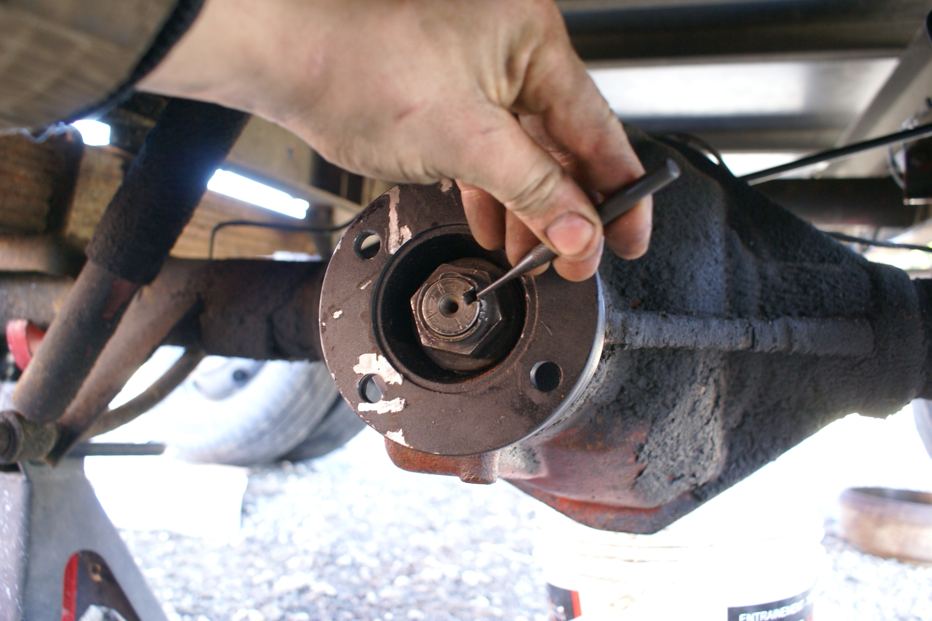

puis l'écrou, et le visser grâce à la barre pour bloquer la coupelle, et la clé poids lourd et le cric pour serrer l'écrou
puis  sertir l'écrou
puis sertir l'écrou

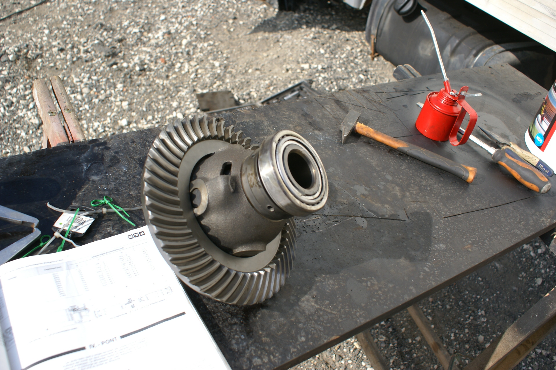

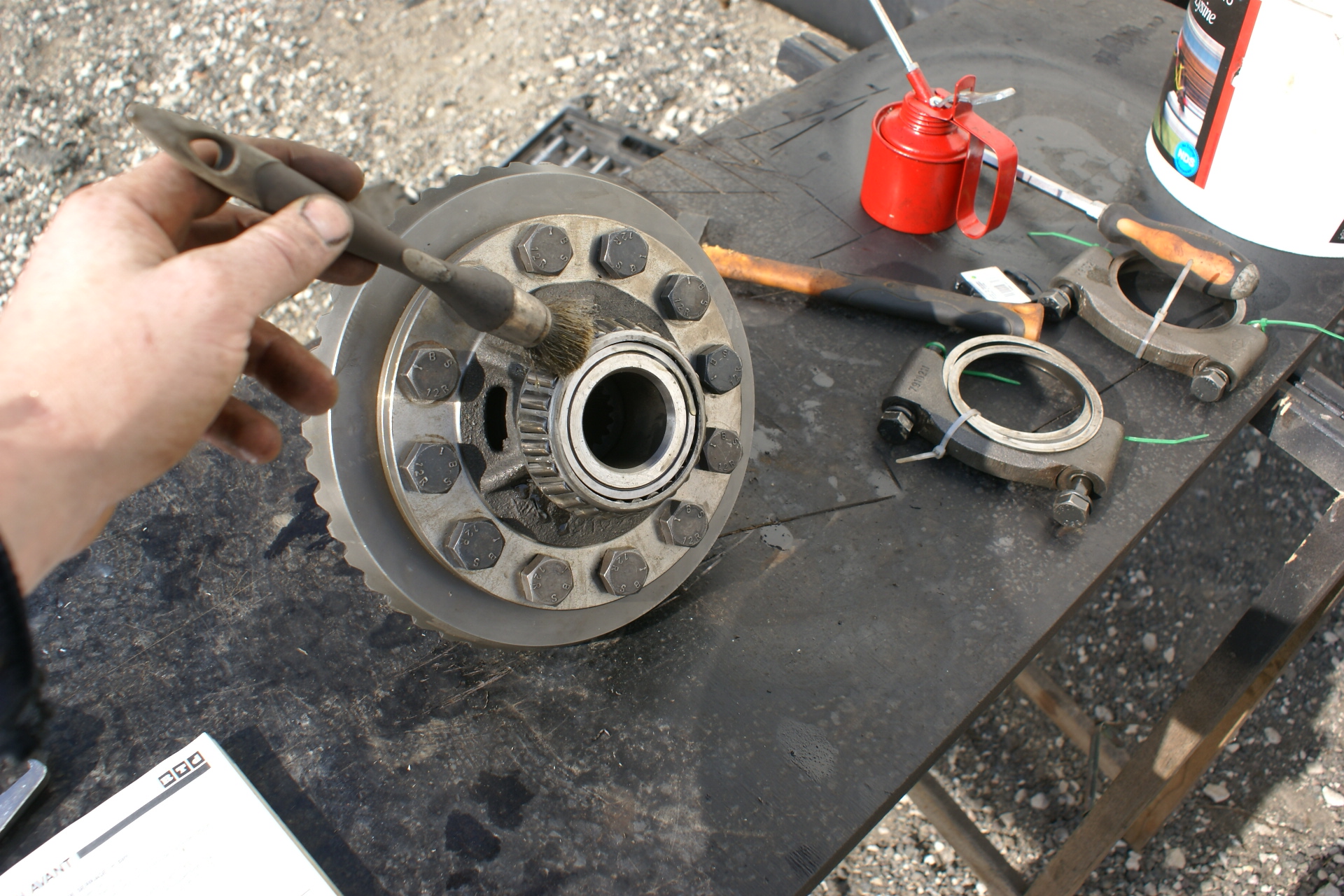

vent ensuite le remontage du différentiel

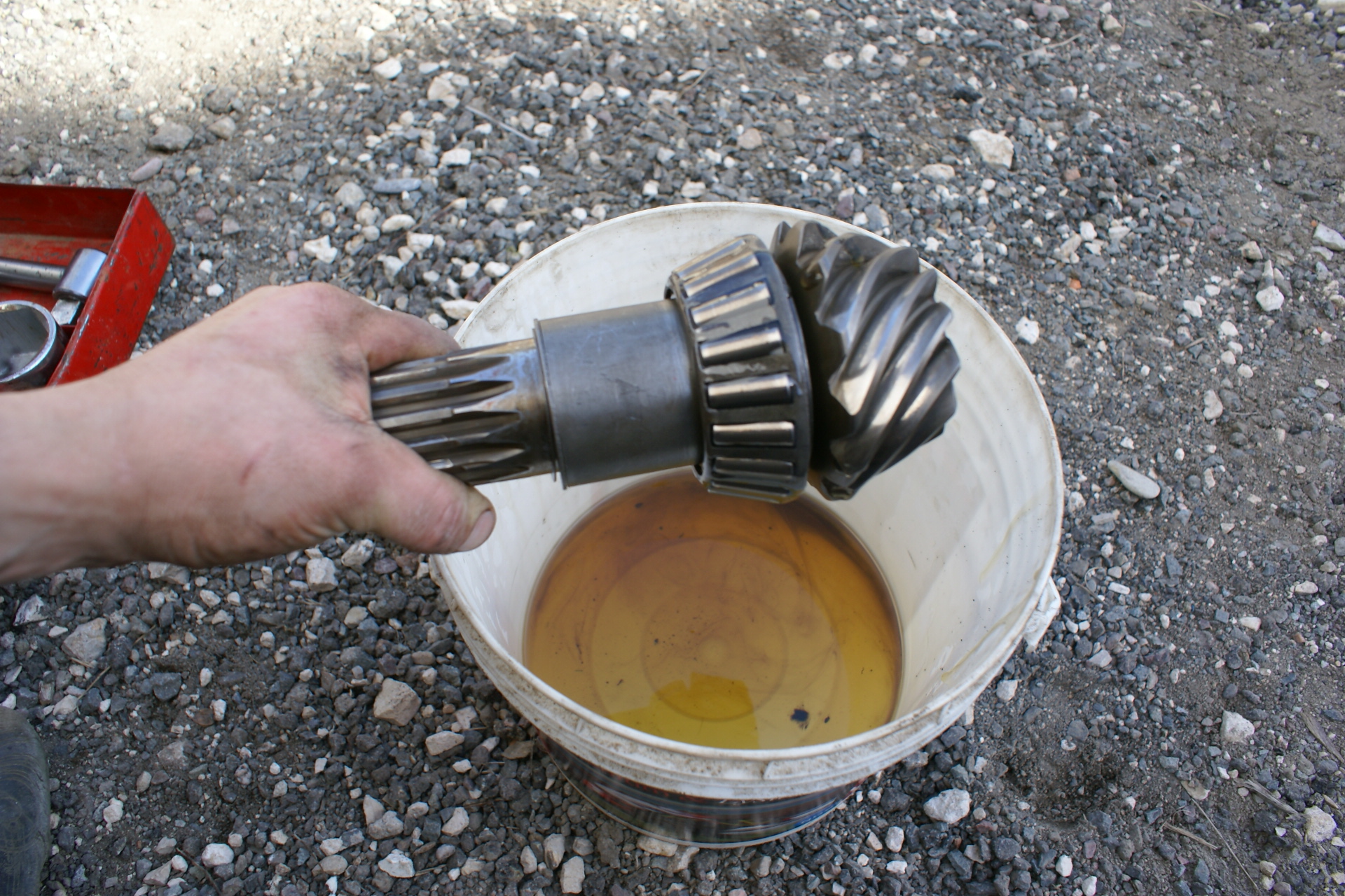

huiler ensuite le pignon d'attaque
puis les portées des coupelles de roulement de différentiel
huiler le pas de vis de l'écrou spécial, et la portée du roulement
puis remonter l'écrou et le roulement
huiler la portée de roulement de l'autre côté
puis remonter le roulement, et huiler les 2 roulements (pas trop juisque l'on devra porter le différentiel par là)

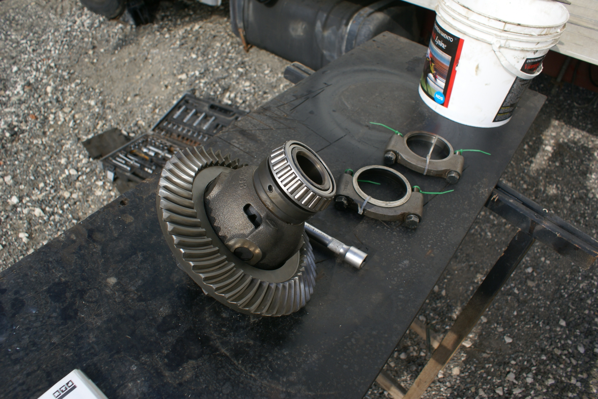

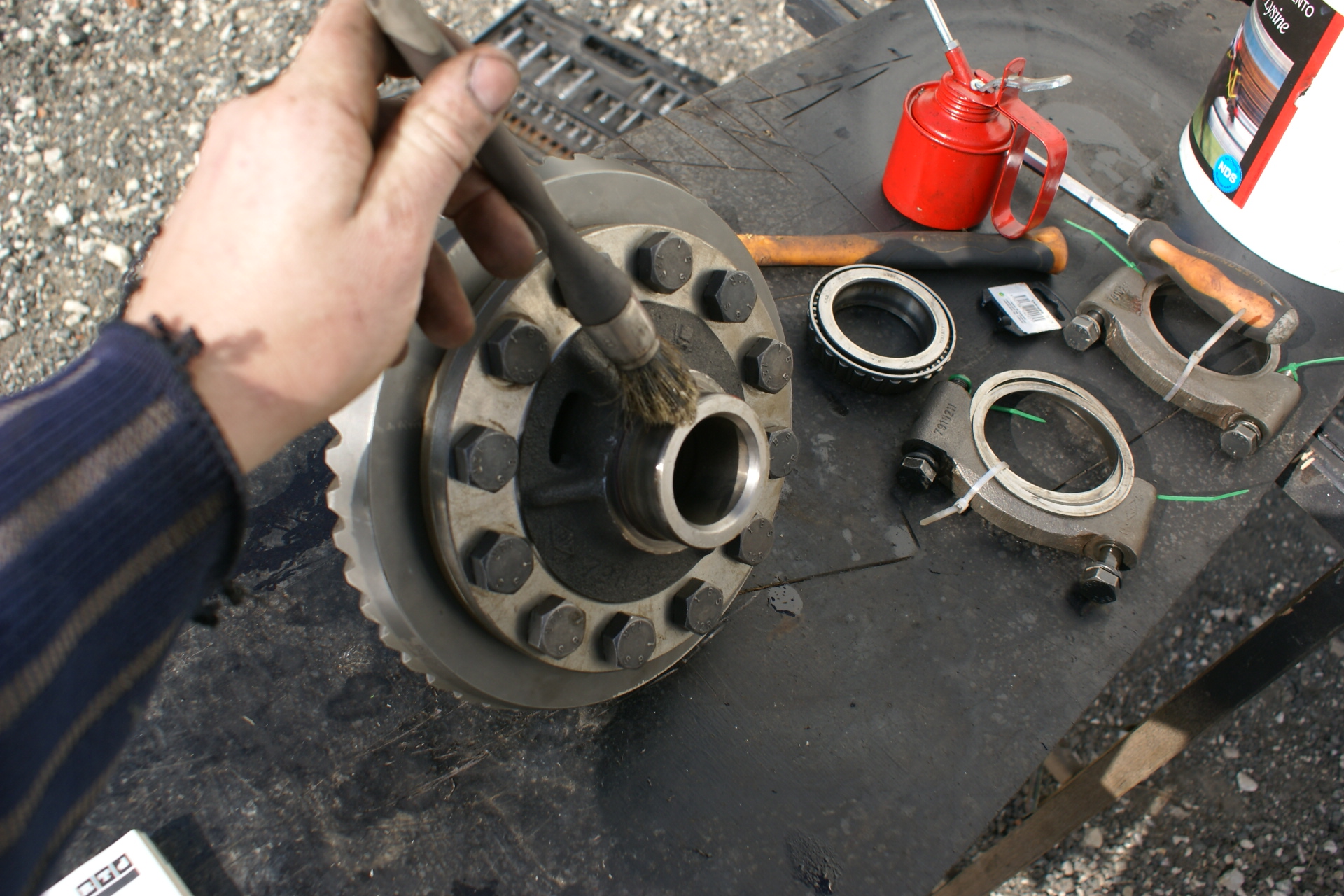

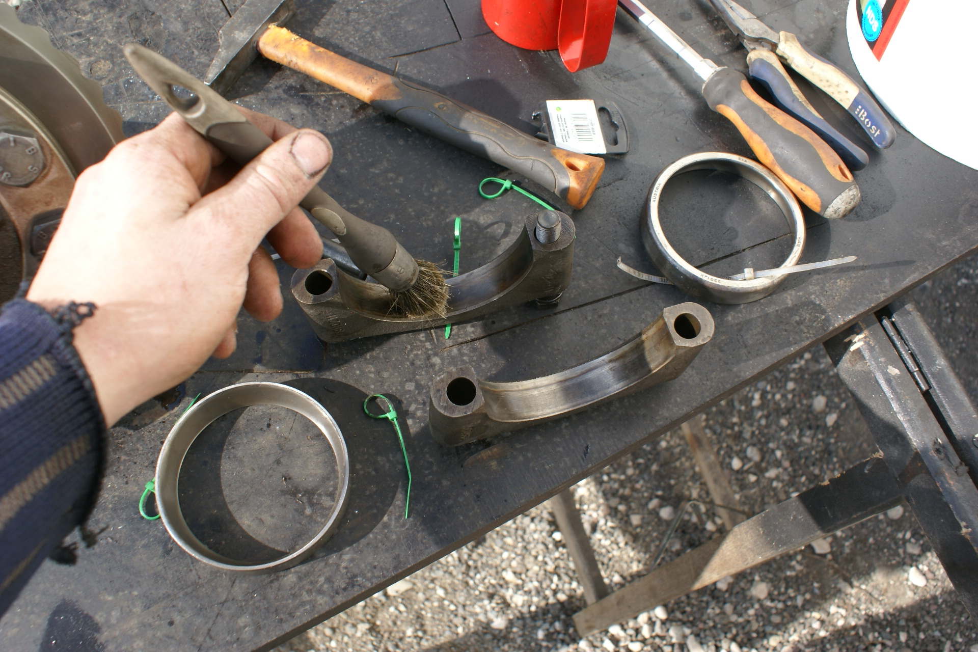

huiler les jumelles et les rondelles de réglages, et les déposer à portée de mains du pont lors du remontage du différentiel, en séparant bien les pièces droites et gauches

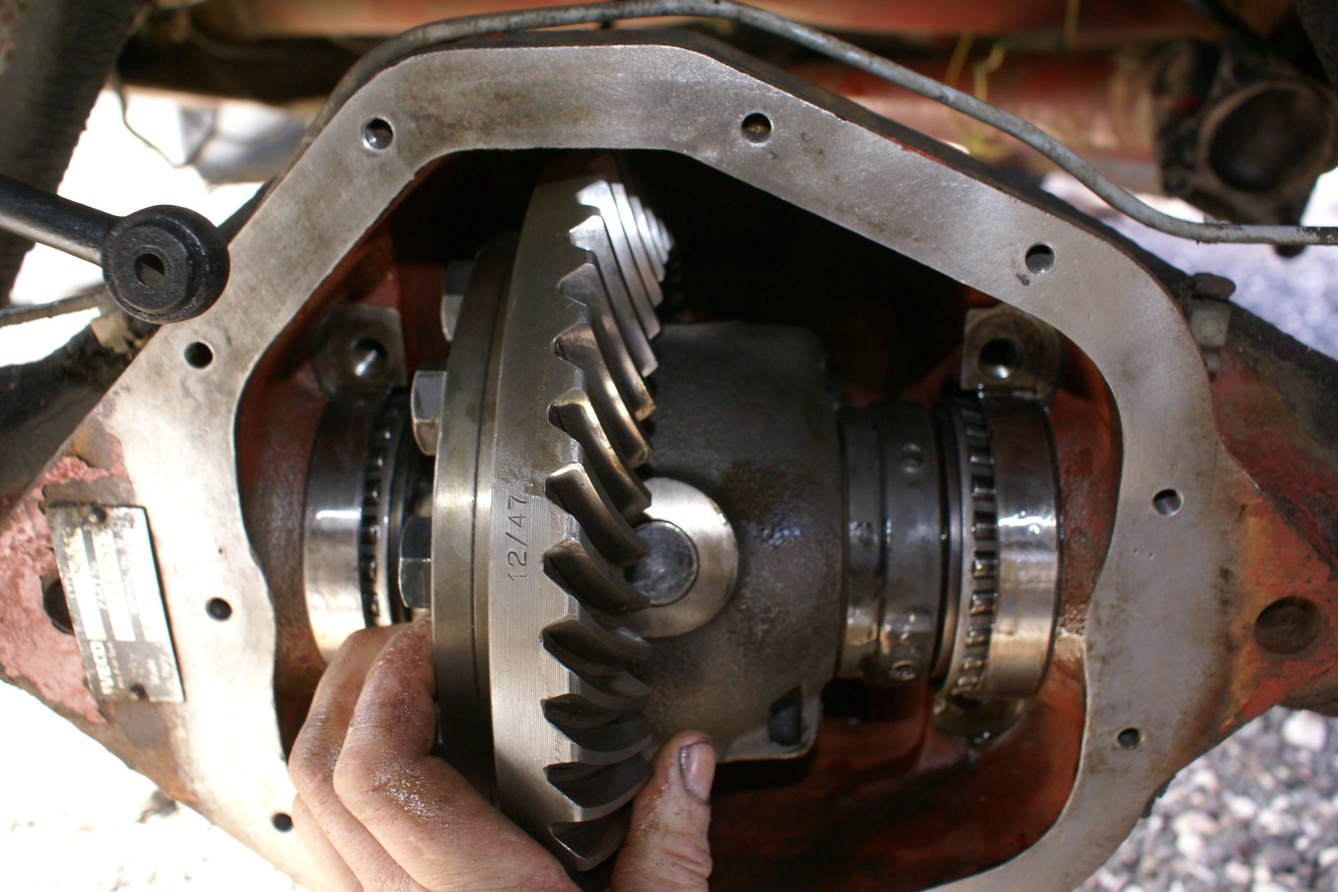

huiler et mettre en place les coupelles de roulement
mettre en place le différentiel
aurelien.vu
Pompier de niveau 4
Pompier de niveau 4
Messages : 84

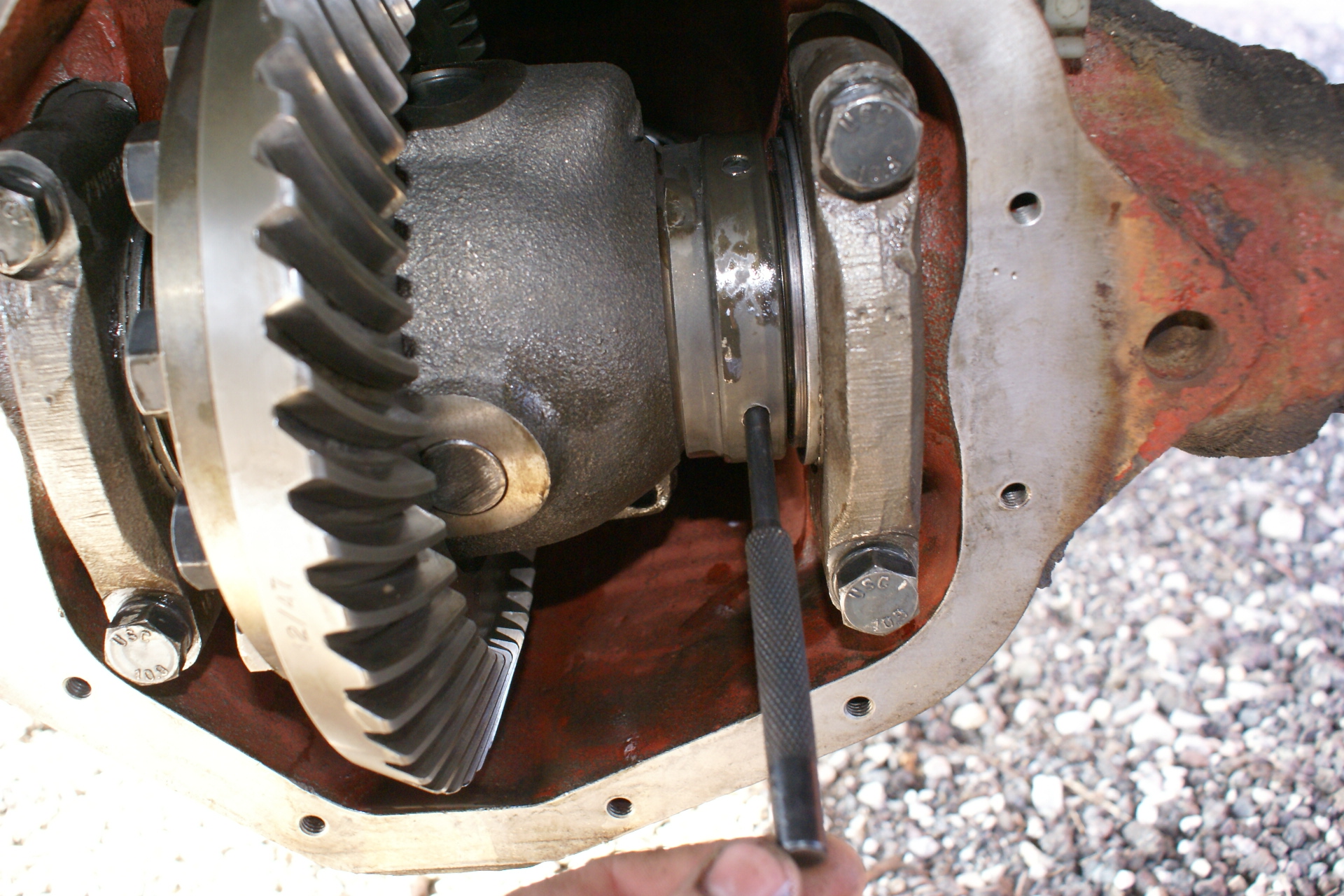

reprise du précédent message

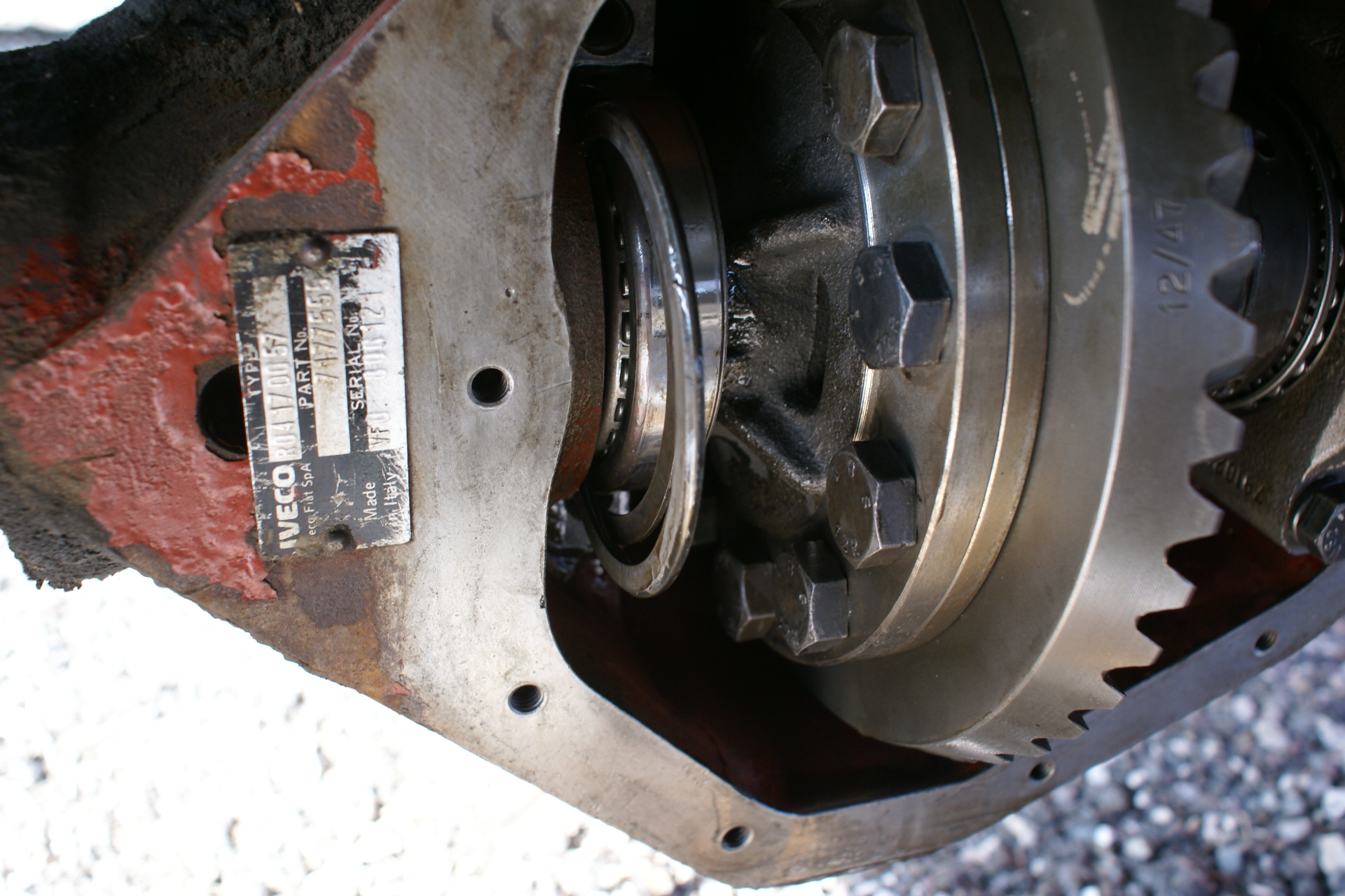

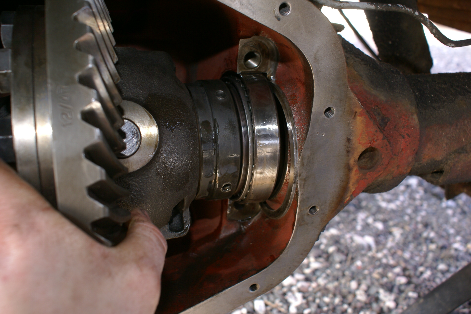

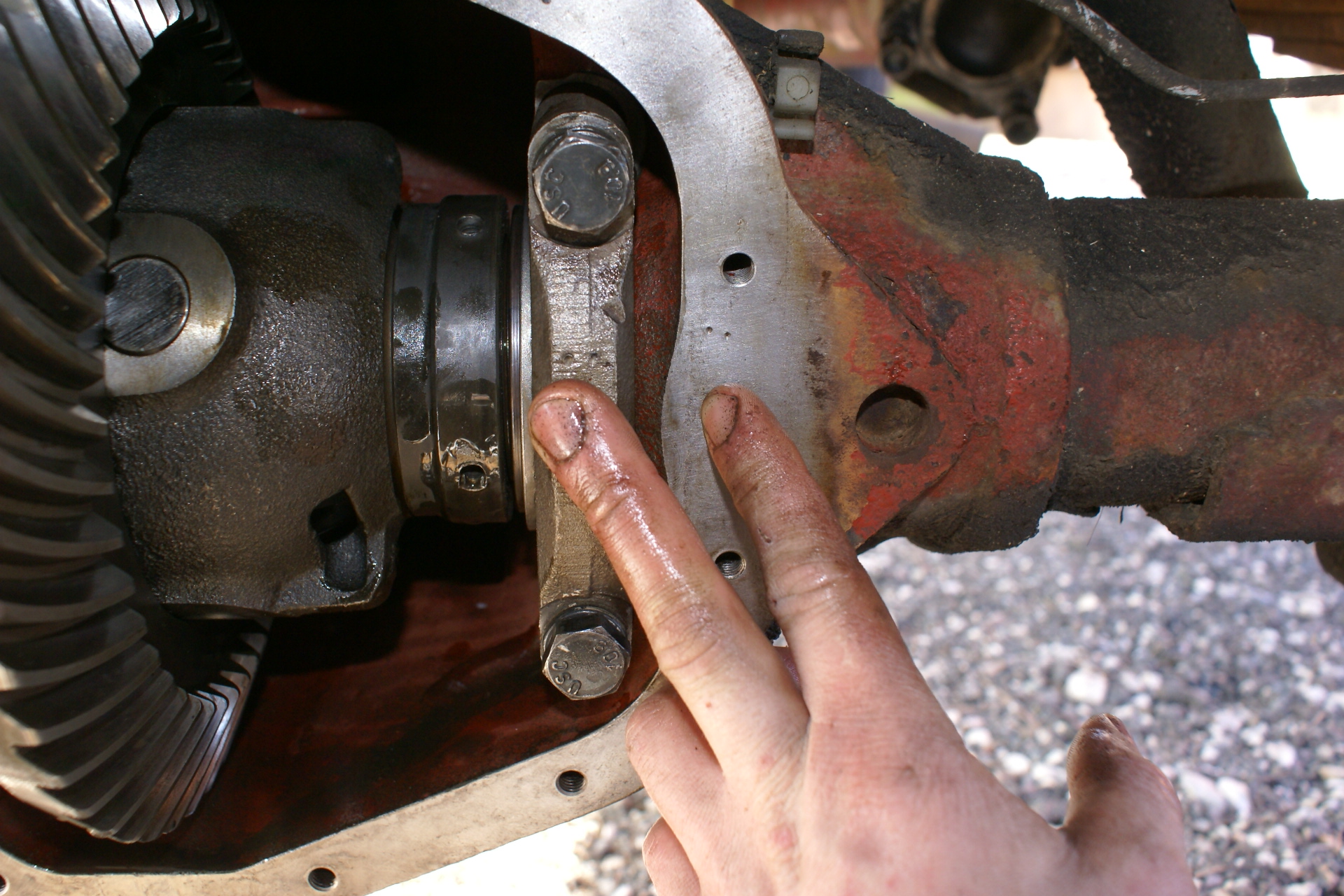

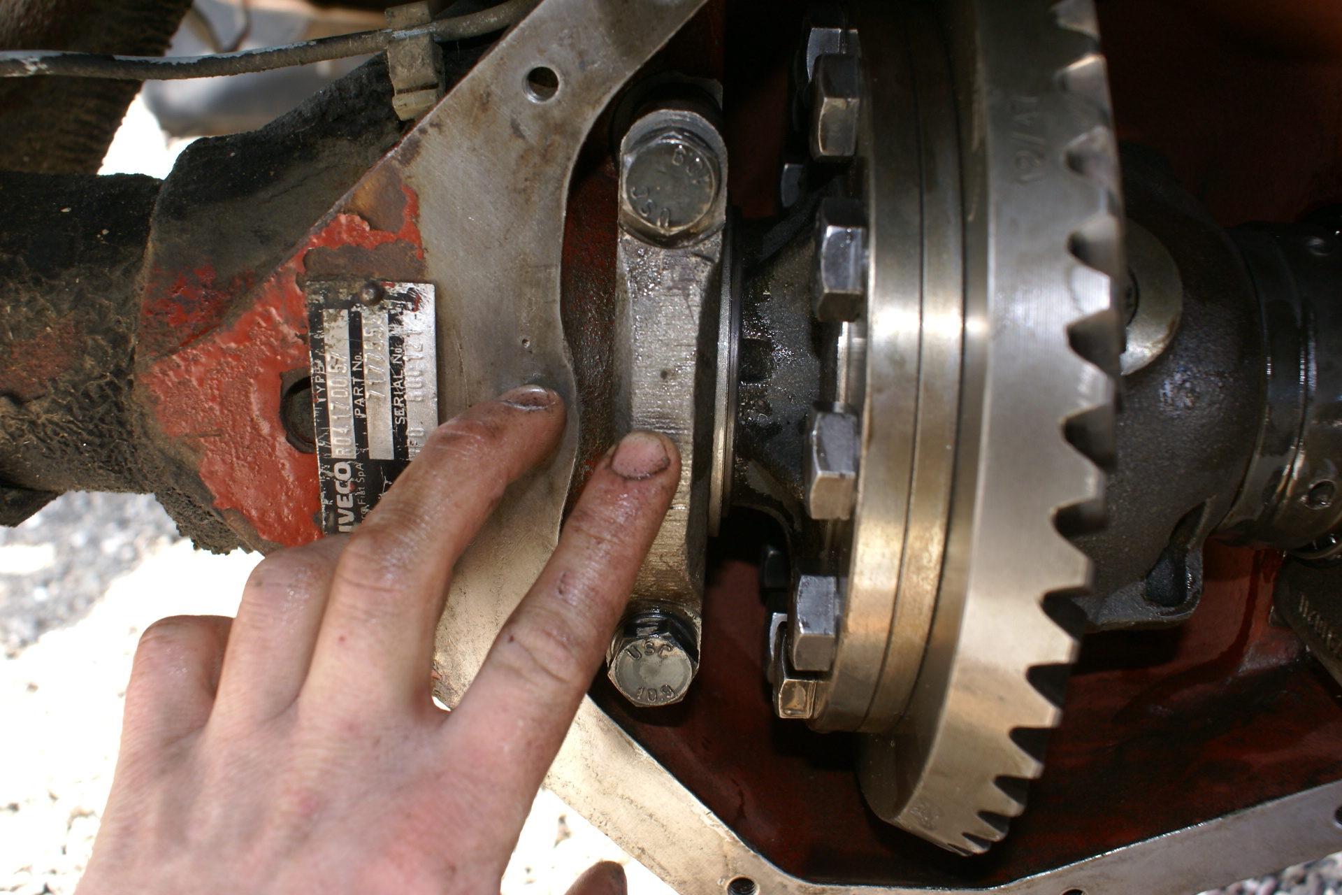

mettre en place la/les rondelles de réglage à droite

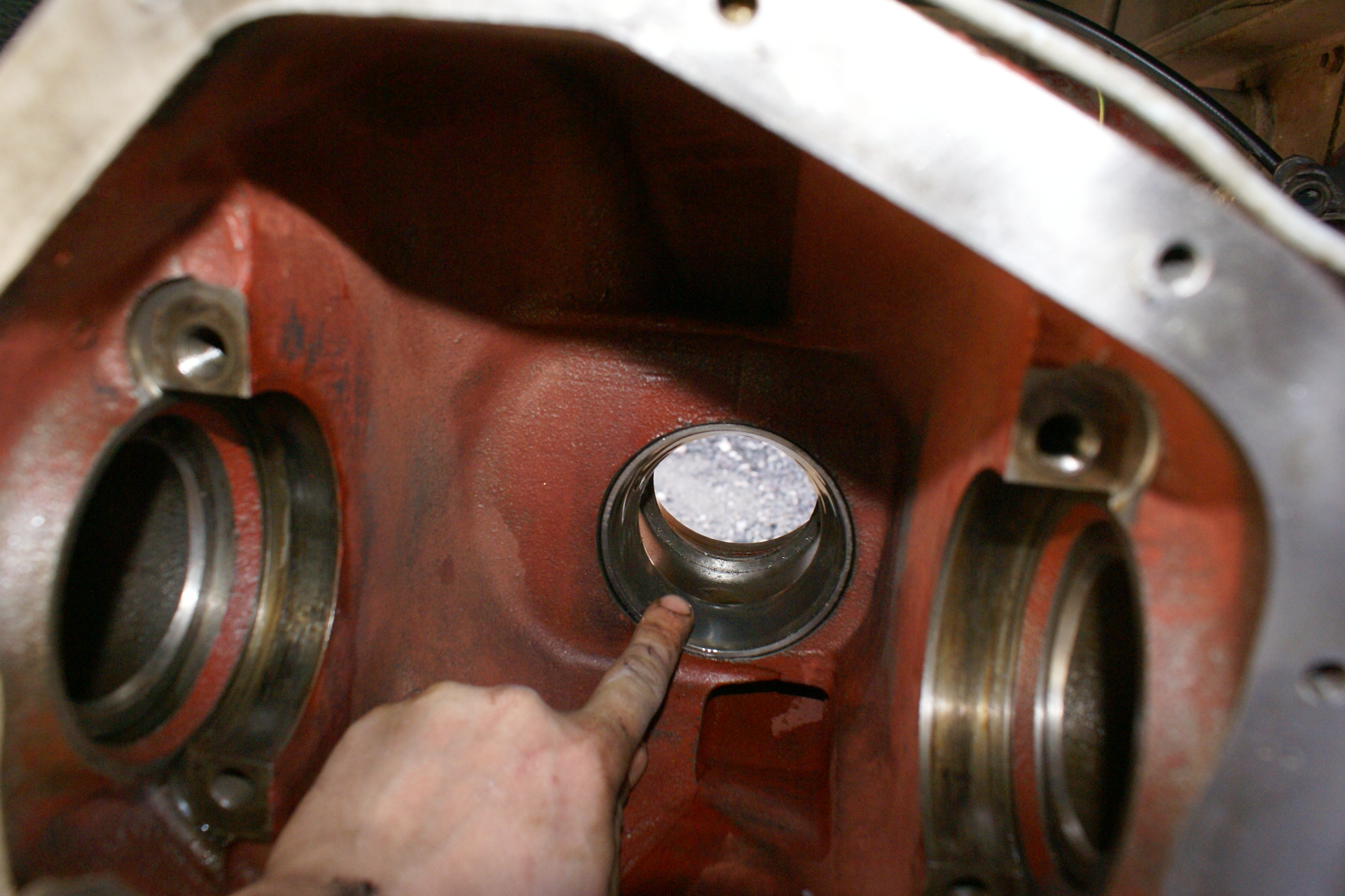

puis la jumelle que l'on serre au contact( on voit au dessus de mes doigts les points effectuer pour signaler le côté droit, qui sont l'un en face de l'autre)
puis faire de même à gauche
la jumelle à gauche, de nouveau les points. ensuite serrer au couple
puis régler le jeu latéral grâce à l'écrou spécial.
puis sertir l'écrou spécial (la revue technique parle de 4 endroits différents, le mien était serti à 2 endroits, je l'ai fait à 3)
remontage des arbres de roue

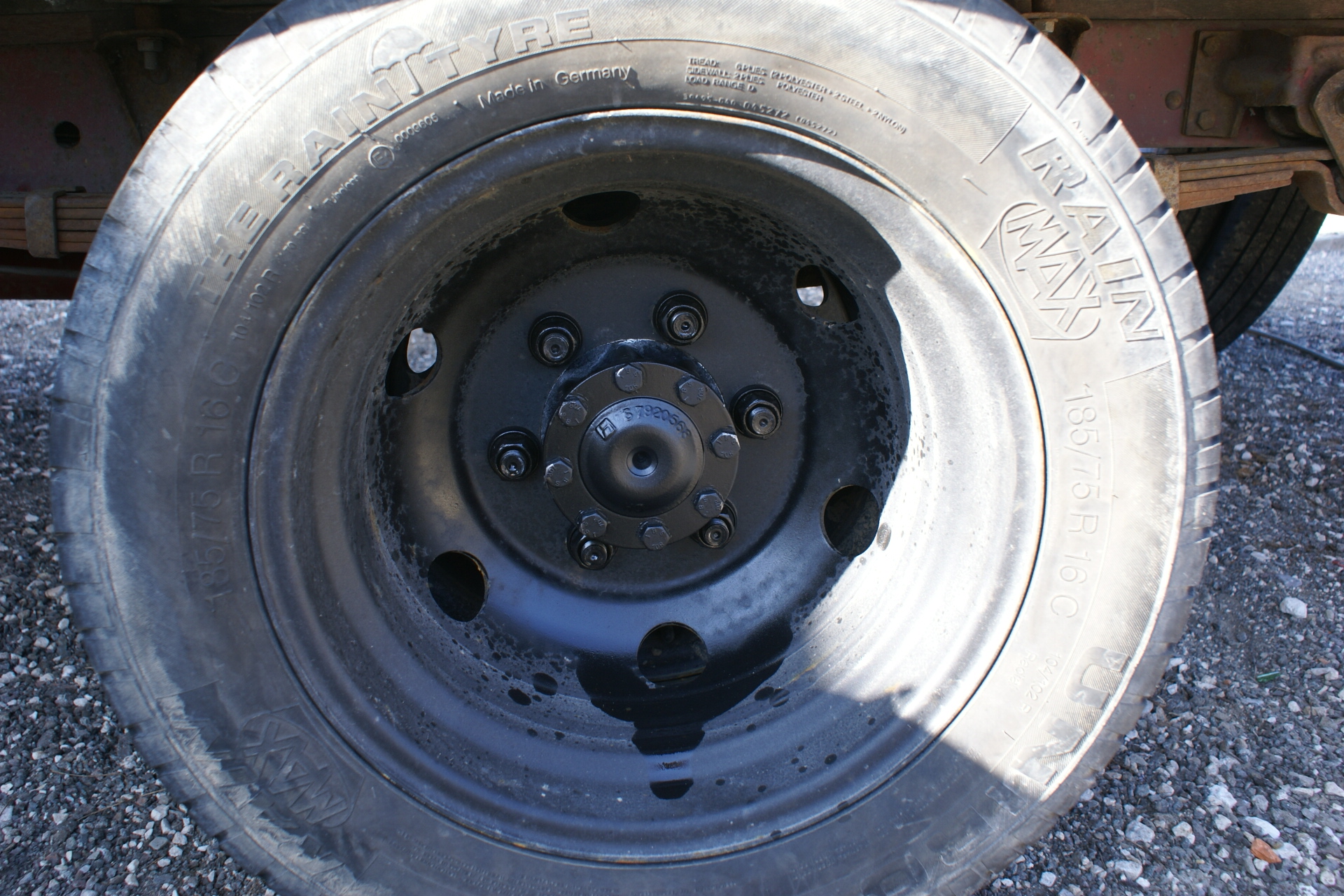

nettoyer et dégraisser le plan de joint sur le moyeu
puis l'enduire de pate à joint

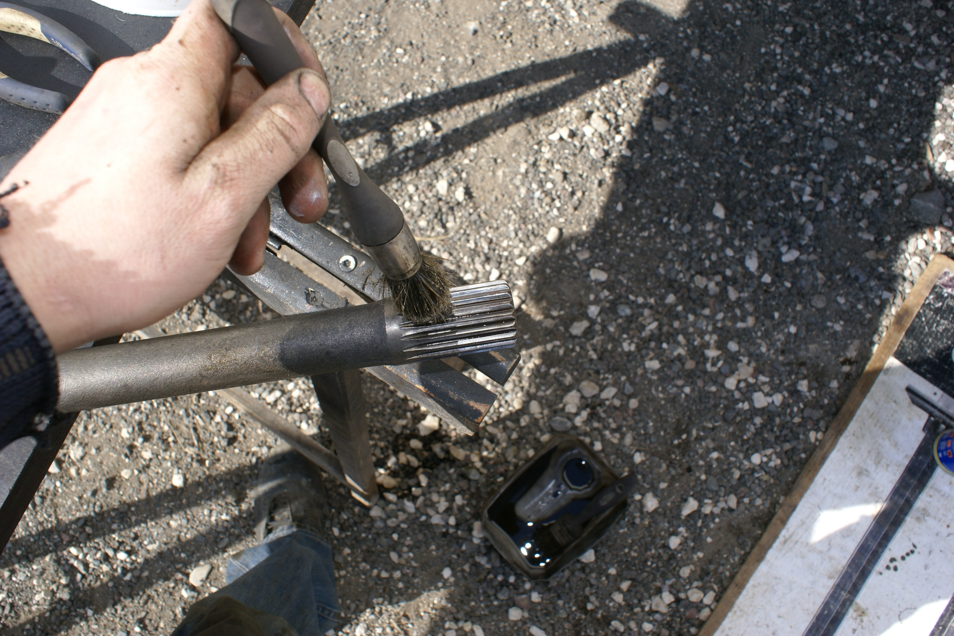

huiler les cannelures de l'arbre de roue
puis mettre en place l'arbre de roue
puis le serrer
puis le serrer
un petit coup de peinture en passant

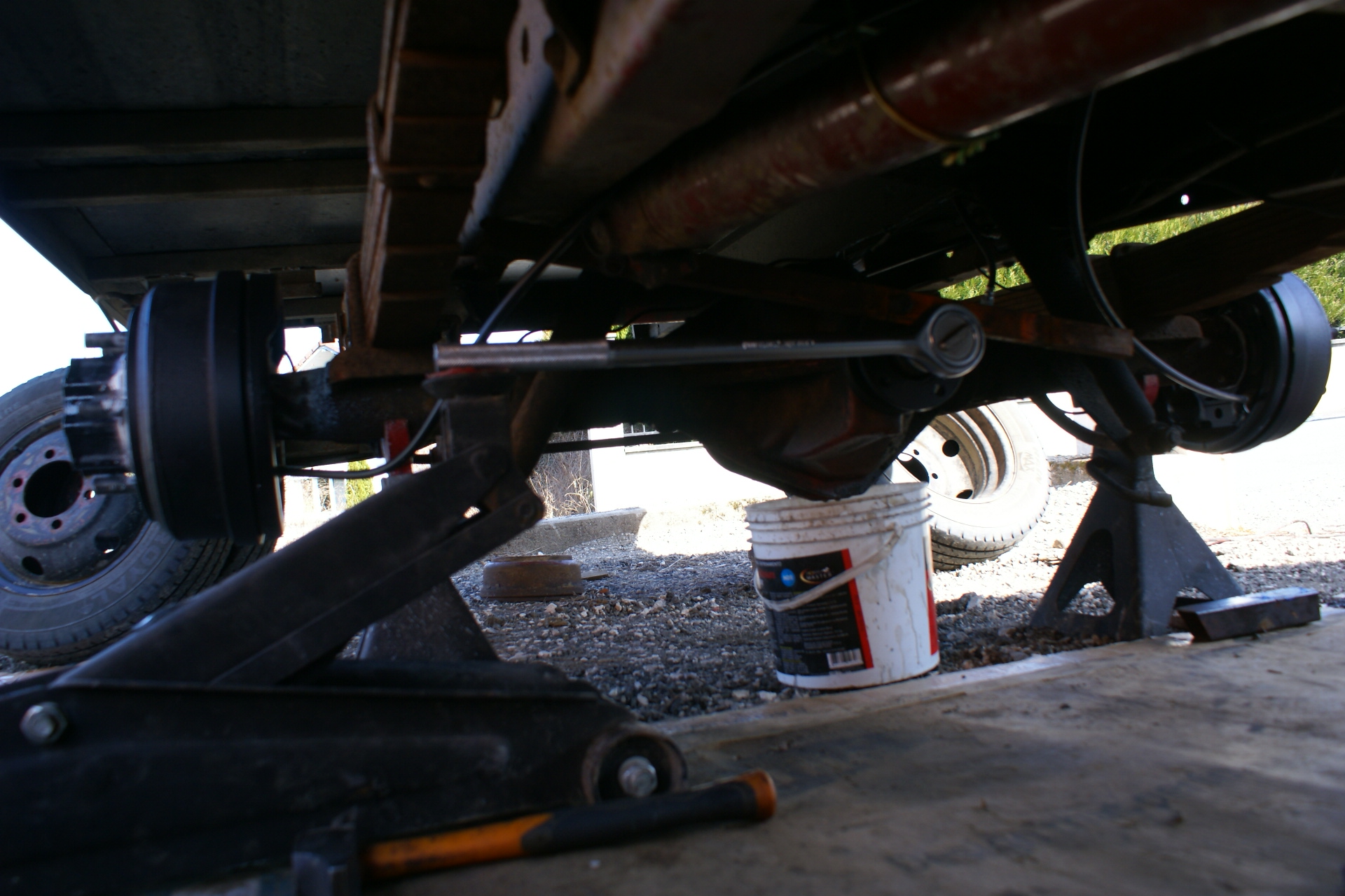

remonter l'arbre de transmission, soit en changeant les écrous nilstop, soit en frappant le plastique pour le tasser avant de les remonter
et remonter les roue une fois la peinture sèche

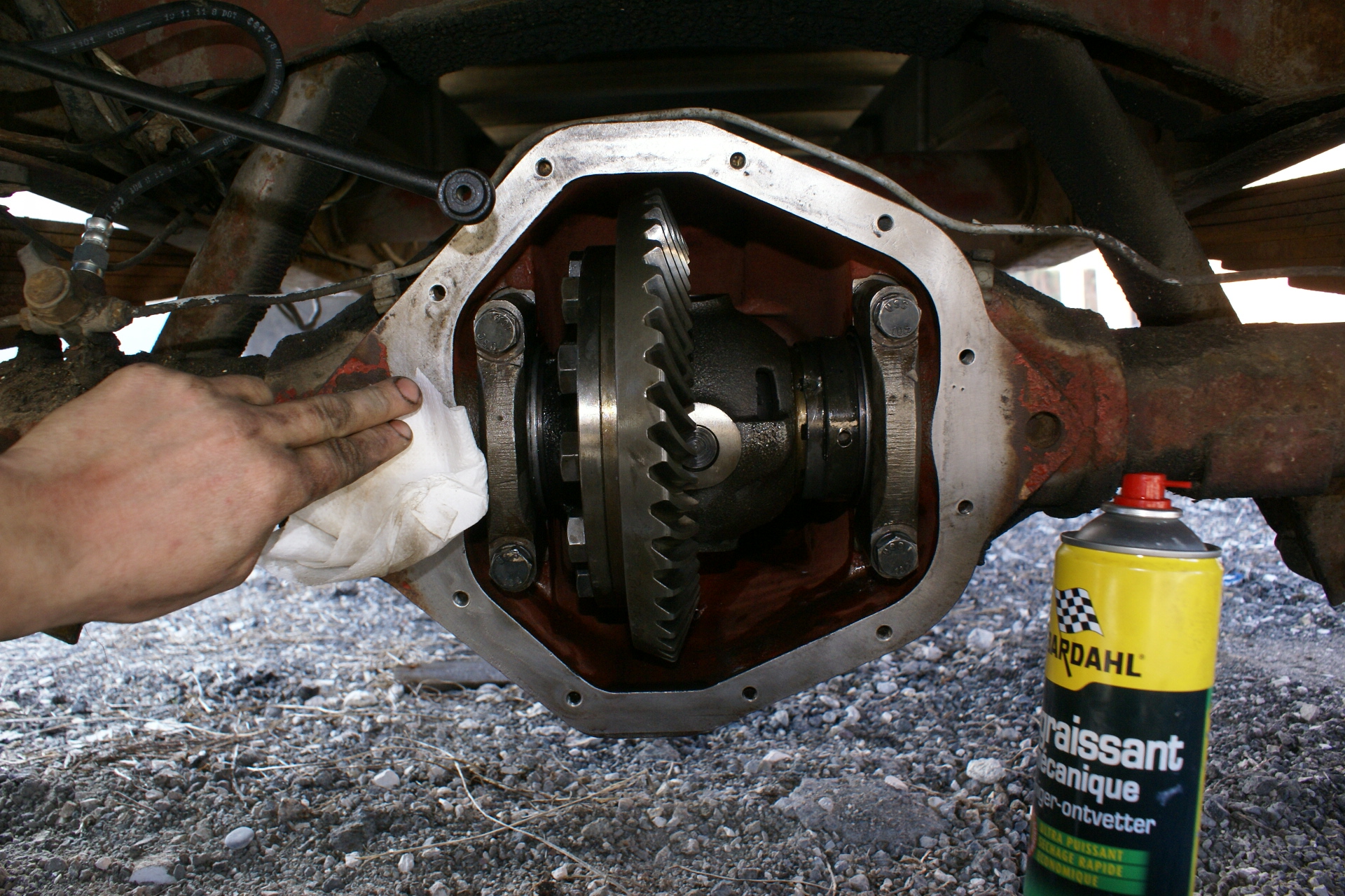

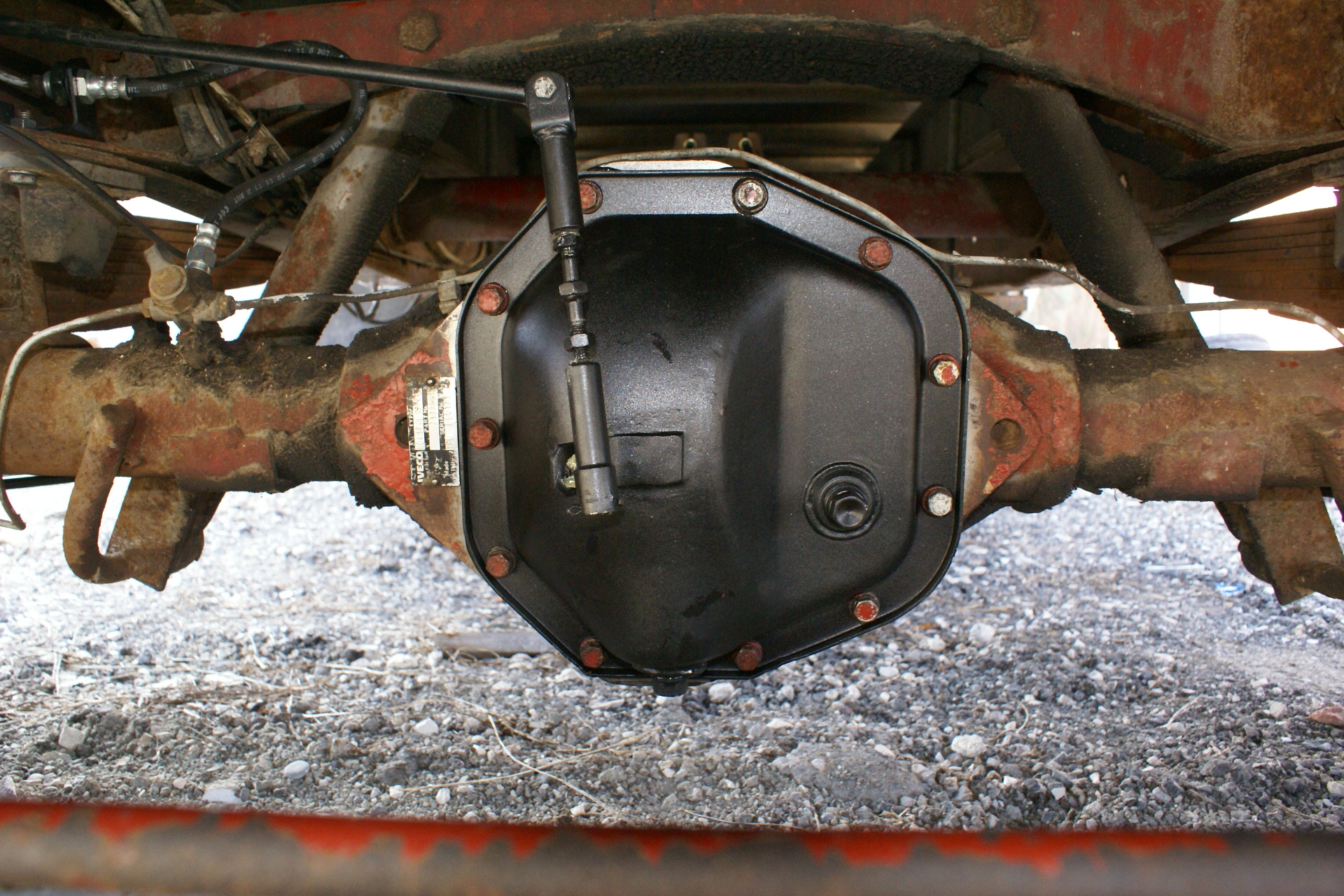

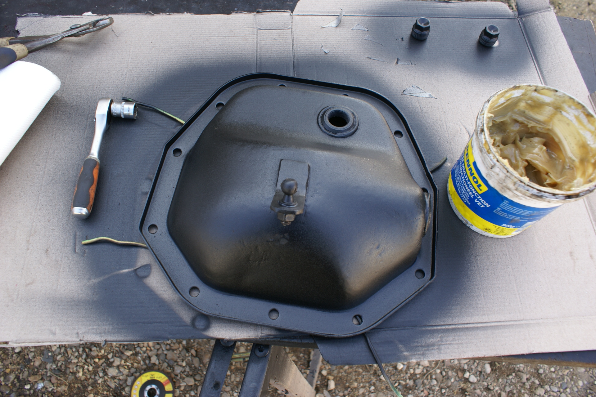

remontage du carter de différentiel
remonter la rotule de la biellette de regulateur de frein
remontage de la bielette, enduire le logement de la rotule de graisse
remoenter la biellette sur la rotule, mettre en place et serrer la vis fendue et poser la goupille d'arrêt

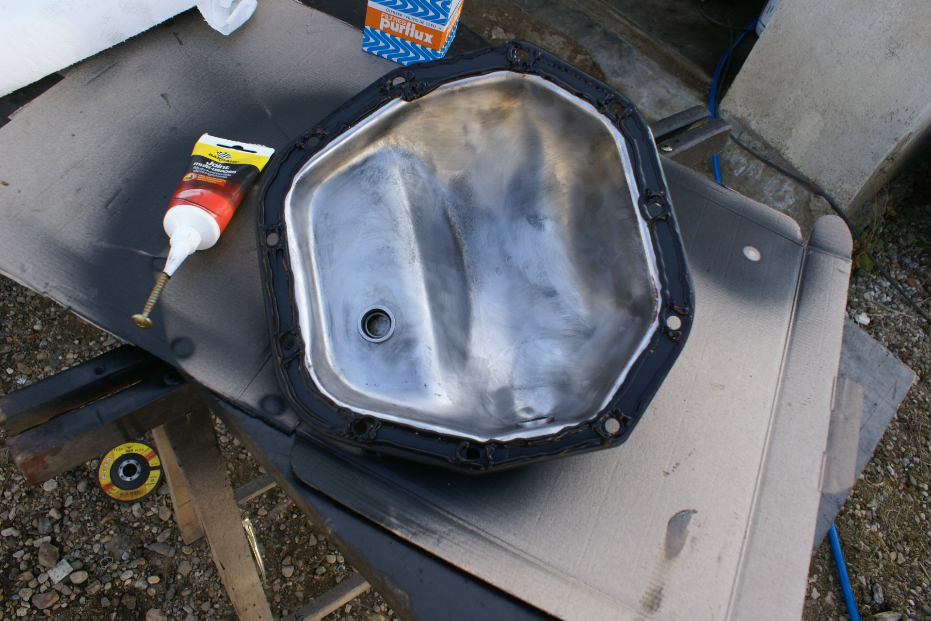

enduire le plan de joint de produit d'étanchéité
dégraisser le plan de joint du pont
puis remonter le carter, le serrer et enfin remonter la biellette sur l'axe du régulateur de freinage, ensuite faire le plein d'huile de pont
voilà, les travaux sont enfin fini.Verdict après un petit galop d'éssai, le mastervac neuf apporte un GRAND surcroit d'assistance. je pense qu'une grande partie des ivecos qui ne freinnent pas très bien doivent trouvé une explication entre la pompe à vide et le mastervac.je pense que les freinage avec mes 2 chevaux à l'intérieur (soit environ à 4.5T, mais faut pas le dire)seront beaucoup moins stressant.ce coup ci il faut que je roule avec, pour roder les garniture et pouvoir régler finement le régulateur de frein.

J'esepère que ce tuto vous aura plu et qu'ils n'était pas trop long. N'hésiter pas à me donner vos suggestions pour améliorer tout ça.Et dites moi si vous êtes intéressé par un tuto sur un refection de mon moteur, j'ai des photos du remontage que je doit sortir de mon téléphone si vous êtes vous intéressé

merci beaucoup pour ton tuto, il va bien m'aider.
Par contre très important, tu ne parles pas du reniflard de pont et sur tes photos, on le voit très encrassé, il est important qu'il soit débouché. (je le marque pour ceux qui veulent changer leurs spi)
C25 TD Camping car 5m20

Bonjour!
Je me permet de remonter ce sujet car je trouve quasiment rien sur le démontage des moyeux arrières iveco daily.
Je viens d'acheter un iveco turbo daily 35 10 de 1987 et je le remet en forme pour le ct, la je suis sur les freins a tambour, après une semaine a galérer a demonter des boulons de roue soudés par la rouille j'ai enfin pu enlever mon tambour gauche mais je n'arrive pas a démonter le moyeux.
Je ne comprend pas ce qui m'empeche de demonter le moyeux (j'ai enlevé l'ecrou de 10, fait levier sur la dernière rondelle essayer de choquer doucement au darack et avec une cale de bois, ça vient pas.)
Pourrais-tu détailler ces étapes, merci pour tes photos et les explications qui sont très clairs pour le reste.

Bonjour je m:appelle Claude et j'ai un Iveco dayli 35.8 1994 VASP, excellente tutoriel, j'ai réussi à le faire, j'ai monté tout mais je suis bloqué dans le montage de l'axe je n'arrive pas mettre la totalité de l'axe parce que fait top à 5cm me, comme vous verrez dans la photo adjoint il y a une petite marche.
Pourriez-vous me dire comment faire s'il vous plaît.

Claude24 a écrit : 09 nov. 2024 15:29 .., comme vous verrez dans la photo adjoint il y a une petite marche.
ben avoue que justement on ne voit pas grand chose sur cette photo. qu'a tu changé ? les roulements ? as tu comparé les anciens et les nouveaux ? parfois quand on arrive pas a remonter un nouveau truc il suffit de regarder si les anciennes pièces se montent encore pour voir si c'est une erreur d'assemblage ou de ref de pièce. sauf si ce sont les roulements du couple conique et que ce sont les arbres de roue qui ne rentrent plus je t'accorde que ça donne pas envie de tout redémonter.
quelqu'un verra peut être mieux que moi de quoi tu parles,
bonne chance a toi dans tous les cas.
essaie de faire une photo de meilleur qualité ou bien encore tu cliques sur la photo de ce tutoriel qui te semble correspondre le mieux a l'étape ou tu bloques et tu copie son lien ici , quelqu'un sera plus a même de t'aider ainsi exemple: download/file.php?id=28361&mode=view

C'est le mieux que j'ai fair pour la photo, le trou du différentiel et plus petit et quand j'insère l'axa fait top, comment vous avez fait pour inséré complément l'axe svp?
