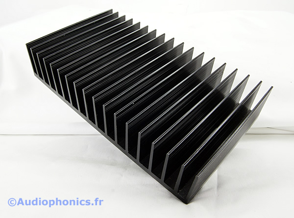

le duc a écrit :On a pu se réchauffer grace aux feux de cuissons ou j'ai posé mes clefs plates de 22 voir plus.
J'ai vu des gars qui se chauffaient sur le même principe, mais en mettant sur le feu de gros radiateurs passifs genre ça :
Pour moi ça peut-être valable uniquement en secours (et encore, il vaut mieux faire cuire une tarte au four et/ou se mettre sous la couette avec une bouillotte) et gaffe à l'aération régulière sinon risque d'intoxication!

Bah non les loulous, c'était un cas d'urgence: par -20° avec le pitchoune, j'avais pas le choix, je connaissais le coups du dissipateur thermique sur le feux, et je l'ai adapté.
le chien était avec nous sous la couette, une fenêtre entre-ouverte et j'avoue ne pas avoir dormis pour voir si tout allait bien.
Y a des fois, ou on fait comme on peut, et aujourd'hui, vu que ça c'est bien terminé, je peux en rire :wink: :roll:
