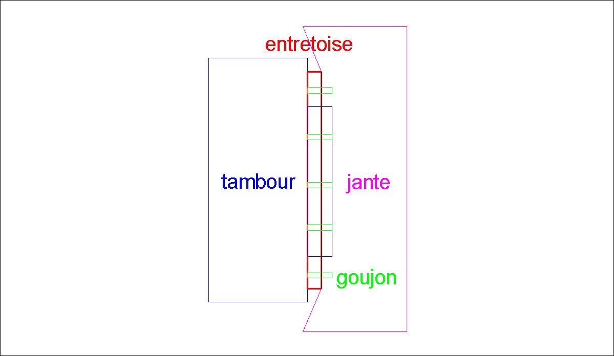

pour info si un jour ca aide quelqu'un...
ce type de jante 10.00W est compatible avec les S170 (10 trous)
devant pas de soucis et pour passer en simple monte à l'arrière il faut retourner la jante et intercaler une entretoise afin de décoller le voile de la jante (qui est en biseau) du bord du tambour (qui est plat)... j'ai fait tourner deux vieux tambours en 10 trous... il vaut mieux s'arranger avec son pneumaticien car ça peut coûter bonbon!
