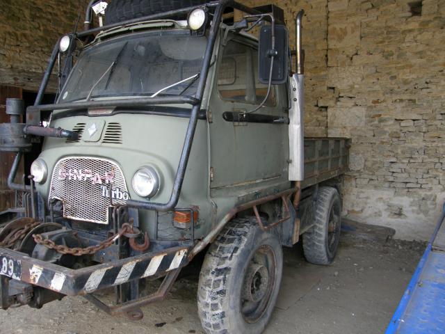

Re: Quelle pompe pour alimenter un treuil hydraulique ?
un sacré gros treuil pour un VL à mon avis :roll:
Quand je vois par exemple le treuil monté sur ces engins :
C'est déjà balèze et c'est donné pour 1t5... (treuil mécanique) donc à mon avis un "vrai" treuil 3t ça ferait "un peu" surdimensionné pour un VL...
