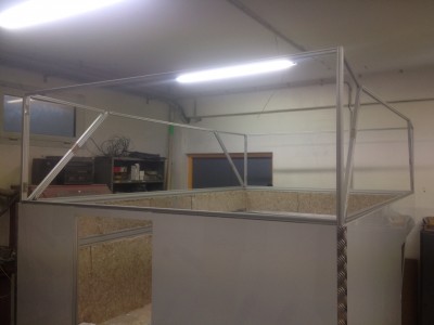

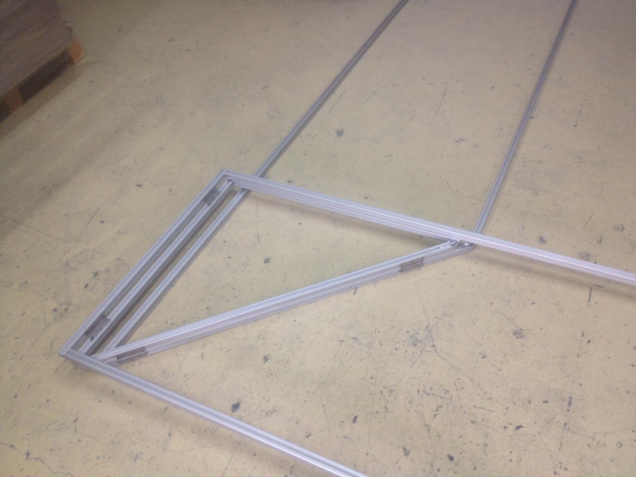

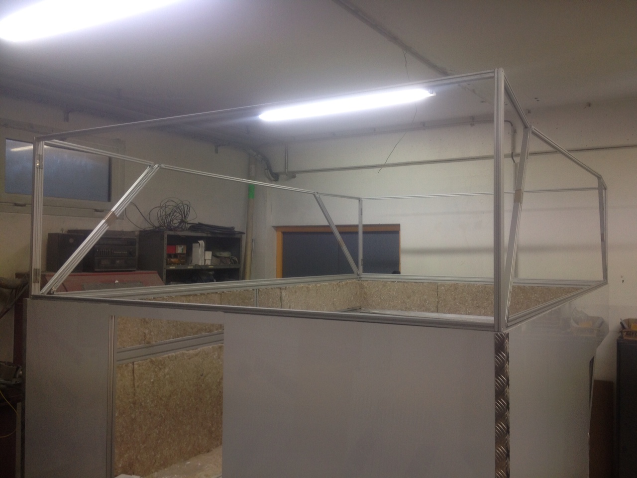

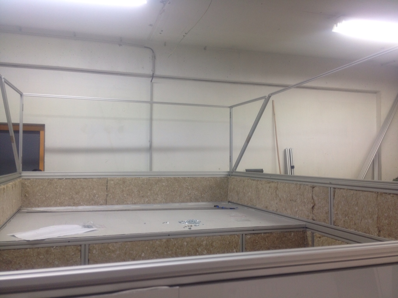

Bon , alors après de nombreuses manip de l'ipad à l'ordi , j'ai enfin reussi à récuperer les photos du proto de l'ossature du toit . Il a été réalisé en profilé uniquement pour les éssais et le toit définitif sera fait en panneaux sandwich de 27mm , sur lesquels seront posés les châssis ouvrants .
posé au sol pour enfin voir à l'echelle 1 , ce que ça donne
posé sur le toit et fixé sommairement
autre vue , et ça marche !!!!!!!!
