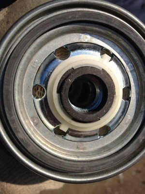

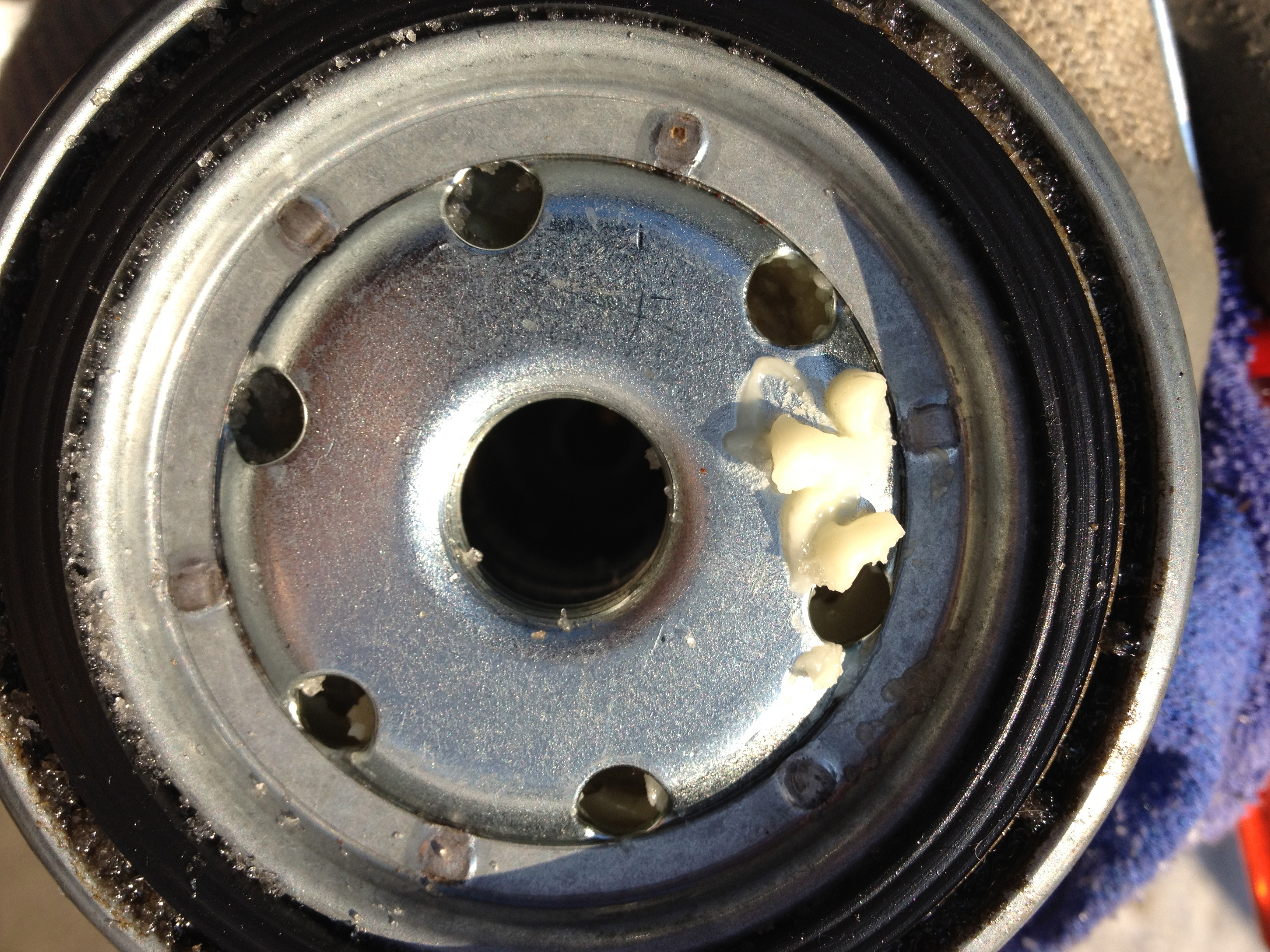

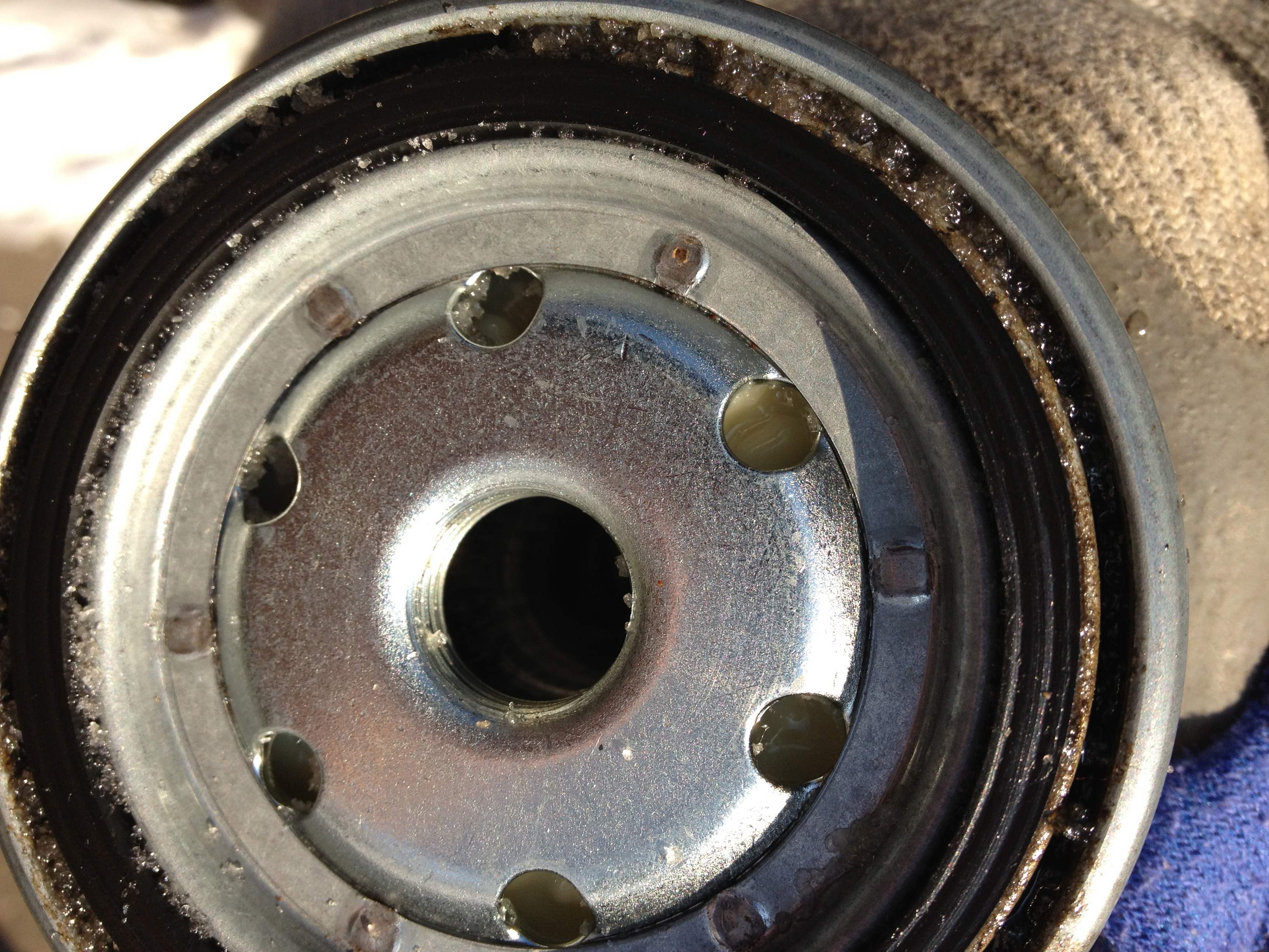

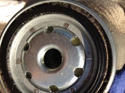

Dernière digression de post, une petite vue des filtre avant et après paraffinage...
le filtre neuf. On voit bien les lamelles, banches et propres.
le filtre paraffiné. On ne voit plus les lamelles de papier mais clairement la &quot;wax&quot;!
le filtre paraffiné. On ne voit plus les lamelles de papier mais clairement la "wax"!
et quand on gratouille un peu la moque... (oh, c'est p'têtre du suisse ça?!)
Voilà.

J'ai pas eu le vôtre sous la main pour analyse. Si l'un de vous peut démonter son filtre (Yves tu es sur la bonne voie) et me faire une photo du truc.
Je vous explique. Le Go arrive dans le porte filtre. Descend par le milieu et arrive en bas du filtre. L'eau se dépose par gravitation. Ensuite le GO remonte par l'extérieur à travers le filtre papier pour ressortir par les petits trous. Il me semble que c'est UNIQUEMENT (mais c'est à vérifier) à ce moment que le GO entre en contacte avec le réchauffeur.
Si mon point de vue est le juste, alors votre réchauffeur ne sert qu'à remedier aux problème d'allumage du GO par temps froid, MAIS PAS à solutionner le problème de paraffinage puisque celle-ci restera en amont dans le filtre.
Si votre réchauffeur chauffe le GO à l'arrivée (par exemple en chauffant le porte filtre), alors c'est top.
Car même si un peu de GO paraffiné encrassera le filtre si vous démarrez de suite, le fait que du GO réchauffé passe à travers le filtre, cela suffira à faire refondre le petit peu de paraffine restée dans le filtre. @Dim. Un peu de go à température suffit à faire fondre la paraffine.
Monsieurs, à vos filtres donc. Je crois que la solution "2" ravirait un certain nombre de possesseur de B car (à mes yeux hein) elle solutionnerait le problème du paraffinage par grand froid. (je ne m'engage pas sur le très grand froid, n'ayant pas pu tester au dessous de -25°).
Si ça n'était malheureusement pas le cas :cry: , direction mon post pour y voir les solutions que j'entrevois (y.c très grand froid)....

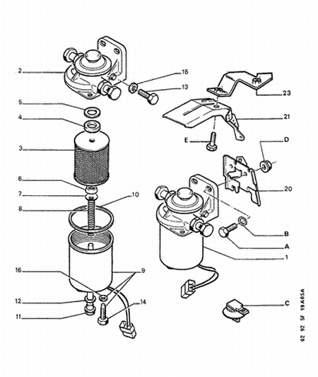

On ne voit pas bien sur le schéma, mais je pense que la résistance est plus sur le pourtour du réchauffeur, quoique la chaleur doit se "propager" dans tout le bloc ...
seb
Ps: @ Yves, mon réchauffeur a été supprimé pour cause de fuites ... je ne sais pas si c'est juste les joints qui posaient problème ou autre chose ...

Pour le réchauffeur, le GO arrive bien par en haut et passe dans l'anneau du réchauffeur (ça se voit sur ma photo) et ressort aussi en repassant dans l'anneau. Donc ça devrait être un bonne aide pour la carbu par temps froid. Il semblerait que le mien ne marche pas. J'ai laissé le contact hier matin pendant 5 mn sans sentir la moindre chaleur. Là, je viens de mettre le moteur en marche et je vais voir ce que ça donne.
Remarque en attendant que ça chauffe : constatant un courant d'air froid s'évacuant derrière le ventilo, celui ci tourne même le moteur froid... Il n'est pas naze, je l'ai changé juste avant les Petits Gros et en introduisant une fine lamelle de bois qui frotte sur les pales j'arrive à le freiner et l'arrêter. Je suppose que c'est une friction minimum (due à la conception?) Moralité, tant que le calorstat n'est pas ouvert, de l'air froid s'évacue autour du moteur (si on roule ça doit s'accentuer) en créant un bon courant d'air glacé sur .... le filtre à GO :mrgreen:
Confirmation, le réchauffeur ne réchauffe pas, il fait -6°, une vérification du circuit électrique et du thermocontact va donc être nécessaire.

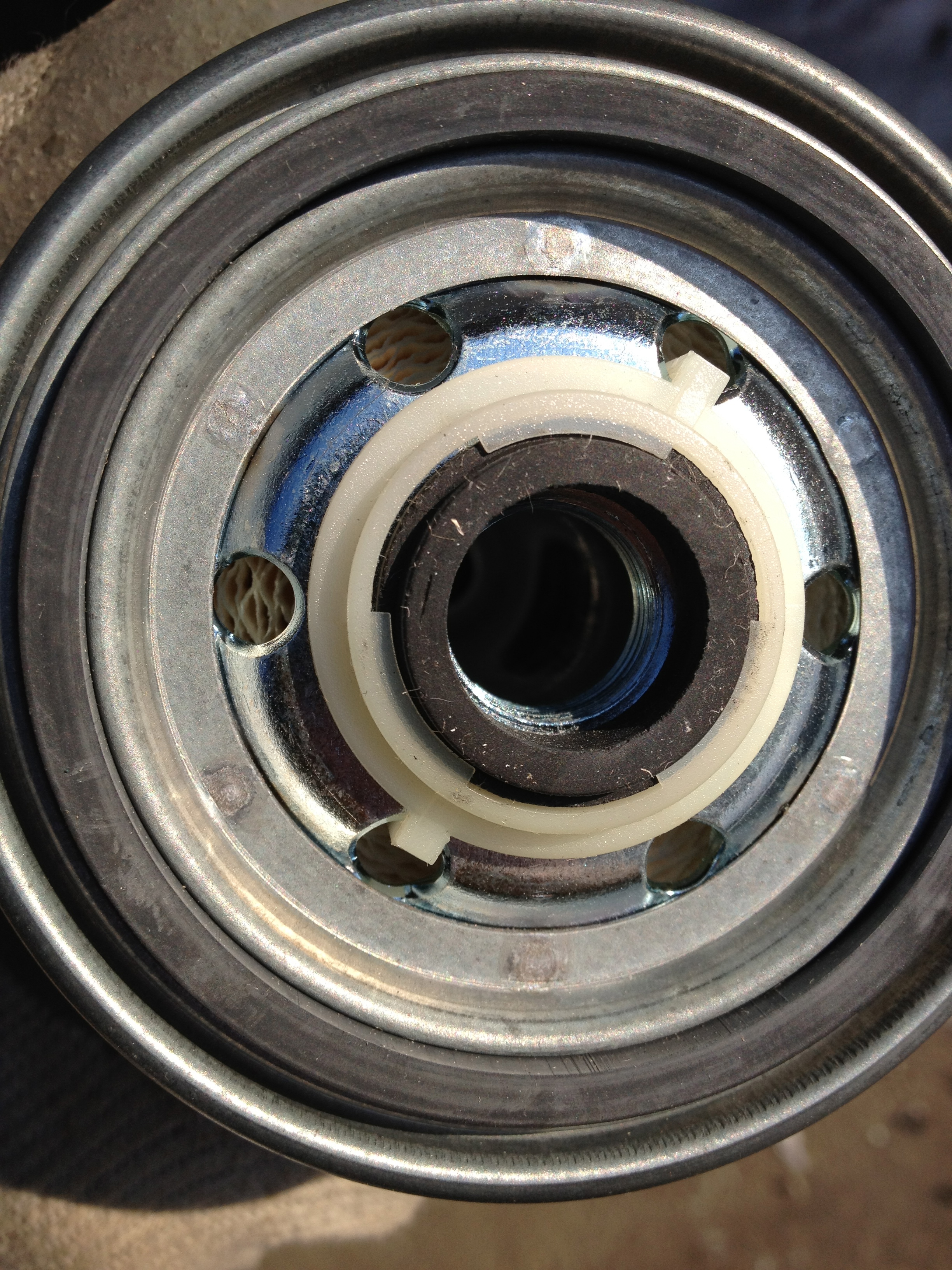

Dans mon cas, j'ai fait cela pour mon iveco 35-12 4*2 la semaine dernière, car mon camion demarait très bien, mais je n'avais pas de puissance, et il coupait entre 2500 et 3000 tr/min.Pas de réchauffeur sur mon cam, par contre une bougie de flamstart qui aide vraiment au démarrage même a -20°C (préchauffe de 30 sec puis démarreur pendant 7à8 sec le temps que l'air chaud et le gas oil injecté sur la bougie n'arrive aux cylindres).
Pour le diag, j'ai dévissé la canalisation de sortie du filtre, pompé sur la pompe d'amorcage, avec peu gas oil qui sortait.en suite j'ai démonté la canalisation d'entrée, repompé, et la j'avais un bon débit de carburant.Démontage du filtre, avec du liquide épais et blanc qui en sortait(tiens, de la parafine), remplacement par un porte filtre et un filtre de provenance peugeot purflux de 309( on en trouve partout, moins cher que celui d'origine) et la plus de problème.
Mon frère a eu la même mésaventrue sur sa 309 dernier modèle pourtant equipé d'un filtre monté sur le boitier de carlostat, donc rechauffé par le liquide de refroidissement, du coup le filtre a été changé et la voiture est repartie sans problème.
pour info, j'ai vu que sur les ancien porte filtre monté sur les peugeot citroen, qui sont également réchauffé par le liquide de refroidissement, il y a une petite valve qui fonctionne comme les carlostat, est qui fait que le liquide de refroidissement ne circule que lorsque que la température du liquide de refroidissement présent dans le réchauffeur n'exède pas une vingtaine de degrés, donc je pense qu'un réchauffeur électrique ne doit pas chauffé plus que ça.
En espérant ne pas me tromper de nouveau, et ne pas vous déranger, je vous souhaite une bonne journée
cordialement
aurelien.vu

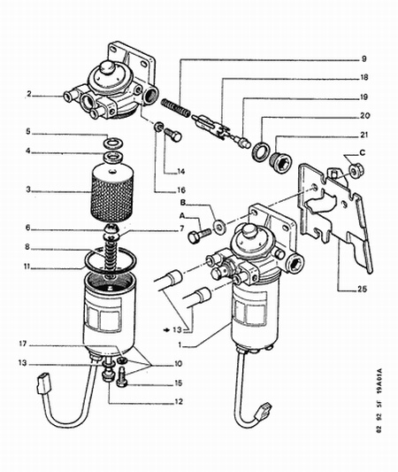

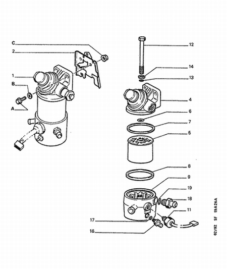

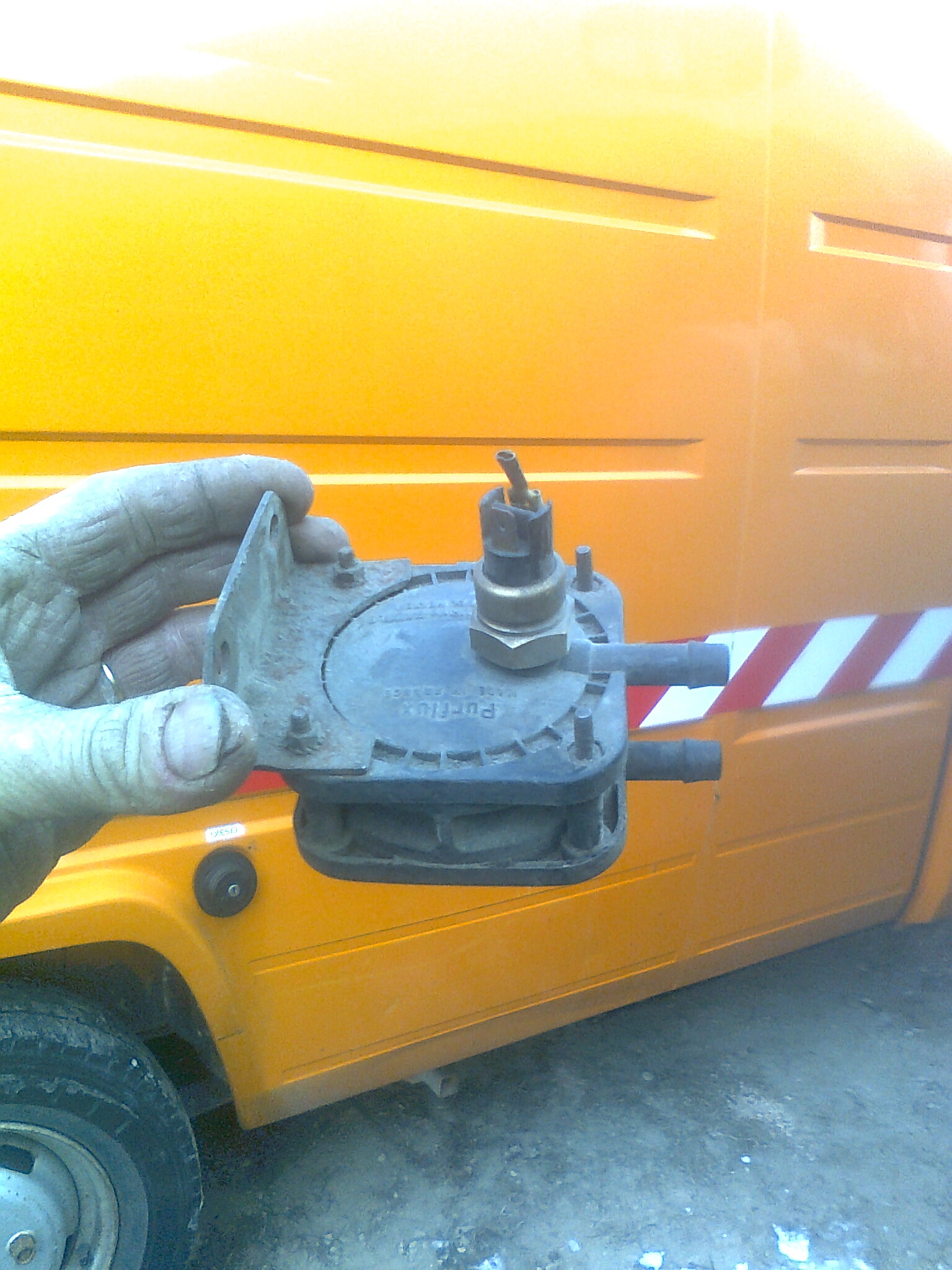

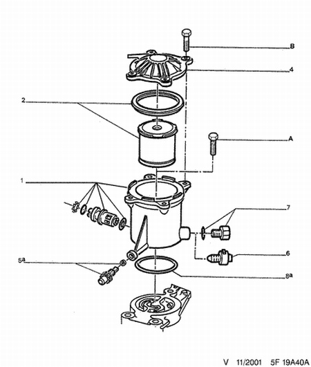

mon nouveau filtre dans mon iveco
le filtre de la voiture de mon frère, en dessous le boitier de carlostat, donc le liquide de refroidissement
ancien filtre réchauffé bosch, en 9, en haut à droite, c'est le kit thermostat pour régulé la T° de liquide de refroidissement
[attachment=0]filtre lucas ancien.jpg[/attachment
ancien filtre réchauffé lucas, en 18, en bas à droite, le raccord incluant le régulateur de T°

Mon réchauffeur marche, en court circuitant le thermocntact, je sens la chaleur assez vite, environ 2 minutes.
Chaleur qui reste tiédasse, ça doit faire un peu plus que le corps humain donc environ 40° (temp extérieure de + 6° cet après midi). A + 6° le thermocontact reste ouvert, ce qui semble normal. Je l'ai mis au congélo, après 4 minutes environ il ne marchait toujours pas (il était bien froid dans la main) je l'ai laissé 10 mn et là il fermait le circuit. Donc il marche mais à très basse température (combien ?) puisque l'autre matin par -6° il restait ouvert. Perso, je trouve que si ça déclenchait vers zéro°(ou -2° à la rigueur) ça serait bien.
Est ce normal ou est il "fatigué" ?
Chez le marchand de pièces auto du coin de la rue, ils en vendent (sur commande 26€) mais n'ont aucune info sur la temp de déclenchement.
Je vais essayer de trouver les infos.
