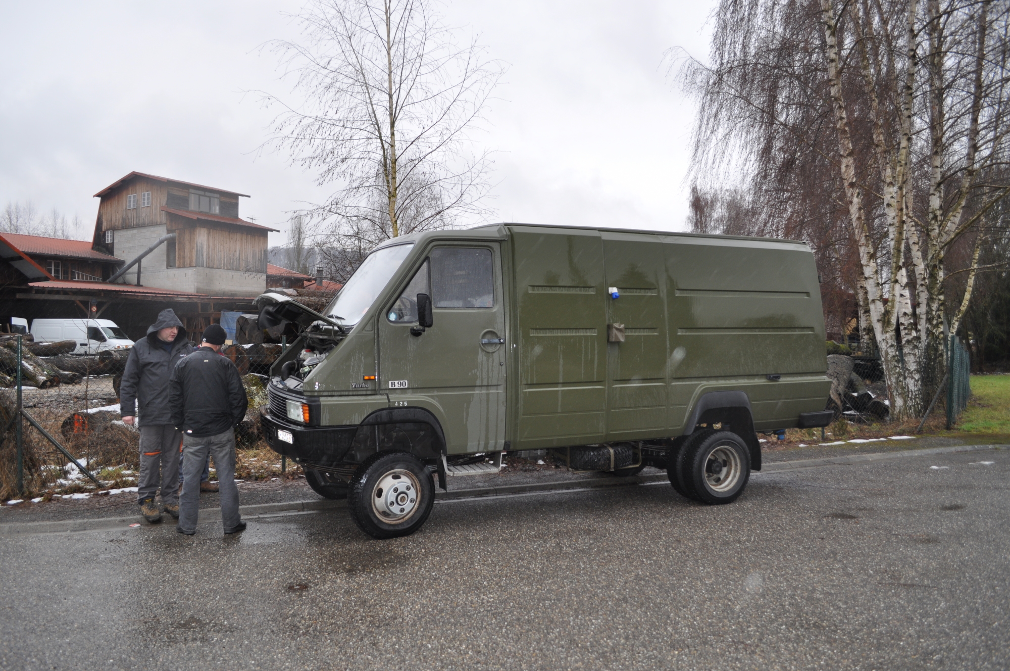

non en fait les ponti sont identiques au 4x2 quand ils sont en jumelée,regarde, un peu comme celui la mais sans la roue intérieure du jumelage et avec des bf km2 en 235:
