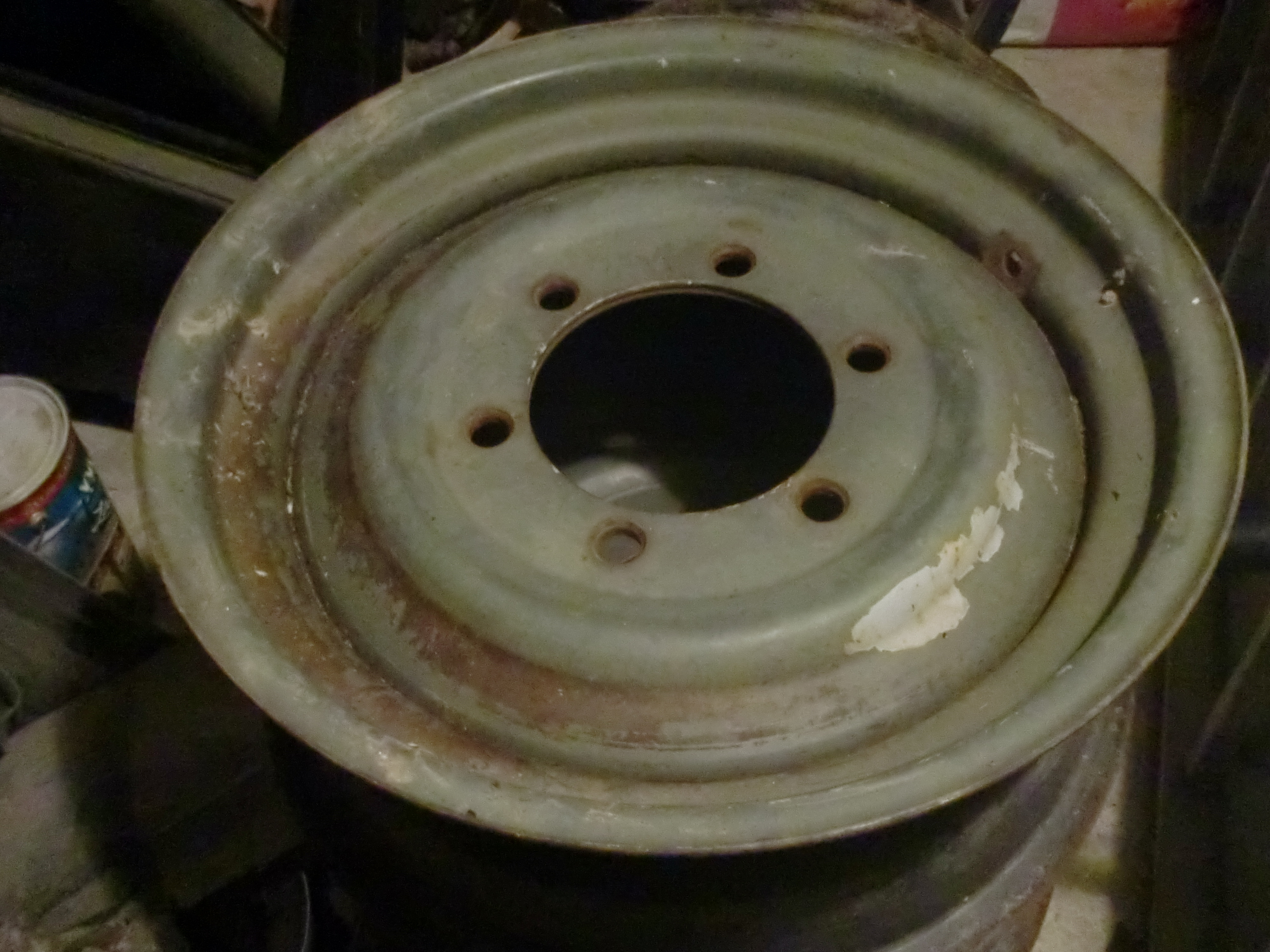

L'adresse dans le sud c'est pas un mystère c'est Alain Brink, à l'époque où j'ai acheté les miennes chez lui c'étaient parmi les dernières, il restait de mémoire de quoi faire encore un jeu complet + quelques autres mais plusieurs modèles et pas possible de faire un jeu de 5 identiques (déport identique malgré tout ?).
Pour le déport voile>extérieur jante des Nato TP3 je peux aller mesurer sur le mien tout à l'heure, mais il y a moyen que l'info se trouve déjà dans ce post (j'ai pas relu) :

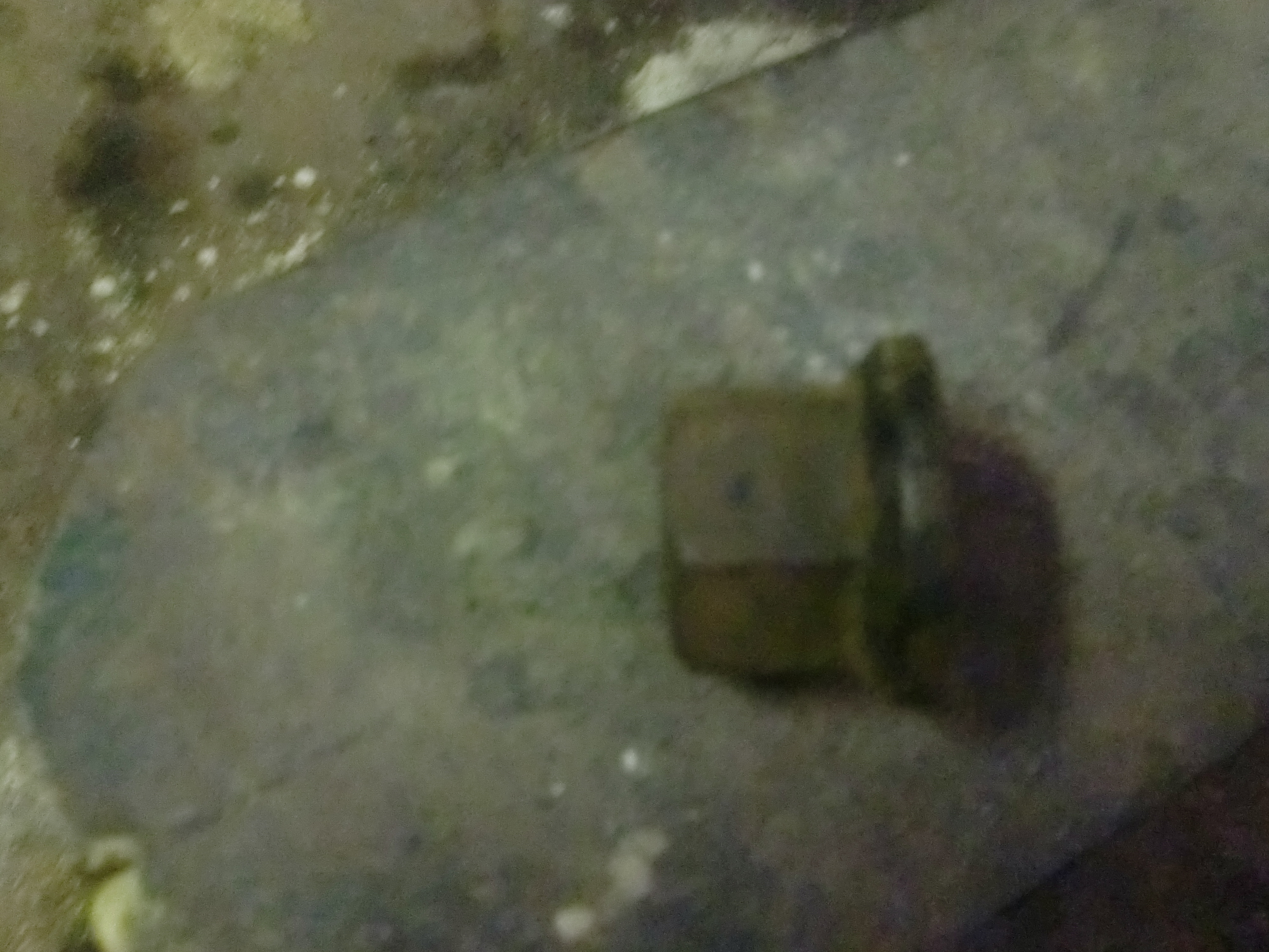

j'ai 5 jantes de brutt si le déport te convient (déport négatif de 70)passe moi un mp . 2 sont encore sur le brutt car il me manque 6 écrous a embase clé de 27, si quelqu'un a ça?
a+Claude.
a+Claude.
- OB1KnoB
- Messages : 5919
Re: RECHERCHE 5 Jantes de TP3 NATO
Toutes les jantes de Brutt sont les mêmes ou bien il existe des déports différents ? Je croyais avoir entendu parler de jantes avec un peu plus de déport que ça.
Ca me tenterait bien d'essayer de monter une roue en 10.5 sur ce type de jante sur le B.
Pour les écrous je pense que avoir ça Claude

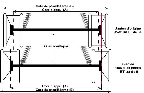

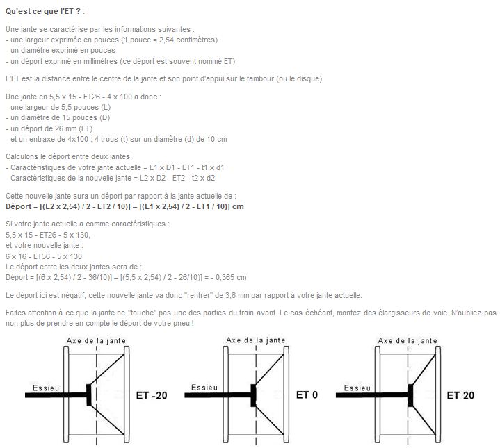

Déport :
Pour moi, le déport (souvant noté "ET") est la distance entre le centre de la jante et son point d'appui sur le tambour.
Donc :
"ET" Neutre : Voile centré sur la largeur de la jante.
"ET" Positif : Voile plus loin (plus à l'exterieur) par rapport a l'axe de la largeur de jante = la roue rentre plus.
"ET" Negatif, Le voile est plus à l'intérieur, la roue sort plus.
Suis-je dans le vrai ?
Si oui, sur le TP3 il faudrait donc un très fort déport négatif (je voudrait gagner 4/5cm) ?
Fab
NB. Je viens de trouver cette image :
Donc :
Fab

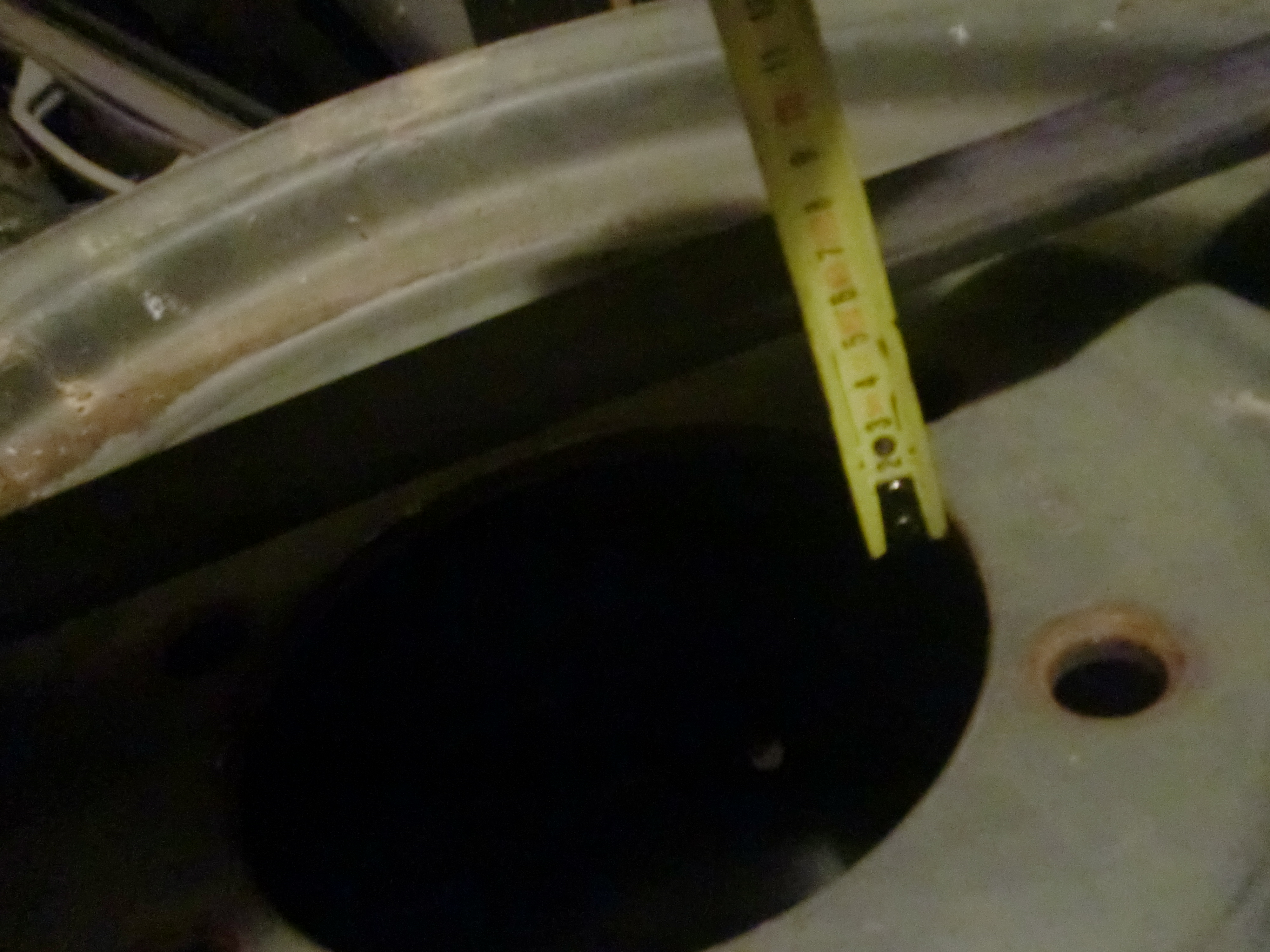

Oki ben merci pour le p'tit cours, j'ai toujours pensé que le "déport" était la côte extérieur voile>extérieur de jante.
Du coup j'ai mesuré (extérieur voile>extérieur de jante) sur les jantes TP3 Nato, ça donne entre 11 et 12cm, ces jantes élargissent carrément plus la voie que les jantes de Brutt.
Idéalement j'aimerai essayer des jantes dont la côte extérieur voile>extérieur de jante avoisinerait les 7cm (j'ai le souci inverse de toi Fabien, je cherche à perdre 4/5cm
), les jantes de Claude sont plutôt aux alentours des 4.5cm mais ça m'intéresserait aussi d'essayer ça malgré tout.
Il faut que j'aille aussi mesurer sur le Castor tiens j'y pense...

Sinon j'ai remesuré précisément et ça varie aux alentours de 12cm (11.8 à 12.5, étonnant que ce ne soit pas rigoureusement identique d'ailleurs).
Juste pour info puisque j'en parlais plus haut, sur le Castor c'est encore plus > 14.5cm !

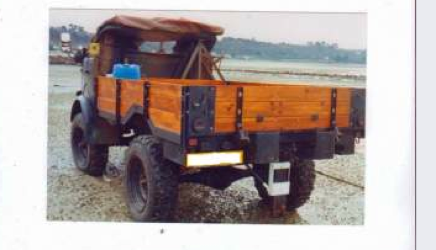

Si quelqu'un copier les imagesskud a écrit :j'ai hâte de voir ça , je pense que c'est une première?en tous cas jamais vu
http://www.leboncoin.fr/utilitaires/364 ... tm?ca=12_s
Description :
Vends R2087 N POUR pièces OU A REDEMMARER
BON ETAT
BENNE AR NEUVE
ROUE ET PNEUS TP3
N A PAS ROULER DEPUIS 5 ANS
STOCKE DANS UN GARAGE FERME
PREVOIR REMORQUE
ALTENATEUR TP3 12 VOLTS
Je rêve pas
Oliv'
- lb.
- Sorcier
- Messages : 291
- Enregistré le : 25 juin 2011 14:29
Re: RECHERCHE 5 Jantes de TP3 NATO ....trouvées
Olivier a écrit : http://www.leboncoin.fr/utilitaires/364 ... tm?ca=12_s
Description :
BON ETAT
BENNE AR NEUVE
ROUE ET PNEUS TP3
PREVOIR REMORQUE
Je rêve pas c'est bien des jantes en 20" ?
