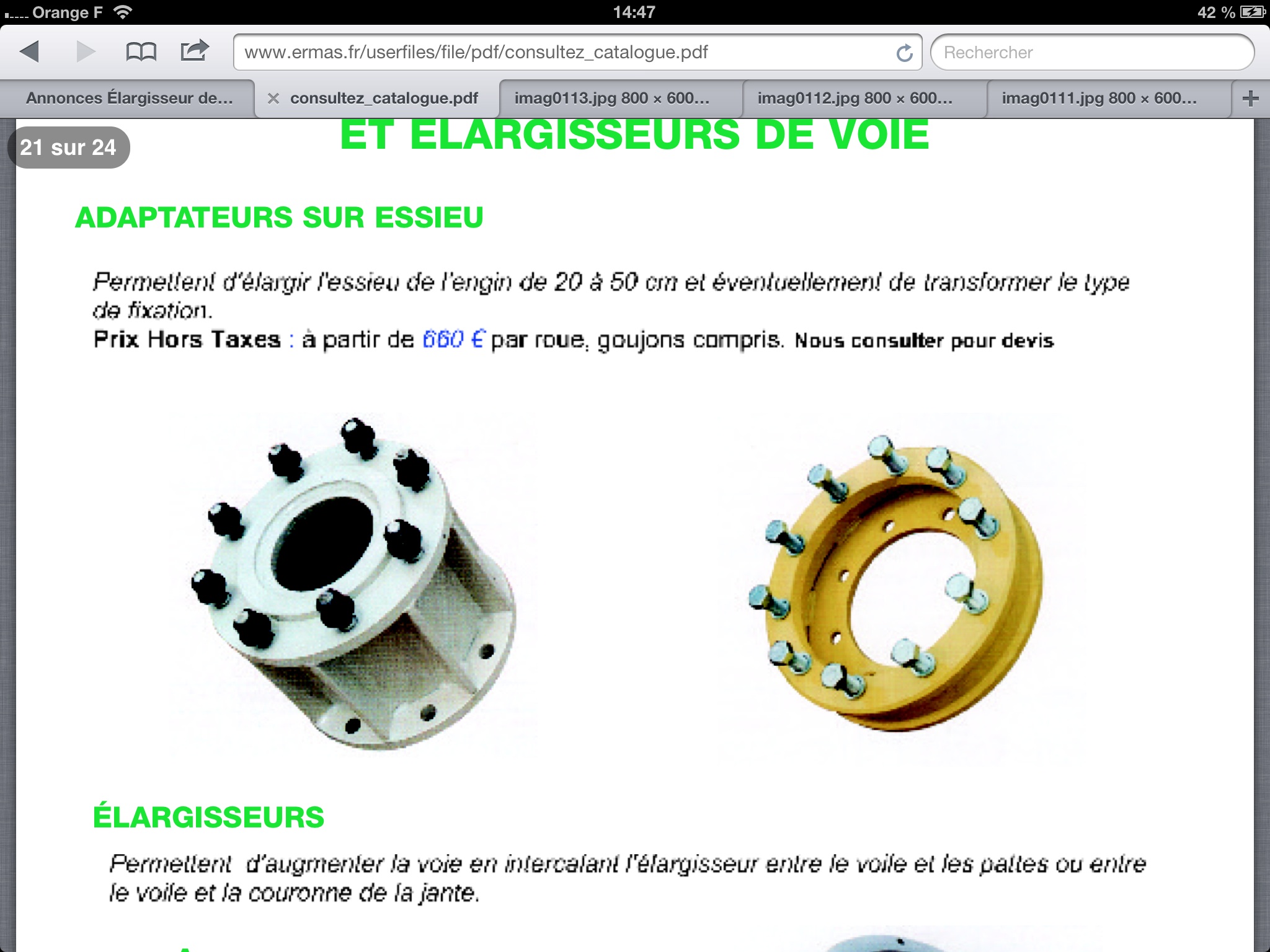

pas la peine nos ponti sont en 5 trous,incompatible avec les jante de tp3 et on a pas du 9.00r16 mais du 7.50r16Olivier a écrit :Les étriers ne passent pas sur du 16" ? ... passe en jantes 20" en plus les pneus en 10,5r20 sont trouvables plus facilement et moins cher que ces foutus 900x16 !
- Messages : 3856
Re: réfection étrier de frein
Même en noir tu vois quand même bien le tressage typique style dreadlocks de bob
Après passer de 5 en 6, de 8 en 10 ça se fait aussi, on peut tout faire, élargir, rétrécir mais ça coute un bras en usinage.
Z'avez vraiment pas de chance avec ces Ponti
Come, t'as jeté un œil sur le montage de disques sur les ponts Marmon sur le Helltoy ?
Oliv'
oui on pourrai faire des entretoise mais passer en 20" avec no demis arbre av en porcelaine ça va pas le faire...
après oui,s'est du super boulot ce helltoy mais là aussi,le pb n'est pas la taille des disque (de tout façon comme le précisais yves les étrier d'origine passe déjà limite...
il faudrait des étrier 4 piston ou mettre un étrier de plus...ou un ralentisseur electro...
