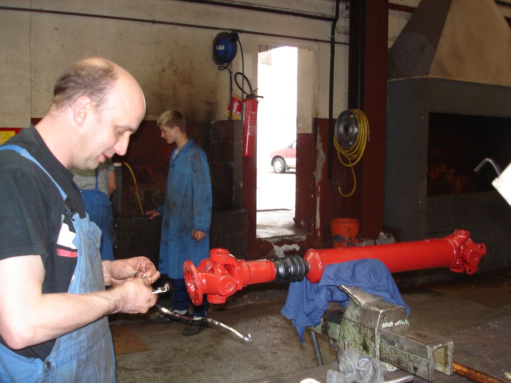

Nous avons nos trois arbres de transmission refaits à neuf.

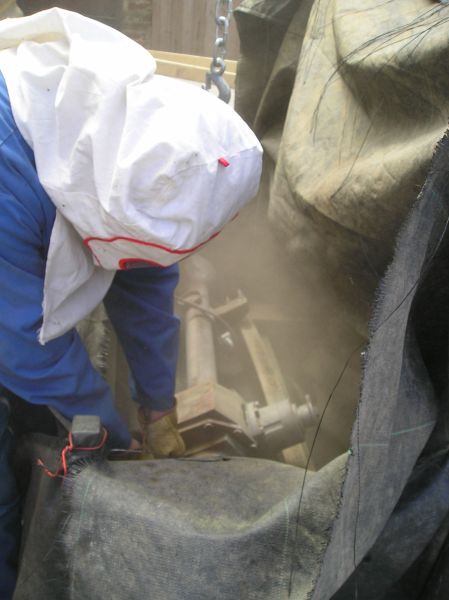

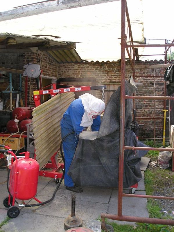

J'ai sablé une fixation d'amortisseur.

Le gars de chez Bochets qui nous a refait les arbres de transmission. En gros ils ont découper nos arbres... changé les coulisseaux... ressouder, équilibrer tout les croisillons sont neuf.

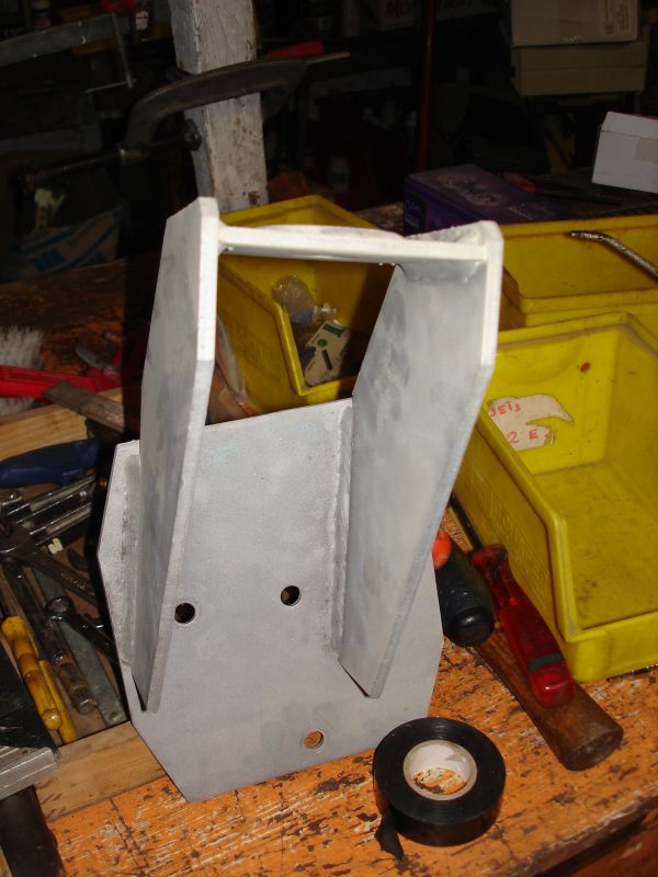

La fixation après sablage

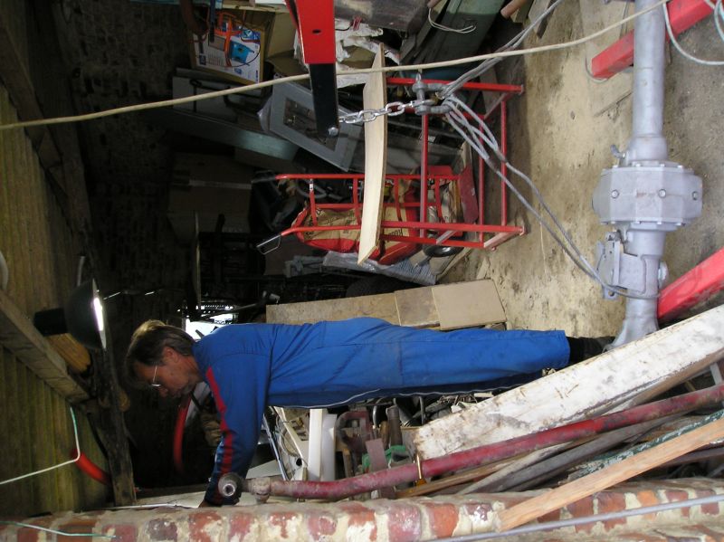

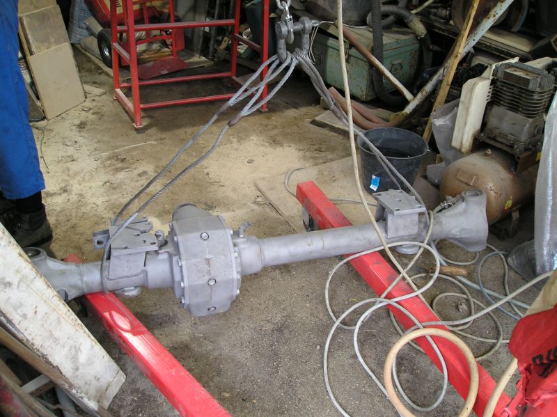

... Les travaux du jour, le pont avant est remonté, demain on le remet en place sous le camion.

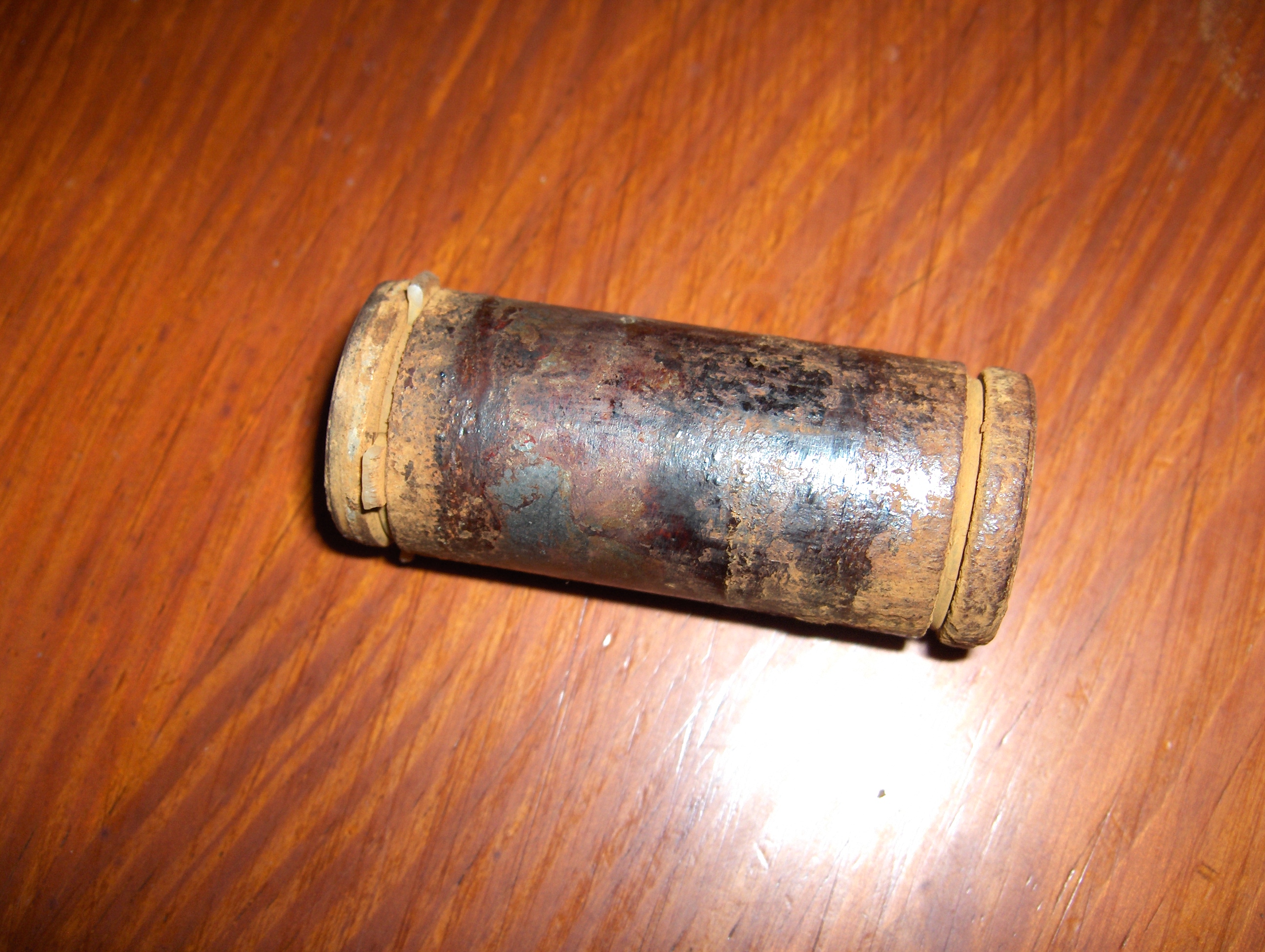

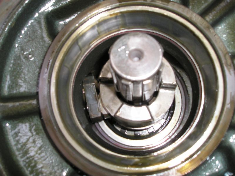

je vais tenter de te mettre 3 photos sur lesquelles tu verras :
a- l'axe métal ( diamètre 29 mm) aux extrémités duquel sont usinées 2 gorges dans lesquelles s'encastrent de chaque côté 4 languettes (solidaires du manchon) dont le but est, je pense, de garder les positions respectives de ces 2 pièces l'une par rapport à l'autre (d'un côté elles sont restées coincées dans la gorge)
b- 2 vues du manchon, une où l'on voit les 4 languettes une où tu vois le manchon de profil
de chaque côté, on a bien une collerette de 39 mm de diamètre ensuite se succèdent alternativement sur environ 10 mm de large 4 gorges de 34 mm et 3 diamètres de 36 mm
ces côtes sont approximatives car comme tu peux le voir le manchon a dégusté ( j'ai dû le sortir à la presse, car les collerettes ne voulaient pas passer)
ce qui m'étonne c'est la souplesse du matériau, c'est comparable à celle d'une semelle de chaussure en élastomère ( vachement scientifique comme définition, il faudra que j'en parle au CNAM !)
ce matériau remplit la même fonction d'amortissement que le caoutchouc d'un silent bloc
explication toute personnelle
l'élasticité est nécessaire ainsi que les collerettes, les différents diamètres les petits en particulier sont là pour permettre un certain fluage localisé de la matière à la compression
C'est du polyuréthane.

Bastien a écrit :
Bastien.
P.S. Le camion a fait 25 mètres sans souci... départ demain... matin.
je parierais pour du vulkolan
le vulkolan est une formule de poly mise au point par ?? spécialement utilisée dans les bandages de roues fortement sollicitées, sa souplesse et surtout sa tenue à l'effort en font un matériau idéal pour faire un silent bloc
ce n'est pas le cas de tous les "poly "
