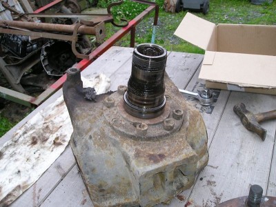

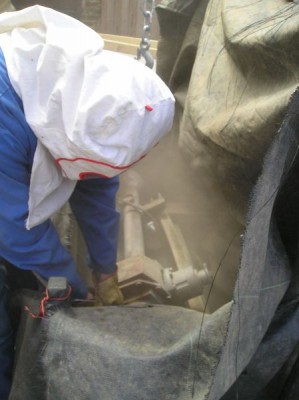

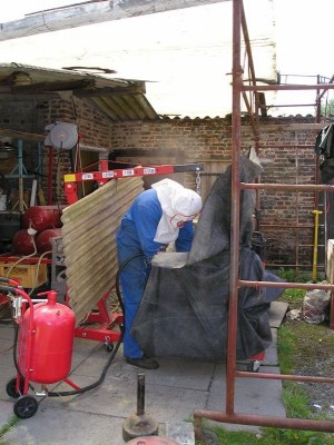

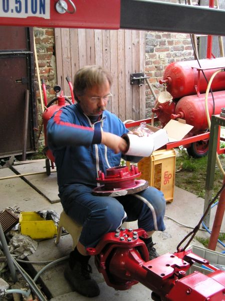

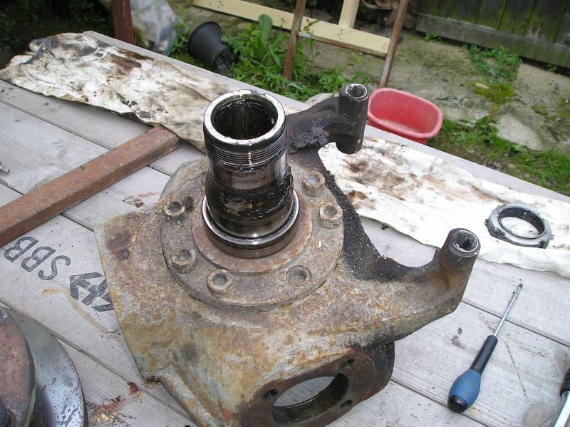

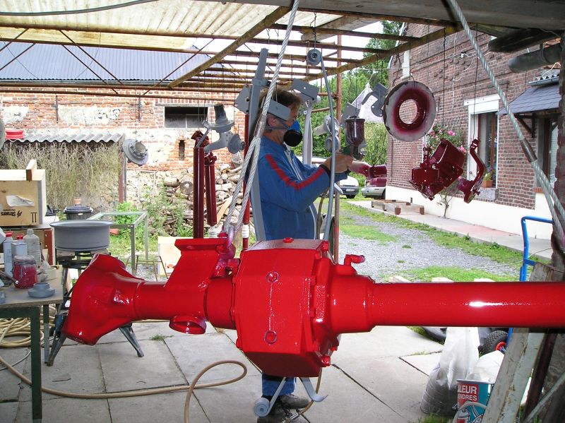

Bilan de la journée !

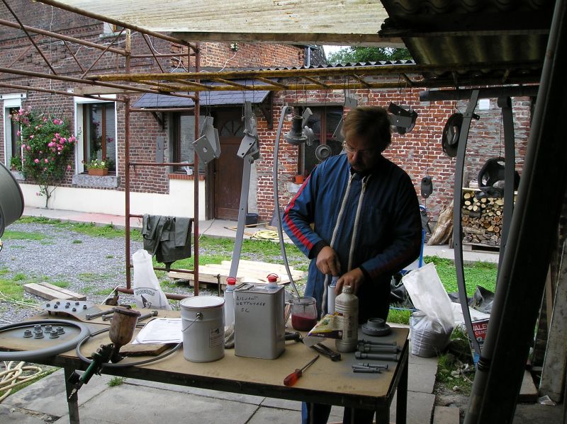

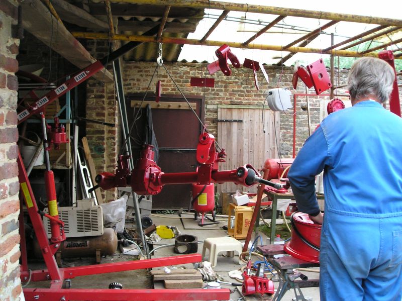

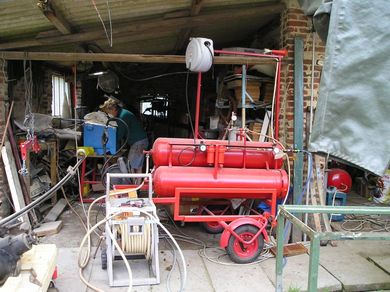

Voila voila,
Nous avons enfin récupérer auprés du SAV de bricodepot le compresseur.... 1 mois d'attente... Il était neuf et n'a pas passé le week-end quand je l'ai acheté, pourtant il est inscrit usage intensif dessus, m'enfin maintenant il tourne mieux c'était le condensateur du moteur.

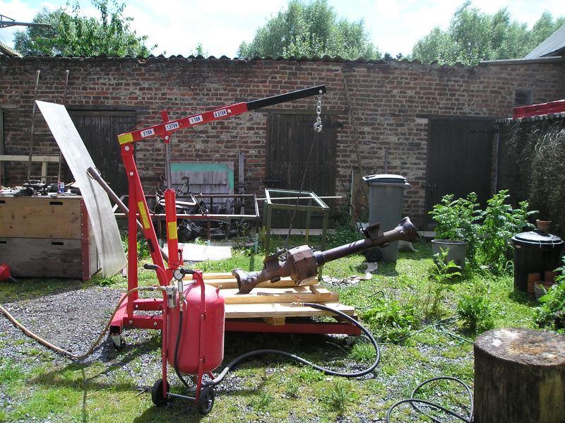

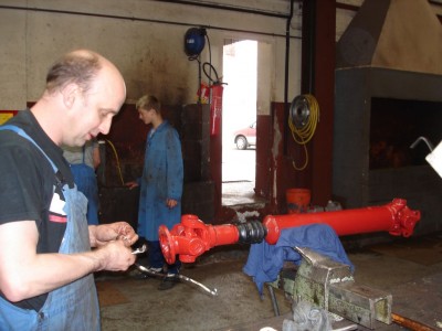

Nous avons nos trois arbres de transmissions refait à neuf.
Un amorto de direction de Nissan Patrol.
J'ai sablé une fixation d'amortisseur.
Nous attendons encore pour la semaine prochaine.
Ecrou de moyeux fabriqué sur mesure chez un tourneur. J'en ai commandé 4 pour Dimitri, 4 pour Gérard et 4 pour nous.
Les joints spi et roulement j'espère tout avoir vers le milieu de semaine. afin d'envoyer au plus vite à Dimitri ses divers petites pièces.

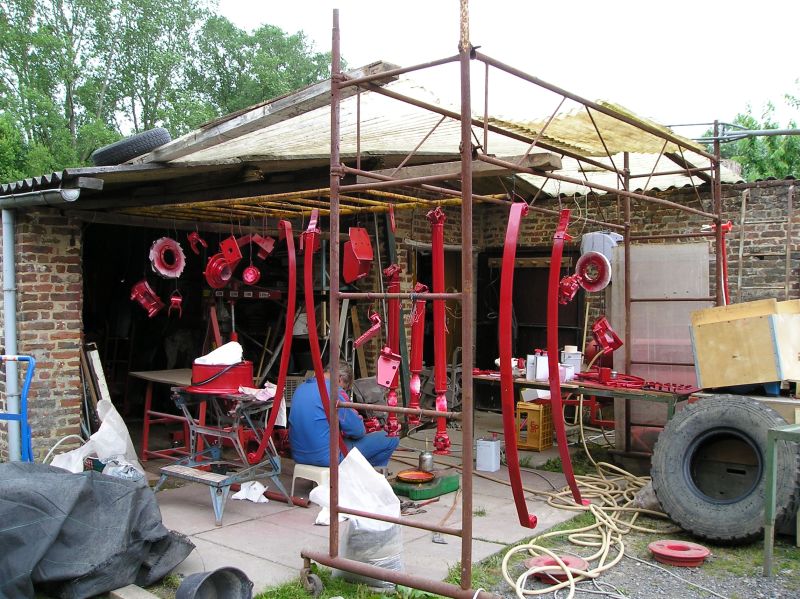

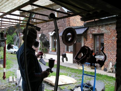

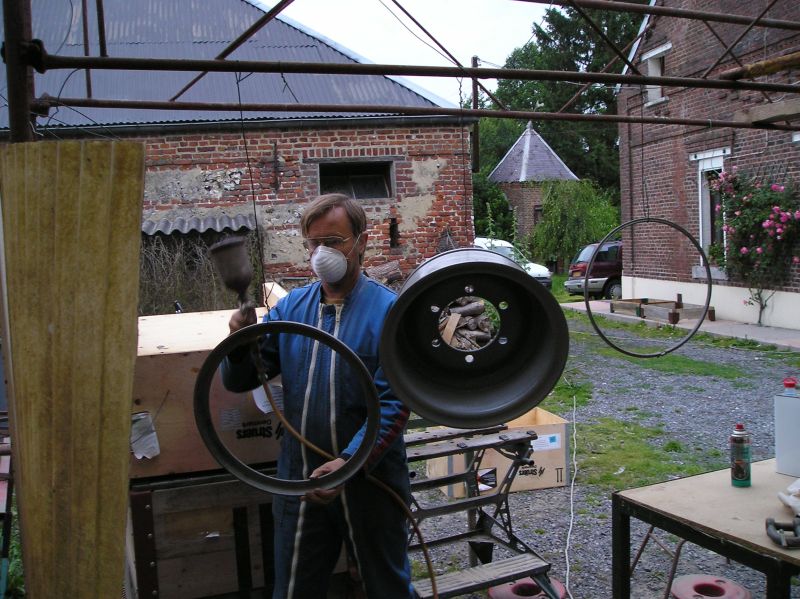

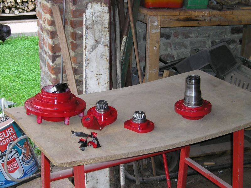

Ce soir à 21h30 on a pu mettre une couche d'aprét sur toutes nos pièces. Elle séche super vite... demain petinture définitive et remontage en fin de journée.
Bastien.

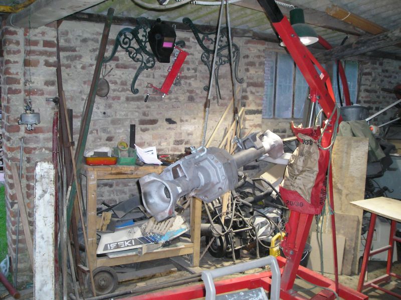

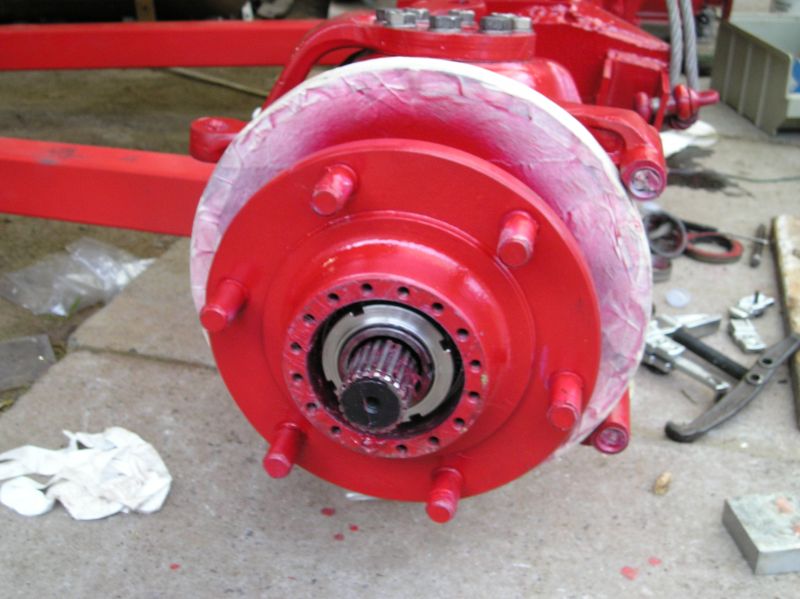

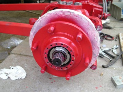

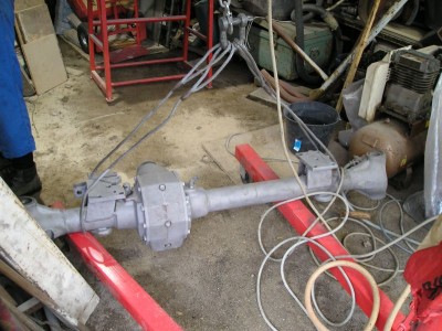

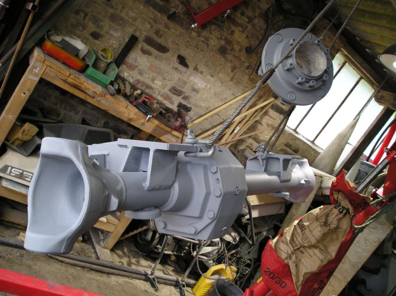

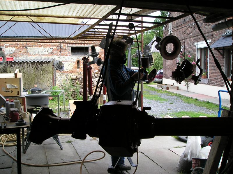

C'est en bonne voie !

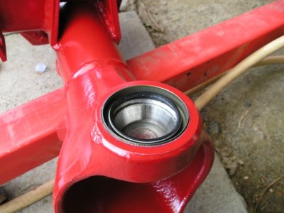

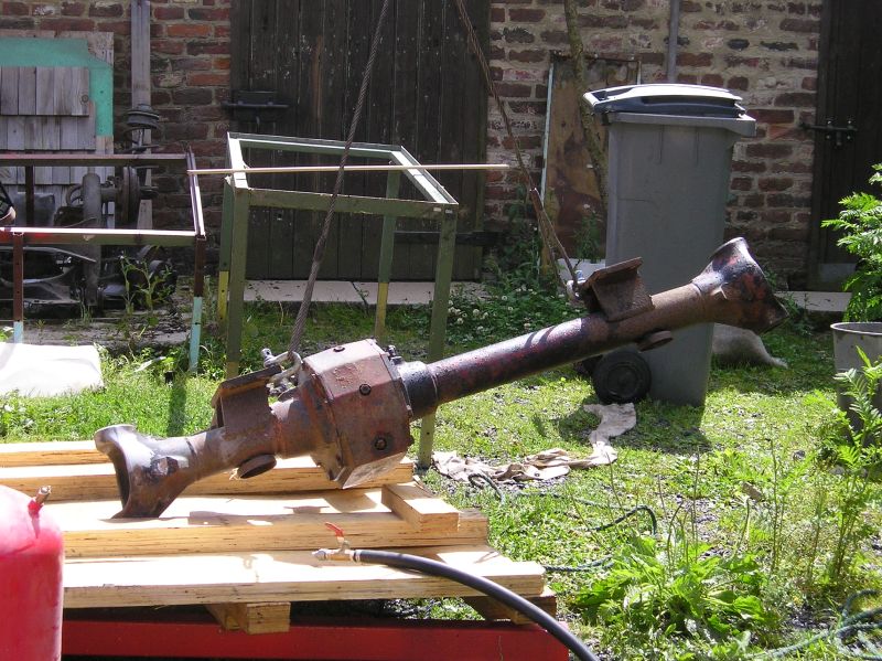

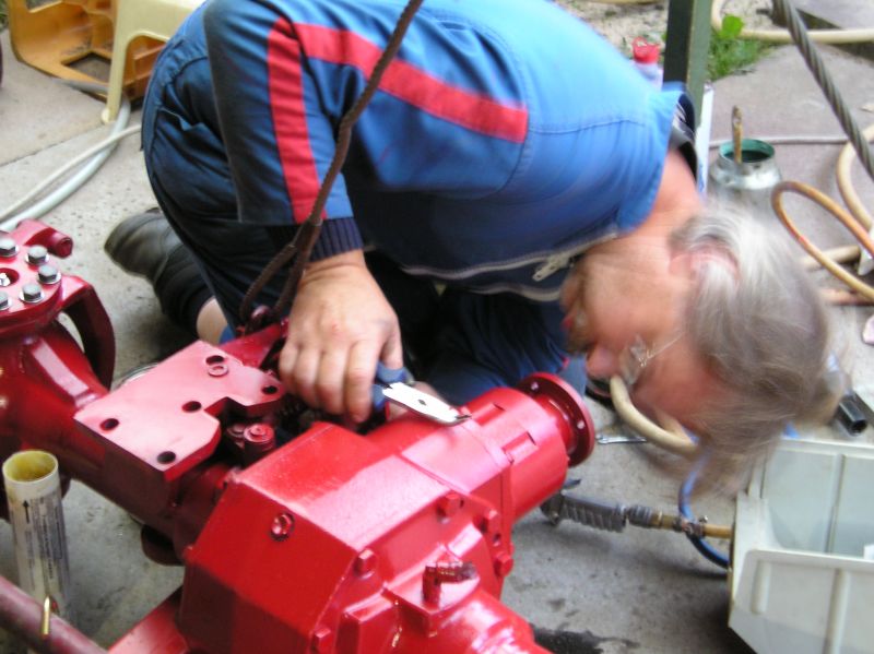

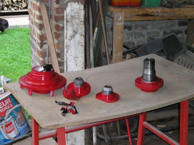

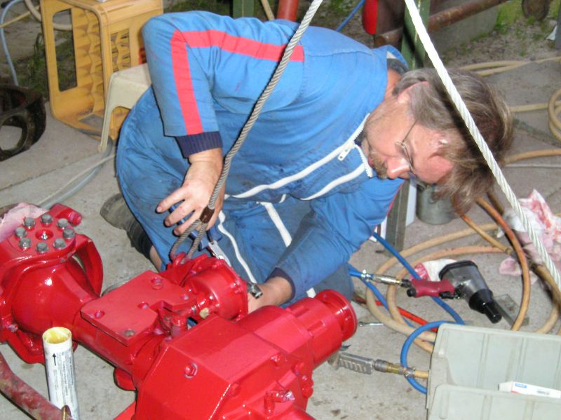

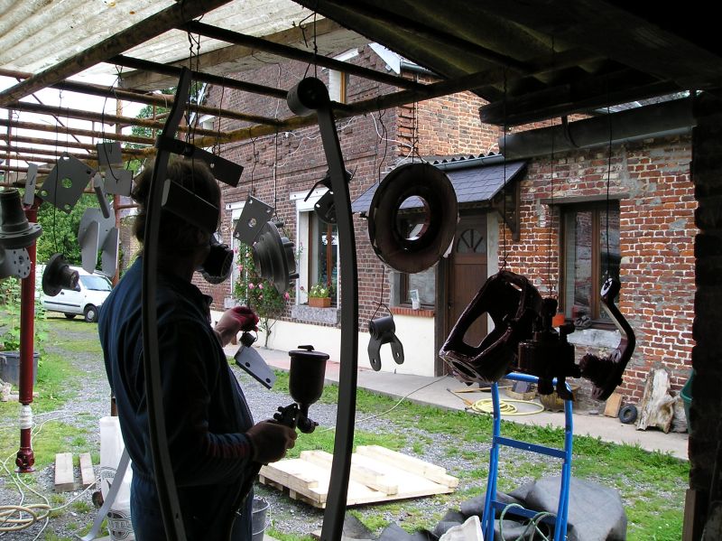

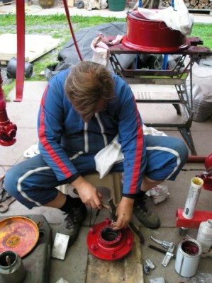

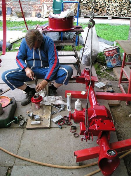

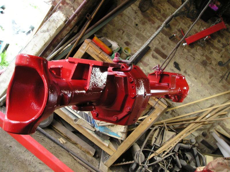

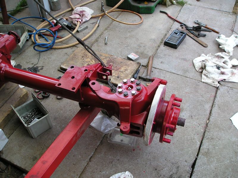

... Les travaux du jours, le pont avant est remonté, demain on le remet en place sous le camion.

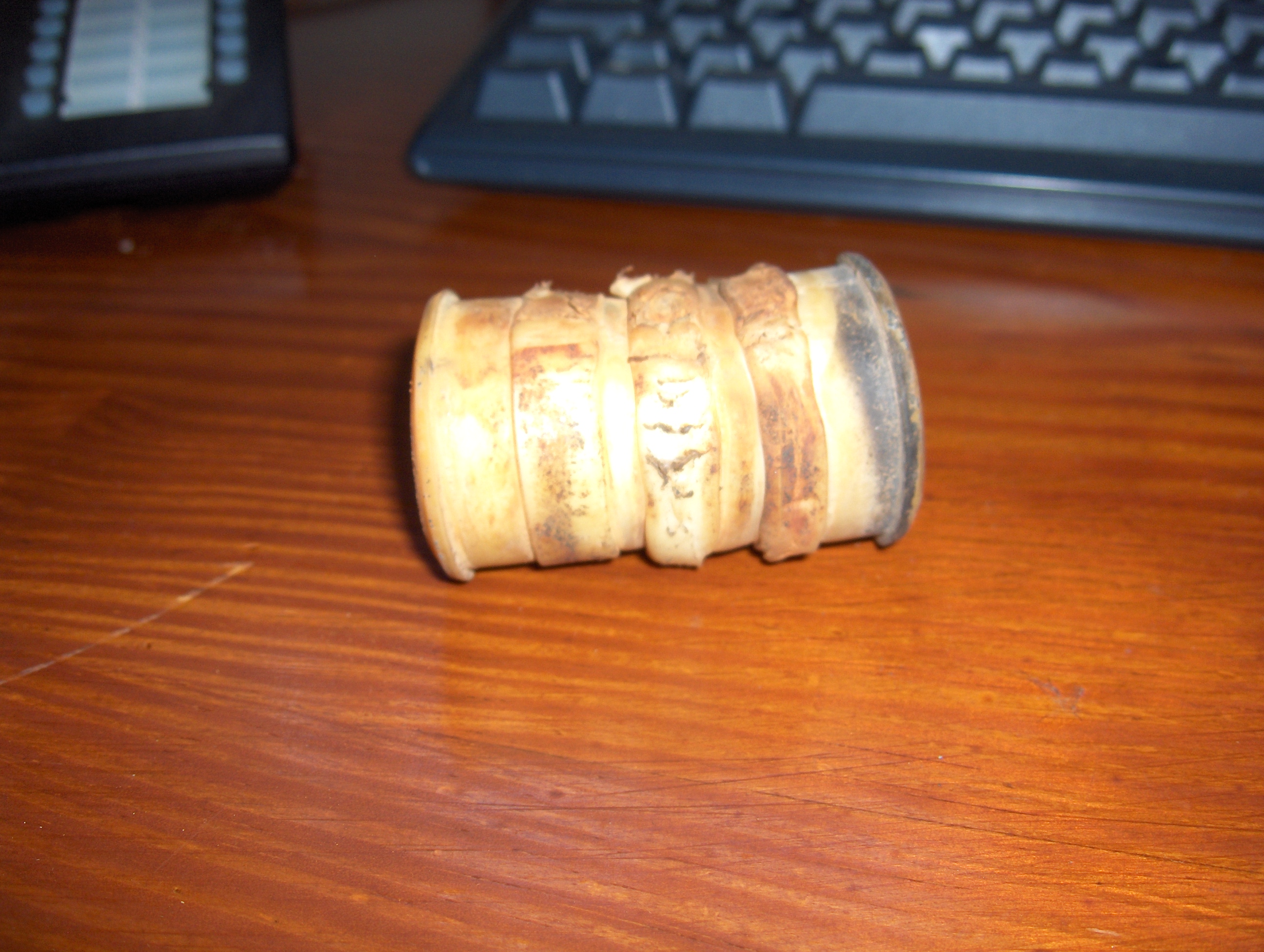

je ferais tout de même deux remarques
1 - félicite-toi d'avoir une femme qui tolère que tu lui mette un souk pareil dans ses plates-bandes
2 - c'est toujours le même qu'on voit bosser , et le Sébastien s'en sort en prenant les photos ! il ira loin ce petit tu devrait l'orienter vers la politique il a des dispositions certaines

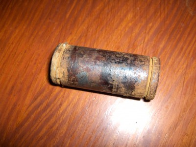

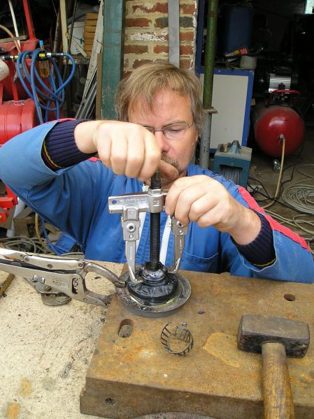

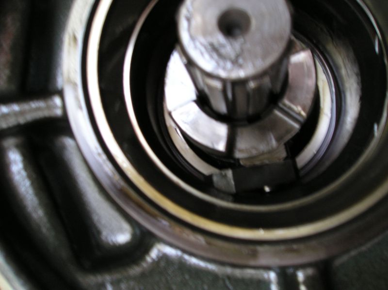

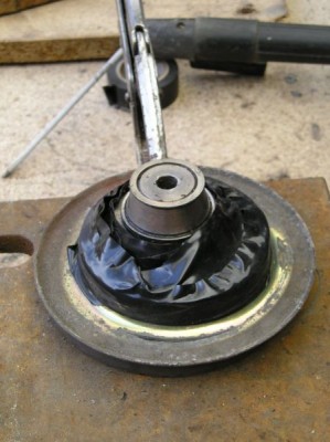

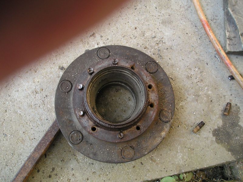

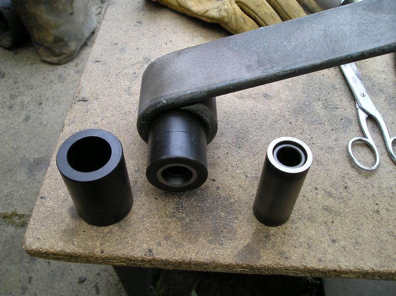

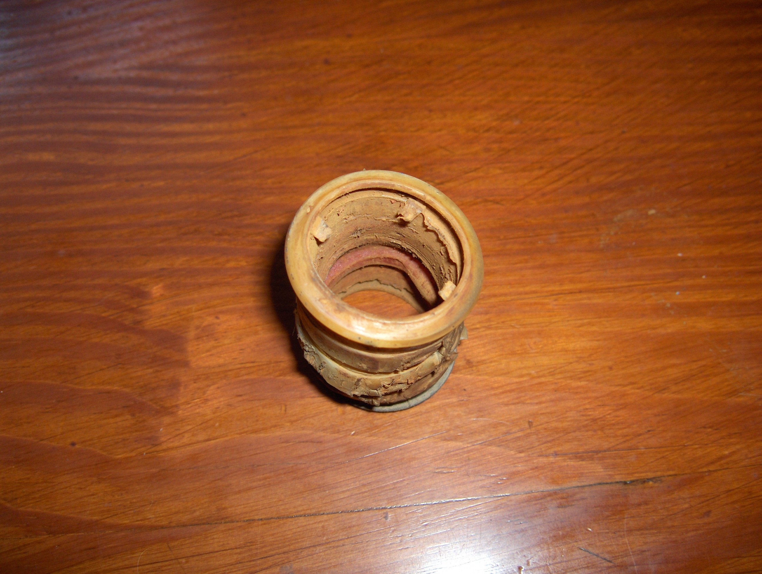

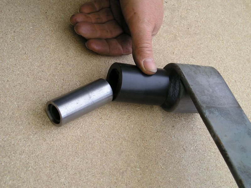

je vais tenter de te mettre 3 photos sur lesquelles tu verras :

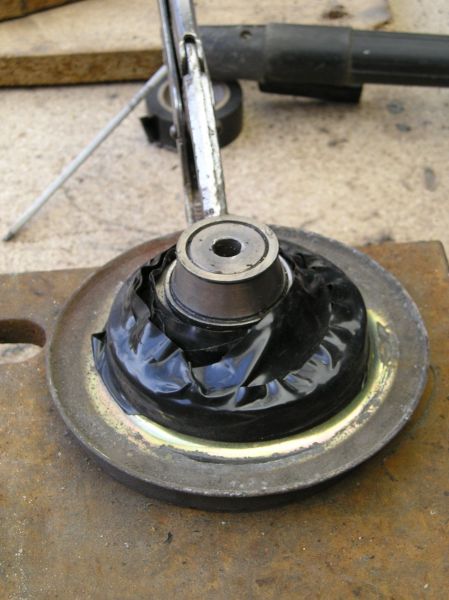

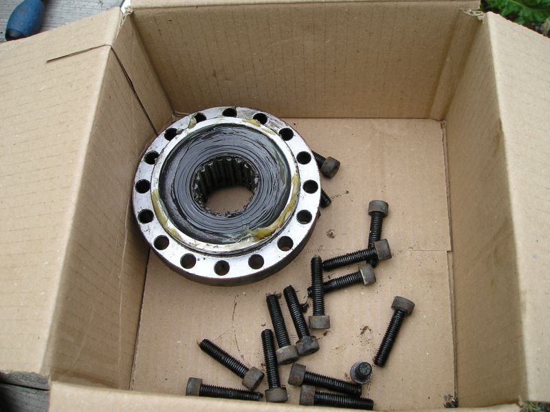

a- l'axe métal ( diamètre 29 mm) aux extrêmités duquel sont usinées 2 gorges dans lesquelles s'encastrent de chaque côté 4 languettes (solidaires du manchon )dont le but est , je pense , de garder les positions respectives de ces 2 pièces l'une par rapport à l'autre (d'un côté elles sont restées coincées dans la gorge )
b- 2 vues du manchon, une où l'on voit les 4 languettes une où tu vois le manchon de profil
de chaque côté , on a bien une collerette de 39 mm de diamètre ensuite se succèdent alternativement sur environ 10 mm de large 4 gorges de 34 mm et 3 diamètres de 36 mm
ces côtes sont approximatives car comme tu peux le voir le manchon a dégusté ( j'ai dû le sortir à la presse , car les collerettes ne voulaient pas passer)
ce qui m'étonne c'est la souplesse du matériau , c'est comparable à celle d'une semelle de chaussure en élastomère ( vachement scientifique comme définition , il faudra que j'en parle au CNAM !)
ce matériau remplit la même fonction d'amortissement que le caoutchouc d'un silent bloc
explication toute personnelle
l'élasticité est nécessaire ainsi que les collerettes , les différents diamètres les petits en particulier sont là pour permettre un certain fluage localisé de la matière à la compression

Re: Préparation pour l'AG2008 INTER TP3

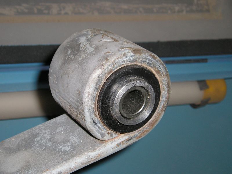

C'est du polyuréthane.bval a écrit : ce qui m'étonne c'est la souplesse du matériau , c'est comparable à celle d'une semelle de chaussure en élastomère ( vachement scientifique comme définition , il faudra que j'en parle au CNAM !)
Bastien.
P.S. Le camion a fait 25 mètres sans soucis... départ demain... matin.
bval
Bastien a écrit :C'est du polyuréthane.bval a écrit : ce qui m'étonne c'est la souplesse du matériau , c'est comparable à celle d'une semelle de chaussure en élastomère ( vachement scientifique comme définition , il faudra que j'en parle au CNAM !)
Bastien.
je parierais pour du vulkolan
le vulkolan est une formule de poly mise au point par ?? spécialement utilisée dans les bandages de roues fortement sollicitées, sa souplesse et surtout sa tenue à l'effort en font un matériau idéal pour faire un silent bloc
ce n'est pas le cas de tous les "poly "
