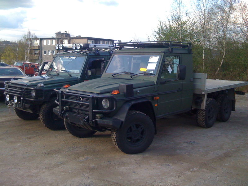

tant qu'a le faire...autant le faire sur un fourgon ou un plateau...mais comme nous on a pas le droit au duro... alors au moins comme ici sur sprinter, lien ramené par Raphael et même kabis avant lui, rapides ces suisses

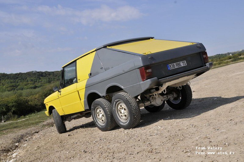

pour en revenir au sujet initial, un 6x6, 8x8, 35x35: ça sert a rien
justifié pour le transport de charges, un 4x4 fera mieux et plus rapidement. Maintenant si l'occasion se présente a avoir un 6x6 a pas chère, pourquoi pas, et encore... faut les payer les pneus et en plus le dernier essieux te pousse à aller droit: pratique dans les ronds points, parfois je dois m'y prendre a 2 fois pour les ronds points
j'ai testé et pas approuvé, bon on fais avec maintenant, ou on roule en ligne droite seulement...

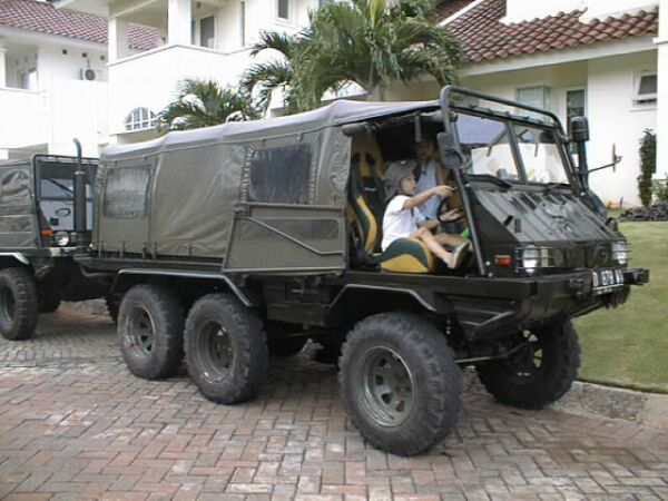

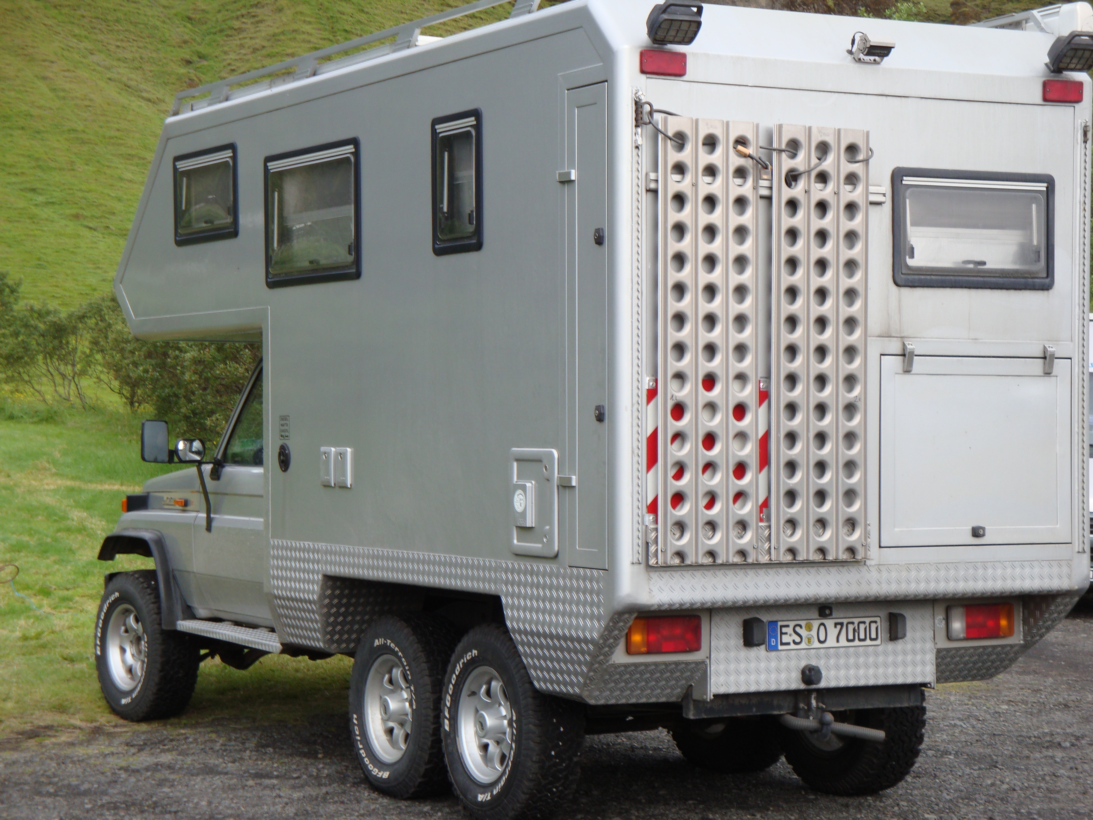

Je suis d'accord avec toi Mika pour les engins qui sont conçu pour porter du lourd... comme le tient!
Le pinz 6x6 est un bon exemple d'un véhicule pas forcément conçu pour charger plus, mais qui a plus de capacité de franchissement que la version 4x4, et surtout beaucoup plus de confort.
C'est un peu aussi le cas du Duro 6x6.
Après il y a le phénomène du ripage... J'en connais qui ont monté des boudins sur le premier essieu AR pour limiter la chose.
Pour le "tirer tout droit", j'avoue aussi que dans notre configuration, je suis sur la voie de devenir adepte du 6x6 4 roues directrices!
Enfin, j'aimerais vraiment essayer ça!

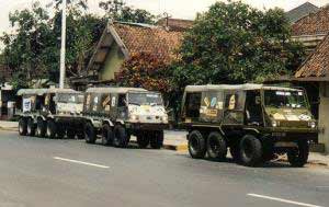

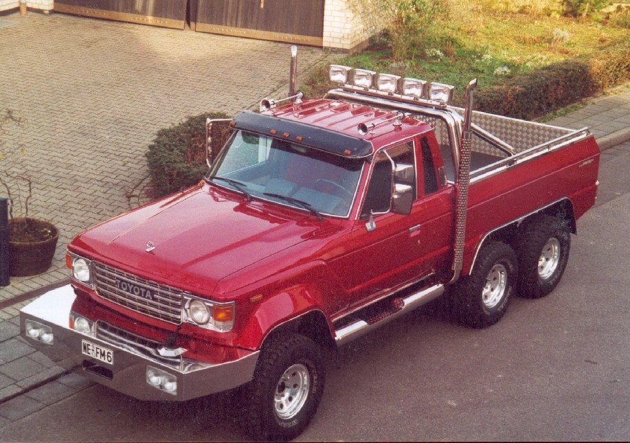

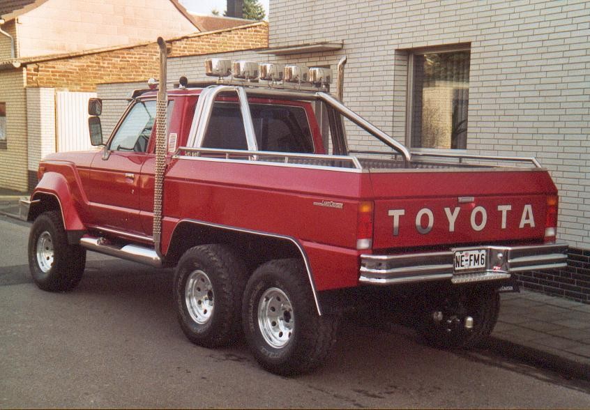

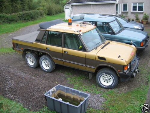

Concerant les véhicules en photo, j'ai l'impression que c'est surtout pour le fun... non? (hormis le G peut-être...)

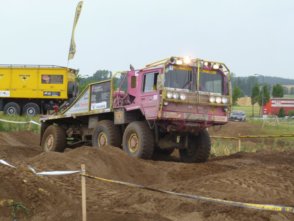

comme le camion Man que tu mentionnais sur un autre topic et vu encore récemment dans des videos du breslau peut être ?leoduro a écrit : Pour le "tirer tout droit", j'avoue aussi que dans notre configuration, je suis sur la voie de devenir adepte du 6x6 4 roues directrices!

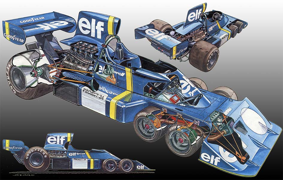

et pour la F1 quel était le but supposé ? plus de grip sur la piste ?
- Messages : 2409
Re: pourquoi pas un 6x6
Non, ils surgonflent des boudins pneumatiques installés sur le premier essieu, le deuxième essieu étant en contacte mais avec beaucoup moins d'appuis.hippo a écrit :tu veux dire qu'ils dégonflent l'avant pour limiter la pression sur cet essieux ?
Il y a en effet toujours un peu de ripage, mais l'usure est minimale. C'est en effet comparable à l'idée de l'essieu relevable, sans aller jusque là.

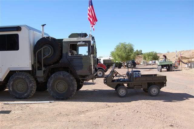

Par exemple en effet. Le MAN KAT rose du breslau est un 8x8 modifié en 6x6 à deux essieux directeurs. (châssis coupé, pont retiré).hippo a écrit :comme le camion Man que tu mentionnais sur un autre topic et vu encore récemment dans des videos du breslau peut être ?
C'est plutôt intelligent dans cette configuration. Peu de poids sur l'arrière et une méchante tendance à "tirer tout droit".

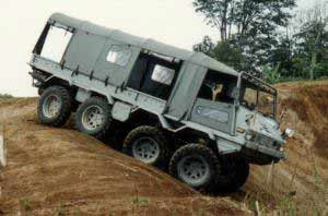

Pour l'avoir vu en action, c'est efficace! Concernant les roues directrices, voici un véhicule que personnellement j'aimerais beaucoup essayer!! Mais j'ai jamais trouvé l'origine de ces engins. On m'a parlé de proto Pinz.... j'en suis pas sur.

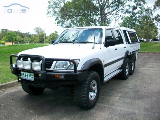

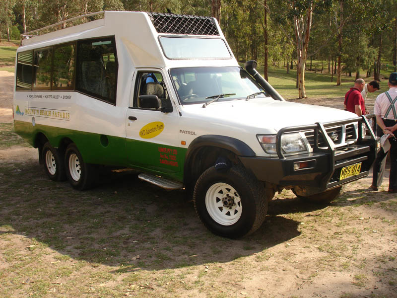

Concernant les transo 6x6, les australiens (et les sudaf!) en sont assez friands.

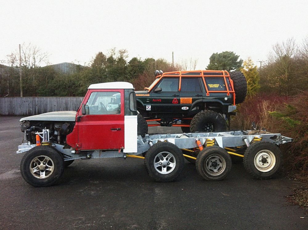

Fx712
- Messages : 1262

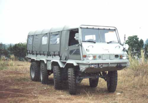

moi aussi je regarde ceux-là avec beaucoup d'interêt ! je crois qu'il s'agit en fait de haflinger modifiés, mais sans avoir plus d'infos ...
je me suis beaucoup interrogé sur la modif à faire pour passer au Pinz 8x8 , avec bien sûr 2 essieux avant directeurs. l'assemblage ne semble pas très compliqué (éléments boulonnés, empilables à l'infini ... ) mais je butte sur l'articulation du 2eme train directeur ... le boitier de direction envoie le mouvement vers un pivot axé avec le centre de la poutre. il faudrait deplacer ce pivot au dessus de la poutre (pas de place en dessous) mais l'articulation verticale des roues modifierais le parrallelisme en continu ... pas top .
j'ai renoncé pour l'instant, j'ai d'autres projets en cours, mais je garde un oeil sur ces modifs ! !
on se tiens au courant ?
Pinz Power !
trésorier de l'Asso ....

- Messages : 2409
hello Fx,
Des haflinger? sérieux? Arf, encore cette question d'échelle cher à Hyppo.... parce que même deux haflinger collé ensemble, ça reste petit!

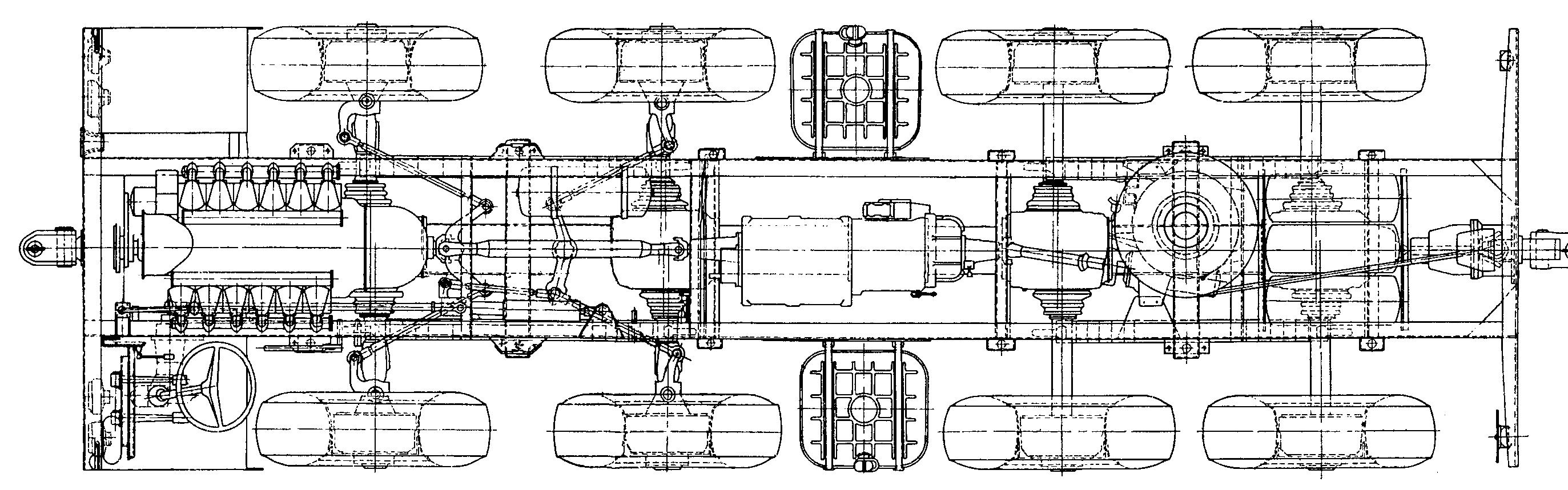

Pour un Pinz 8x8...
peut-être s'inspirer des tatra 8x8 qui sont un peu dans cette configuration d'essieux...?
Pour un Pinz 8x8...

Fx712
- Messages : 1262
Hello Léo !
oui, je pense plus à des Haflinger : portes horizontales, pas de calandre entre les phares, pare-brise en 2 parties, etc...
merci pour les illustrations de Tatra, c'est pas mal du tout !
Pinz Power !

tiens... a la 7eme minute, le fameux Man auquel je croyais que tu faisais référence avec 6 roues motrices et directrices.

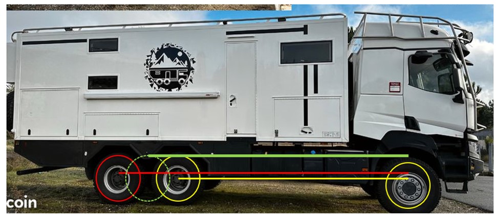

a votre avis, un camion 6x6 braque t'il comme son équivalent 4x4 a l' empattement court ici en jaune correspondant aux essieux les plus rapprochés ?
a son équivalent empattement long ici en rouge correspondant aux essieux les plus éloignés ?
ou a un empattement virtuel se situant entre les deux comme ici en vert ?
