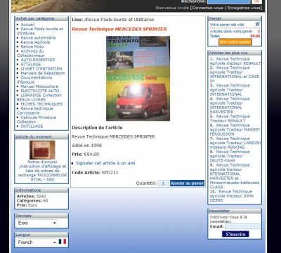

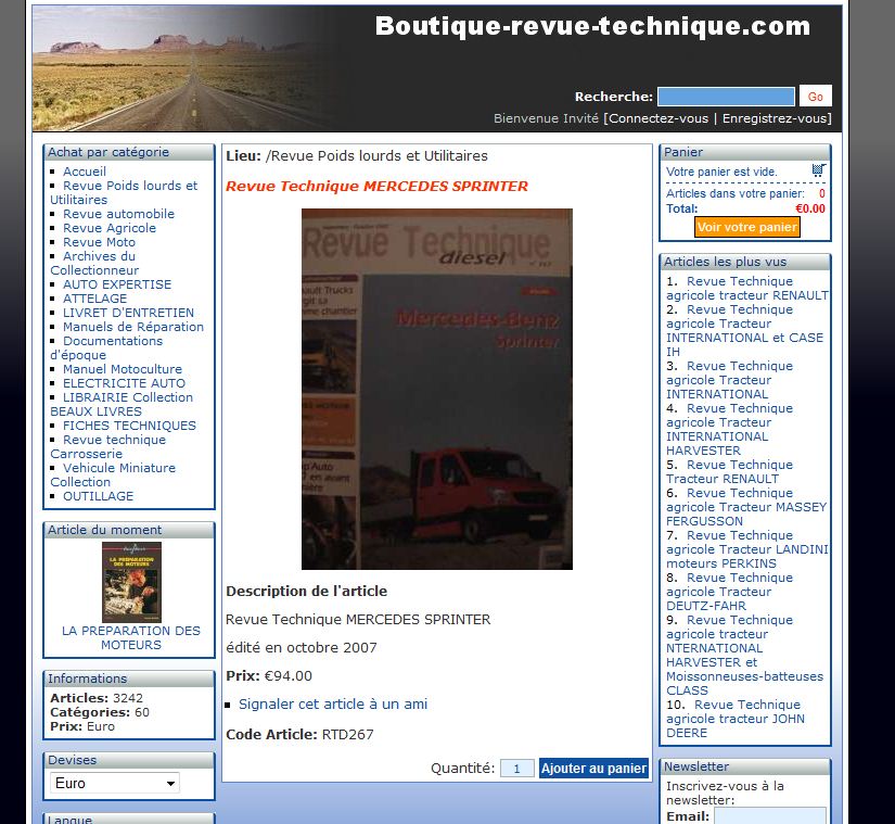

Quelques pistes a exploiter...c'était sur une boutique comme ça, mais je ne me souviens pas si c'était celle là :(
Par contre je ne sais pas si ces revues traitent du 4x4 , celle que j'avais , je ne le pense pas!
http://www.boutique-revue-technique.com ... at&catId=1
http://www.boutique-revue-technique.com ... uctId=2626
http://www.boutique-revue-technique.com ... uctId=2693
