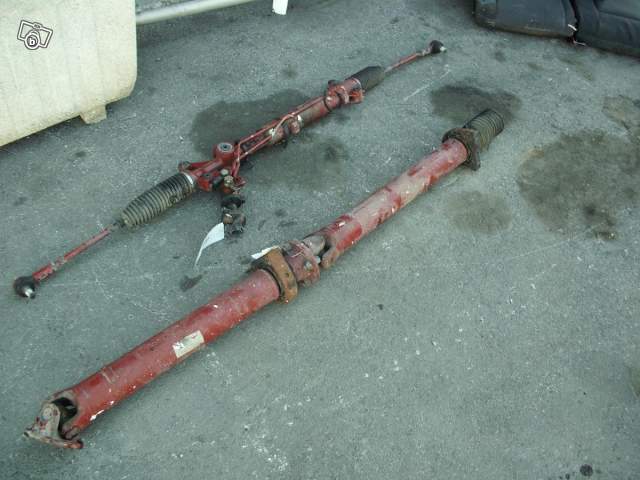

si tu veux yves on le voit mieux sur le dessin:
sur le premier arbre a gauche les chapes sont décallées d'un quart de tour, et sur l'arbre des duchateau de même.
évidement l'angle de vue n'est pas exceptionnel et le fait qu'un croisillon ait 4 axes ne facilite pas le coup d'oeil:
ce sont bien les chapes d'un même tronçon d'arbre qu'il faut regarder
c'est également le cas sur cet arbre d'iveco ci dessous:
alors que c'est le contraire sur cet autre:
la coulisse n'étant pas non plus placée au même endroit.

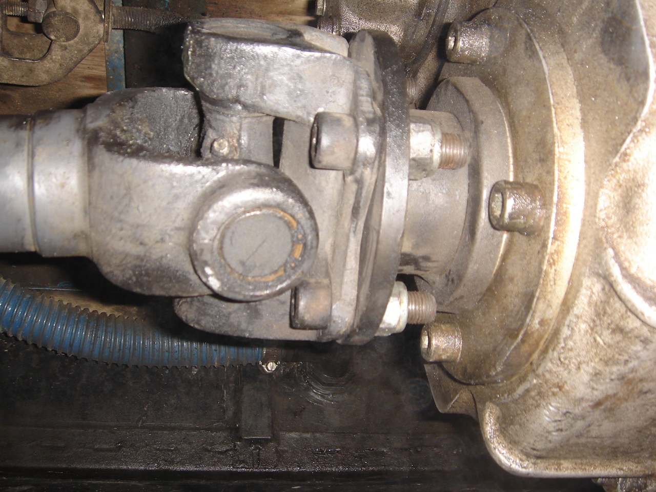

J'ai l'impression que Denis et moi nous avons 90° de déphasage... Je mets une photo de mon arbre et dites moi si c'est OK... ou non, comme ça je vais sans doute comprendre... (peu être...)

alors que si tu regardes encore une fois celui des duchateaux:
download/file.php?id=12436&mode=view
la chape coté boite est horizontale alors que celle au premier plan en sortie du palier basse fréquence est verticale.
ce qui trompe visuellement c'est que la disposition semble identique coté boite et au premier plan: dans les deux cas la premiere chape est verticale et embraye la seconde qui est horizontale...donc tu as l'impression qu'il n'y a pas de différence.
maintenant si tu regardes le tiens tu verras que c'est inversé ou symétrique et non identique pour que les chapes soient toutes deux dans le même sens sur un même tronçon.

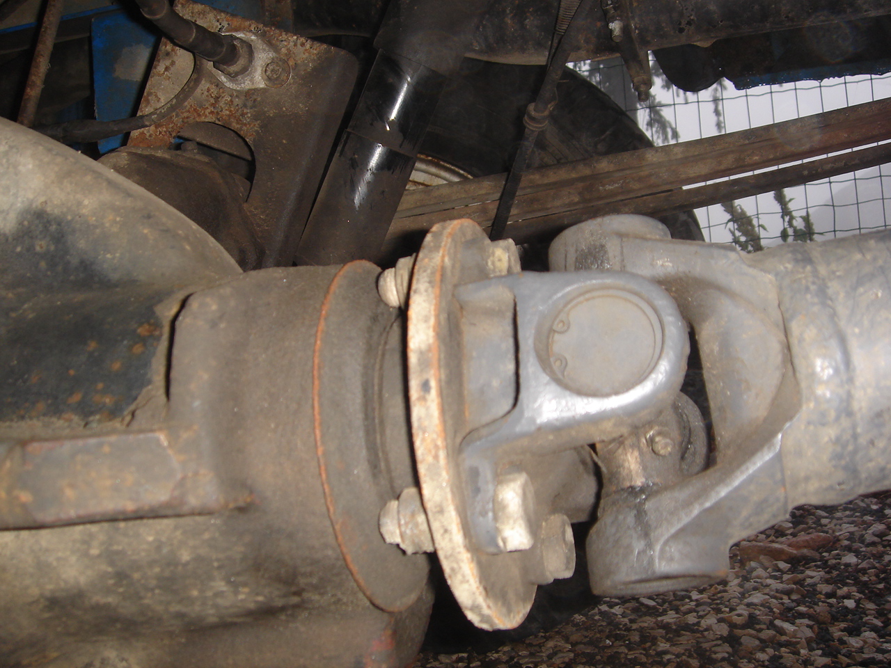

Voici les photos des croisillons AV et AR (de l'arbre AR). On voit bien que ce sont les chappes (avec les 4 trous inscrits dans un rectangle... pourquoi ?... c'est ce qu'ils avaient sous la main...) qui sont directement boulonnées sur les flasques.
Pour notre bonheur (et nos nuits tranquilles...), les autres Ponticelli peuvent nous dire comment est leur montage (si c'est différent avec une tite photo c'est encore plus mieux)

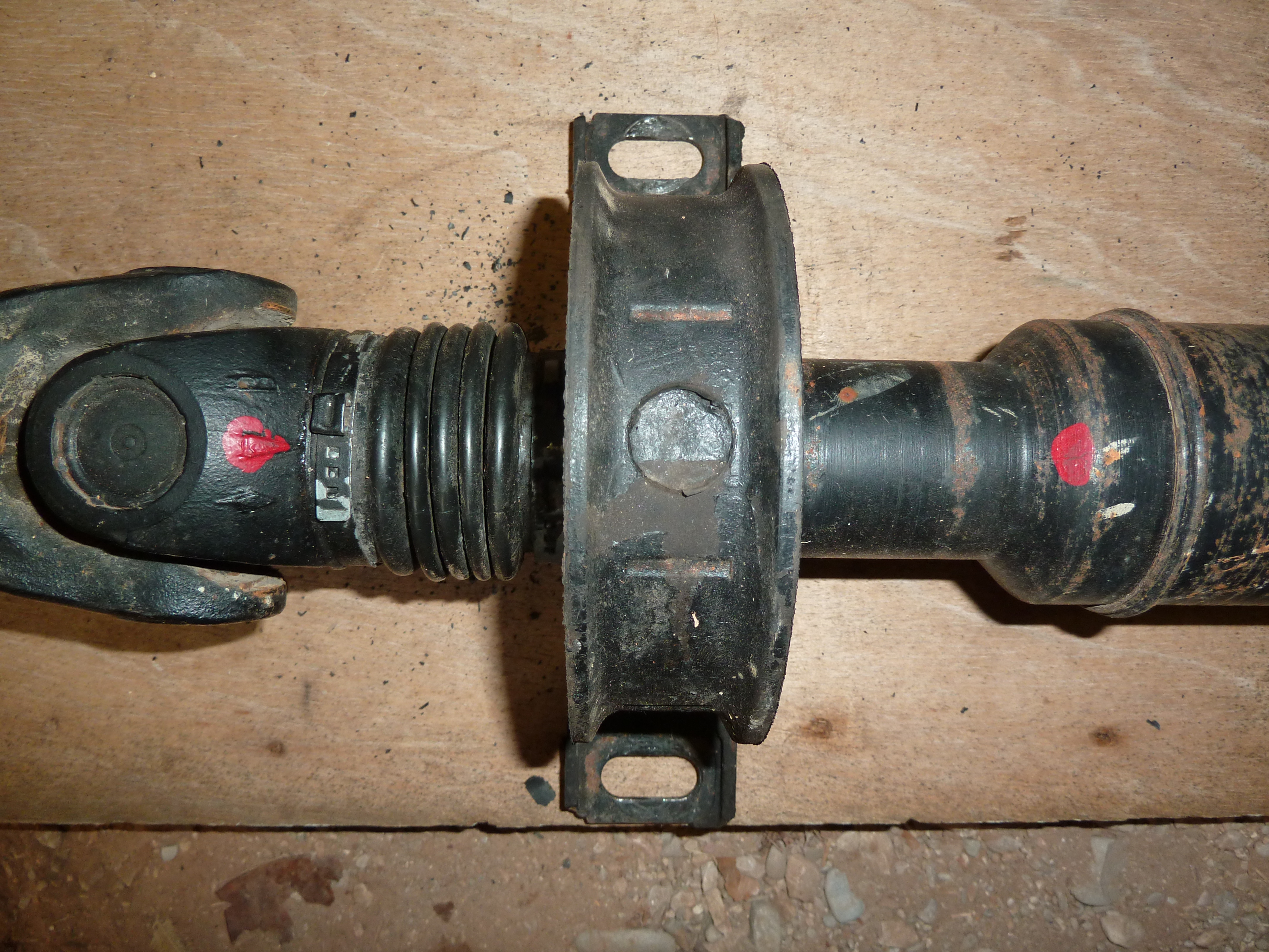

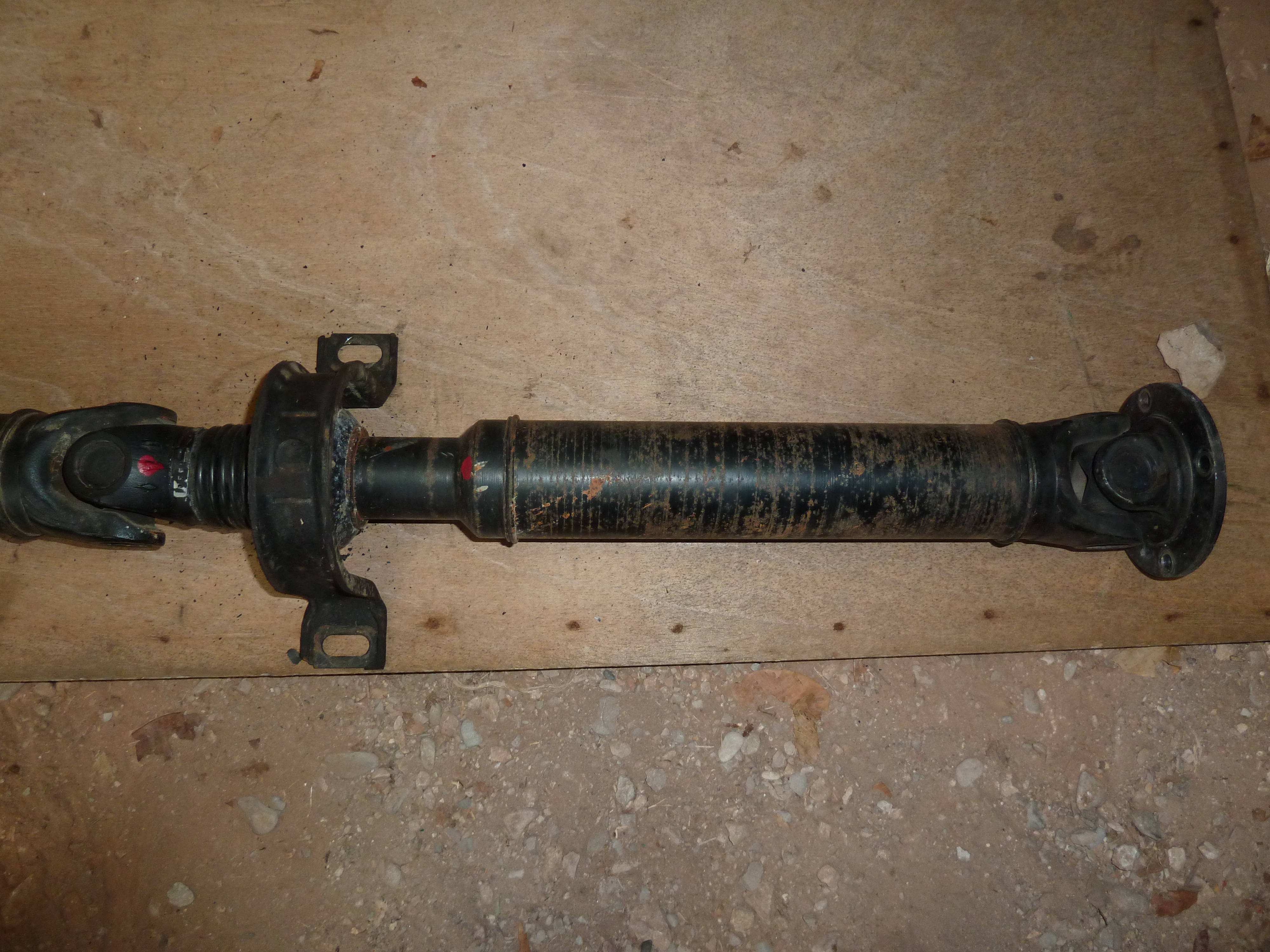

Quelques photos de la transmission d'un Mercedes sprinter 316 :
