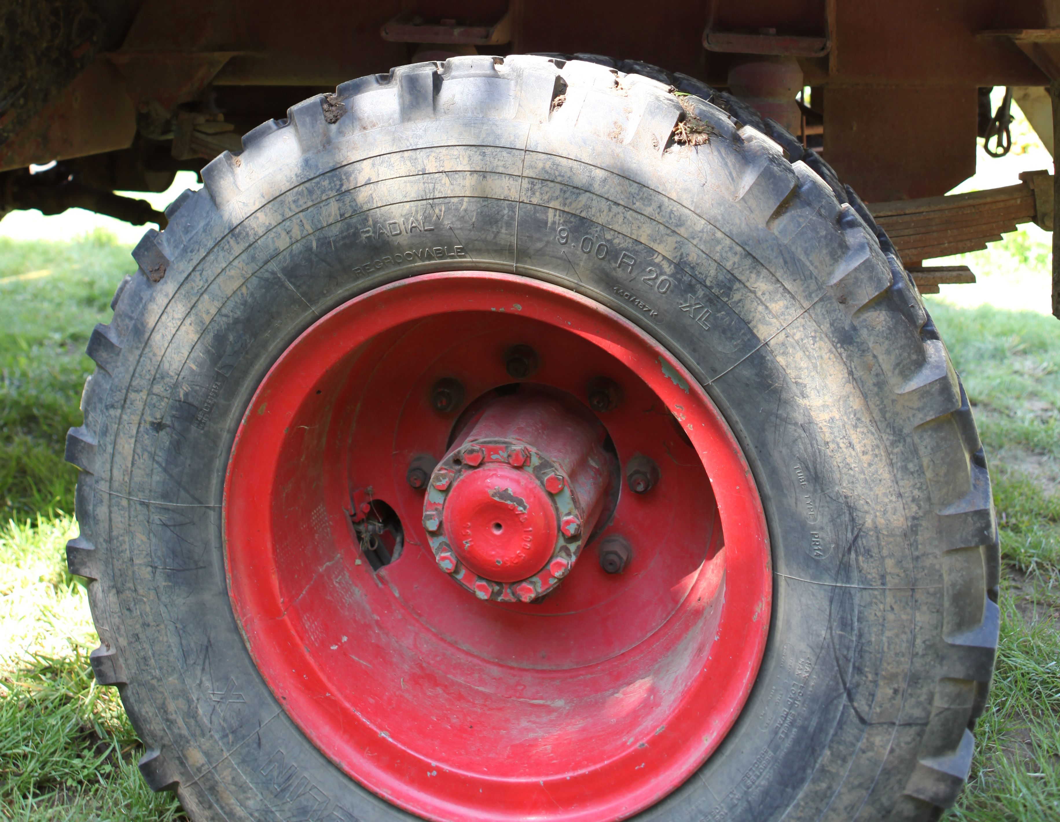

le passage en 10 trous fonctionne bien.
Pour la modification en pont long, ce sera le choix du blocage arrière, pas sure qu'il y ait eu des 6x37 avec bloc d'origine.
Le gain en vitesse, même avec ce montage "comique", était flagrant

c'est l'option que j'ai prise ... les jantes arrivent donc confirmation que ce montage fonctionne d'ici peuMr P4 a écrit : perso je chercherais plutôt des jantes 8 trous à cercles pour y coller un train de 1400, au pire s'agit de faire modifier des jantes pour changer le voile, les jantes de 75pc ca va pas?
attention tout de même, toutes les jantes standard 8 trous ne se montent pas forcément, celles de trm2000 par exemple faut oublier

Il leur faudrait avoir le voile un peu+ au centre, pour c'elles de TRM2000 c'est pour les pneus ballon donc déjà les 1400... mais surtout elles doivent pas passer aux tambours nan?
- Messages : 3856
Re: Salutations de la part de Tim
exact ça ne passe pas au tambour de frein, dessus était monté des MPT80 Conti en 12,5r20 (à droite sur la photo)Mr P4 a écrit :Il leur faudrait avoir le voile un peu+ au centre, pour c'elles de TRM2000 c'est pour les pneus ballon donc déjà les 1400... mais surtout elles doivent pas passer aux tambours nan?
sur les jantes de l'ivec il y avait du 14,5 mpt, le seul truc qui puisse géner c'est le support de poumon de frein à l'avant, mais il est possible de le limer un peu
