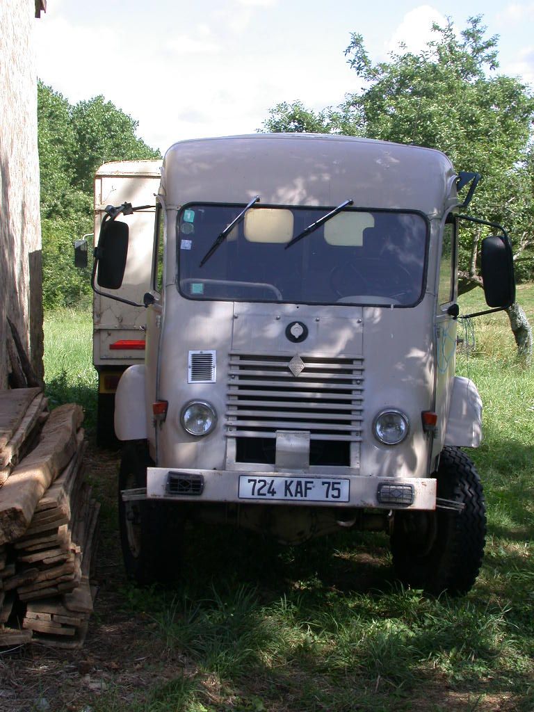

Juste qqs photos de mon Ben Hur (R2087), Hadès (TP3), Je suis intéressé pour me lier d'amitié à ceux souhaitent se séparer de jantes de TP3 pour mettre du 9.00 R 20.
et Actarus (le SM de Seb le Druide). Les jantes (pour Lapuce): J'aimerais bien trouver des 10R22,5 et rester en juju.
Tim.

Pour les jantes, à voir pour une modif en 10R22.5 (sur photo ça passe)
ou peut-être un passage en 10,5R20 ?

Et encore, il y a aussi mon Zouzouland et mon Zobynator, mais ils ne rentrent pas dans les cases...
Pas homologués pour prendre la route.
Merci pour tes tuyaux.
J'en reste avec les 10R22,5, car je suis à 112% par rapport au 9.00R20.
Avec le 10,5R20 c'est 107%, ça ne vaut pas le coup.
Avec le jumelage je ne crois pas qu'on puisse aller au delà de 11 en XR20.
A creuser
