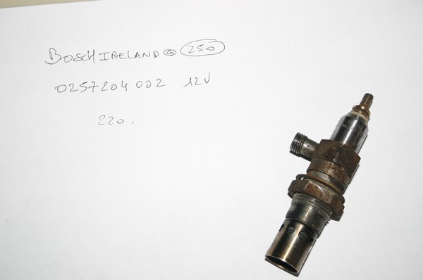

Voici , la bougie de préchauffage, je viens de la déballer du colis,
je met la ref et la photo

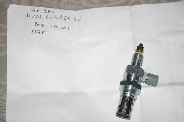

Voilà pour Bruno
j 'ai démonté ma bougie donc celle ci c 'est une bosch alors que la nouvelle que j ai reçu et monté c'est une Beru
donc je te l'ai prise en photo avec la ref donc tu auras 2 ref différente
- Messages : 5899
Re: Bougie de préchauffage : où es-telle ?
Salut Yves,
Pour info celle que j'ai récupérée qui provient d'un 8140-47 (B120/35-12)est aussi une Beru.
Pour le fonctionnement le gasoil ne coule pas en permanence normalement rassure-toi, il y a une un boitier électronique et une électrovanne qui ouvrent le passage du gasoil ainsi que l'alimentation 12v uniquement en dessous d'une certaine température.
