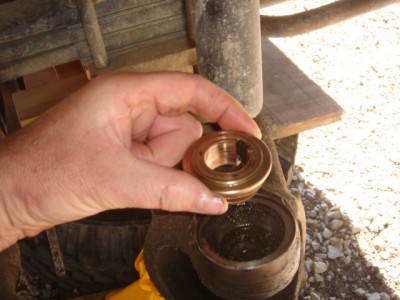

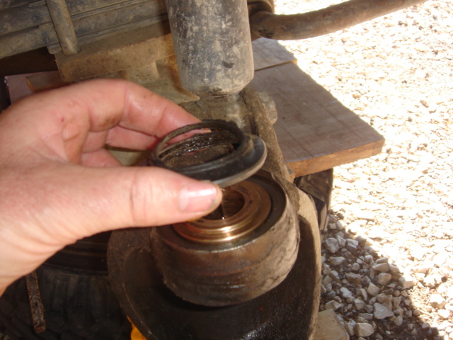

Suite n°3, bonjour
Voici la coupelle en bronze (où l'on voit l'encoche de la clavette) et le fameux joint Hirschmann (ref VA 107). J'essaye de trouver un distributeur en France car sur le site Hirschmann je ne vois pas de possibilité de commande en ligne et surtout je ne parle pas un seul mot d'allemand. AlianB, connais tu un distributeur ? Je cherche de mon côté.

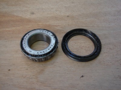

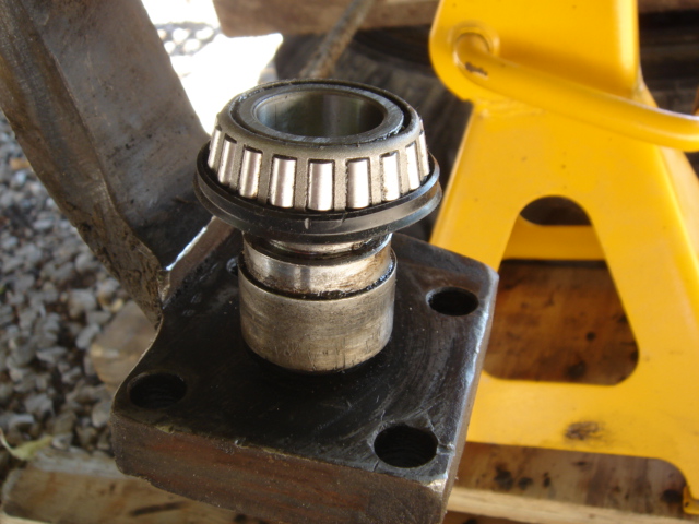

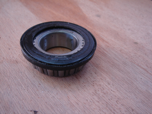

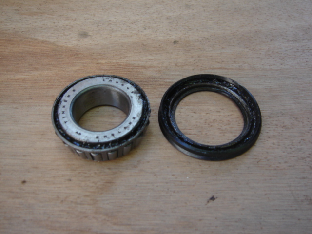

Voici le roulement conique du pivot bas. Il posséde un espéce de bague/joint dans sa partie basse. Impossible de voir qui fabrique ça, j'arrive juste à lire "made in england" et une ref "L44600LA3" le reste est bien maché. Il doit impérativement être changé sous peine que le roulement soit vite détérioré par des entrées d'eau. Si je ne trouve pas j'envisage d'y mettre un joint torique, ça devrait peut être faire l'affaire ou monter la platine du bas avec de la pâte à joint ?

Quand je parle d'une "cage" pour le joint spi c'est plutôt une bague en métal avec le logement du joint spi dedans. Je dis cage car elle est elle même dans une "bague" synthétique.

Pour ce qui est des autres joints à 260€, si j'ai bien suivi ce sont ceux des rlts coniques de pivot de bol, j'ai remplacé roulements et joints pour une misère, allez chez un revendeur de roulements type Lechevalier, c'est du standard:
- L44643/L44600LA Timken à 18,85€ /p
Enfin, remplacez l'écrou à roulement par du FAG KM10 + Rondelle frein MB10 le tout pour 6€ par coté.

Pour le roulement conique du bas c'est effectivement un roulement Timken courant, le problème se situe au niveau du joint conique qui s'emboite sur la base du roulement. Si tu as trouvé l'ensemble peux tu nous donner les coordonnées où nous fournir ?

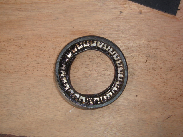

Pour ce qui est du joint spi, j'ai effectivement constaté que la bague en métal qui reçoit le joint spi est elle même dans un montage avec une autre bague en matière synthétique, je suppose que c'est ce montage que tu as modifié (?) Avec un peu de chance... as tu gardé photos ou schéma de ta modif ? J'espère que ma fuite venait du joint spi et non de cette bague car il faudra tout recommancer si c'est le cas... Pour la mémoire collective :) tu as eu des fuites à quel kilomètrage ? (je parle du camion... :arrow: )

Pour le roulement et son joint, c'est la référence complète que je vous ai donné, je les ai acheté chez Lechevalier à Caen (ou Hérouville c'est à coté).

Pour le montage du joint entre cardan et corps de pont, il faut savoir qu'il existe différents montages, visiblement tu as le même que celui que j'avais à l'origine... une véritable hérésie mécanique! En fait le gars qui a conçu cela, l'a fait pour s'affranchir du réglage de coaxialité entre corps de pont et fusée, il a dû se dire que monter le joint flottant au bout d'un tuyau souple suffirait et qu'ainsi il suivrait le mouvement... Sauf que forcement ça ne se passe pas comme sur le plan (de notre charcutier mécano), hé oui la mécanique ça demande un minimum de soin et de précision. Pour ma part, j'ai viré le montage à 0,3€ (vous traduirez 2 balles), réalisé et monté dans le pont une bague qui reçoit un spi digne de ce nom, je me retrouvais donc avec un montage traditionnel, comme on en trouve partout.
Sauf qu'à partir de là il fallait pouvoir régler en hauteur la position de la fusée, j'ai donc fait réaliser une sorte de broche qui m'a permis d'aligner le pont et la fusée puis à l'aide de cale découpées au laser j'ai réglé les pivots et leur précontrainte.

En gros c'est un tube de remplissage de GO collé sur deux bagues acier, l'une reçoit le spi, l'autre est montée serrée dans le pont.
Il faut extraire à la "branlette" la bague du pont, dès lors, on dispose d'un alésage propre pratiqué dans le pont sur environ 50mm de longueur, tu prends la cote et tu fais faire la bague qui va bien. Pour ma part, afin de garder la modif démontable, je l'ai montée légèrement serrée avec un torique entre pont et bague, la bague est par ailleurs épaulée et maintenue par sécurité par une petite vis M5 en facade (sur l'épaulement). Depuis RAS.

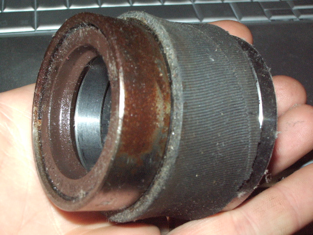

Toytrol
Re: Joint spi pont avant renault ponticelli
Message par Toytrol »
Salut, les forçats du B, était il équipé de la merveilleuse innovation ?
A droite de la photo, la bague montée serrée dans le pont, au centre l'objet innovant, j'ai nommé le formidable tuyau collé flexible à orientation contrôlée et enfin à gauche la bague qui reçoit le joint spi... je pense que c'était bon pour le concours Lepine!
C'est le fameux morceau que j'ai retiré.

nous n' avons pas sortie du pont la pièce dont tu parle nous l' avons bien nettoyé et séché, mais la bidouille que t' a sur le tiens, n' est pas existante sur le mien.
Nous avons quand même extrais la bague porte joint à lèvre et remontée en la collant avec du mastic polymère type 55.
