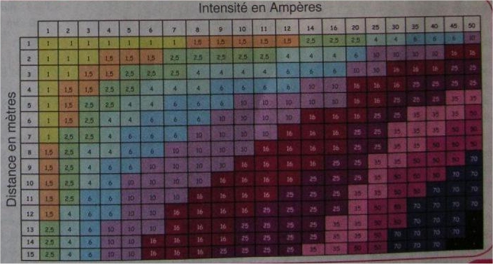

par ailleurs, ce convertisseur serait branché avec du câble en 25mm2, je pense cela suffisant ?? quelqu'un peut me confirmer, ou m'infirmer ?? merci

25mm2 => 50A sur 3mètres (aller retour) ou 20A sur 8mètres (aller retour)
