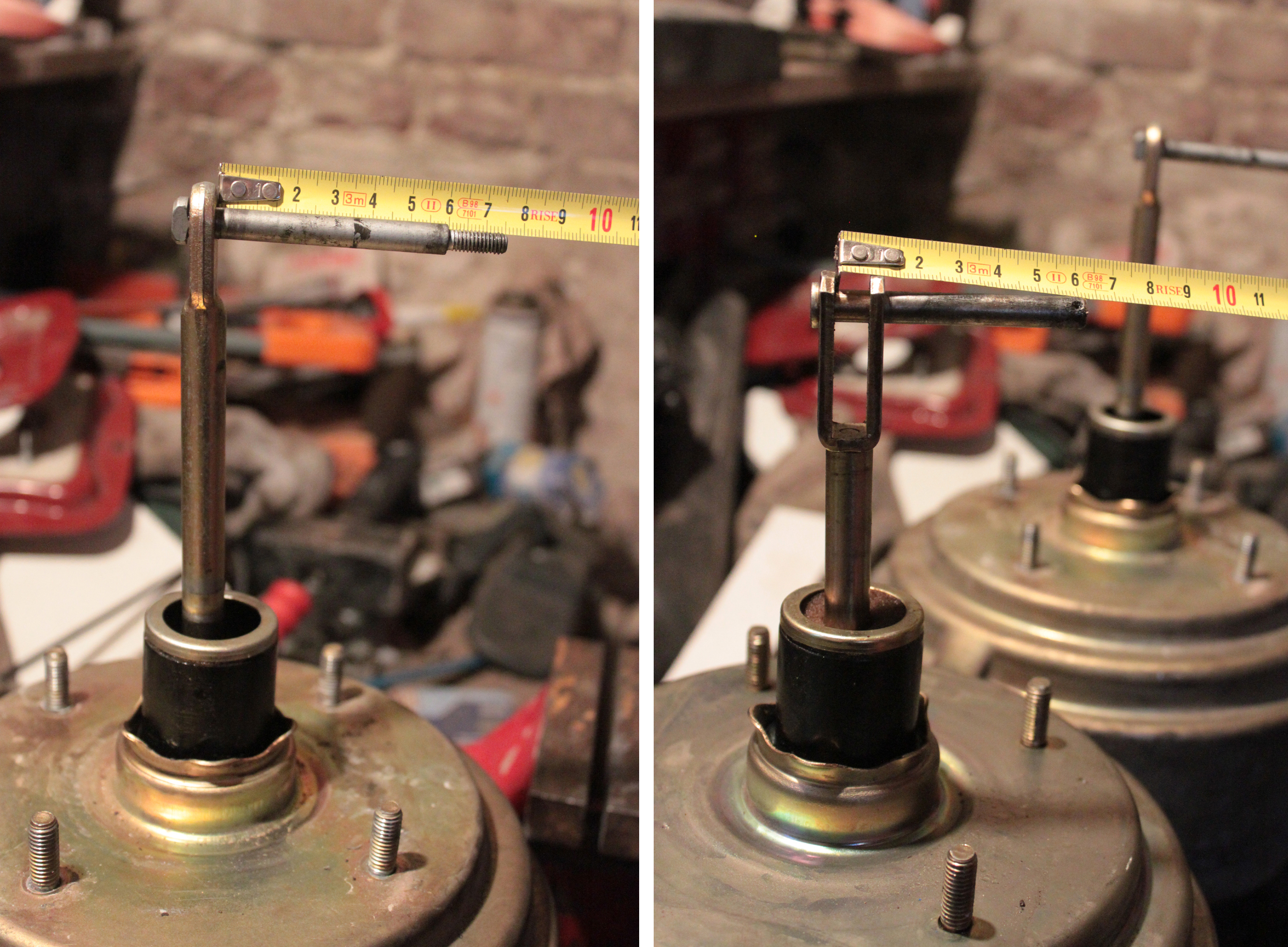

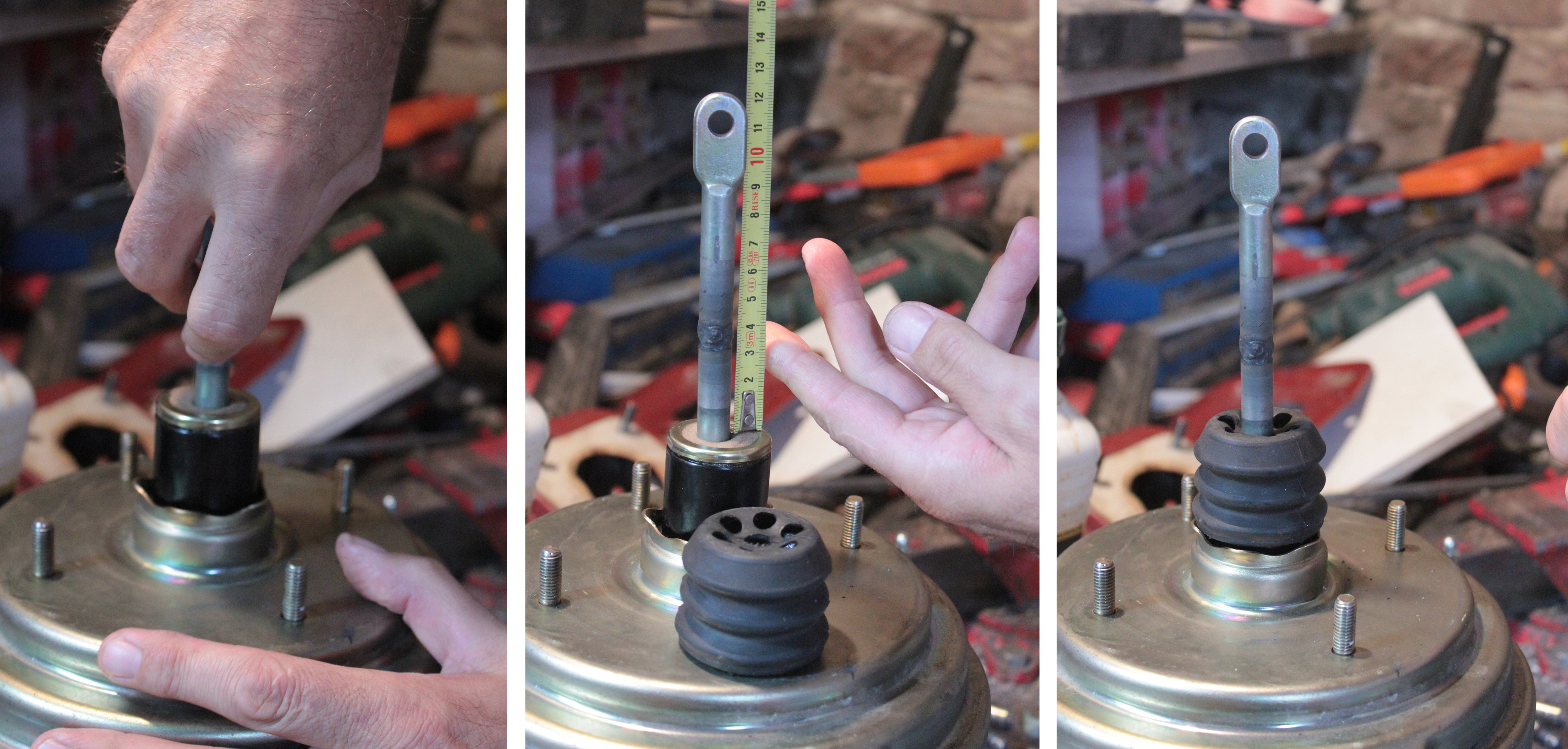

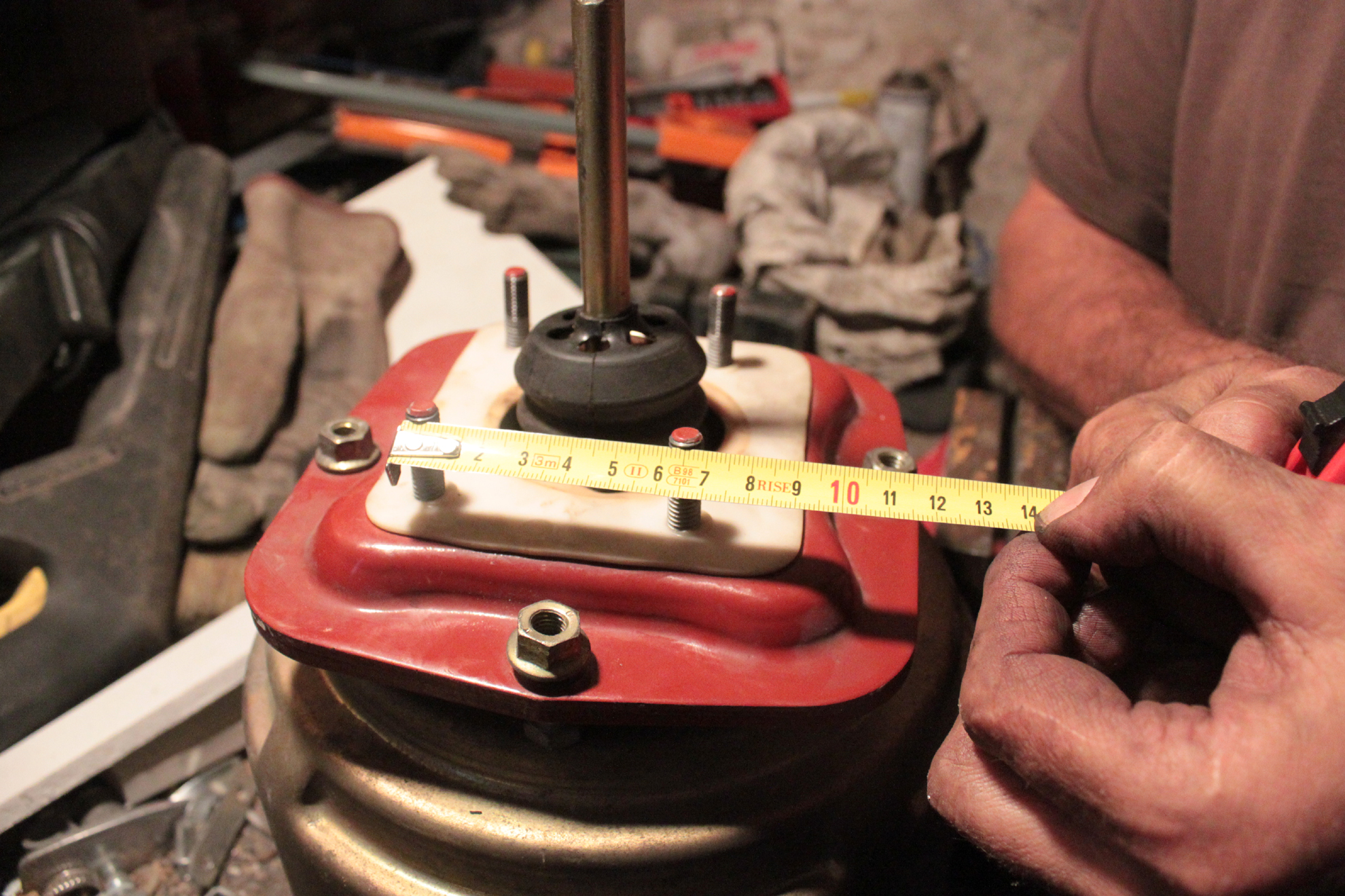

Et voilà du nouveau pour celles et ceux qui suivent le feuilleton.
Après bien des coups de fil, de visites de casses, de conseils pris à droite et à gauche, notamment chez des reconditionneurs de servofreins, il apparaît que le mastervac défaillant de notre camion n'est pas une pièce si rare :cry: qu'on aurait pu le penser. C'est le même bol que sur le Daily 5 tonnes. Eh oui ! Même que j'ai trouvé ce mastervac aujourd'hui à Amiens, à trente bornes de chez moi :?
Simplement, le montage sur la caisse est différent, d'où l'entretoise et la tige différente en attache et en longueur. C'est tout :!: .
Bon c'est déjà pas mal comme différence. Explications en images :shock:
La différence entre les deux, juste déposés
Mesure de l'entretoise des pattes de fixation du nôtre
Mesure de l'entretoise des pattes de fixation de l'autre
En enlevant l'élément rouge sur le nôtre, on retrouve la mesure de l'entretoise des pattes de fixation de l'autre.
Une fois les deux dans le même état de nudité, on voit aisément la différence entre les tiges (longueur et embout).

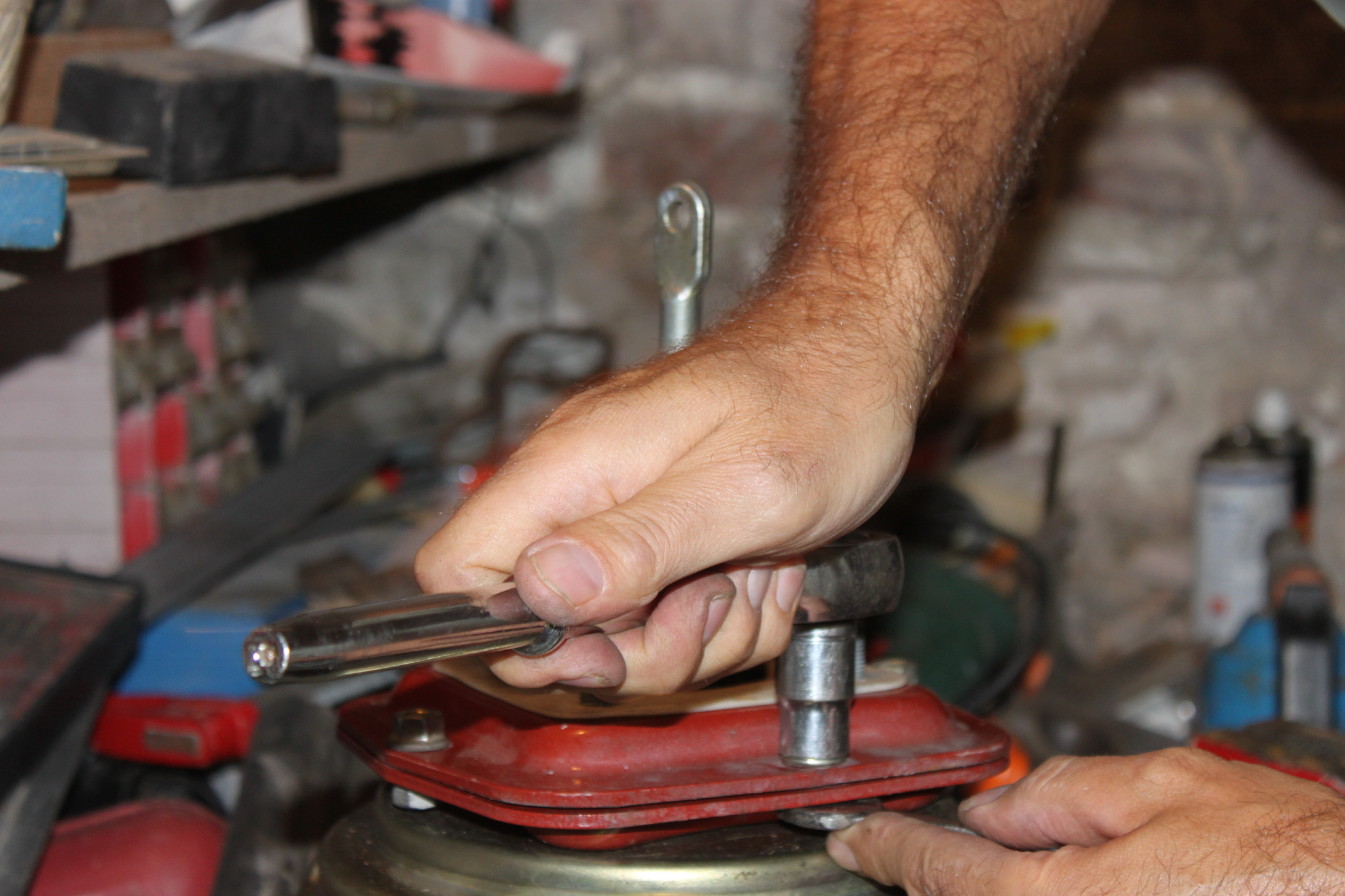

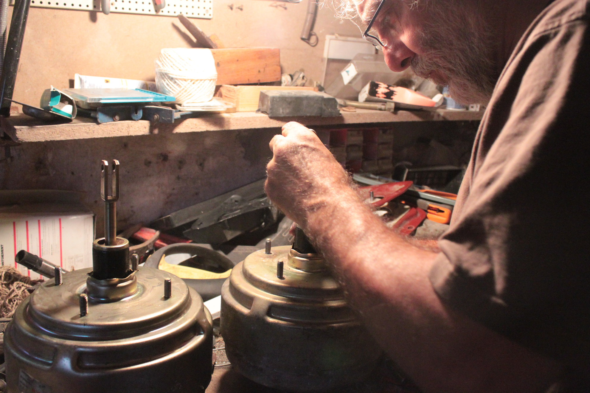

Alors, il n'y a qu'à intervertir les tiges et le tour est joué, me direz-vous, c'était pas la peine de bassiner tout le monde avec cette histoire :lol:
Sauf que sur le nôtre, la tige refuse de se saquer. Seb pense qu'elle a dû passer au travers et qu'elle est coincée. En tout cas impossible de l'enlever.
Impossible à saquer, je vous dis...
Mais on va trouver une solution, si, si...

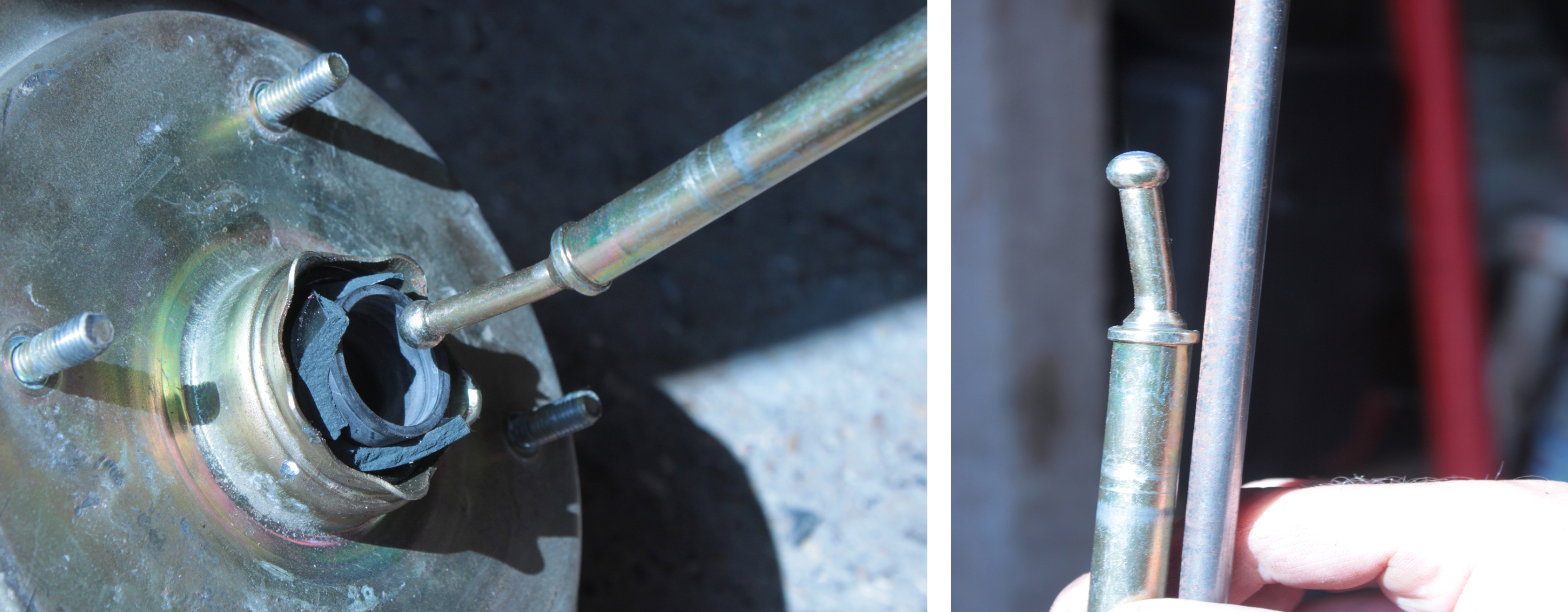

Ouaip Seb, j'ai réussi, non sans mal, à sortir la tige.
Du coup, mon servofrein défaillant est désormais totalement HS.
Mais là, je crois que tout s'explique .
Conclusion: soit on chauffe :oops: et on redresse la tige du mieux possible, soit j'en fais fabriquer une autre :mrgreen: .
Si je ne me trompe, ce n'est pas un acier très dur; en chauffant on devrait pouvoir remettre tout ça droit.
Cela dit, cette déformation dont je ne m'explique pas l'origine, devrait à elle seule expliquer le dysfonctionnement du mastervac et la fuite.

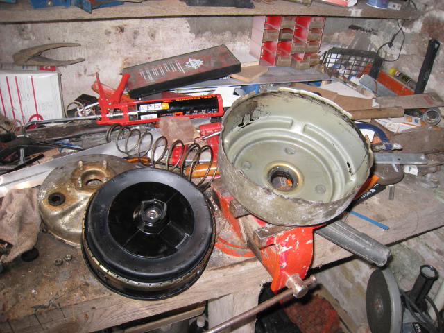

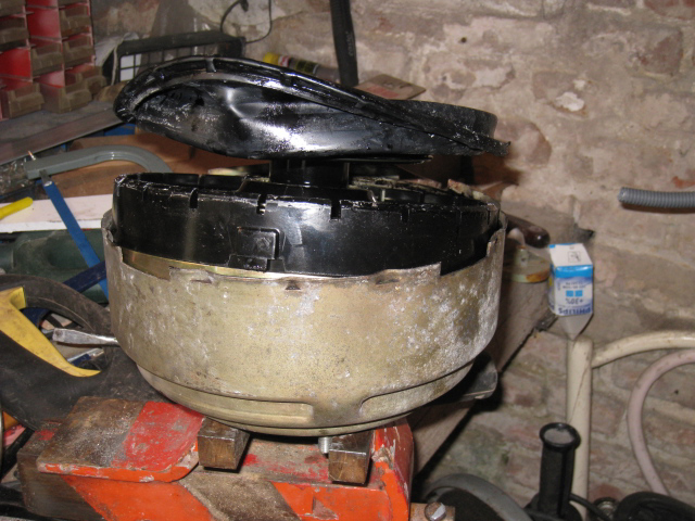

Amis curieux, affutez vous mirettes! Vous rêviez de connaître l'âme du mastervac: regardez.
Un ressort avec un taux de compression impressionnant. Faire très attention en cas de démontage: c'est le même principe que le bouchon de champagne, mais ça bien plus mal quand ça retombe.
Apparemment, la tige tordue devait entraîner la seconde membrane en biais et créer un léger appel d'air.
Il faut forcer pour sortir le bloc des deux membranes du bol.

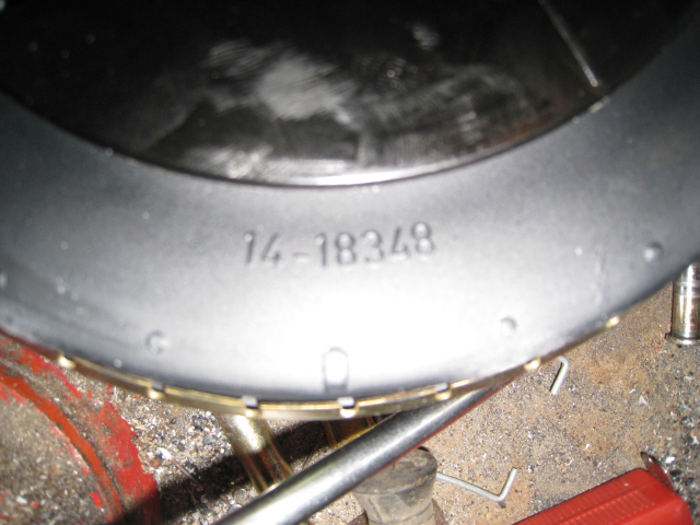

La référence Bosch de la membrane.
Les deux membranes sont serties sur le corps en bakélite.
