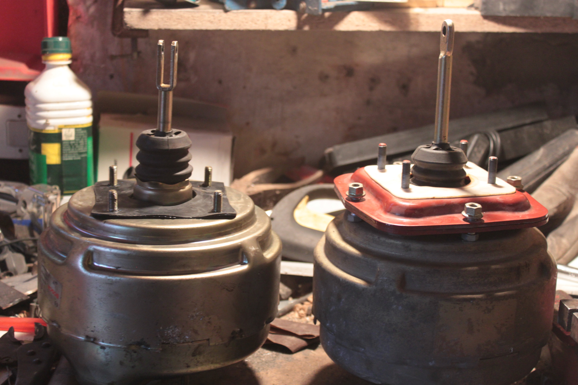

Et voilà du nouveau pour celles et ceux qui suivent le feuilleton.
Après bien des coups de fil, de visites de casses, de conseils pris à droite et à gauche, notamment chez des reconditionneurs de servofreins, il apparaît que le mastervac défaillant de notre camion n'est pas une pièce si rare
qu'on aurait pu le penser. C'est le même bol que sur le Daily 5 tonnes. Eh oui ! Même que j'ai trouvé ce mastervac aujourd'hui à Amiens, à trente bornes de chez moi

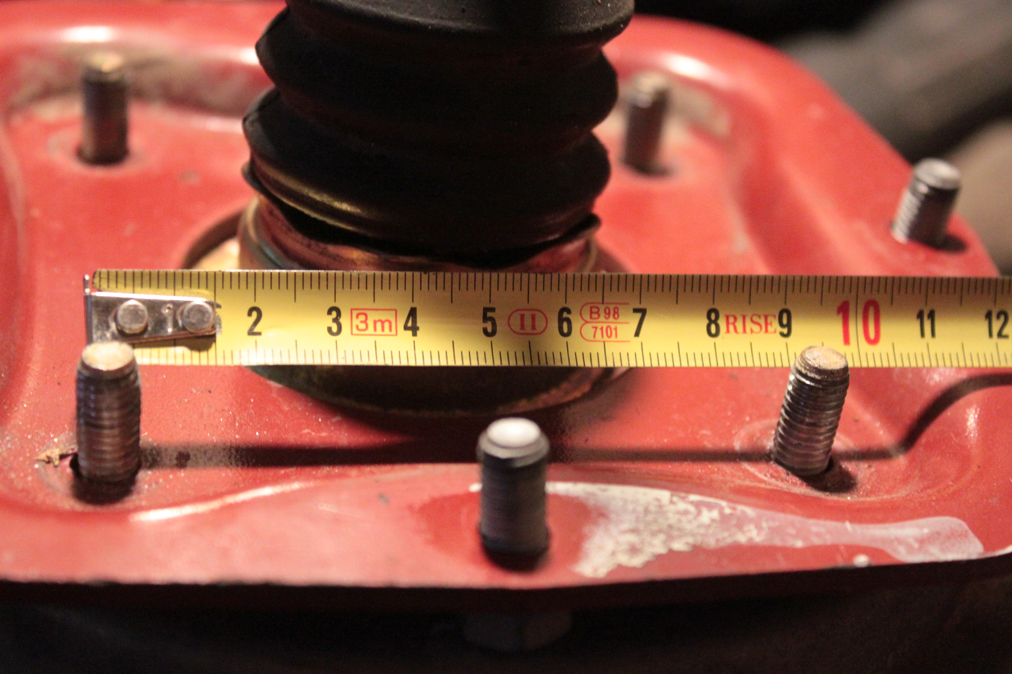

Simplement, le montage sur la caisse est différent, d'où l'entretoise et la tige différente en attache et en longueur. C'est tout
Bon c'est déjà pas mal comme différence. Explications en images
Alors, il n'y a qu'à intervertir les tiges et le tour est joué, me direz-vous, c'était pas la peine de bassiner tout le monde avec cette histoire
Sauf que sur le nôtre, la tige refuse de se saquer. Seb pense qu'elle a dû passer au travers et qu'elle est coincée. En tout cas impossible de l'enlever. Mais on va trouver une solution, si, si...
Pour le fun, il existe aussi une autre différence de montage, celui de l'axe de fixation à la pédale, d'où l'embout autre. Il n'y a que deux choses communes entre les deux mastervacs, le bol et le maître-cylindre. C'est déjà ça.

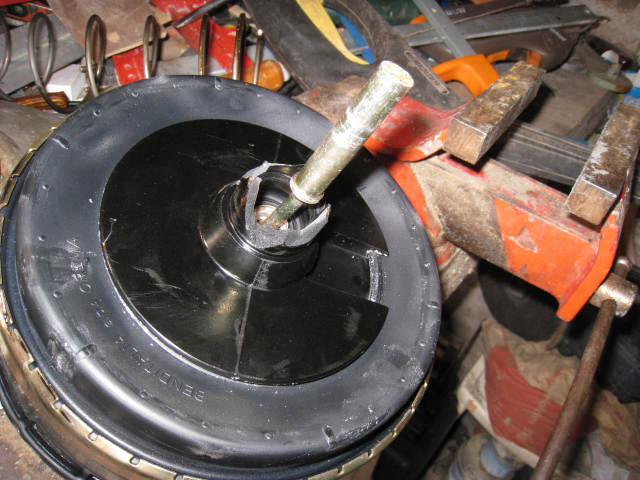

Ouaip Seb, j'ai réussi, non sans mal, à sortir la tige.
Du coup, mon servofrein défaillant est désormais totalement HS.
Mais là, je crois que tout s'explique .
Conclusion: soit on chauffe
et on redresse la tige du mieux possible, soit j'en fais fabriquer une autre
Si je ne me trompe, ce n'est pas un acier très dur; en chauffant on devrait pouvoir remettre tout ça droit.
Cela dit, cette déformation dont je ne m'explique pas l'origine, devrait à elle seule expliquer le dysfonctionnement du mastervac et la fuite.

Vous l'attendiez tous, voici un nouvel épisode de notre feuilleton "Mon mastervac ne manque pas d'air".
La journée a commencé chez mon voisin qui était prof de physique en lycée professionnel et qui a toujours cafouillé la ferraille. Selon lui, chauffer la tige pour la redresser est synonyme de fragilisation du métal.
Et il me conseille d'aller poser la question dans une petite boîte d'usinage et de mécanique de précision à ...
5 km de chez nous (Flixecourt pour ceux qui connaissent).
Je m'y rends l'après-midi avec mes deux tiges, et là , le gars est formel, mieux vaut couper et assembler en ressoudant plutôt que risquer de ne pas redresser correctement dans l'axe. Ce qui prouve une fois de plus que le Seb avait raison; eût-on pu en douter ?
Une heure après, la boîte d'usinage me rappelle pour m'annoncer que la réparation est faite, et bien faite dois-je dire
. Jugez plutôt.
Il ne me reste plus alors qu'à remonter la tige réparée et à vérifier les cotes.
J'affine le truc en repositionnant l'entretoise ...
... et je me précipite pour remonter le mastervac ainsi rénové.
