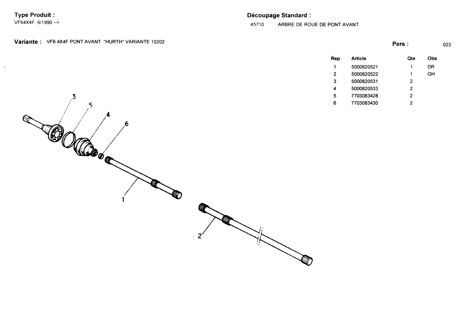

Je viens de retrouver dans mes papiers la fiche RVI des demi-arbres de roues, ça n'apporte pas grand chose c'est juste histoire de la mettre en ligne.

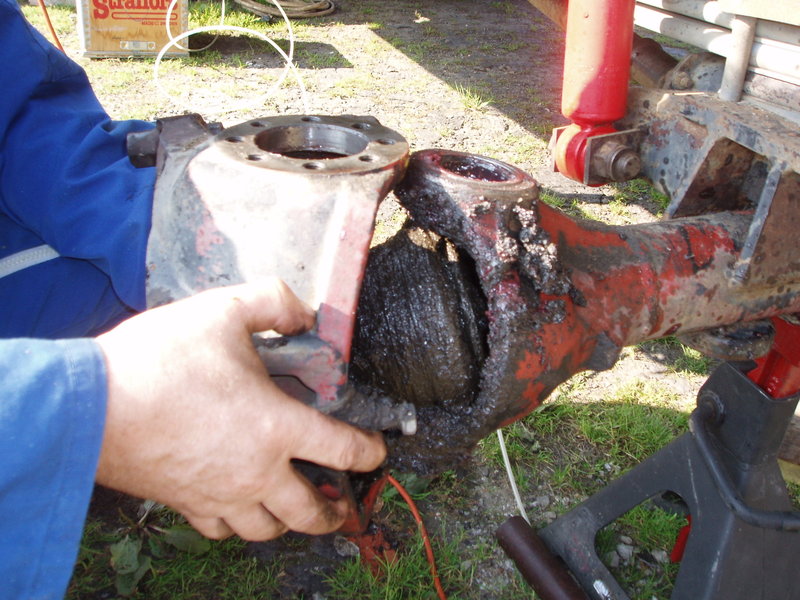

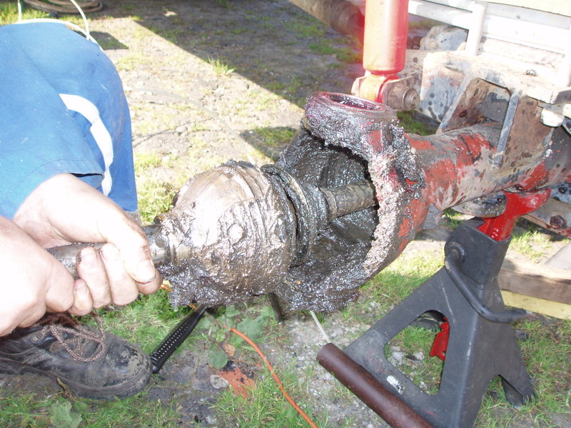

Par contre j'aimerai bien que tu nous montres une petite photo de la quantité de graisse que tu as dans les bols si tu n'as pas encore tout nettoyé, car il peut effectivement y en avoir uniquement à cause du graissage des pivots (la graisse sort au niveau de la jonction bol/pont).
Donc tout dépend de ce que tu appelles des "dépots de graisse sur les deux cardans"...
Sur le mien ça ressemblait à ça:
Si tu en as autant à mon avis ça ne vient pas que du graissage des pivots :|
