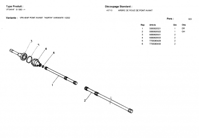

Je viens de retrouver dans mes papiers la fiche RVI des demi-arbres de roues, ça n'apporte pas grand chose c'est juste histoire de la mettre en ligne.

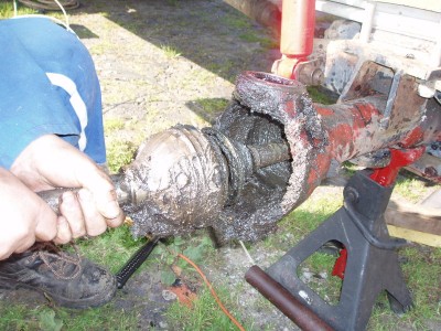

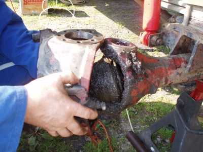

Petite question : à l'avant j'avais également des dépôts de graisse au niveau des deux cardans. Sur les conseils de Bastien, j'ai tout bien nettoyé et contrôlé avec mon garagiste les soufflets en passant le doigt sur toute la circonférence. Les soufflets sont en bon état. Du coup, je ne pense pas les changer. Est-ce que le dépôt peut venir du surplus de graissage des moyeux ou de quelque chose dans le genre ?
phil
ps : par curiosité combien coûte un demi-arbre ? quelqu'un m'a dit que ça cassait souvent. Légende urbaine ou bien ?
Messages : 5920
Re: Soufflets de cardans
Hello Philippe,
Si tes soufflets sont en bon état c'est tant mieux, tu n'auras pas de mauvaise surprise niveau cardans :wink:
Par contre j'aimerai bien que tu nous montres une petite photo de la quantité de graisse que tu as dans les bols si tu n'as pas encore tout nettoyé, car il peut effectivement y en avoir uniquement à cause du graissage des pivots (la graisse sort au niveau de la jonction bol/pont).
Donc tout dépend de ce que tu appelles des "dépots de graisse sur les deux cardans"...
Sur le mien ça ressemblait à ça:
Si tu en as autant à mon avis ça ne vient pas que du graissage des pivots :|
