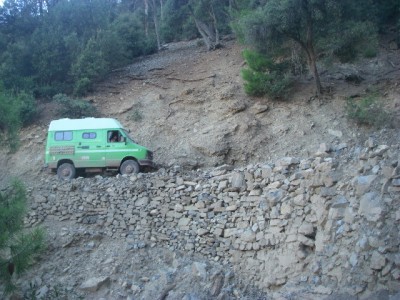

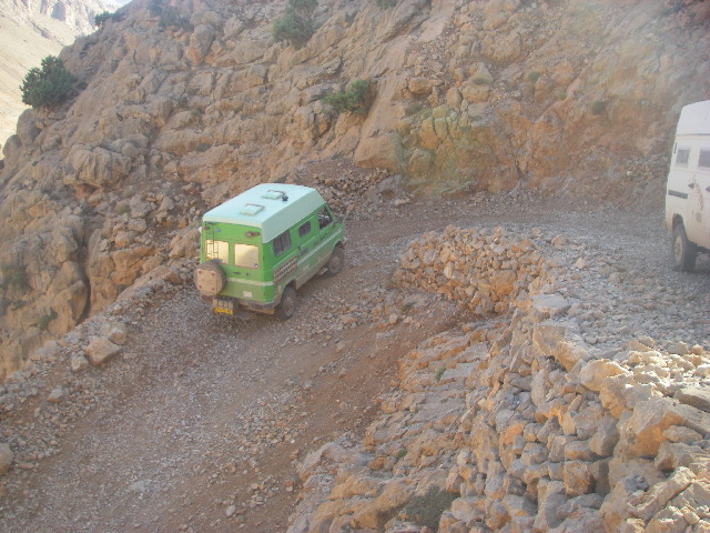

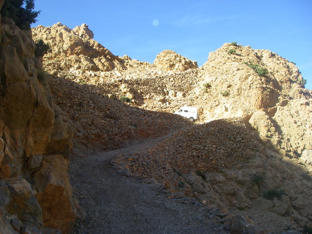

Lors de notre voyage d'un mois au Maroc il y a quelques temps en Ivéco, j'ai utilisé la fonction 4x4 moins de 1% du temps mais sans cette fonction on aurait pas pu visiter la moitié des lieux.
Par ex la piste qui mène à la cathédrale par le haut est faisable en 4X2 sur tout le chemin sauf à un endroit où il y a une montée assez raide et "chaude" ou la fonction 4X4 est indispensable.
Conclusion sans 4X4 on aurait pas pu la faire alors que la difficulté fait moins de 300m.
Tu fera la conclusion toi même.

Le rocher de Mastfrane dit "la cathédrale"
J'ai des racines nordiques.
Messages : 3297
Re: Faux-châssis
Message par Bruno Jordan »
Voilà deux photos, elles ne rendent pas bien compte de la difficulté mais crois-moi on en mène pas large dans se passage surtout qu'il n'y a pas droit à l'erreur car la piste surplombe un à pic d'au moins 300m

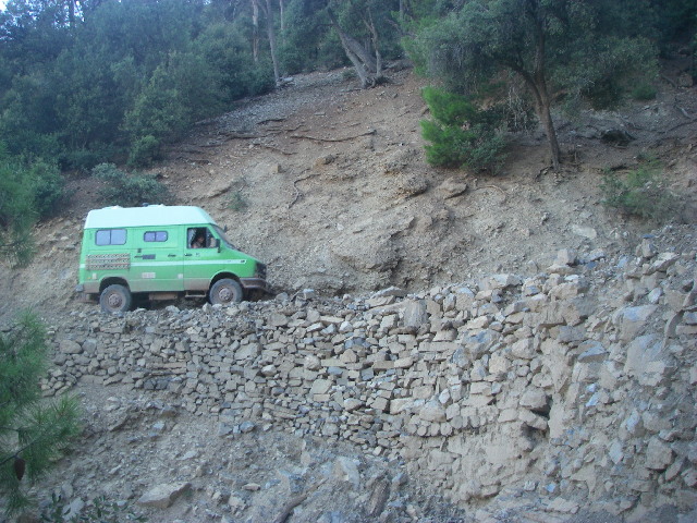

Une autre:

Bon ok, ça a l'air d'être un peu raide mais la piste est en bon état.
Ce que l'on voulait dire c'est que bien souvent ces pistes mènent quelque-part et elles ont été faites d'abord pour les locaux pas pour les touristes et tous les locaux n'ont pas de 4x4 et pourtant ils passent bien souvent par des pistes en très mauvais état en fonction des saisons également, mais tout véhicule a ses limites, ne serait-ce qu'après une petite pluie....
On ne dénigre pas les 4x4 loin de là, on voulait juste dire que pour un très grand voyage, le peu d'endroit où le 4x4 sera vraiment indispensable est infime.
Et qu'un 4x2 avec blocage de différentiel et garde au sol plus haute que la moyenne serait un bon compromis pour par exemple une famille avec de jeunes enfants faisant un tour du monde.
En tenant compte de la météo, une piste mouillée se révélant vite une galère, même pour un 4x4.
