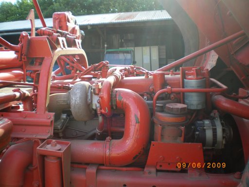

ta tofs vient d'un trm 150 pierre??
en la voyant ca me fait penser a un un soucis qui me fait cogiter ...
sur le 4000 le réservoir d'huile de direction assistée est en dessous de la pompe , sur le mids visiblement il est au dessus !
pensez vous qu'il va y avoir un soucis a utiliser la pompe du mids avec le réservoir du 4000 qui est plus bas ?? moi je pense que non mais bon ...
