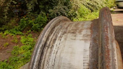

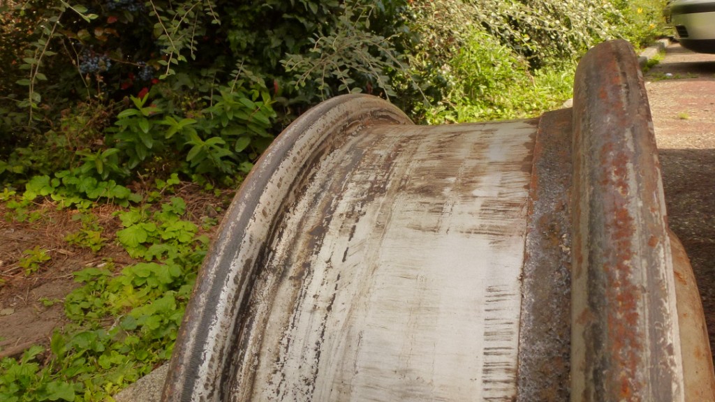

je dois dire que sur les miennes (en 6,5) je n'avais jamais constaté de dissymétrie ni entendu qu'il y avait un sens de montage pour le flap .
ni une ni deux, comme j'ai une 5,5 montée qui traine je suis donc allé la démonter pour voir 2 choses:
d'une part s'il y a effectivement une dissymétrie qui imposerait un sens de montage
et ma fois non , sur celle ci on voit la ligne centrale et le trou au milieu de celle ci

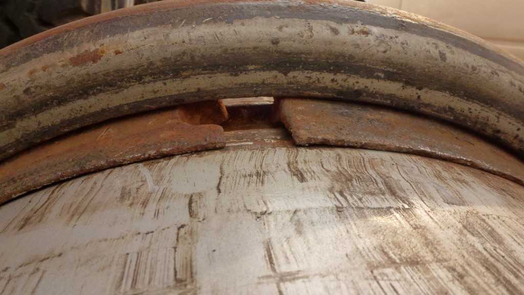

ensuite, ce cercle mono pièce qui n'est quand même pas simple a démonter, je me demandai si le fait qu'il n'était monté que sur les jantes en 5,5 de large (contre celles en 3 partie en 6,5) était du a une forme particulière de la gorge d'arrêt du jonc ou pas.
je voulais donc voir si les cerclages étaient compatibles entre jantes iveco 5,5 et 6,5.
on voit ici que le premier cercle d'une 6,5 rentre sans problème sur une 5,5 dont le cercle est posé juste devant.<br />bien que ce cercle unique possède le rebord de jante intégré il n'est en fait presque pas plus lourd que le cercle de la 6,5 auquel il faut ajouter celui qui est a l'arrière plan sur l'image et qui est lui plus lourds encore.<br />ce qui explique qu'une jante en 6,5 est bien plus lourde qu'une jante en 5,5 car en plus d'être plus large d'un pouce elles ont le poids de cercle en supplément.

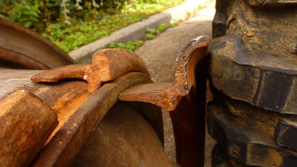

ensuite d'un point de vue purement géométrique on se retrouve avec une hauteur de rebord différente entre intérieur et extérieur de jante même si je ne pense pas que celà pose un réel problème (des avis là dessus ?)
et puis ces cerclages plus haut posent aussi des problèmes pour le montage des pneus avec une protection sur le talon (comme l'étaient les goodrich mud avant la sortie des KM2 ou ils les ont retirés)
ici on voit bien que la hauteur est différente a l'extérieur par rapport a l'intérieur. pas sur que celà pose un problème toute fois.

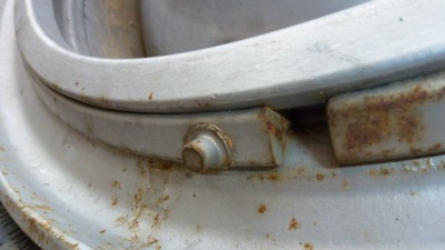

enfin il me parait intéressant de comprendre ce qui empècherait ou permettrait de rendre ces jantes étanches et donc a se dispenser de chambre comme le propose Wop Wop dans ce sujet.

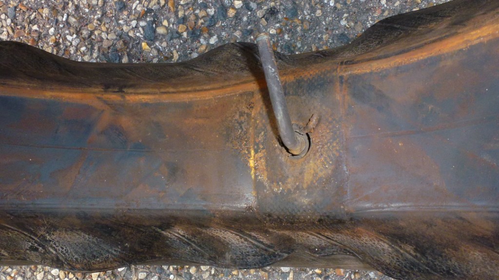

au delà du fait qu'il faudrait boucher le oblong de passage de valve et y coller une valve étanche pour tubless...
il y a le problème de l'étanchéité du pneu sur la périphérie: coté cerclage puisque de l'autre coté c'est comme une jante traditionnelle.
et c'est là que les gens qui ont des B seraient les bien venus s'ils pouvaient nous faire des clichés des leurs quand ils les démontent.
il ffaut donc un joint corniere (je crois que c'est le nom que dimitri a employé dans un autre post)
sauf que ce joint cornière qui se colle en fond de jante contre le cercle doit reposer sur une zone parfaitement cylindrique sur la jante et bien plane coté cercle.
on voit ici ce qui pose problème dans ce type de montage: le cercle possède une longue nervure qui prend la place de la surface cylindrique ou devrait reposer le joint cornière et donc celui ci ne peut réaliser une étancheité puisqu'il y a une grande zone de fuite juste en dessous entre le cercle et la jante.

Et bien dis donc, Pascal, là c'est "tout ce que vous vouliez savoir sur les jantes cerclées et que l'on ne vous a jamais dit" :lol: :lol:
Bon, j'ai fait qq photos mais je n'ai que pour les jantes avec cercle en 2 parties, je pense que dans la semaine j'aurais l'occasion de démonter des jantes cercle en 1 seule partie.
Le joint "cornière" est un joint TYRAN (nom donné par le Bibendum), il est en caoutchouc, en voila une photo :
Jean-Louis
Moi j'aime bien !
