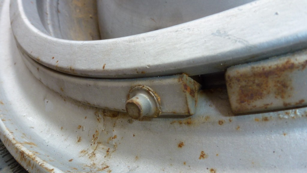

Re: Jantes cerclées et tubeless
Je reviens sur sur ce sujet car de nombreuses choses m'ont interpellées a sa lecture et je pense qu'en combinant les infos sur le matériel dont chacun dispose on peut avoir une idée plus claire de ce dont on parle:
il y a des choses que certains d'entre nous prennent pour évidentes car elles sont régulièrement évoquées sur le forum sauf que...lorsque les infos ne sont pas recoupées et regroupées... ben on a du mal a faire la part des choses et surtout difficile de connaitre le niveau d'info de chacun sauf a rabacher tout le temps les memes choses...dans le doute.
donc oui il éxiste des jantes cerclées étanches et d'autres non.
des jantes cerclées en 2 parties et d'autres en 3...
comme je dispose d'à peu pres tous les types de jantes cerclées qui se montent sur iveco j'ai décidé de recouper un peu les infos et puisque Jacomo en a deux différents sur les B peut être pourra t'il nous faire part (lui ou un autre) des particularités qui permettent d'obtenir qu'elles soient étanches.
pour commencer j'ai relevé cette piste que je trouvais intéressante:
ni une ni deux, comme j'ai une 5,5 montée qui traine je suis donc allé la démonter pour voir 2 choses:
d'une part s'il y a effectivement une dissymétrie qui imposerait un sens de montage ensuite, ce cercle mono pièce qui n'est quand même pas simple a démonter, je me demandai si le fait qu'il n'était monté que sur les jantes en 5,5 de large (contre celles en 3 partie en 6,5) était du a une forme particulière de la gorge d'arrêt du jonc ou pas.
je voulais donc voir si les cerclages étaient compatibles entre jantes iveco 5,5 et 6,5.
alors puisque ces cercles en 2 parties, bien que plus lourds, sont plus faciles a démonter que ceux a cercle uniques...il peut être tentant de s'en procurer... sauf que, déjà il faut les trouver et en général c'est sur les jantes 6,5 donc autant changer de jantes quand on en trouve..
sans doute chez les fabricants de jantes comme bouzinac s'ils sont disposés a les vendre séparément.
après tout ça doit bien arriver de temps en temps de voiler un cercle sur un caillou non ?
sauf qu'au prix ou les roues sont vendues on peu se demander si même le tarif des cerclages seuls n'est pas rédhibitoire de toutes façons...
ensuite d'un point de vue purement géométrique on se retrouve avec une hauteur de rebord différente entre intérieur et extérieur de jante même si je ne pense pas que celà pose un réel problème (des avis là dessus ?)
et puis ces cerclages plus haut posent aussi des problèmes pour le montage des pneus avec une protection sur le talon (comme l'étaient les goodrich mud avant la sortie des KM2 ou ils les ont retirés)
enfin il me parait intéressant de comprendre ce qui empècherait ou permettrait de rendre ces jantes étanches et donc a se dispenser de chambre comme le propose Wop Wop dans ce sujet.
au delà du fait qu'il faudrait boucher le oblong de passage de valve et y coller une valve étanche pour tubless...
il y a le problème de l'étanchéité du pneu sur la périphérie: coté cerclage puisque de l'autre coté c'est comme une jante traditionnelle.
et c'est là que les gens qui ont des B seraient les bien venus s'ils pouvaient nous faire des clichés des leurs quand ils les démontent.
il ffaut donc un joint corniere (je crois que c'est le nom que dimitri a employé dans un autre post)
sauf que ce joint cornière qui se colle en fond de jante contre le cercle doit reposer sur une zone parfaitement cylindrique sur la jante et bien plane coté cercle.
maintenant les jantes cerclées du nouvel iveco ressemblent comme 2 goutes d'eau aux jantes cerclées en 3 parties de nos anciens ivecos... et pourtant elles sont étanches.
et d'ailleurs Leduc dispose d'un jeu qui sont a s'y méprendre vu qu'elles ont exactement le même déport.
dommage il ne va pas démonter les siennes pour faire des photos maintenant mais peu être en a t'il d'avant le montage (après la mise en peinture de celles ci ? )
je ne vais pas non plus démonter les miennes mais je me souviens que la différence se situe d'une part au niveau de la jante elle même qui est parfaitement cylindrique à l'aplomb du cerclage pour offrir une piste d'étanchéité au joint cornière comme a la lèvre du pneu.
et d'autre part le cercle elastique lui n'a pas cette longue nervure que l'on voit sur les images précédentes,
ce qui fait:
- qu'il ne s'interpose pas entre le joint cornière et la jante

Et bien dis donc, Pascal, là c'est "tout ce que vous vouliez savoir sur les jantes cerclées et que l'on ne vous a jamais dit"
Bon, j'ai fait qq photos mais je n'ai que pour les jantes avec cercle en 2 parties, je pense que dans la semaine j'aurais l'occasion de démonter des jantes cercle en 1 seule partie.
Le joint "cornière" est un joint TYRAN (nom donné par le Bibendum), il est en caoutchouc, en voila une photo :

Petit complément en ce qui concerne les jantes de B :
Les jantes avec flasque plus anneau sont des jantes de 5,5 x 16 :
http://p1nzgauer.free.fr/BMH/jante%203%20parties.jpg
et celles avec flasque faisant anneau sont des 6.00x16 :
http://p1nzgauer.free.fr/BMH/jante%202%20parties.jpg

merci Jacques,
manifestement le cerclage de la première ressemble bien a celui des jantes étanches du nouvel iveco.
celle de la seconde ressemble aussi aux cerclage des 5,5 iveco mais c'est a l'intérieur que ça doit être différent.
pensez a faire des photos le jour ou l'un d'entre vous en démonte

Voilà un belle (ré)entrée-en-scène Pascal, content de voir que tu apportes à nouveau sur BMH ton esprit curieux et scientifique
J'ai deux jantes à cercle de B démontées à la maison, je te ferai des photos demain.
PS : le terme "Joint Cornière" est made-in Euromaster.
