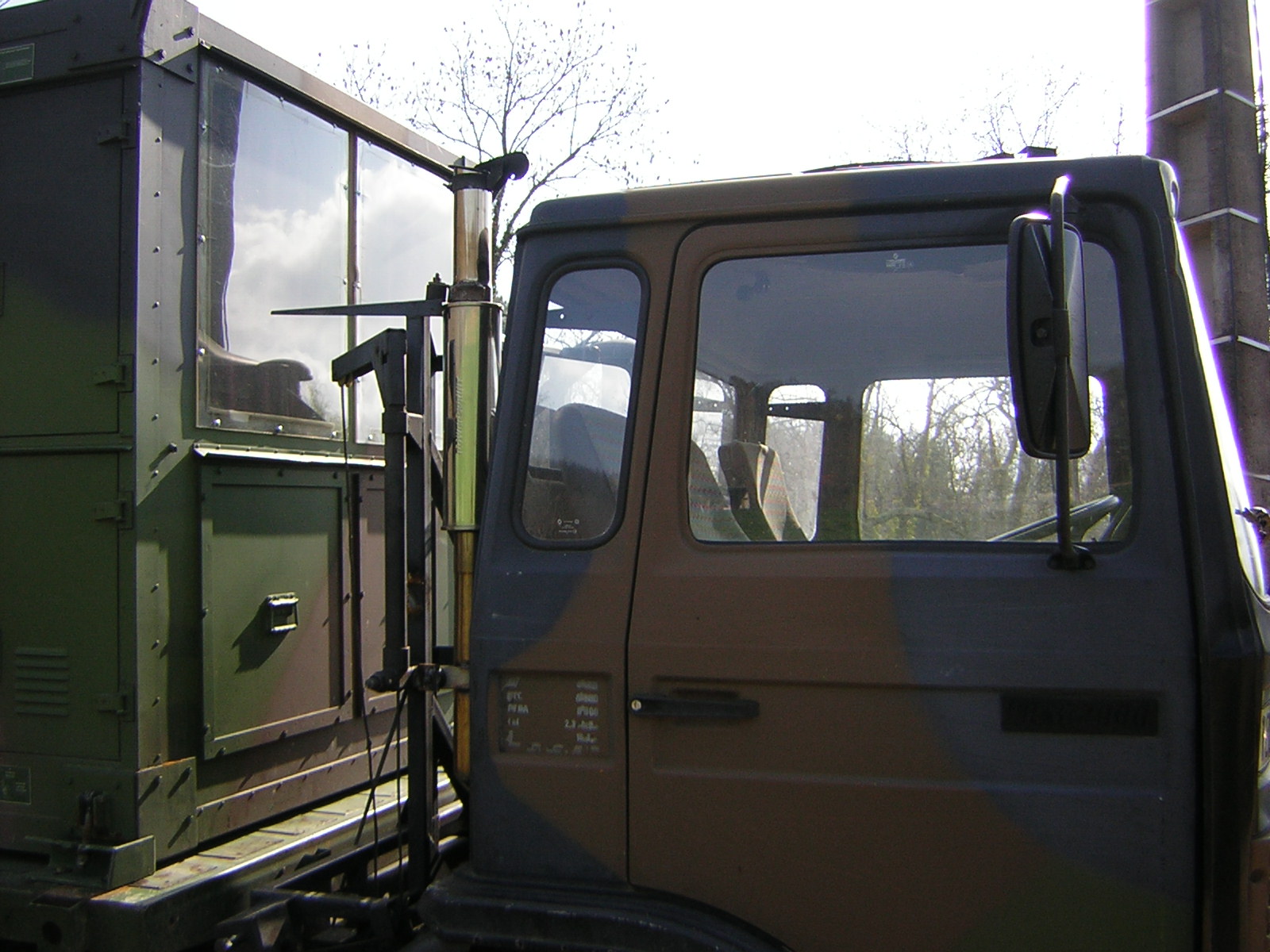

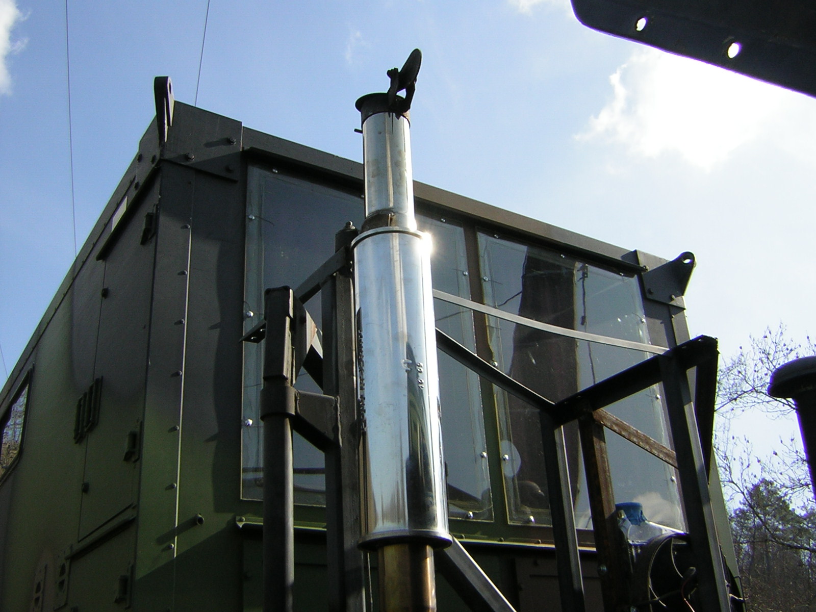

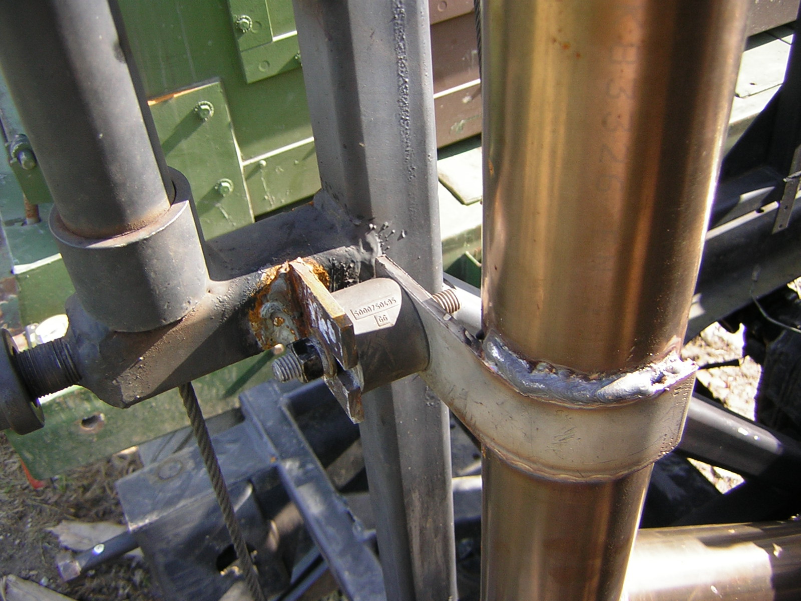

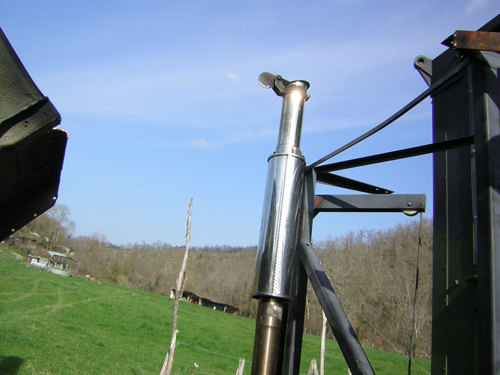

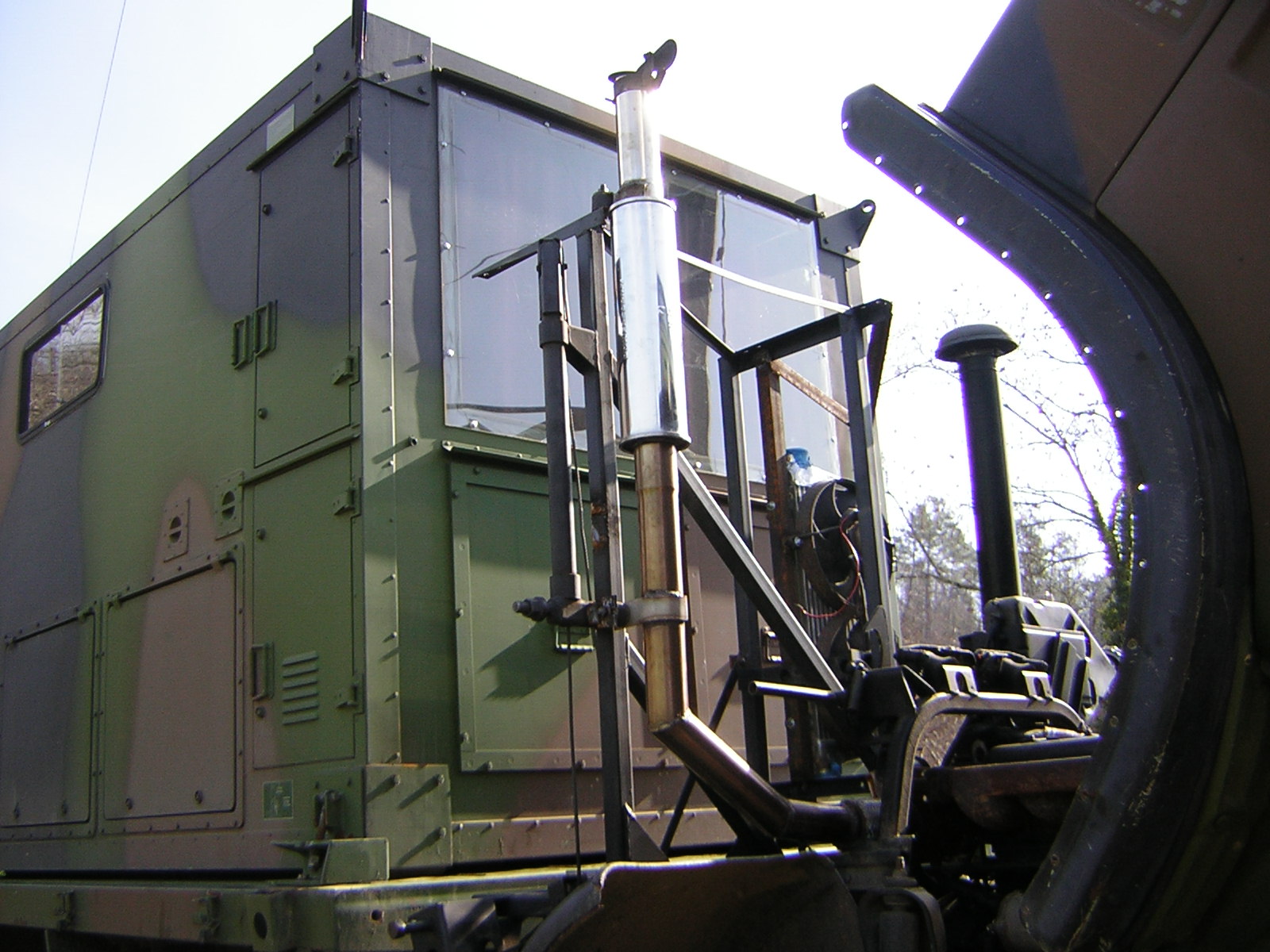

bon on reste dans la bidouille...j'ai fini le pot ,tout inox,sortie haute a la woolf spirit.... :mrgreen:
