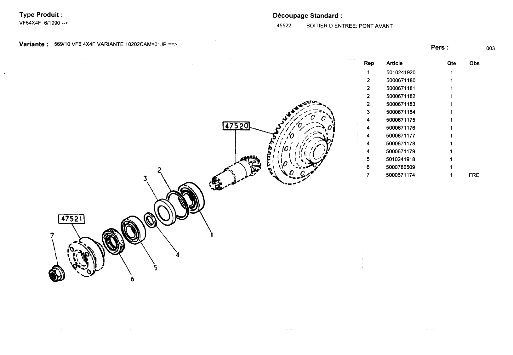

Jacomo32 a écrit : Parce que le pont Renault ne va pas pouvoir facilement être entraîné par la BT VG 100 ?? Il y a un soucis d'adaptation ?
Tu m'inquiètes, Bastien !
Jacques
Non non non aucun soucis. la VG 100 est sur renault et HURTH indifféremment. Après la longueur des arbres je ne sais pas, tout dépend des longueurs des nez de ponts... et ou ils sont pris sur les lames. Mais j'espère que c'est des tailles standard et que tu pourras mettre un couple conique Renault dans du HURTH...
En 7x41 tu tireras plus long et conso moindre sur route car le régime moteur sera plus bas à vitesse équivalente. plus dans sa zone verte quoi.
Regarde encore mon message précédent que j'ai édité... en bas de la page 1 du post

Franchement à 3500 roro faut pas hésiter trop, pour le complet t'aura même une BT d'avance du coup.
Je crois que si tu fais faire un couple conique sur mesure.. ça reviendra dans les 1000 à 2000 euros... donc....
Au pire t'as le châssis de la version renault si tu prend le complet... maintenant que tu sais comment levé la cabine... enfin moi je dis ça j'dis rien...
Ce qui m'ennuis le plus dans les ponts renault c'est qu'ils n'ont pas de blocage de diff à l'avant.
Si tu passes en pont Renault je mets une option sur tes ponts HURTH (pour les arbres de roue)..
Bastien.

Regarde aussi sur le forum, y'a Pamja qui vend des ponts de brutt faut voir car ça ressemble sur certains brutt beaucoup aux ponts HURTH.
Ce qui serais magique c'est d'avoir de HURTH la liste des véhicules équipés avec ces ponts là...

Bastien a écrit :Encore une piste ici : http://www.manutrans.ch/catalogue/trans ... 0ponts.pdf
Je l'avais trouvé, je les ai contactés.
Merci Sé-Bastien pour toutes tes recherches.

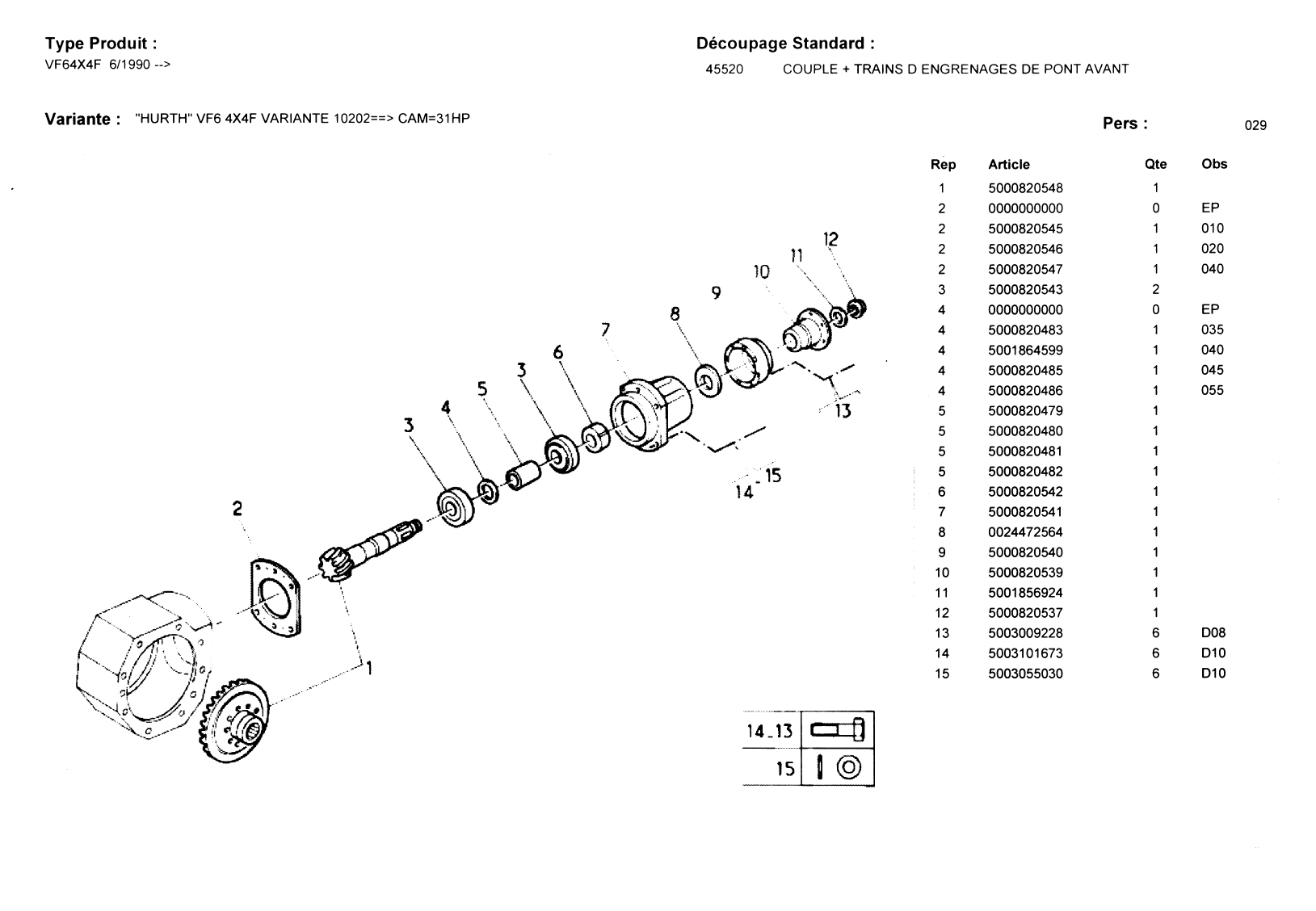

Le point ce vendredi soir :
Je suis parti de la maison depuis lundi et ne rentre que dimanche, donc je n'ai suivi que les mails, juste eu le temps de passer 3 ou 4 coups de téléphone.
Renault n'a plus le couple conique en dispo.
Aucune casse auto (j'ai contacté les réseaux qui diffusent vers leurs adhérents et tous les casseurs d'Aquitaine et de Midi P) n'a de B ou de Master 4x4 en stock.
Pas de réponse des importateurs Hurth, je les appellerai au tel à partir de lundi.
Si cette piste reste infructueuse, il ne me restera plus qu'à tenter de faire refaire ce couple conique.
Bon weekend

Non, Franck je n'ai pas d'idée du prix mais je pars pour le millier d'€ facile !
Je n'ai aucune idée de la cause, je n'ai pas encore démonté le pont, juste sorti le nez de pont pour voir les dégâts.
Je ne peux pas rouler, s'il le fallait, en déposant complètement l'arbre de transmission, je pourrais rouler en 4x2. Mais comme la Libye ça ne sera pas pour la semaine prochaine et que nous avons fait d'autres projets pour l'immédiat, on patiente !
