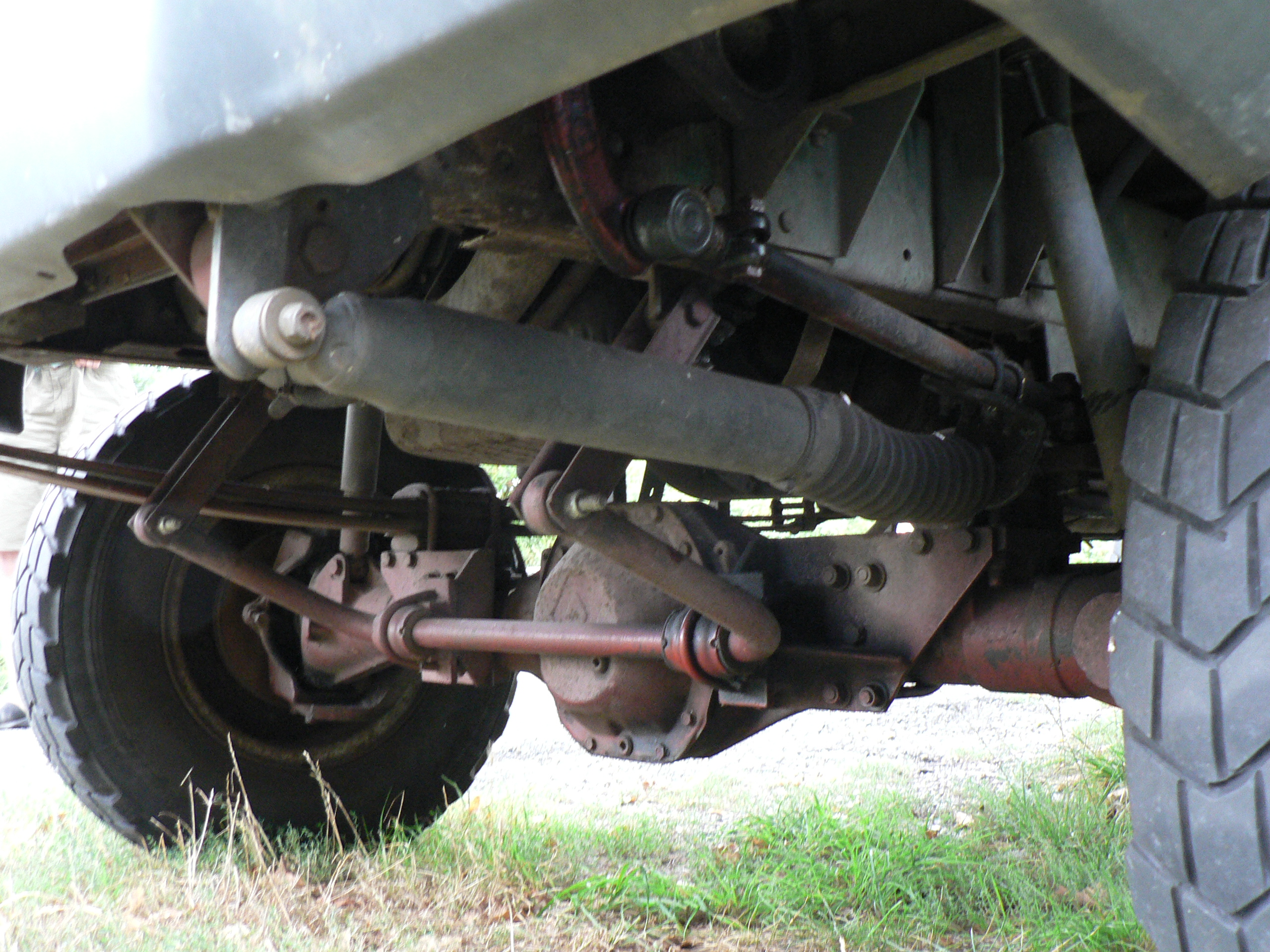

salut a tous . Merci gabriel pour ton message de soutien sa fait chaud au coeur , oui je le garde et ne le vends plus . Merci alain aussi je vais voir avec euromaster je pense qu il ont du chier l équilbrage car c est vraiment penible je suis obliger de prendre des vois rapide voir autoroute car a chaque rond point après rebelotte entre 50 et 60 km sa gidonne sinon je veux voir a y mettre quant même un amortiseur de direction mais je me demande ou le mettre sur ponti car je n est vue que des montage sur des pont hurts et le barre de direction ponti n'est pas pareil si quelqu un a un photo que je me fasse une idée se serais cool . Merci a tous .

Voila une possibilité4X4TOS a écrit :.... amortiseur de direction mais je me demande ou le mettre sur ponti car je n est vue que des montage sur des pont hurts et le barre de direction ponti n'est pas pareil si quelqu un a un photo que je me fasse une idée se serais cool . Merci a tous .
